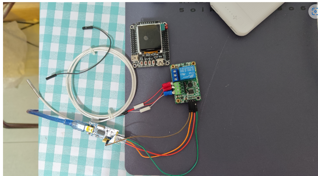

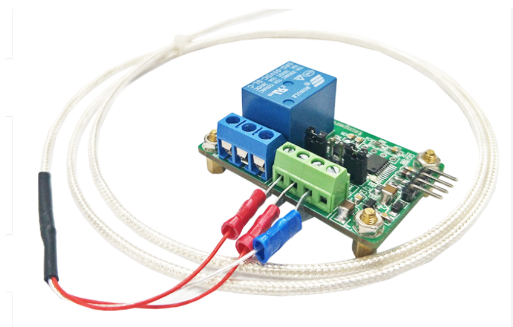

image-20230525234029685
image-20230525234051359

【1】硬件设计
主控芯片采用STM32F103C8T6,其内置有多种外设,可满足该项目的需求。铂电阻PT100作为测温传感器,能够提供更加准确的温度测量结果。0.96寸IIC接口的OLED显示屏幕是本项目的显示工具,能够直观地显示测量结果。
