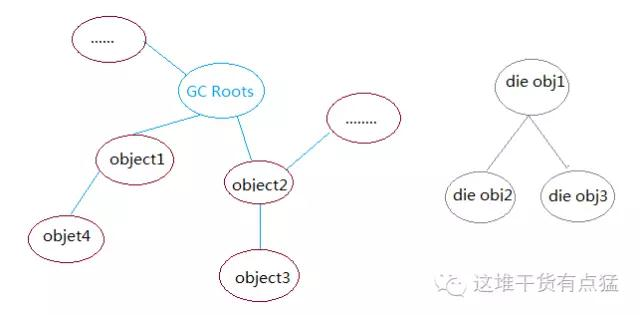

可达性分析的基本思路就是:通过将一些称为"GC Roots"的对象作为起始点,从这些节点开始搜索,搜索和该节点发生直接或者间接引用关系的对象,将这些对象以链的形式组合起来,形成一张“关系网”,又叫做引用链。最后垃圾收集器就回收那些不在这张关系网上的对象。如图:
这里写图片描述
连接GC Roots对象的object是确定还存活的对象,而右边的die obj由于和GC ROOTS没有关系,所以会标记为可回收的对象。目前主流的商用虚拟机用的都是类似的方法。那什么对象才能作为“GC Roots”呢?在java中,有四种对象可以作为“GC Roots”。
  • 栈帧中的引用对象。(栈中的)
  • 静态属性引用的对象。(方法区中的)
  • 常量引用的对象。(方法区中的)
  • 本地方法栈中JNI引用的对象。(本地方法栈中的)
