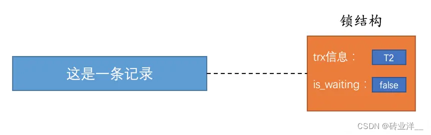

      在事务T1改动了这条记录前,就生成了一个锁结构与该记录关联。因为之前没有别的事务为这条记录加锁,所以is_waiting就是false,我们把这个场景就称之为获取锁成功(加锁成功),然后就可以继续操作了。

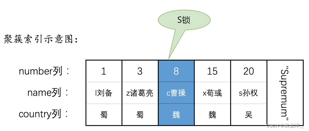

  • 共享锁(Shared Locks):简称S锁。在事务要读取一条记录时,需要先获取该记录的S锁。多个事务可以同时对一条记录持有S锁,但如果一个事务持有X锁,其他事务则不能获得该记录的S锁。
  • 独占锁(Exclusive Locks):也常称排他锁,简称X锁。在事务要修改一条记录时,需要先获取该记录的X锁。当一条记录被加上X锁后,其他事务不能获取该记录的任何锁(无论是S锁还是X锁),直到持有X锁的事务提交。
假如事务T1首先获取了一条记录的S锁之后,之后事务T2接着也要访问这条记录:
  1. 如果事务T2想要再获取一个记录的S锁,那么事务T2也会获得该锁,也就意味着事务T1和T2在该记录上同时持有S锁。
  1. 如果事务T2想要再获取一个记录的X锁,那么此操作会被阻塞,直到事务T1提交之后将S锁释放掉。所谓阻塞,就是事务T2已经生成了锁结构,不过锁结构的is_waiting属性为true。
如果事务T1首先获取了一条记录的X锁之后,那么不管事务T2接着想获取该记录的S锁还是X锁都会被阻塞,直到事务T1提交。
顾名思义,X锁为独占锁,记录加了X锁后,这条记录再加其他的锁都会被阻塞。

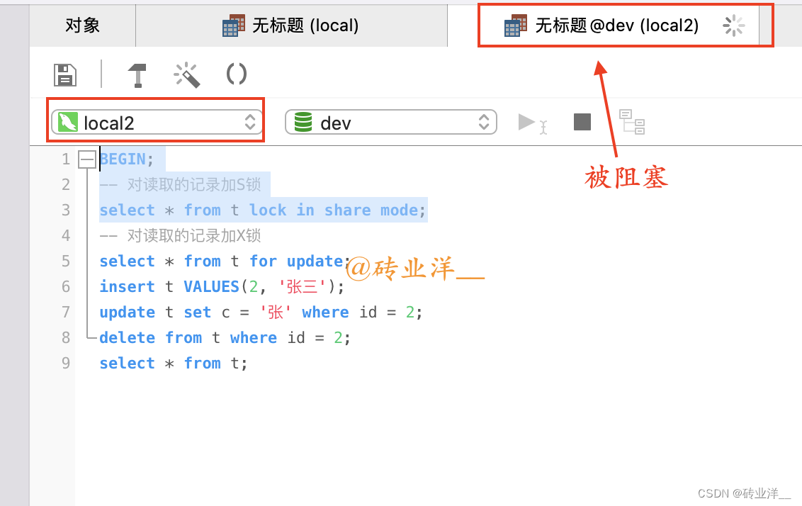

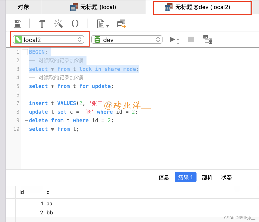

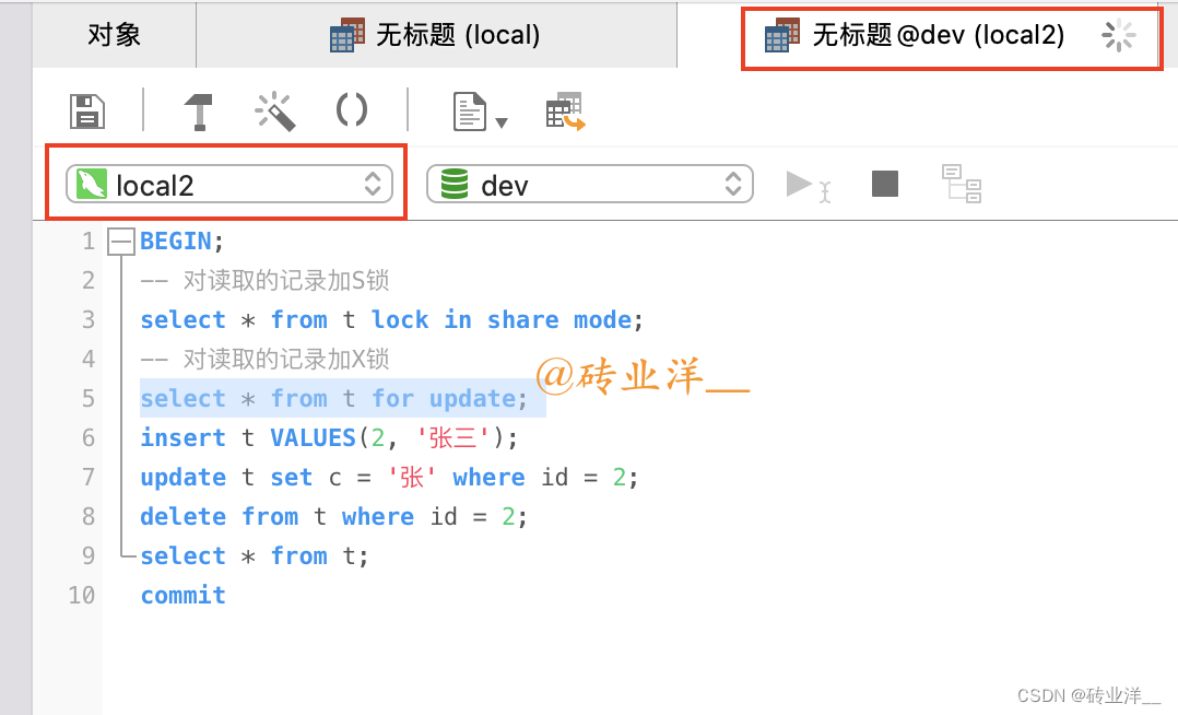

2.1.1 锁定读的语句
  • 对读取的记录加S锁:
SELECT ... LOCK IN SHARE MODE;
      在事务处理中,为了保证数据的一致性和完整性,我们可以在读取记录时加上共享锁(S锁)。通过在普通的SELECT语句后添加"LOCK IN SHARE MODE",事务会为读取到的记录加上S锁。加上S锁后,其他事务仍然可以获取这些记录的S锁(例如,使用"SELECT ... LOCK IN SHARE MODE"语句读取这些记录),但无法获取这些记录的独占锁(X锁)。如果其他事务试图获取这些记录的X锁(例如,使用"SELECT ... FOR UPDATE"语句读取这些记录或直接修改这些记录),它们将被阻塞,直到当前事务提交并释放这些记录上的S锁为止。
  • 对读取的记录加X锁:
SELECT ... FOR UPDATE;
  当一个事务通过在SELECT语句后添加FOR UPDATE来对读取的记录加上排他锁(X锁)时,它确保在该事务持有锁期间,其他事务无法获取这些记录的共享锁(S锁)或排他锁(X锁)。这意味着,其他事务不能使用SELECT ... LOCK IN SHARE MODE语句读取这些记录,也不能使用SELECT ... FOR UPDATE语句或直接修改这些记录。在当前事务提交并释放这些记录上的X锁之前,任何试图获取这些记录的S锁或X锁的其他事务都将被阻塞。这种锁策略有助于确保数据的一致性和安全性,但可能会降低系统的并发性能。在实际应用中需要根据业务需求和性能考虑选择合适的锁策略。

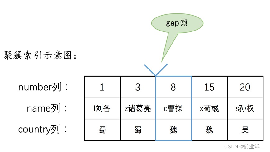

图示举例,建表演示说明一下RR隔离级别的例子
CREATE TABLE hero (
    number INT,
    name VARCHAR(100),
    country varchar(100),
    PRIMARY KEY (number)
) Engine=InnoDB CHARSET=utf8;
INSERT INTO hero VALUES
    (1, 'l刘备', '蜀'),
    (3, 'z诸葛亮', '蜀'),
    (8, 'c曹操', '魏'),
    (15, 'x荀彧', '魏'),
    (20, 's孙权', '吴');

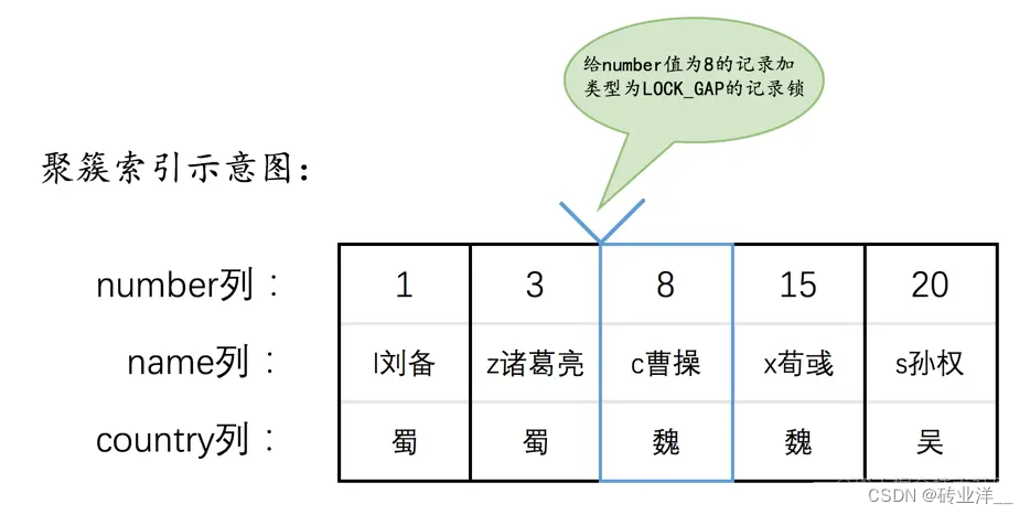

  在RR隔离级别下,当一个事务试图插入一条新记录到某个间隙时,InnoDB会检查这个间隙是否已经被Gap Lock锁住。如果是,这个插入操作会被阻塞,直到持有Gap Lock的事务释放锁为止。
假如此刻需要插入一条记录
INSERT INTO hero (number, name, country) VALUES (4, 'New Hero', 'New Country');
  如图中假设有一个事务(事务A)已经在number值为3和8之间的间隙上加了Gap Lock。当另一个事务(事务B)试图插入一条number值为4的新记录时,它会首先定位到新记录的下一条记录的number值为8。由于事务A已经在 (3, 8) 这个间隙上加了Gap Lock,事务B的插入操作将被阻塞,直到事务A释放这个Gap Lock为止。这意味着事务A需要提交或回滚,从而允许事务B在(3, 8)区间插入新记录。(这里把b+树的索引结构进行超级简化,只把聚集索引叶子结点拿出来)
  事务在等待时也需要在内存中生成一个锁结构,如下图,注意锁的type属性的区别。这表示有事务想在某个间隙中插入新纪录但处于等待状态,这种插入意向锁命名为LOCK_INSERT_INTENTION,后面会讲这个插入意向锁。
  加了gap锁是不允许其他事务往间隙内插入新记录,那对于最后一条记录之后的间隙怎么办呢,也就是hero表中number值为20的记录之后的间隙该咋办呢?这就得提到之前的讲索引时提到的两条伪记录了:
  • Infimum记录,表示该页面中最小记录的上一条记录
  • Supremum记录,表示该页面中最大记录的下一条记录
  为了实现阻止其他事务插入number值在(20, +∞)这个区间的新记录,我们可以给索引中的最后一条记录,也就是number值为20的那条记录与所在页面的Supremum记录之间的间隙加上一个gap锁,画个图就是这样:
  这样就可以阻止其他事务插入number值在(20, +∞)这个区间的新记录。为了大家理解方便,之后的索引示意图中都会把这个Supremum记录画出来。

2.sessionA开启事务1,手动获取InnoDB存储引擎提供的表t的IX锁
BEGIN;
-- InnoDB存储引擎会对表t加表级别的X锁
LOCK TABLES t WRITE;
3.sessionB开启事务2,尝试对读取的记录加S锁和X锁,尝试增删改查
BEGIN;
-- 对读取的记录加S锁
select * from t lock in share mode;
-- 对读取的记录加X锁
select * from t for update;
insert t VALUES(2, '张三');
update t set c = '张' where id = 2;
delete from t where id = 2;
select * from t;
image image image
增删改查全部被阻塞,篇幅原因就不重复截图了。
在演示的时候发生了一个现象。sessionA的事务中锁表,此时sessionB开启事务查询被阻塞,将sessionA事务中的表解锁,sessionB中的查询就会成功,但是即便此时sessionA提交事务再开启事务进行锁表的时候会被阻塞,只有将sessionB中的事务提交之后,才可以在sessionA中进行锁表,否则sessionA的锁表操作会被阻塞。想自己验证锁表例子的小伙伴要格外注意。
这里可以看到,当事务1对整张表加了IX锁之后,事务2的增删改查全部被阻塞,即事务2对表中的记录加X锁或者S锁或隐式锁都会被阻塞。

5.开启事务3,手动获取InnoDB存储引擎提供的表t的IS锁
BEGIN;
LOCK TABLES t READ;
6.开始事务4,尝试对读取的记录加S锁和X锁,尝试增删改查
BEGIN;
-- 对读取的记录加S锁
-- 对读取的记录加X锁
select * from t;
image image image image
可以看到,当表加了S锁(就是IS锁)之后,对记录加X锁或隐式锁都会被阻塞。查询或者加S锁的查询会成功。

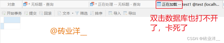

第2步,sessionB给表添加一列字段,尝试拿MDL写锁,会发现阻塞了
ALTER TABLE test1
add column sex varchar(2);
此时双击点开数据库也发现卡死了 image
第3步,sessionC查询,仍然被阻塞,第2步的加MDL写锁还在阻塞,后续记录的读写锁都会被阻塞,此时相关的接口都会响应超时。
  如果这个表上的查询语句频繁,而且客户端有重试机制,也就是说超时后会再起一个新session再请求的话,这个库的线程很快就会爆满。
  这种情况等待sessionA的事务执行完就会自动释放锁,后续操作会正常执行,但是如果sessionA的事务很长,可能会等待很久。如果此时sessionA的事务进行update操作,会有Deadlock found when trying to get lock; try restarting transaction提示,这表示MySQL在尝试获取锁时遇到了死锁。当死锁发生时,数据库系统会选择一个事务作为“牺牲者”并终止它,以解除死锁并让其他事务继续执行。所以MDL锁的影响就是可能会等待很久,但是一般都不会真正造成死锁,只需要等待事务执行完毕释放MDL锁即可,后面流程正常执行。

这个语句执行时只需要访问一下聚簇索引中 number 值为 8 的记录,所以只需要给它加一个S锁就好了,如图所示:
select加锁查询(不管是S还是X锁),只有当事务提交的时候锁才会释放。

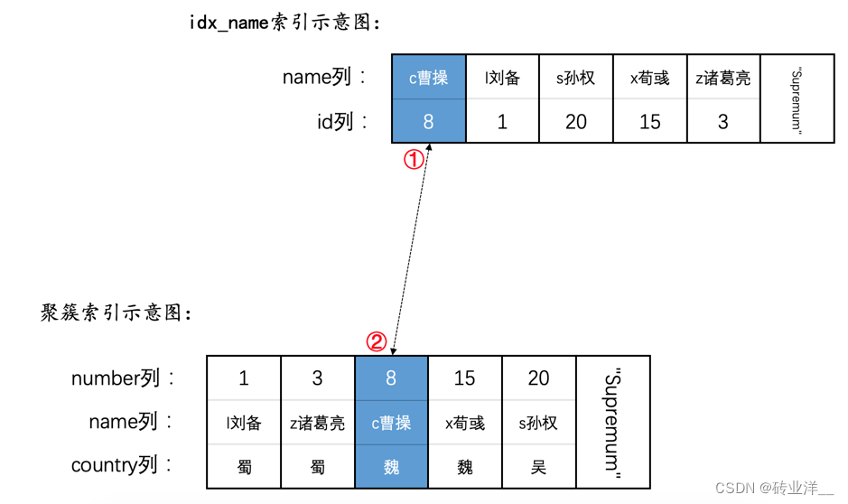

SELECT * FROM hero WHERE number = 8 FOR UPDATE;
这个语句执行时只需要访问一下聚簇索引中 number 值为 8 的记录,所以只需要给它加一个X锁就行了。 image
为了区分S锁和X锁,我们之后在示意图中就把加了S锁的记录染成蓝色,把加了X锁的记录染成紫色。
总结:SELECT ... LOCK IN SHARE MODE 和 SELECT ... FOR UPDATE 的查询在主键查询时只需要为相应的聚簇索引记录加上S锁或X锁。
  • 使用 UPDATE ... 来为记录加锁
UPDATE hero SET country = '汉' WHERE number = 8;
  这条 UPDATE 语句并没有更新二级索引列,加锁方式和上边所说的 SELECT ... FOR UPDATE语句一致,聚簇索引加上X锁后再更新就好了。

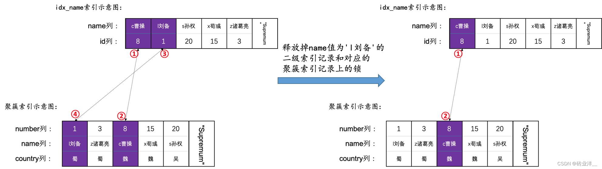

如果 UPDATE 语句中更新了二级索引列
UPDATE hero SET name = 'cao曹操' WHERE number = 8;
加锁的步骤是:
  1. 为 number 值为 8 的聚簇索引记录加上X锁 。
  2. 为该聚簇索引记录对应的二级索引记录(也就是 name 值为 'c曹操' , number 值为 8 的那条二级索引记录)加上X锁 ,最后将聚簇索引和二级索引对应的记录更新。
如图: image
之前为了区分事务id才把主键id命名为number,这里知道number就是主键即可
总结:在 UPDATE ... 操作中,如果更新了二级索引列,则会先为聚簇索引记录加上X锁,然后为对应的二级索引记录加上X锁,并更新这些记录。

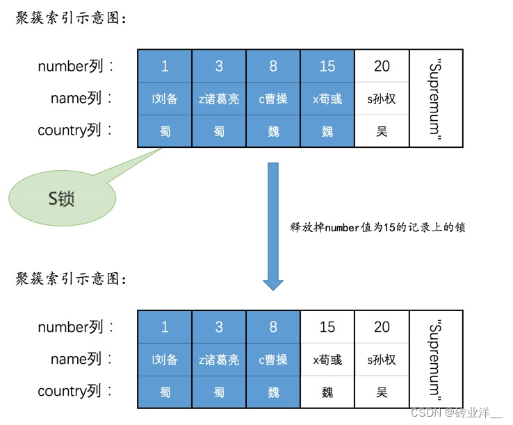

  • 使用 SELECT ... LOCK IN SHARE MODE 来为记录加锁
SELECT * FROM hero WHERE number <= 8 LOCK IN SHARE MODE;
这个语句的执行过程有点复杂。
  1. 先到聚簇索引中定位到满足 number <= 8 的第一条记录,也就是 number 值为 1 的记录,然后为其加锁。
  1. 判断一下该记录是否符合二级索引的条件(包括ICP索引下推条件)。
  对于聚簇索引而言不需要回表,它本身就包含着全部的列,也起不到减少 IO 操作的作用。在本例中搜索条件是 number <= 8 ,而 number 列又是聚簇索引列,所以本例中不需要判断该记录是否符合二级索引的条件,后面讲二级索引的例子时会用到这一步。
ICP (Index Condition Pushdown) 索引下推是MySQL 5.6及以后版本引入的一个优化特性,可以在存储引擎层面就过滤掉不满足where索引条件的记录,从而减少回表的可能,而判断非索引条件主要是由server层的执行器来完成的。
  1. 判断一下该记录是否符合范围查询的边界条件
  在本例中是利用主键 number 进行范围查询,InnoDB规定每从聚簇索引中取出一条记录时都要判断一下该记录是否符合范围查询的边界条件,也就是 number <= 8 这个条件。如果符合的话将其返回给 server层继续处理,否则的话需要释放掉在该记录上加的锁,并给 server层返回一个查询完毕的信息。对于 number 值为 1 的记录是符合这个条件的,所以会将其返回到 server层继续处理。
每找到一条符合条件的记录都会返回server层,而不是等找完所有符合条件的记录才返回。
  1. 将该记录返回到 server层继续判断
      在server层会把所有的where子句的条件都判断一遍,如果满足条件,那么就把它发送给客户端并释放锁,如不满足条件也会释放锁。这索引条件不是在第3步中已经判断过了么,判断where子句的全部条件岂不是又把索引条件判断一次?
这个原因我在另一篇文章讲过 一条SQL如何被MySQL架构中的各个组件操作执行的?
  存储引擎根据索引条件加载到内存的数据页(16KB)有多数据,可能有不满足索引条件的数据,如果执行器不再次进行索引和非索引条件判断,则无法判断哪些记录是满足条件的,虽然在存储引擎判断过索引条件,但是在server层的执行器还是会判断所有条件进行过滤。
  1. 然后刚刚查询得到的这条记录(也就是 number 值为 1 的记录)组成的单向链表继续向后查找,得到了 number 值为 3 的记录,然后重复1、 2、 3、 4 、5 这几个步骤。
上述步骤是在MySQL 5.7.21这个版本中验证的,不保证其他版本有无出入
      这个过程有个问题,就是当找到 number 值为 8 的那条记录的时候,还得向后找一条记录(也就是 number 值为 15 的记录),在存储引擎读取这条记录的时候,也就是上述的第 1 步中,就得为这条记录加锁,然后在第3步时,判断该记录不符合 number <= 8 这个条件,又要释放掉这条记录的锁,这个过程导致 number 值为 15 的记录先被加锁,然后把锁释放掉,过程就是这样:
第1步一定加锁,第3步根据判断条件,不满足了才解锁。
  经过我的测试,对于这个例子:
  • 在MySQL 5.7中,不管是什么隔离级别,在server层可以返回给客户端的满足条件的记录,都是加了S锁的记录,如果开启一个新事务对这些记录update修改并提交,语句虽然执行成功,但是记录并没有更新为新的值。如果不开启事务直接update修改,会被阻塞等待。那就可以理解为,在当前事务提交之前,这些返回给客户端的记录无法被修改。
  • 在MySQL8.0中,不管是什么隔离级别,在server层可以返回给客户端的满足条件的记录,都是加了S锁的记录,不管是开启一个新事务对这些记录update修改并提交,还是不开启事务直接update修改,都会被阻塞等待。和MySQL 5.7是同样的结论,在当前事务提交之前,这些返回给客户端的记录无法被修改。
  我们在这个步骤的第3步讨论的,InnoDB规定每从聚簇索引中取出一条记录时都要判断一下该记录是否符合范围查询的边界条件。这是因为在大多数情况下,将锁定和条件检查两步分开来进行会更高效,因为这样可以尽早地释放不需要的锁,减少了资源的占用。
举个例子:
SELECT * FROM t1 WHERE key1 = 10 AND key2 = 20 FOR UPDATE;
  假设 key1 是一个索引。InnoDB 首先会找到所有 key1 = 10 的记录,并对它们加锁。然后,它会检查这些记录是否满足 key2 = 20 这个条件。如果一个记录不满足,那么 InnoDB 会立即释放对这个记录的锁,而不需要等到事务结束。这种策略可以有效地减少锁的数量和持有时间,从而提高并发性能。但是这种策略并不能在所有情况下都提高性能。如果大部分记录都满足查询条件,那么这种策略可能会导致更多的锁操作,从而降低性能。因此,这是一种权衡,并且需要根据具体的工作负载和数据分布来调整。
如果你先在事务 T1 中执行:
# 事务T1
BEGIN;
然后再到事务 T2 中执行:
# 事务T2
BEGIN;
SELECT * FROM hero WHERE number = 15 FOR UPDATE;
  这是没有问题的,因为在 T2 执行时,事务 T1 已经释放掉了 number 值为 15 的记录的锁,但是如果你先执行 T2 ,再执行 T1 ,由于 T2 已经持有了 number 值为 15 的记录的锁,事务 T1 将因为获取不到这个锁而等待。

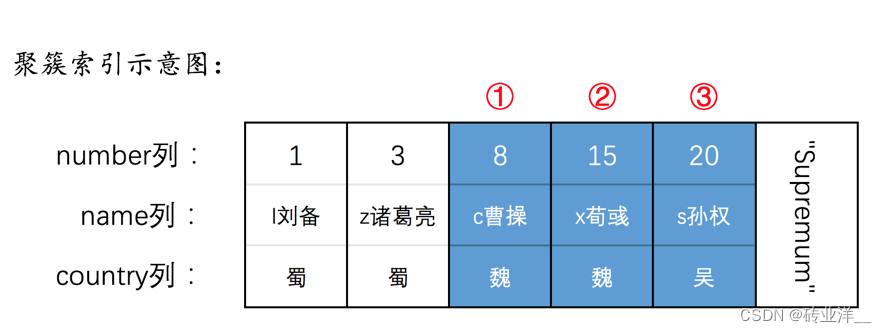

SELECT * FROM hero WHERE number >= 8 LOCK IN SHARE MODE;
  这个语句的执行过程其实和我们举的上一个例子类似。根据第1步先到聚簇索引中定位到满足 number >= 8 这个条件的第一条记录,也就是 number 值为 8 的记录,沿着由记录组成的单向链表一路向后找,每找到一条记录,就会先为其加上锁,然后根据第3步判断该记录符不符合范围查询的边界条件,最后把这条记录返回给 server层 ,根据第4 步server层再判断 number >= 8 这个条件是否成立,如果成立的话就发送给客户端,否则的话就结束查询。最后 InnoDB 存储引擎找到索引中的 Supremum 伪记录之后,在存储引擎内部就可以立即判断这是一条伪记录,不必要返回给 server层处理,也没必要给它也加上锁(也就是说在第1步中就压根儿没给这条记录加锁)。整个过程会给 number 值为 8 、 15 、 20 这三条记录加上S锁,如下图
如果在事务A中执行了这个的查询语句
然后在事务B中尝试读取或写入被锁定的行,例如:
事务B:
BEGIN;
SELECT * FROM hero WHERE number = 15;
或
BEGIN;
UPDATE hero SET name = 'Another Name' WHERE number = 15;
  那么,事务B可以正常执行查询操作,因为它只需要读取数据,而不需要修改数据。然而事务B的更新操作会被阻塞(尝试获取number=15这行记录的X锁),因为它试图修改已经被事务A锁定的行(number=15的这行记录已经加上了S锁)。

  这条 UPDATE 语句并没有更新二级索引列,因为country不是索引列,加锁方式和上边所说的 SELECT ... FOR UPDATE语句一致,对应的聚簇索引加上X锁后再更新即可。
UPDATE hero SET name = 'cao曹操' WHERE number >= 8;
这时候会首先更新聚簇索引记录,再更新对应的二级索引记录,所以加锁的步骤就是:
  2. 上一步中的记录索引记录对应的二级索引记录加上X锁 。
  3. 为 number 值为 15 的聚簇索引记录加上X锁 。
  4. 上一步中的记录索引记录对应的二级索引记录加上X锁 。
  5. 为 number 值为 20 的聚簇索引记录加上X锁 。
  6. 上一步中的记录索引记录对应的二级索引记录加上X锁 。

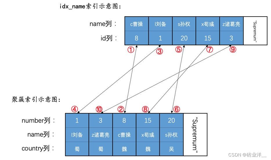

9.1.3 对于使用(唯一)二级索引进行等值查询的情况
  在READ UNCOMMITTED和READ COMMITTED隔离级别下,使用普通的二级索引和唯一二级索引进行加锁的过程是一样的,就放在一起讲。
SELECT * FROM hero WHERE name = 'c曹操' LOCK IN SHARE MODE;
  这个语句的执行过程是先通过二级索引 idx_name 定位到满足 name = 'c曹操' 条件的二级索引记录,然后进行回表操作。所以这个语句的加锁顺序:
  1. 先对 name 列为 'c曹操' 二级索引记录进行加S锁。
  2. 再对相应的聚簇索引记录进行加S锁
  idx_name是一个普通的二级索引,到idx_name索引中定位到满足name= 'c曹操'这个条件的第一条记录后,就可以沿着这条记录一路向后找。可是从我们上边的描述中可以看出来,并没有对下一条二级索引记录进行加锁。
  总结:对于 SELECT ... LOCK IN SHARE MODE 查询,它会先通过二级索引找到满足条件的记录,然后对这些记录加S锁,再回表找到对应的聚簇索引记录并对它们加S锁。对于等值查询,InnoDB存储引擎会先判断下一条记录是否满足查询条件,如果不满足就不加锁并返回,否则就加锁。
注意等值匹配是先判断再锁,不锁多余的,而范围条件是先锁再判断,不满足就释放。
SELECT * FROM hero WHERE number = 8 LOCK IN SHARE MODE;
  主键具有唯一性,在一个事务中下次再执行这个查询语句的时候肯定不会有别的事务插入 number 值为8的记录,所以这种情况下和 READ UNCOMMITTED、READ COMMITTED 隔离级别下一样,我们只需要为这条 number 值为8的记录加一个S锁就好了,如图所示:
如果我们查询了查询的主键值不存在,比如
SELECT * FROM hero WHERE number = 7 LOCK IN SHARE MODE;
  由于 number 值为 7 的记录不存在,为了尽可能禁止幻读现象,在当前事务提交前还需要防止别的事务插入 number 值为 7 的新记录,所以需要在 (3, 8) 的间隙加一个 gap锁 ,也就是不允许别的事务插入 number 值在 (3, 8) 这个区间的新记录。如下图
  总结:如果查询的主键值不存在,为了尽可能防止幻读现象,MySQL 将在目标查询位置之前的存在的记录和之后的存在的记录之间的间隙加上间隙锁。

SELECT * FROM hero WHERE number <= 10 LOCK IN SHARE MODE;
  在加锁时会把 number 值为 1、3、8、15 这四条记录都加上 S型next-key 锁,不过之后 server层判断 number 值为 15 的记录不满足 number <= 10 条件后,这条临界记录(number 值为 15 的记录)与 READ UNCOMMITTED/READ COMMITTED 隔离级别下的处理方式不同, REPEATABLE READ 隔离级别下并不会把锁释放掉,让我们来看看不释放这个锁的原因
所以现在的加锁的图示就是这样
  这样如果别的事务想要插入的新记录的 number 值在 (-∞, 1) 、(1, 3) 、(3, 8) 、(8, 15) 之间的话,是会进入等待状态的。
  注意:在REPEATABLE READ隔离级别下,如果查询的范围内有主键值不存在,MySQL 仍然会在不满足临界值的第一条记录上加上 S型next-key 锁,以防止幻读现象。即使范围的边界值(如例子中的 number = 15 的记录)不满足查询条件,MySQL 也不会释放对它的锁。这样做的原因是,如果当前事务没有对number = 15的记录加锁,那么在当前事务结束之前,其他事务可能会插入一个number值在8和15之间的新记录(比如主键number = 9的记录)。这样,如果当前事务再次执行相同的查询,会发现多了一条number = 9新记录,也就是发生了幻读现象。为了防止这种情况发生,MySQL会在满足查询条件的最大值之后的第一条记录(即number = 15)上加上S型next-key锁,直到当前事务结束。

如果对唯一二级索引等值查询的值并不存在,比如
SELECT * FROM hero WHERE name = 'g关羽' LOCK IN SHARE MODE;
在唯一二级索引 uk_name 中,键值比 'g关羽' 大的第一条记录的键值为 'l刘备' ,所以需要在这条二级索引记录上加一个 gap锁 ,如图所示
这里只对二级索引记录进行加锁,并不会对聚簇索引记录进行加锁。
总结:当使用SELECT ... LOCK IN SHARE MODE对唯一二级索引进行等值查询时,会先对二级索引记录加S锁,然后再对对应的聚簇索引记录加S锁。如果查询的值不存在,只会在大于查询值的第一条二级索引记录之前的一个间隙加gap锁。
