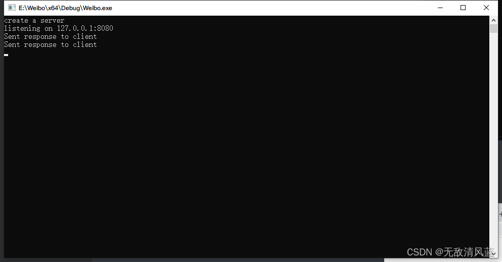

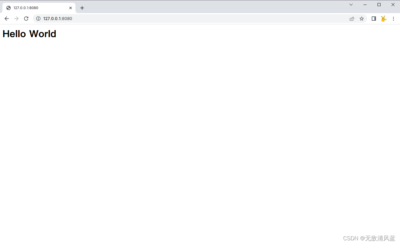

将这份代码运行后,在浏览器地址框里输入127.0.0.1:8080就可以看到hello world,每次刷新这个页面,控制台都会显示新的东西
运行代码后是这样
在浏览器输入地址后是这样的

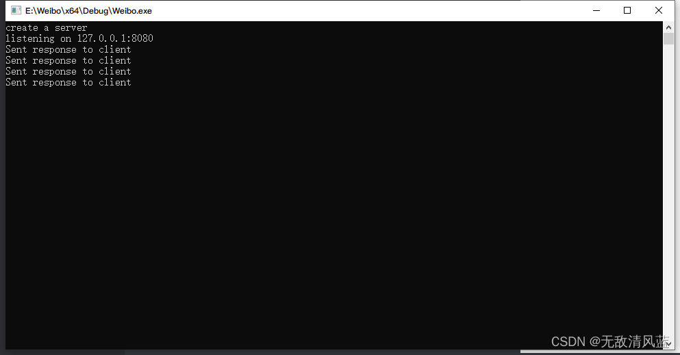

我们再刷新一次网页
