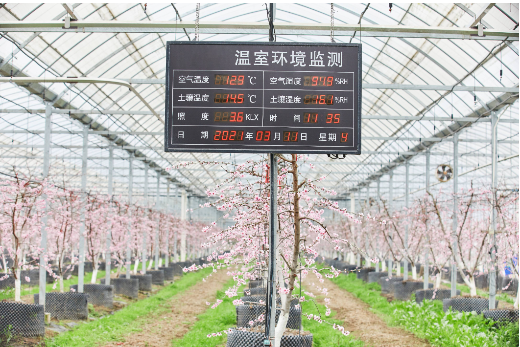

【摘要】 当前文章介绍基于STM32单片机的智能温室大棚监控系统,当前系统由温湿度传感器、二氧化碳传感器、光敏电阻传感器、土壤湿度传感器笨时温宏大棚中内作物生长环境因子主要包括温度、湿度、光度、土壤湿度传感、二氧化碳浓度等参数进行监控。
一、项目背景
采集数据,判断是否在系统设定上限、下限范围,如果超出了上限下限蜂鸣器报警、通风系统、LED补光系统、水泵系统就会启也可以通过手机APP和华为云华为云物联网云平台对温室大棚中的数据进行修改和设定新的数据。
本设计整体主要采用STM32单片机为核心、温湿度传感器、二氧化碳传感器、光敏电阻传感器、土壤湿度传感器、通风系统、LED补光系统、水泵系统组成。

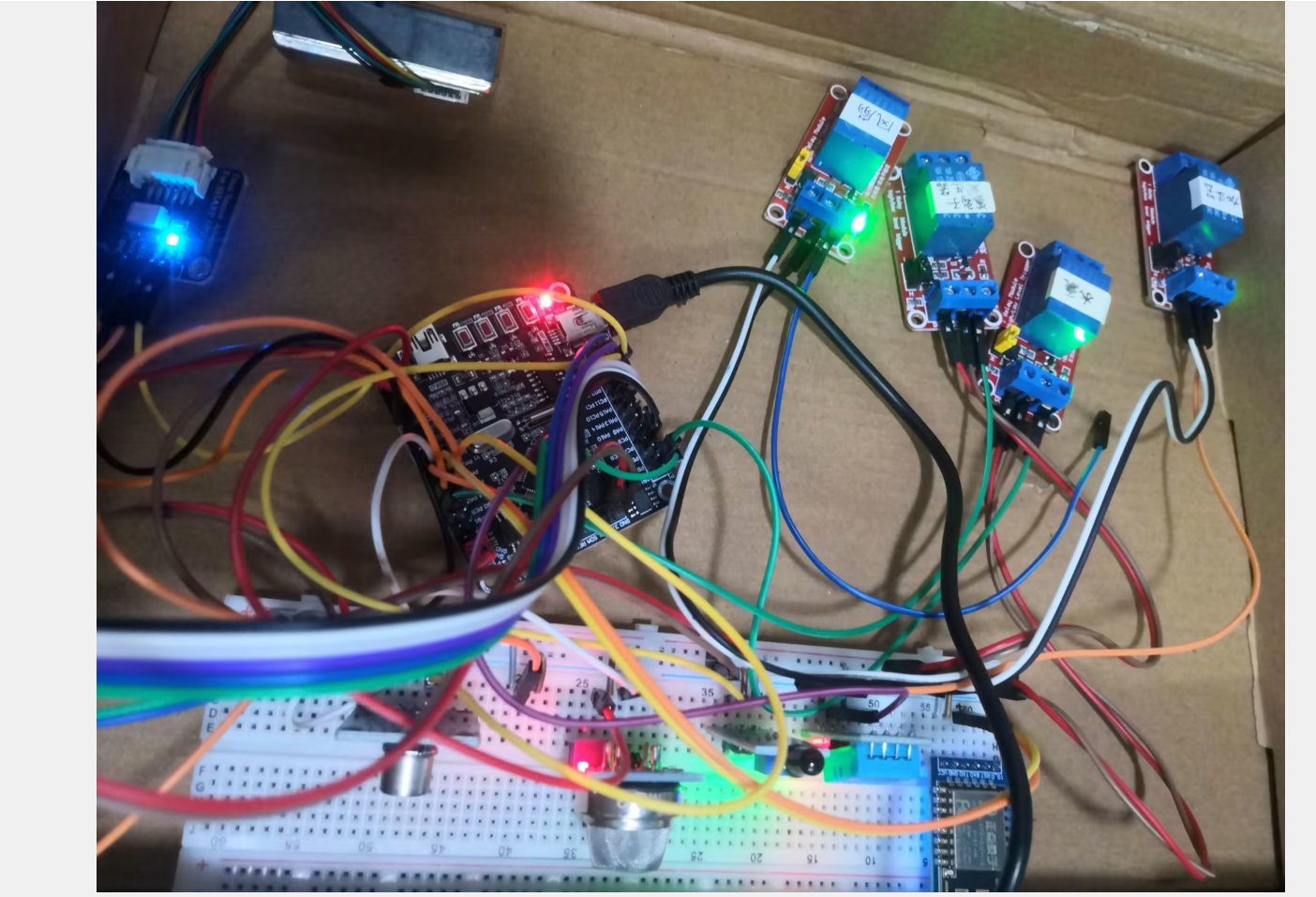

本系统硬件设计包括控制模块、传感器模块和执行模块三部分。
控制模块: 该模块使用STM32F103C8T6单片机作为主控制器,负责处理各个传感器的数据和控制执行模块。此外,控制模块还需要与各个执行模块和外部设备进行通信,以实现数据的处理和传输。
传感器模块: 传感器模块包括温湿度传感器、二氧化碳传感器、光敏电阻传感器和土壤湿度传感器,主要负责感应和采集生长环境的温湿度、二氧化碳浓度、光照强度和土壤湿度等参数,并将数据传输给控制模块处理。
执行模块: 执行模块包括通风系统、LED补光系统、水泵系统等,用于根据传感器采集到的数据直接或间接地调节生长环境因子,并保证生长环境达到稳定的状态。
