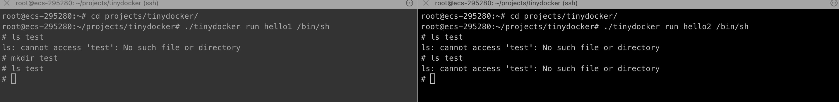

这节代码运行效果:
可以看到我其实启动了两个容器 hello1 ,hello2 然后在hello1 下创建test目录,但是test目录在hello2容器里是不可见的。
