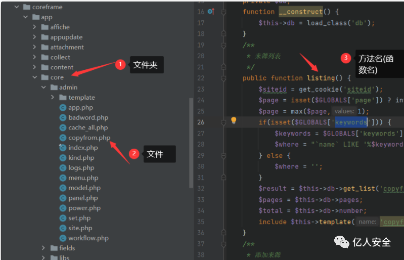

而在之后的路径中会看见m f v这几个参数
m就是文件夹 f就是文件 v就是方法
就先大概介绍这些

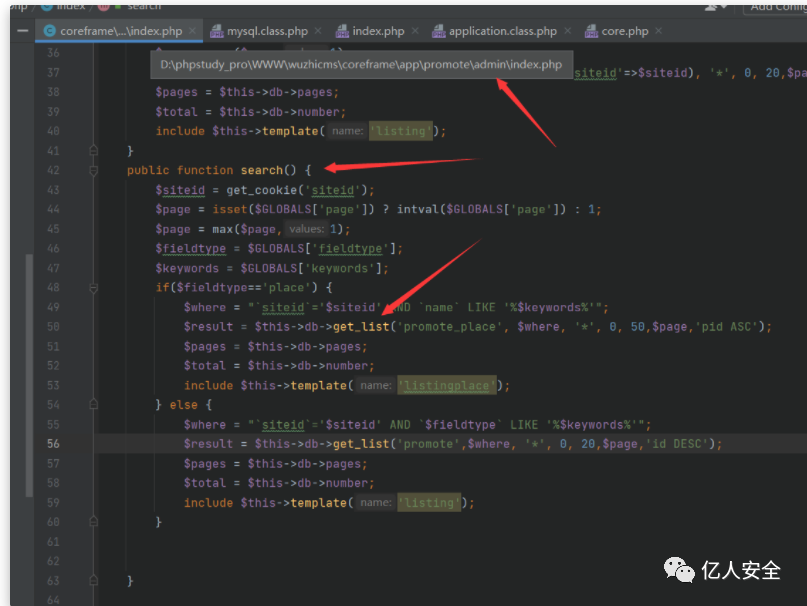

然后找哪里调用了这个函数
通过全局搜索 在这个地方 发现调用了这个函数
然后查看传递的参数
主要传递的是55行这个$where参数 传到了函数
然后我们看$where参数的组成 里面有两个变量$siteid $keywords
我们是可能可控的

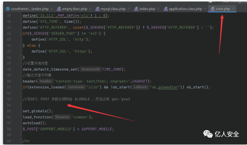

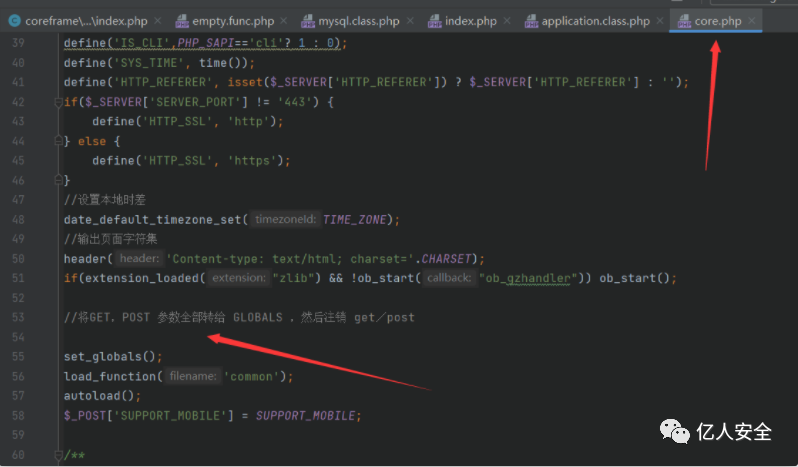

先看$keywords 因为这个没调用函数 但是调用了一个$GLOBALS来获取值
这里就又要介绍下$GLOBALS 因为刚开始我也没懂这个是怎么用来获取值的 知道我百度一阵之后
和代码翻翻之后 在一个文件中发现了
这个cms用$GLOBALS来获取全部的变量 直接把GET POST代替了
具体怎么代替的就不跟进解释了 一句话 就是$GLOBALS可以取到get post的传的值
那么这个keywords 前面又没有定义变量啥的 大概率是 传参的 (后面经过验证 也的确如此)
那另一个参数就不用看了 就先控制这个参数才进行注入了

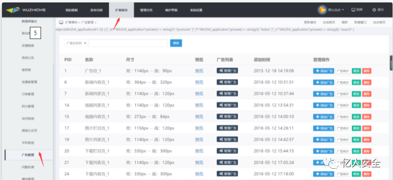

在这个文件看见了广告管理的注释
那我就去后台找这个功能了
又因为调用的函数是search嘛 那就是这个搜索框 八九不离十了
直接输入1 然后搜索 但是这样看不出来

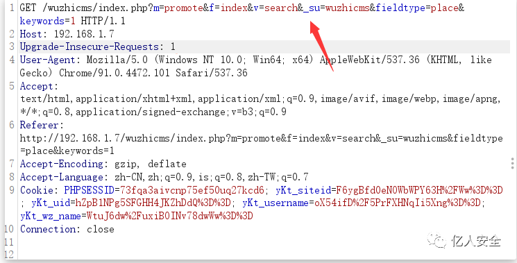

就输入1然后抓包 看看包了
好了 这样路径参数什么的也出来了
就全部复制到url
然后构造

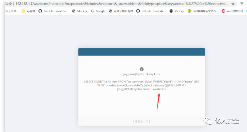

payload :SELECT COUNT(*) AS num FROM wz_promote_place WHERE siteid=’1’ AND name LIKE ‘%1%’ or extractvalue(1,concat(0x7e,(select database())))%23
闭合%‘%23
这里我尝试了下 盲注 和报错都是可以的

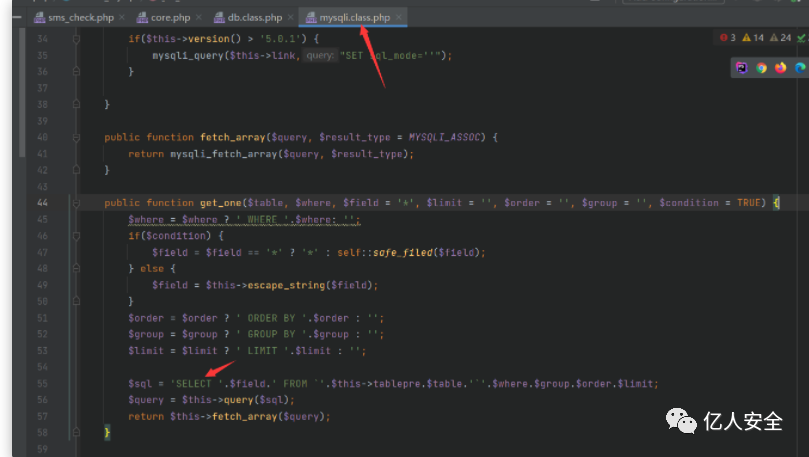

第二处 前台sql注入

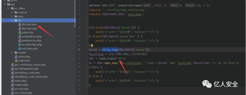

还是在搜索select的时候 发现在mysql.class文件下有一个函数里面有select 并且后面的拼接也没有任何的过滤
然后我们搜索哪里调用了这个函数
首先是在api目录下的sms_check文件中发现调用了get_one函数 并且参数是通过前面的$code拼接
我们可以看到code 先是通过$GLOBALS来获取参数param的值 从前面的介绍可以知道 $GLOBALS是可以获取post get的值 这个文件前面没有定义param变量 那么 这个param应该就是post 或者get 就是我们可控的 这也是导致注入的点
code还通过strip_tags() 函数 而这个函数的作用是剥去html标签 应该是过滤xss吧大概

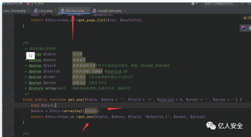

之后就直接传入了函数 继续更进函数 因为这个文件前面还引入了db类
这个函数应该是调用的这个文件里面的
来到这个文件

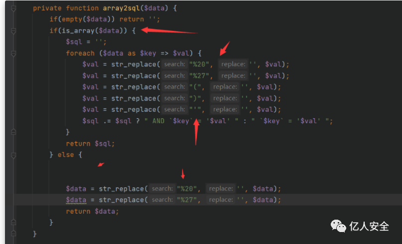

可以看到这个get-one函数里面 还调用了一个array2sql函数来处理$where
那先来看看这个函数的作用
可以看到这个函数是用来过滤的
如果是数组 这进入if 把括号 单引号这些过滤掉
不是则走else 过滤 %20 %27
然后返回参数
但也就是这个过滤的地方 没有防护到位
我们传的参数不是数组 所以就没有走if
而else里面过滤的却是 %20 %27
我们传参的时候尽管是经过url编码的 但是web服务器会自动解码一次 所以 我们传到后端代码处的时候是没有进行url编码 相当于
但是二次编码的就不一样了 因为web服务器只解码一次
如果是二次编码这里的else过滤就起效果
return 调用的get_one 则是最开始看见的mysql.class文件里面了

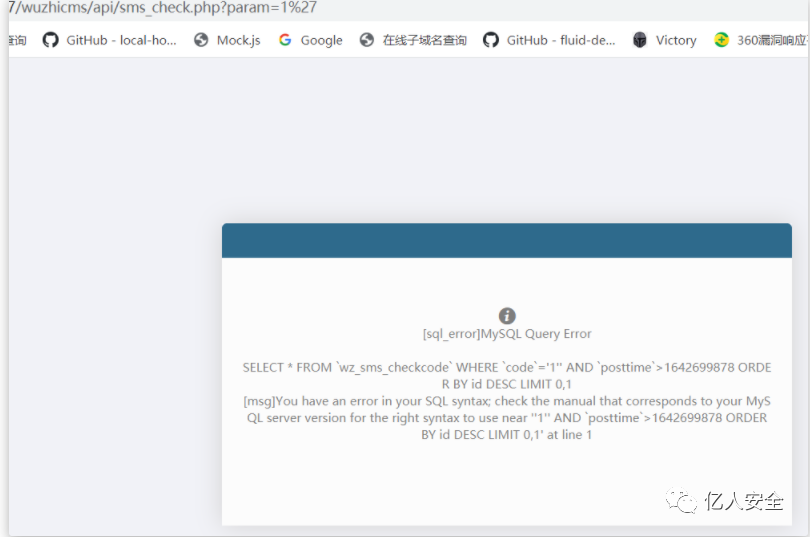

下面就可以开始直接构造payload了 这里通过代码分析可以看到是单引号闭合

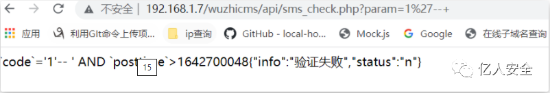

单引号报错
闭合显示正常页面
就进行盲注
我用的报错
payload:[http://192.168.1.7/wuzhicms/api/sms_check.php?param=1%27+or%20extractvalue(1,concat(0x7e,(select%20database())))%23](http://192.168.1.7/wuzhicms/api/sms_check.php?param=1'+or extractvalue(1,concat(0x7e,(select database())))%23)

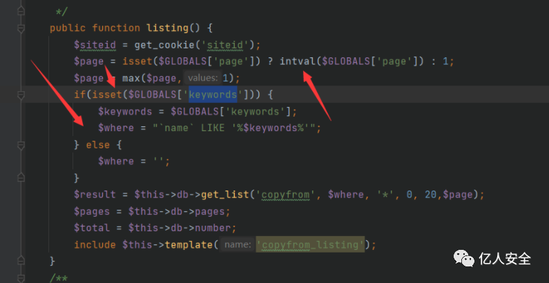

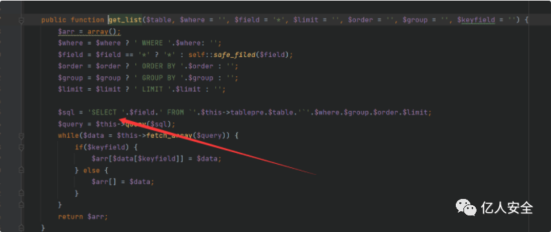

第三处 后台sql注入

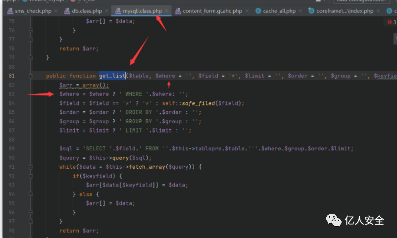

从前面两个分析 我发现的注入的地方就存在两个函数中get_list get_one
然后直接全局搜索这两个函数 看看什么地方调用
可以看到 在copyfrom.php中listing函数下调用了这个函数
然后我们网上分析 看看什么是可控的
主要传进去的就一个$where 和 $page
可以看到page会被intval()函数 转化为整数 所以我们不考虑它
我们看看where 在if内部 想要进入if 就需要通过GLOBALS获取到keywords
相当于就要传参嘛
然后在看里面 就没有过滤这些 直接拼接
这里也可以看出 闭合方式是百分号单引号 %’
我们在来到mysql文件中定义的这个函数 也可以看到 是对where没有过滤处理的
那么 有了前面的基础 直接来构造

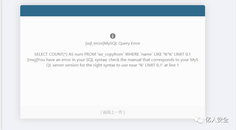

payload:http://192.168.1.7/wuzhicms/index.php?m=core&f=copyfrom&v=listing&_su=wuzhicms&keywords=%27
报错了 直接插入报错注入的
payload:http://192.168.1.7/wuzhicms/index.php?m=core&f=copyfrom&v=listing&_su=wuzhicms&keywords=1%%27%20or%20extractvalue(1,concat(0x7e,(select%20database())))%23

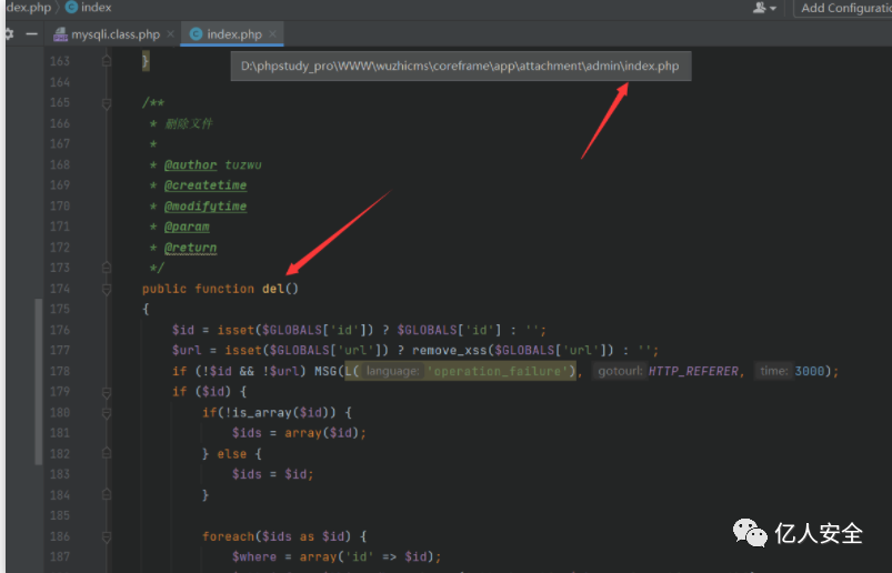

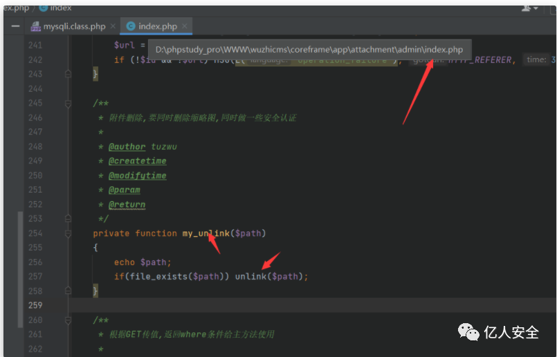

第四处 后台任意文件删除
通过全局搜索unlink函数 来找文件删除

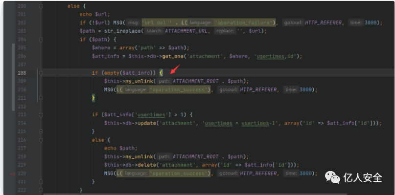

在这个文件下找到一个删除文件的函数 然后我们继续找哪里调用了这个函数

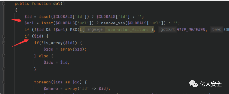

还是在这个文件 找到了一个del函数 里面调用了删除文件的函数

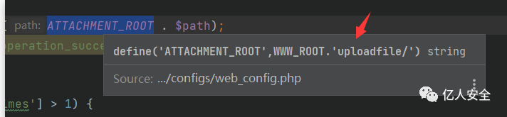

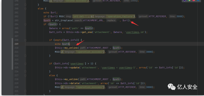

然后来分析调用的过程 调用删除的时候通过把$path和ATTACHMENT_ROOT 拼接
而ATTACHMENT_ROOT是前面定义的一个默认路径
path则是前面的$url 来的
在看前面的if 如果path有值则进入到if里面 然后经过的数据库的get_one查询操作 应该这里是要查出一个东西
但是因为我数据库是空的 则进入的是第一个if里面 哪怕是查出1条 也是可以的
这里也没有其他过滤
然后网上看url的来源
GLOBALS 那就可以直接通过传参的 前面也介绍了 id为空的话 也就进入到了else里面
到这里也就可以构造payload了

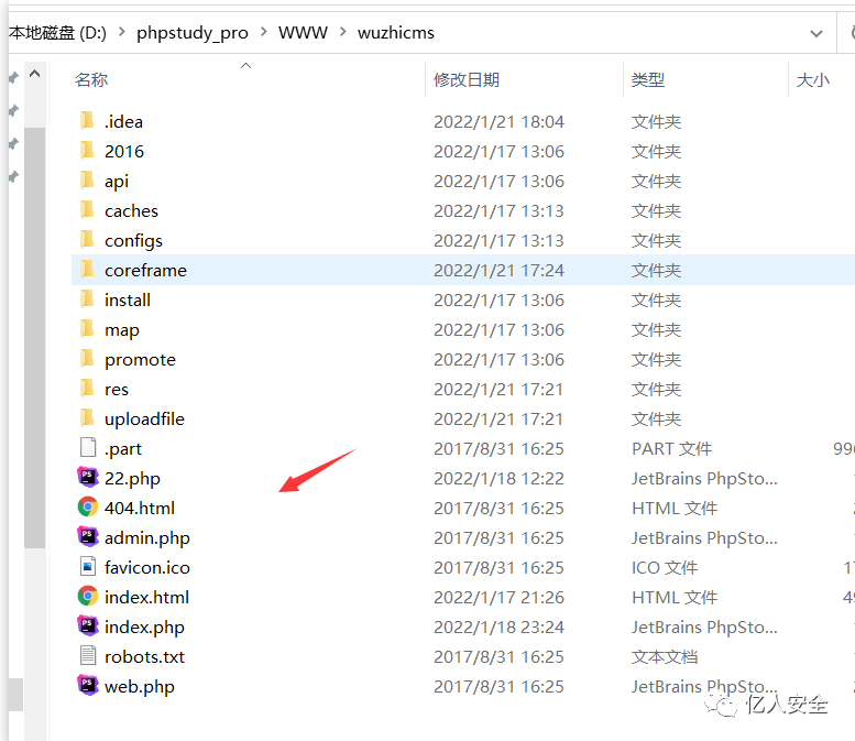

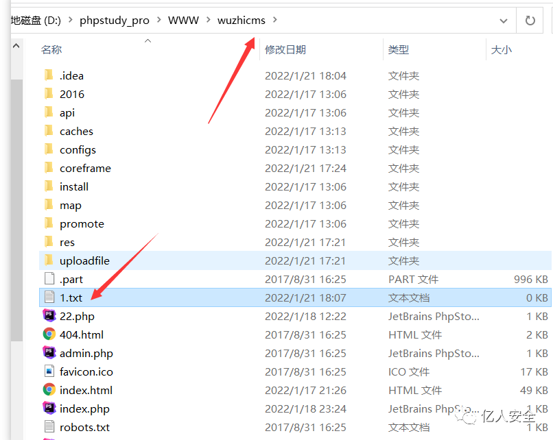

先在根目录下创建一个文件

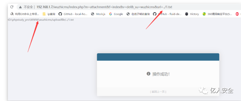

然后构造
http://192.168.1.7/wuzhicms/index.php?m=attachment&f=index&v=del&_su=wuzhicms&url=../1.txt
这里我把最终删除的路径 打印了出来
文件也是成功删除

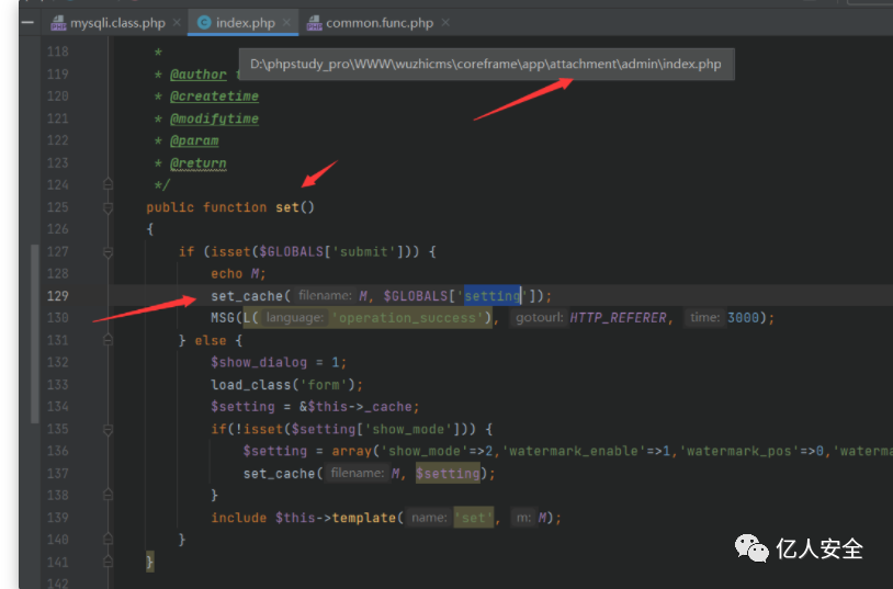

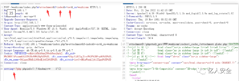

第五处 后台任意文件上传

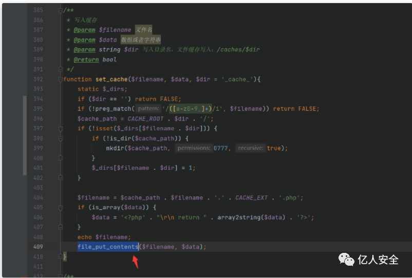

直接搜索file_put_contents函数
在set_cache函数下发现写入文件的函数 $data并且没有过滤是直接通过参数传过来的

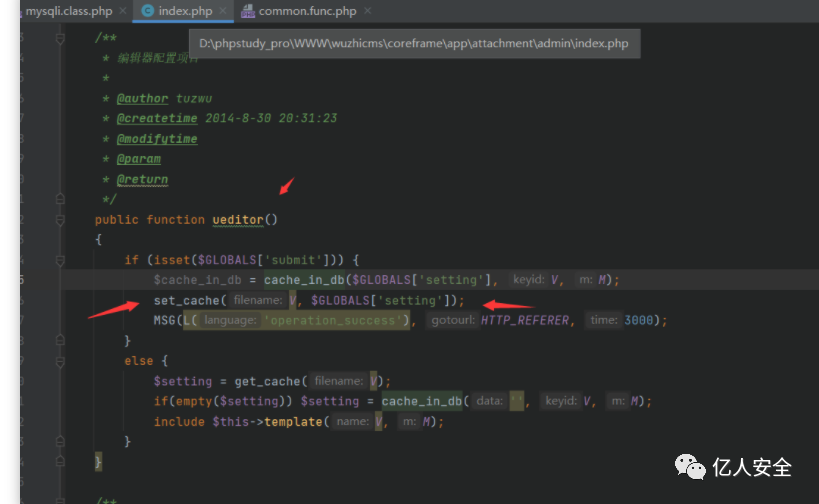

然后全局搜索 在哪里调用了这个函数
这个set函数下调用了这个函数
并且写入文件的内容是可控的
通过打印 知道了 写入的路径 文件名
并且这里也没有过滤

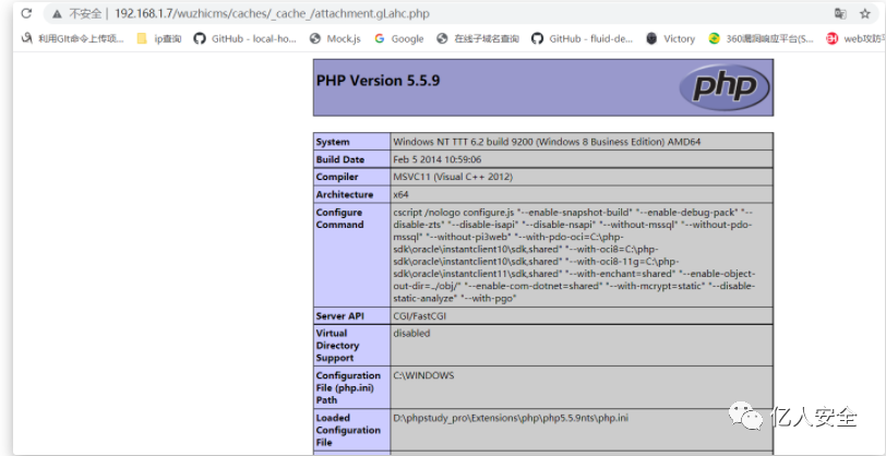

直接构造payload
然后访问文件
后面又发现一个函数调用的set_cache
过程是一样的 基本上 就没有演示了
这里还要注意一点 这里是写入的缓存文件 不是一直存在的 我重启之后 写入的内容就还原了
应该是还有的 就没有继续找这个了

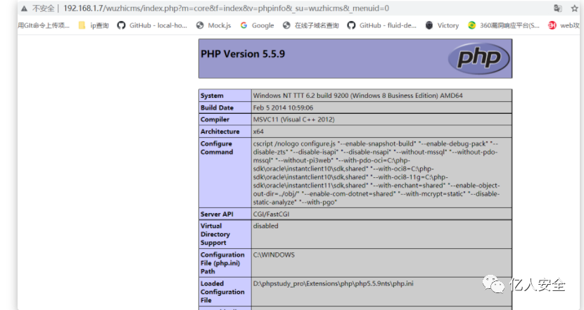

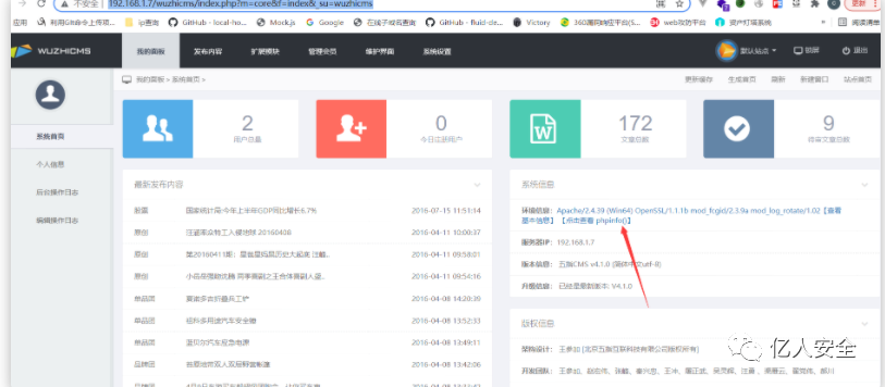

第六处 信息泄露
最后在后台页面发现一出phpinfo
一个垃圾的信息泄露
