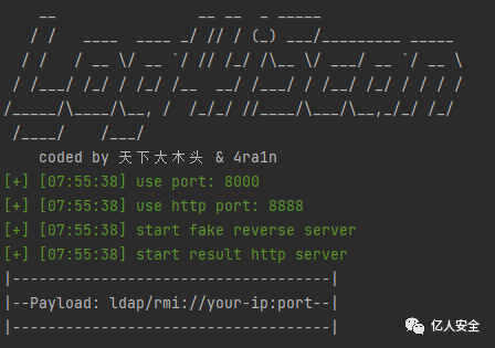

运行工具:./Log4j2Scan.exe -p 8000
由于我在本地测试,所以ip地址为127.0.0.1

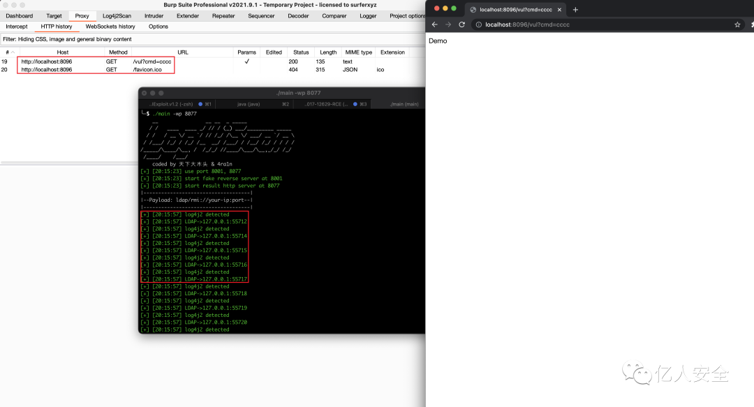

可以看到命令行的输出

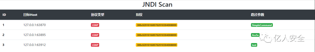

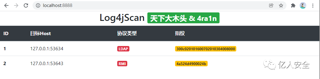

我另外做了一个动态更新的web页面,每收到一个请求都会在页面中刷新
这是最初的版本,这两天我加入了一些新功能,可以从路径中带出参数,该功能有利于批量扫描等方式
(例如ldap://127.0.0.1:1389/4ra1n会收集到4ra1n)
后来木头师傅又做了Burpsuite插件的适配(由于一些原因木头师傅删除了这些功能)

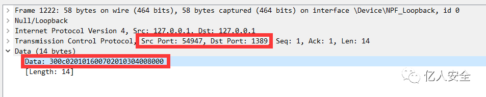

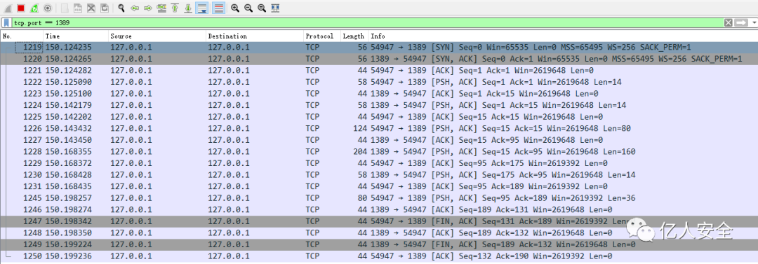

无论是LDAP还是RMI协议情况下的漏洞触发,总是需要发请求的,于是我们将这些请求抓包分析
搭建正常的LDAP Server并监听lookback网卡并设置端口为tcp:1389
无需关心前三步,这三步是TCP的握手,并不包含真正的数据,从PSH+ASK这一条数据来看
首先是漏洞触发端(客户端)向LDAP服务端发了300c020101600702010304008000这样的一串数据
经过多次不同操作系统下的测试,确认这应该是LDAP协议的指纹,正常情况下客户端都会向服务端首先发送这样一个字符串,为了进一步确认,我尝试到google和github进行搜索
在 Github类似代码 中发现该字符串被很多脚本作为LDAP协议的探测指纹信息,在 官方文档 中确认了为什么是这样的字符串

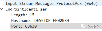

(2)Server -> Client
接下来应该是RMI服务端返回数据给漏洞触发端(客户端)
原始报文为
0000   4e 00 0f 44 45 53 4b 54 4f 50 2d 46 50 30 32 42   N..DESKTOP-FP02B
0010   4b 48 00 00 f8 8e                                 KH....
根据官方文档不难看出0x4e表示ProtocolAck且后续内容应该是具体返回的值
In:
  ProtocolAck Returns
ProtocolAck:
  0x4e
简单分析了下这里0x00 0x0f表示长度15,后15位DESKTOP-FP02BKH是服务端的主机名
最后的0xf8 0xfe是RMI客户端的端口:63630
在Wireshark中可以看到解析结果和分析一致

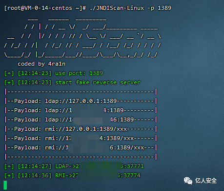

由于一些原因,木头师傅要求我在项目中删除了他的ID,但木头师傅在该项目中的贡献不可否认。由于同样的原因,我不得不删除其中的动态web页面,转为生成本地的html文件。做安全真难,写个工具都不能安稳
最后我将项目名称从Log4j2Scan改为JNDIScan并加入了一些小功能
  • 自动获取内网和外网的IP,方便用户直接使用
  • 添加路径外带参数的功能,方面批量扫描(使用UUID等方式来确认漏洞)
