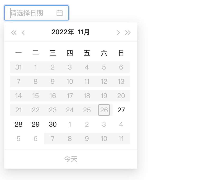

  • 日期选择器,需要设置可选日期范围,超出1天~10天的范围不可选择。

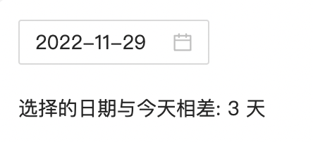

  • 选择某个日期之后,需要计算跟当天日期相差的天数,并回显到页面上。
注:日期选择器使用的 antd 提供的组件,所有的参数均可以在官网查看。
UI 效果
可选日期效果
相差天数回显

日期选择器的可选限制
moment.js 的 add 方法可以计算指定时间之后(或之前)的某个时间。结合 startOf 方法和 endOf 方法使用,可以确定可选范围的起始日期。

   * 可选时间范围 1~10
  const disabledDate = useCallback(current => {
    const startTimer = moment()
      .add(+1, 'days')
      .startOf('day');
    const endTimer = moment()
      .add(+10, 'days')
      .endOf('day');
    return current && (current < startTimer || current > endTimer);

使用 useDateRange
引入自定义的 useDateRange 这个 Hook,就可以拿到传入的参数了。
 * @description 日期选择页
import React from 'react';
import { DatePicker } from 'antd';
import useDateRange from './hooks/useDateRange';
const ChangeDatePage = () => {
  // 使用自定义 Hook
  const { disabledDate, dateChange, dayDiff } = useDateRange();
  return (
    <div>
      <DatePicker disabledDate={disabledDate} onChange={dateChange} />
      <div className="mt20">选择的日期与今天相差: {dayDiff} 天</div>
    </div>
export default ChangeDatePage;
