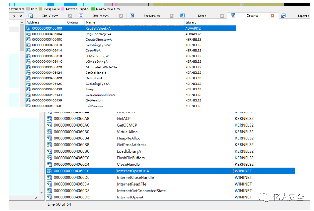

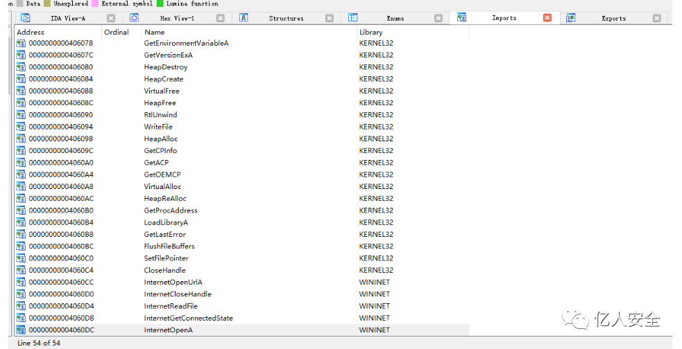

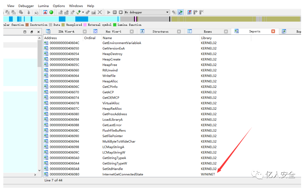

首先静态分析该exe文件,看下导入函数,其中一个调用了 WININET.dll中的 InternetGetConnectedState 函数,这个跟其他调用 kernel32.dll 中的函数相比,显得有些特殊。

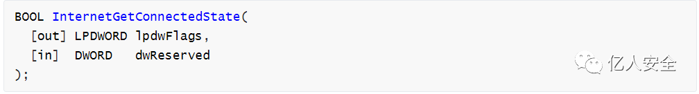

查阅文档可知,这是一个 判断本地网络连接状态的函数,连接成功返回1,连接失败返回0
互联网连接状态功能 (wininet.h) - win32 应用程序|微软文档 (microsoft.com)
BOOL InternetGetConnectedState(
[out] LPDWORD lpdwFlags,
[in]  DWORD   dwReserved

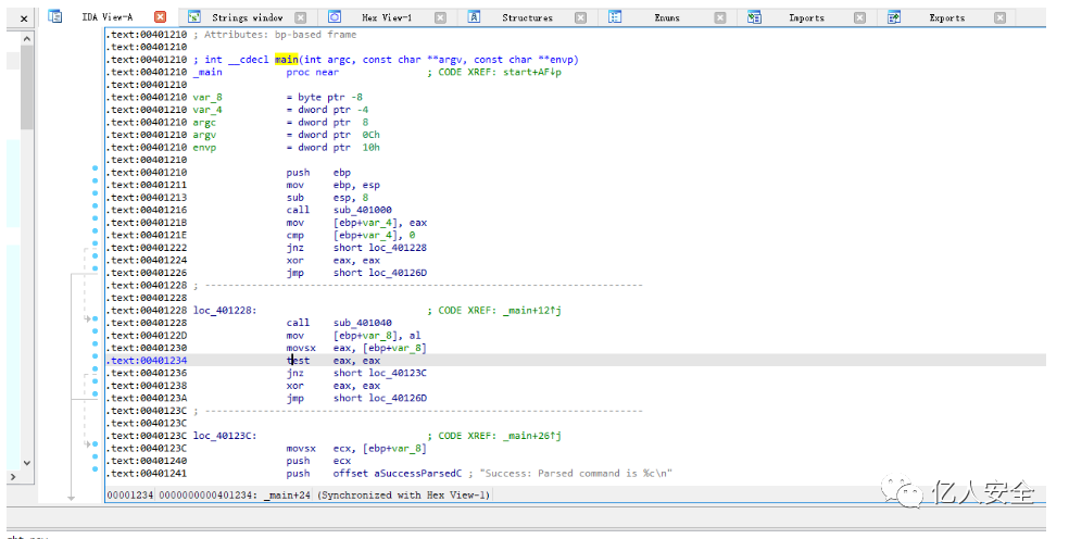

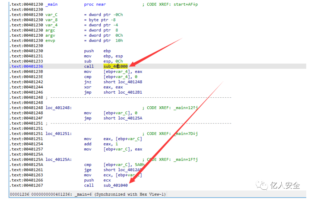

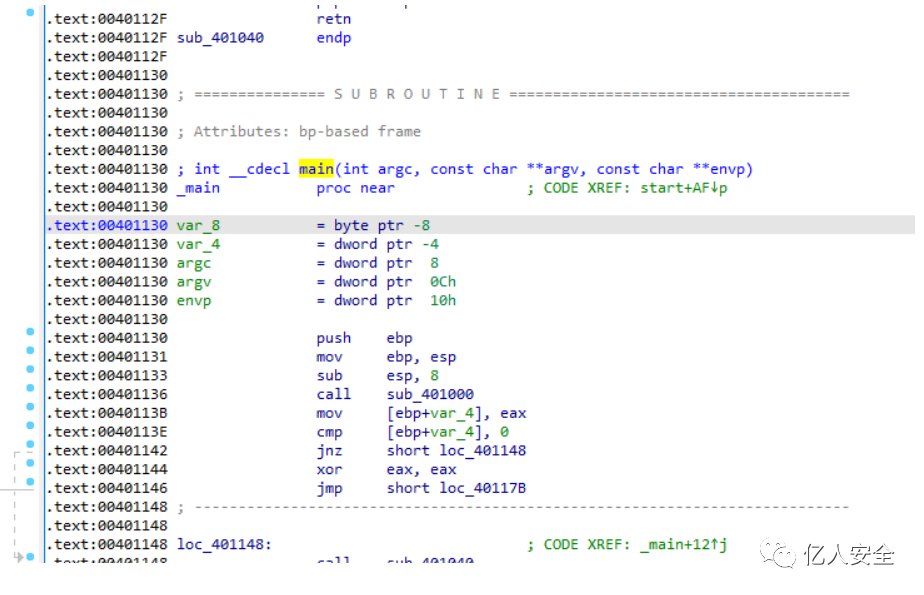

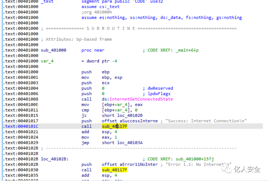

找到了main 函数,就从这里开始分析
main函数位于401040,调用了401000处的函数
跳过去看看
上面一大堆没用的是编译器生成的,不要陷入其中

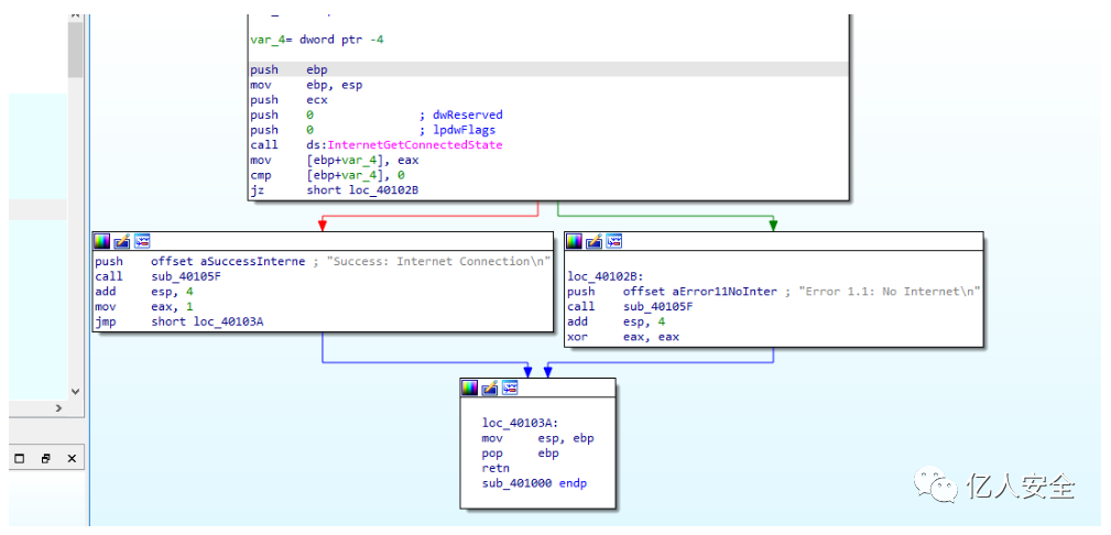

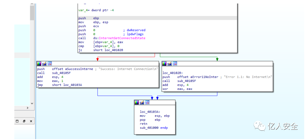

看到该区段的权限是 可读/可执行,并且调用了 InternetGetConnectedState 函数
不看流程图的话大概也可以看出这是一个 if 语句的汇编代码,cmp [ebp+var_4] ,0 ,根据结果跳转到不同的分支

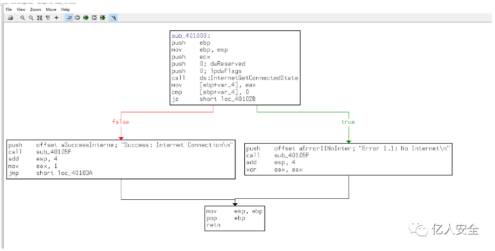

在 View->Graphs->Flow chart可以查看流程图,相比较于空格的 流程图,更简洁明了
这里使用cmp指令对保存了返回结果的eax寄存器与0比较,然后使用 jz 指令控制执行流。上面我们提到,当 建立网络连接时,InternetGetConnectedState函数返回1,否则返回0. 如果结果是1,0标志位(ZF)会被清除,jz跳转到1所在的false分支,否则跳转到true分支

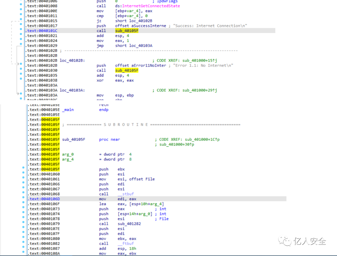

下面分析这个位于 40105f处的子过程

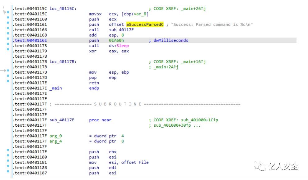

其实这里是printf 函数,但是我们并没有看到一些printf函数的特征,这就需要去找一些其他的特征来证明这里是printf函数
在调用这个函数之前,都向栈中push了 一串 格式化字符串,并且结尾是\n 换行符,因此可以推出这里调用的函数就是 printf

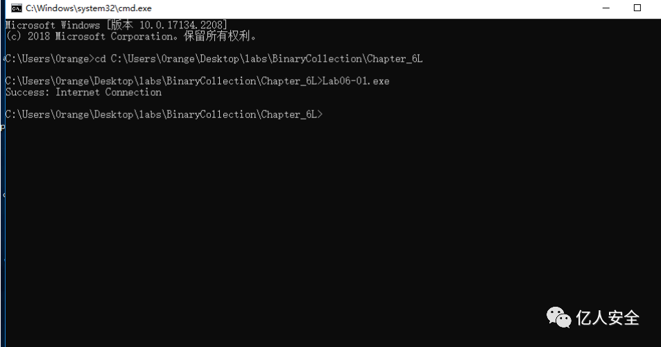

上面都是是根据静态分析得出的结论,真正的结果还是要实践检验一下
总结
这个恶意代码的主要功能就是检查是否存在 Internet连接,存在输出1,否则输出0。

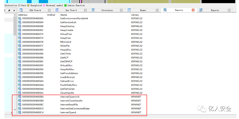

首先还是看到这个pe文件的导入表
InternetOpenUrl: 通过FTP或 HTTP URL打开一个原始资源。如果连接成功建立,则返回一个有效的句柄,如果连接失败,则返回 NULL
internetclosehandle :关闭句柄,成功关闭返回 true,否则返回false
InternetReadFile:从InternetOpenA打开的句柄读取数据
InternetGetConnectedState:验证网络连接状态
InternetOpenA: 设置用户代理,即HTTP的 user-agent 头

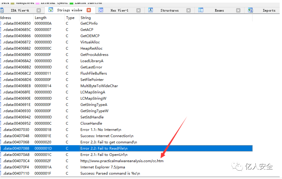

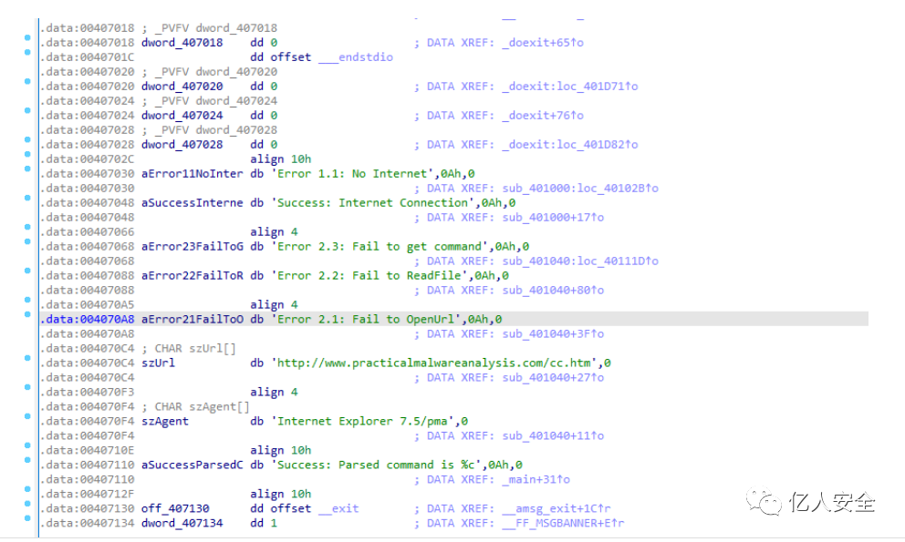

看到其中的一些字符串,在结合上面调用的 api函数,不难猜出,要访问的url地址

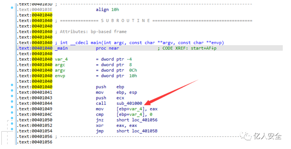

接着来分析 main 函数
401000 处这里就不说了,和前面一样

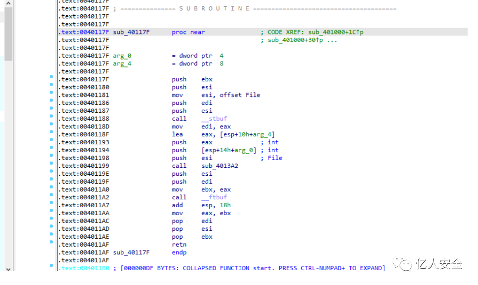

但是401000 这里还调用的 40117f,跳过去看看
这个结构很像前面分析的 printf函数,那我们再往前看一看。
果然,在push入栈中也有一串格式化的字符串,基本可以确定40117f 处的函数是 printf函数

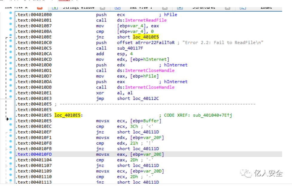

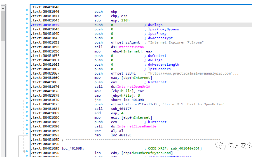

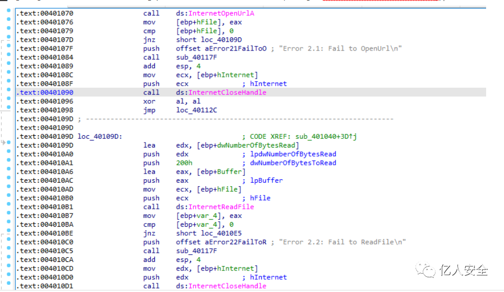

这里包含了所有 前面发现的 WinINet api的调用。首先调用了InternetOpen ,以初始化对WinINet的使用。在这之前,将 Internet Explorer 7.5 push 入栈,当作 User-Agent 头部,接着调用 InternetOpenUrl ,打开该静态网页
可以看到,调用完 InternetOpenUrl后,返回值被赋值给了hFIle,并接着与0比较,如果等于0会返回,否则跳转到40109D,hFile被传递给InternetReadFIle函数。
InternetReadFile 函数用于从InternetOpenUrlA打开的网页中读取内容。在调用完后,会和0比较,如果为0,该函数会关闭句柄并终止,否则会跳转到 4010E5,逐步比较 buffer 数组 与每个字符的值,
这里有注释会好很多<!—  ,否则的话,最开始的 3c 对应的ASCII码是 <,也可以一一对应 出 <!— ,这是html中注释的开始部分。
这时候就可以猜测存在 http 交互
因此大概就可以确定,如果 buffer 的前 4个字节与 <!— 匹配成功的话,第5个字符就会被移到 AL 中并返回。

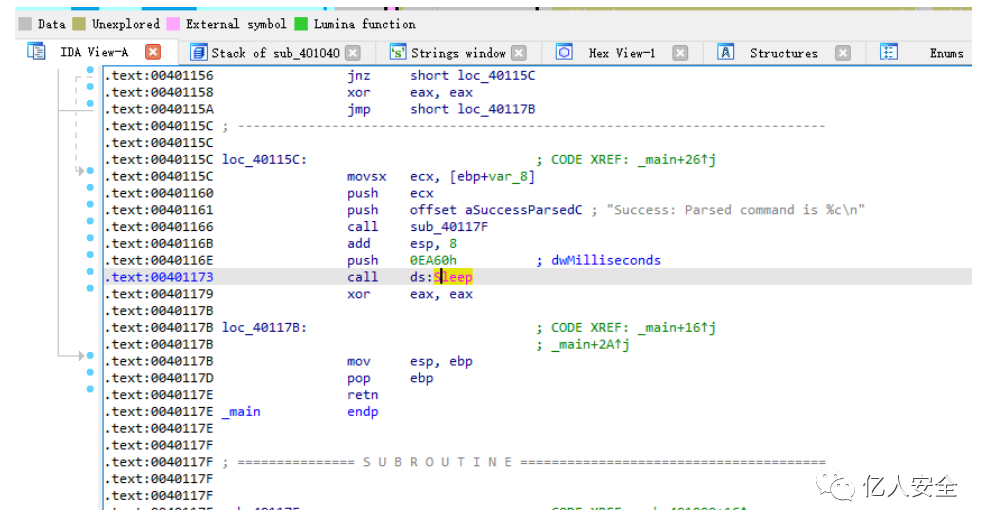

看到在 401173 处 ,调用了 sleep 函数,传递的参数为 0xEA60h,即60000ms,1min
总结
该恶意样本检查是否有可用的网络连接,如果不存在,终止运行,否则返回 true,使用代理去下载其中包含的一个网址中的内容,这个网址包含注释,并且将printf解析后的字符串 “success:Parsed command is %c”到屏幕,输出成功的话,会sleep一分钟。这种方式是通过注释来隐藏指令,使得恶意代码看起来像是访问正常网页。

还是先看看导入表,一些旧东西

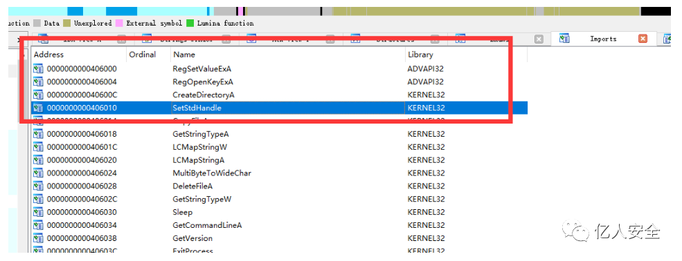

修改注册表的api函数, RegSet ValueExA和 RegOpenKeyExA 一起用于向注册表中插入信息,在设置应用程序启动项/开机自启时,通常会使用这两个函数

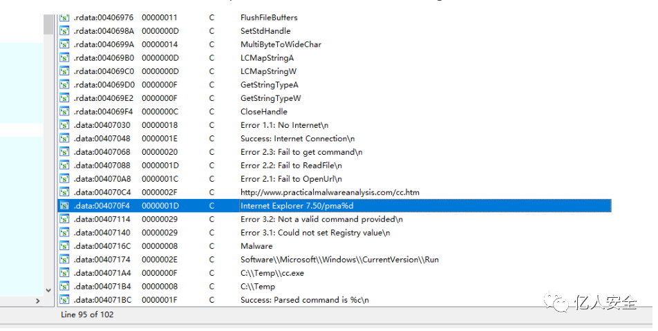

字符串也是发现了一些很有意思的,在临时目录会生成 cc.exe 文件,还会去修改注册表的自启动项目录

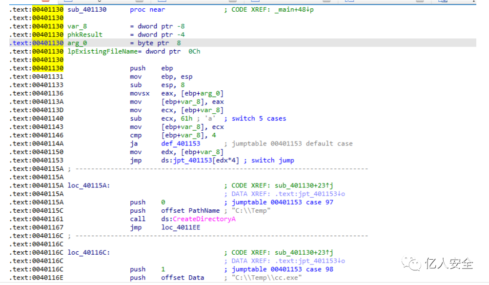

仔细分析 401130处的函数
根据注释可以看出是 switch 分支语句

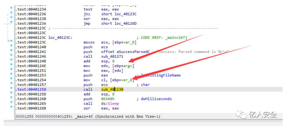

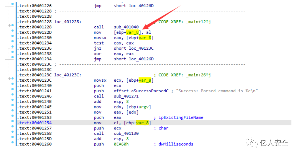

看下它传入的参数,在调用前,传入了 argv 和 var_8 push入栈作为参数,这里的 argv就是argv[0],就是这个程序的字符串引用,
追踪 var_8 参数,发现在 40122D 处被设置为AL。此时 eax 存放的是上一个调用函数 401040的返回值,即html注释中的解析字符

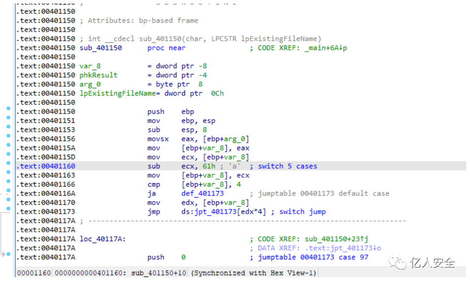

再来分析401130
arg_0 是IDA 自动生成的标签,用于标记调用函数前最后一个被push入栈的参数,所以这里的 arg_0 是解析得到的html指令字符,并赋值给 var_8,接着加载到ecx中执行,减去61h,因此,如果传入的arg_0 =a,执行sub指令后,ecx归0
接下来 cmp ecx 和4,检查 arg_0 是否是 a-e 中的某个字符,如果不是,ja 跳转到 401153,如果是的话,这个指令字符放入edx中,被用作跳转表的索引,看到下面 edx*4,因为这是switch结构,跳转表是一组指向不同函数的地址表,每个地址的大小占4个字节,而下面也正如我们所料,跳转表有5条记录

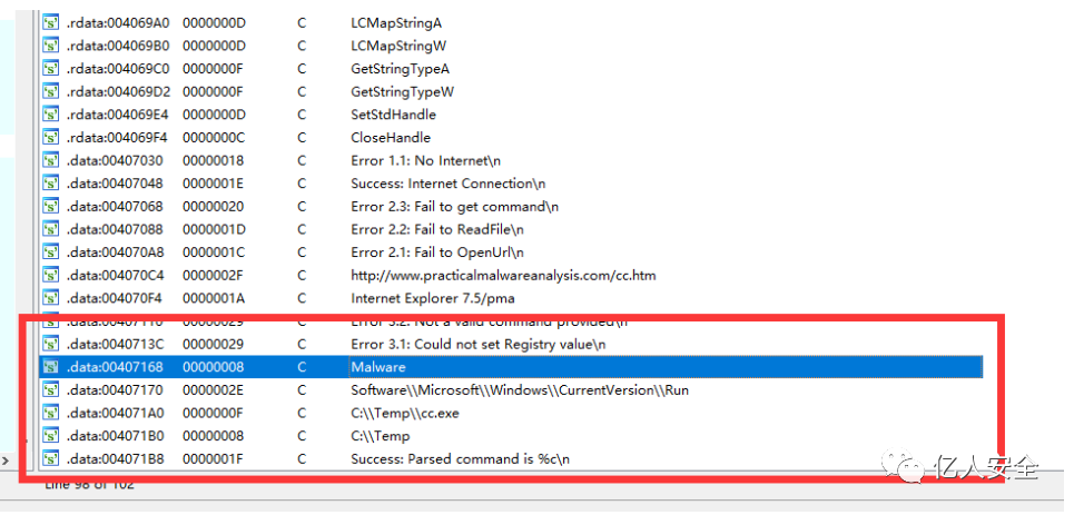

首先还是先看下导入表,和前面一样,并没有多余的改变。
字符串的唯一变化就是多了 Internet Explorer 7.5 ,看来是多了个 user-agent 代理

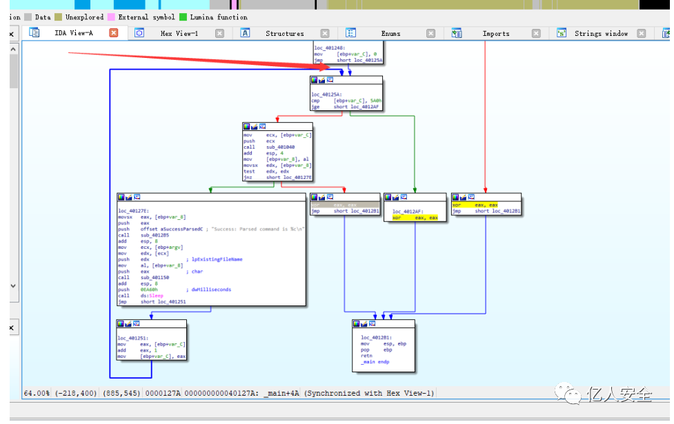

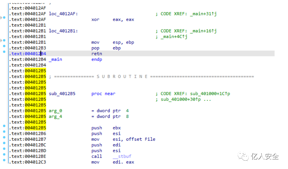

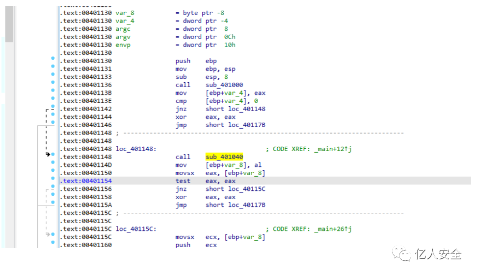

来到main函数这里,也是很多相同的函数,401000(判断Internet是否连接),401040(解析HTML),4012b5(printf函数),401150(switch语句)
而当我们看整个函数视图的时候,发现了一个向上的箭头,很明显出现了循环
那就来分析下这段循环结构

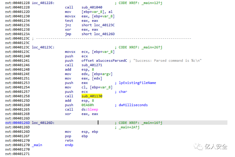

00401248 ; ---------------------------------------------------------------------------
.text:00401248
.text:00401248 loc_401248:                             ; CODE XREF: _main+12↑j
.text:00401248                 mov     [ebp+var_C], 0
.text:0040124F                 jmp     short loc_40125A
.text:00401251 ; ---------------------------------------------------------------------------
.text:00401251
.text:00401251 loc_401251:                             ; CODE XREF: _main+7D↓j
.text:00401251                 mov     eax, [ebp+var_C]
.text:00401254                 add     eax, 1
.text:00401257                 mov     [ebp+var_C], eax
.text:0040125A
.text:0040125A loc_40125A:                             ; CODE XREF: _main+1F↑j
.text:0040125A                 cmp     [ebp+var_C], 5A0h
.text:00401261                 jge     short loc_4012AF
.text:00401263                 mov     ecx, [ebp+var_C]
.text:00401266                 push    ecx
.text:00401267                 call   sub_401040
.text:0040126C                 add     esp, 4
.text:0040126F                 mov     [ebp+var_8], al
.text:00401272                 movsx   edx, [ebp+var_8]
.text:00401276                 test    edx, edx
.text:00401278                 jnz     short loc_40127E

.text:0040127E loc_40127E:                             ; CODE XREF: _main+48↑j
.text:0040127E                 movsx   eax, [ebp+var_8]
.text:00401282                 push    eax
.text:00401283                 push   offset aSuccessParsedC ; "Success: Parsed command is %c\n"
.text:00401288                 call   sub_4012B5
.text:0040128D                 add     esp, 8
.text:00401290                 mov     ecx, [ebp+argv]
.text:00401293                 mov     edx, [ecx]
.text:00401295                 push    edx             ; lpExistingFileName
.text:00401296                 mov     al, [ebp+var_8]
.text:00401299                 push    eax             ; char
.text:0040129A                 call   sub_401150
.text:0040129F                 add     esp, 8
.text:004012A2                 push   0EA60h          ; dwMilliseconds
.text:004012A7                 call    ds:Sleep
.text:004012AD                 jmp     short loc_401251
很明显,var_c 是用来循环计数的,在 4012AD 处 jmp 401251,返回递增,如果大于5A0h(1440d) 就在401261处跳出循环到 4012AF,循环结束.否则程序接着运行,在401263处开始。将ecx(var_c) push入栈,接着调用401040(解析html)函数,然后慢慢执行,在4012A7 处调用sleep函数,参数是 EA60h(60000d),即1分钟,所以这个程序会sleep 1440 分钟(24小时)
在上一个程序中,401040 处并没有参数,而这里传入了 arg_0 作为参数,并且是唯一的参数,而在调用 401040 前,push进了ecx,即var_c,所以这里的arg_0 就是var_c(计数器),push arg_0入栈后,接着push了  Internet Explorer 7.50/pma%d 字符串,和 szAgent的地址。然后调用_sprintf 函数,用来将格式化的数据写入字符串,并存储在szAgent 中。然后在40106a调用 INternetOpen 函数,传入的参数是 szAgent,也就是说,每次var_C 计数器增加后, user-agent长度也会随之改变。这里就可以用来监测该程序运行了多长时间。
text:00401040                 push    ebp
.text:00401041                 mov     ebp, esp
.text:00401043                 sub     esp, 230h
.text:00401049                 mov     eax, [ebp+arg_0]
.text:0040104C                 push    eax
.text:0040104D                 push   offset Format   ; "Internet Explorer 7.50/pma%d"
.text:00401052                 lea     ecx, [ebp+szAgent]
.text:00401055                 push    ecx             ; Buffer
.text:00401056                 call    _sprintf
.text:0040105B                 add     esp, 0Ch
.text:0040105E                 push   0               ; dwFlags
.text:00401060                 push   0               ; lpszProxyBypass
.text:00401062                 push   0               ; lpszProxy
.text:00401064                 push   0               ; dwAccessType
.text:00401066                 lea     edx, [ebp+szAgent]
.text:00401069                 push    edx             ; lpszAgent
.text:0040106A                 call    ds:InternetOpenA
.text:00401070                 mov     [ebp+hInternet], eax
.text:00401073                 push   0               ; dwContext
.text:00401075                 push   0               ; dwFlags
.text:00401077                 push   0               ; dwHeadersLength
.text:00401079                 push   0               ; lpszHeaders
.text:0040107B                 push   offset szUrl    ; "http://www.practicalmalwareanalysis.com"...
.text:00401080                 mov     eax, [ebp+hInternet]
.text:00401083                 push    eax             ; hInternet
.text:00401084                 call    ds:InternetOpenUrlA
.text:0040108A                 mov     [ebp+hFile], eax
.text:0040108D                 cmp     [ebp+hFile], 0
.text:00401091                 jnz     short loc_4010B1
.text:00401093                 push   offset aError21FailToO ; "Error 2.1: Fail to OpenUrl\n"
.text:00401098                 call   sub_4012B5
.text:0040109D                 add     esp, 4
.text:004010A0                 mov     ecx, [ebp+hInternet]
.text:004010A3                 push    ecx             ; hInternet
.text:004010A4                 call    ds:InternetCloseHandle
.text:004010AA                 xor     al, al
.text:004010AC                 jmp     loc_401140
总结
首先,程序会使用if结构检查是否建立连接。如果无,程序终止运行。否则,程序使用一个上面提到的的User-Agent 来下载一个html, 这个User-Agent包含了一个循环结构的计数器,用于向attacker显示程序已经运行了多长时间。下载的网页中包含了以<!--开头的html注释代码,这段注释代码中接下来的第一个字符被用于一个switch语句,以决定接下来在本地系统的行为。包括删除文件、创建个目录、 设置一个注册表run键、复制文件、休眠100秒等。最终该程序会运行24小时后终止。
