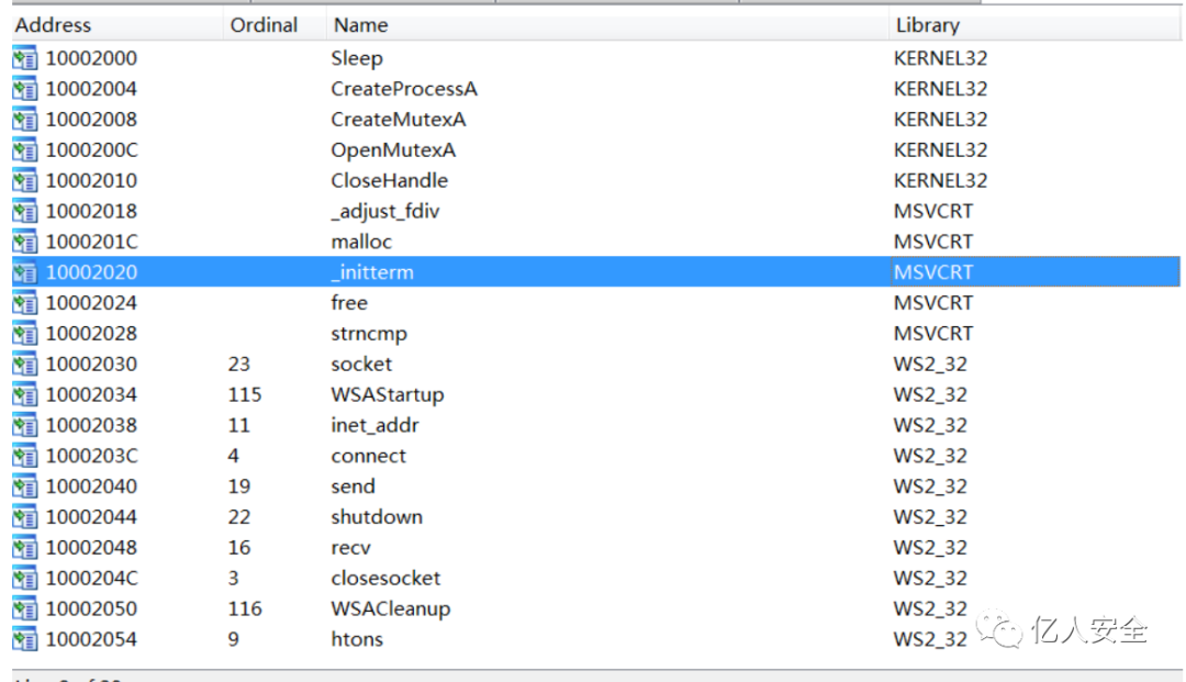

几个导入函数。包括 CreateProcessA以及WS2_32.dll 的通过网络接收和发送数据的函数。

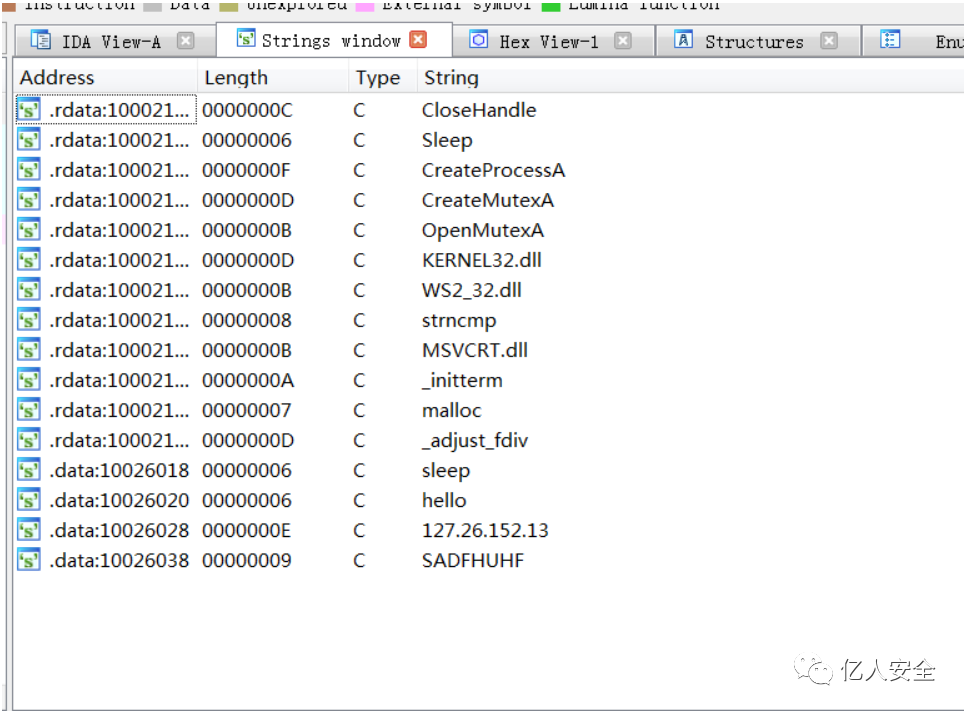

但是该dll文件的字符串很有意思,其中还包括了一个 IP地址 127.26.152.13
另一点比较奇怪的是该dll文件并没有导出函数。

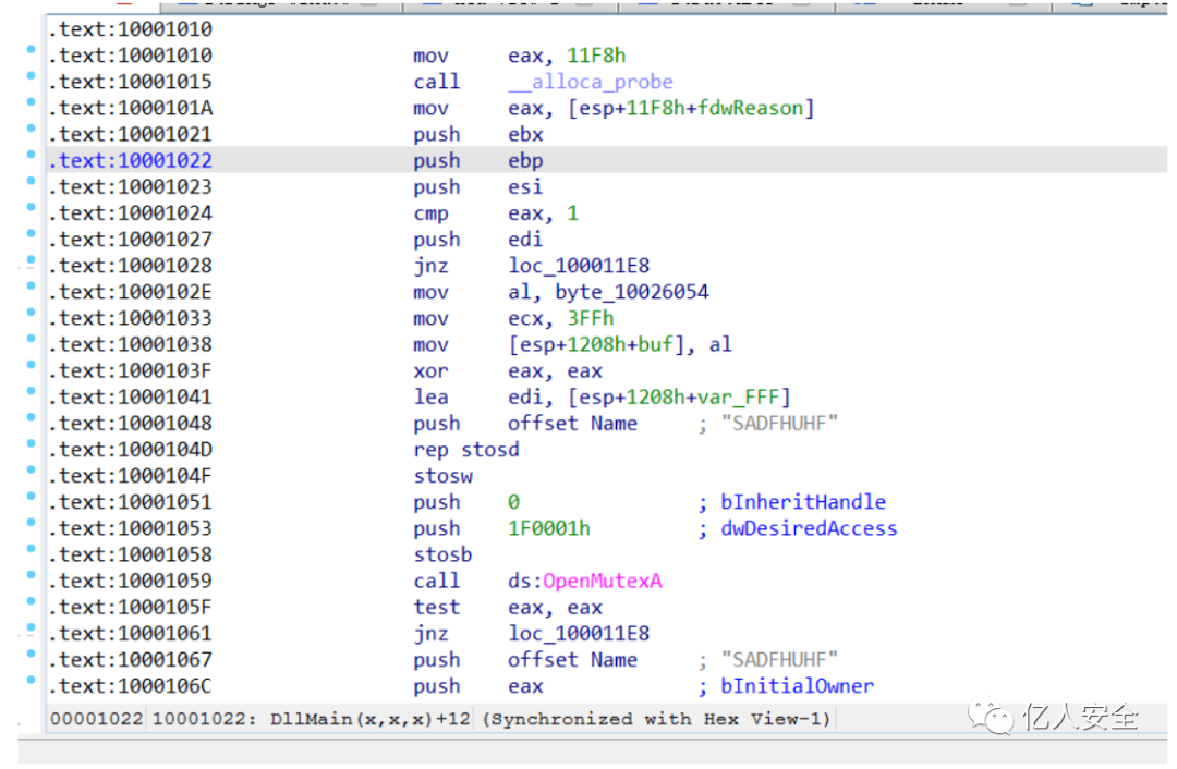

10001015 call alloca_ probe//调用库函数__alloca_probe分配栈空间
10001059 call ds:OpenMutexA//打开互斥量
1000106E call ds:CreateMutexA//创建互斥量 这两个在一起保证同一时间只有这个程序的一个实例在运行
1000107E call ds:WSAStartup//WS2_32.dll的一个函数
10001092 call ds:socket
100010AF call ds:inet addr
100010BB call ds:htons
100010CE call ds:connect
10001101 call ds:send
10001113 cal1 ds:shutdown
10001132 call ds:recv//一直到这里,都是为了建立网络连接socket通信
1000114B call ebp;strncmp
10001159 call ds:Sleep
10001170 call ebp ; strncmp
100011AF call ebx ; CreateProcessA//创建进程
100011C5 call ds:Sleep
到这里大概可以猜一下,该dll文件建立通信后创建进程,很像我们建立shell的行为。
接下来看函数的具体参数。

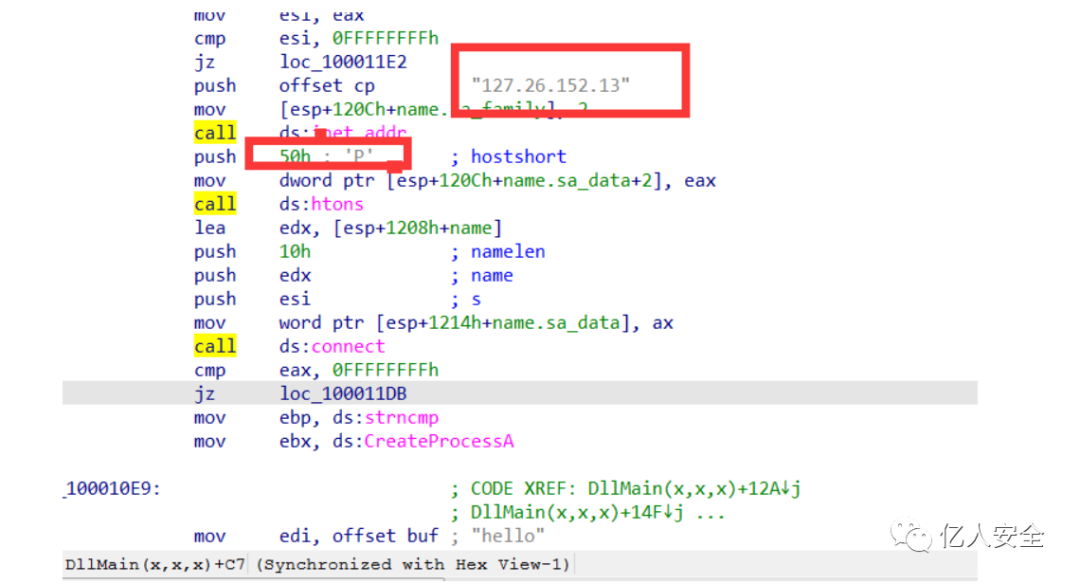

connect连接的是 127.26.152.13这个IP地址,并且端口是 50h,即80端口。emm80端口,猜测可能走http协议进行通信,找一下通信的流量

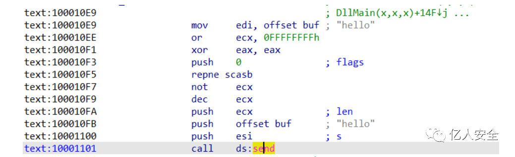

这里 buf数组存入了 hello 字符串……好像cobalt strike里的娱乐弹窗……

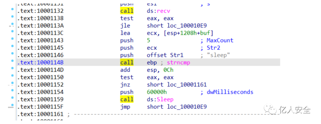

看下recv接收的流量。在 10001124处,lea 指令访问 buf,指针指向buf这块缓冲区,接着 push了3个参数,调用 recv指令,但这里好像也看不出来什么
接着往下看。1000114Bcmp 前面是不是 sleep字符串,它会在 10001150处检查是否返回值是否为0,如果是0,调用 sleep函数
也就是说如果远程shell终端发送的命令是sleep,则执行sleep函数
到这里并没有结束,buf 缓冲区还在被使用。首先检查指令是不是 exec,如果是,strncpy函数返回0,顺序执行,直到 100011AF处创建进程。看到CreateProcessA有很多参数,不过最重要的还是 lpCOmmandLine,它来自1000119B处的 CommandLine,双击追踪这个参数发现它在栈空间中

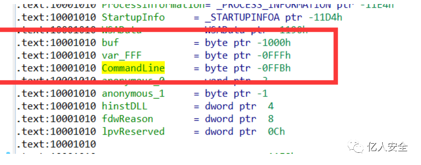

追踪到dllmain函数这里,发现它的初始值是 0FFBh,同时buf的初始值是1000h,说明缓冲区从这里开始。
这里大概清楚了这个dll文件会创建进程来实现远程socket通信,对于攻击者来说就是弹shell,也就是后门。但是这个dll文件并没有导出函数,它怎么被调用执行啊……

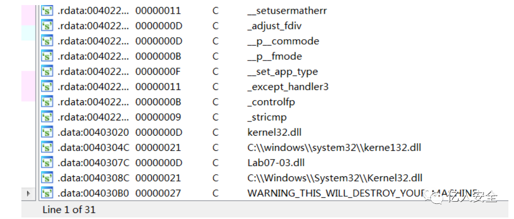

0x02 EXE文件

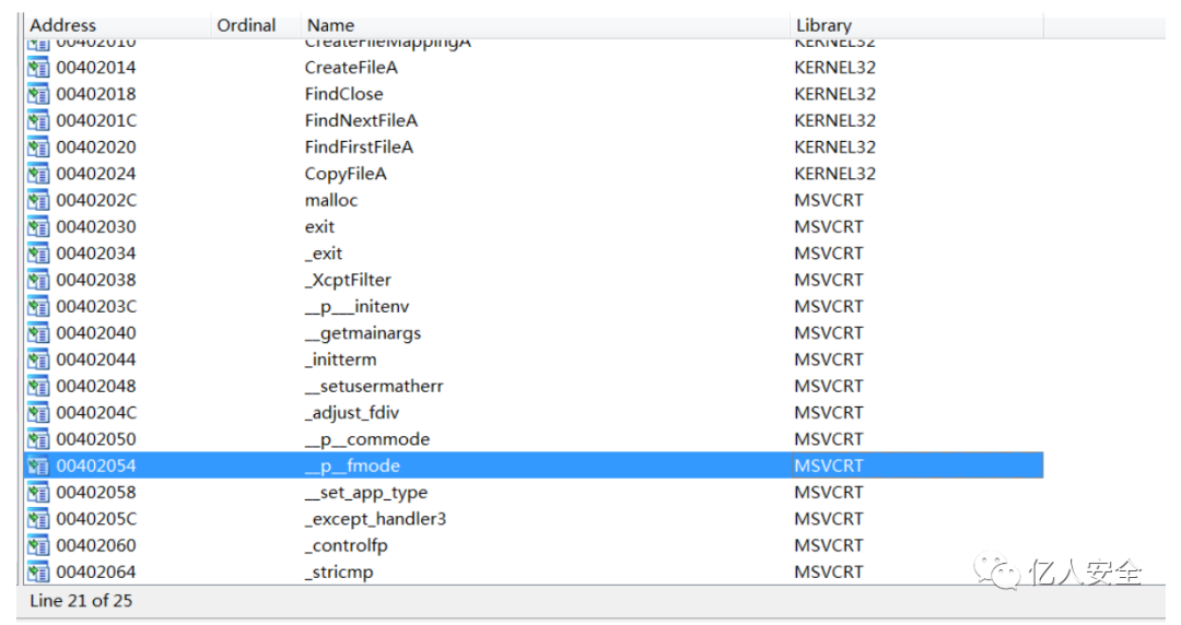

先看exe的导入表,其中几个重点关注下,当然不止这几个,这里我懒得敲了,等下逐个分析
CreateFileMappingA
CreateFileA
CopyFileA
很明显,这里exe文件并没有在运行时导入该dll文件,导入函数中没有 LoadLibrary/ GetProcAddress,与前面分析dll文件正好对应
这几个字符串也是很有意思图片

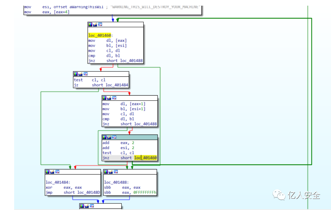

.text:00401454                 mov     eax, [esp+54h+argv]
.text:00401458                 mov     esi, offset aWarningThisWil ;"WARNING_THIS_WILL_DESTROY_YOUR_MACHINE"
.text:0040145D                 mov     eax, [eax+4]

先分析关键指令,在 401447处会比较 eax/argc (即传递的参数的个数)是否为2,如果不是2,跳转到 101813,程序终止,这里启动程序时添加参数是为了防止意外启动造成不必要的后果。否则继续执行。在 401458处将 "WARNING_THIS_WILL_DESTROY_YOUR_MACHINE" 字符串放入 esi 寄存器中,在 40145D中,eax 存储 argv[1]。接着比较 argv[1] 的值是不是  "WARNING_THIS_WILL_DESTROY_YOUR_MACHINE" ,如果不是,跳转到 401488,程序终止。注意在 401482处的跳转到 401460,往回跳转,很明显是个循环。

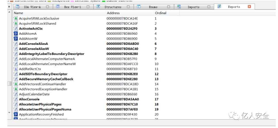

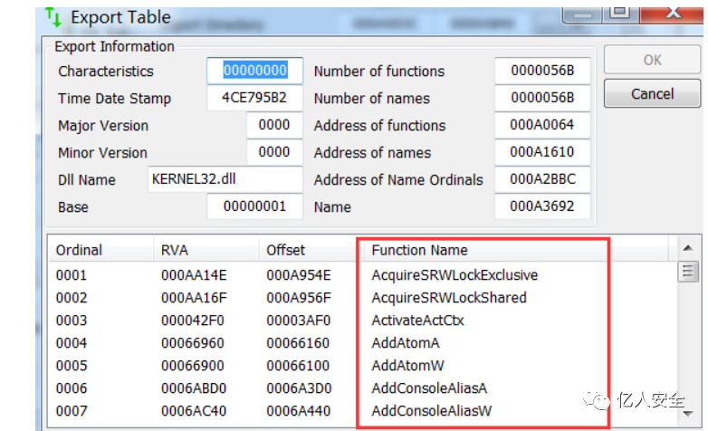

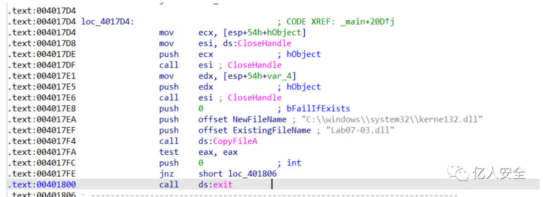

在4014AC处调用了 CreateFileA,接着还有 CreateFileMappingA/MapViewOfFile/,所以这么多函数到底干了什么?毋庸置疑的是 创建了 Kernel32.dll这个文件,CreateFileMappingA这是一个共享内存函数,会 创建一个文件映射对象,目的是为了写入内存中,这里的参数就是 kernel32.dll,接着利用MapViewOfFile将文件映射到进程地址空间

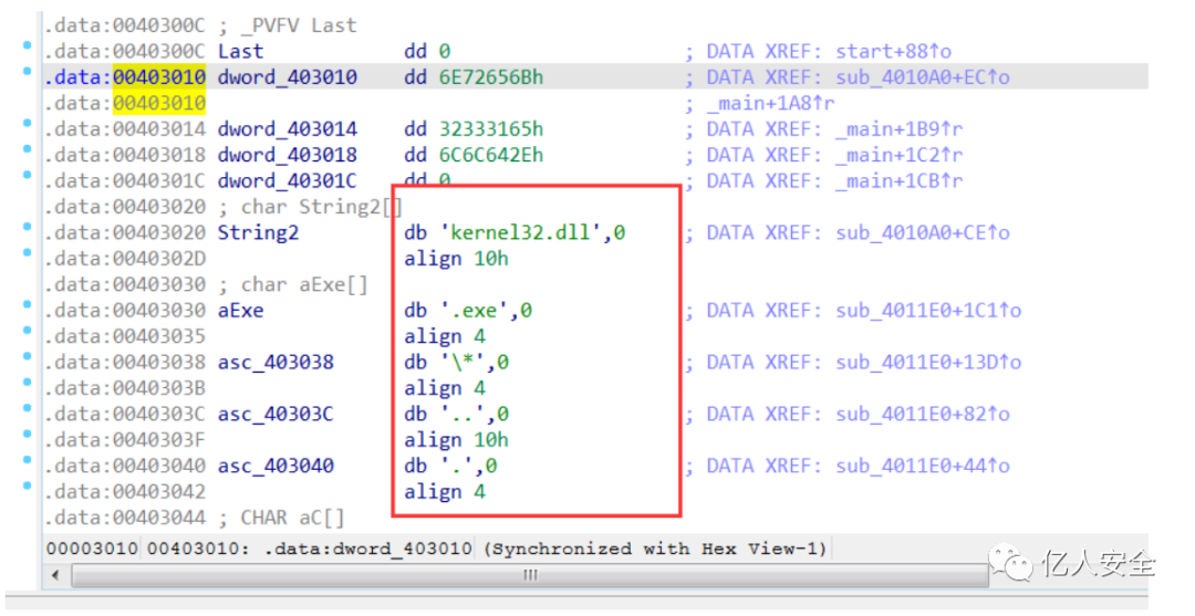

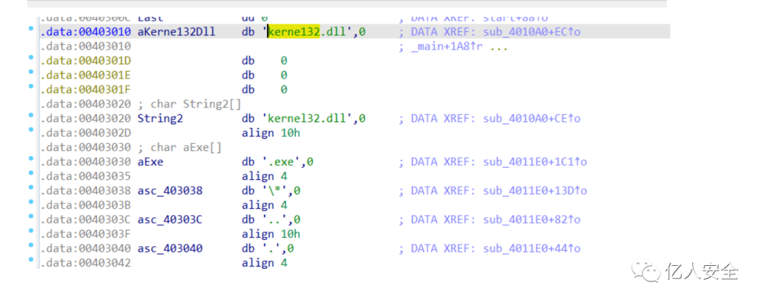

接着往下看,在 4017D4这里,调用了两个 CloseHandle,因为对前面的文件已经操作完毕。接着在 4017F4处调用 CopyFileA,将 恶意dll文件 copy为 kernel32.dll,这样就可以理解为什么 该恶意dll文件没有被导出了,很常规的一次dll劫持

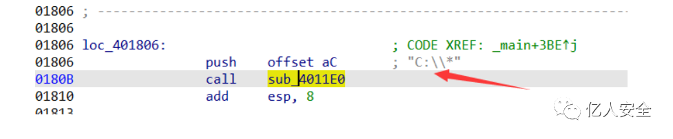

紧接着传入了C盘的盘符,调用了 4011E0,

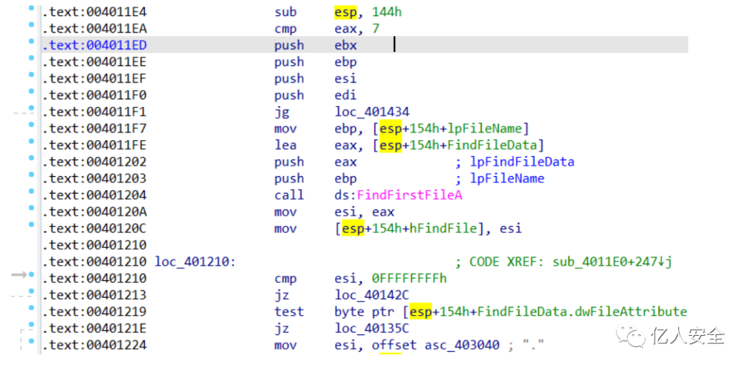

来到 4011E0处,只调用了 FindFirstFileA,来搜索C盘符,

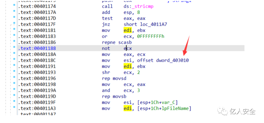

接下来的call指令就是 stricmp,找一下它push的参数,会比较字符串是否是.exe,

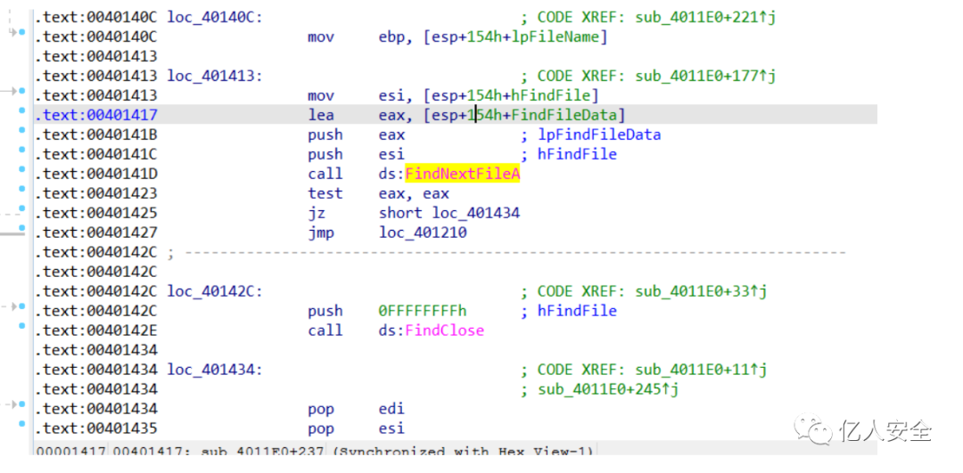

在这之后会调用 FindNextFileA,查找下一个文件,然后在 401427处jmp 到 401210,往前跳转,说明这是一个循环,然后在40142E处调用 FindClose函数,终止。
到这里,梳理一下,这个函数在找C盘里的exe文件,并且匹配相应的dll,接着进行一系列操作。

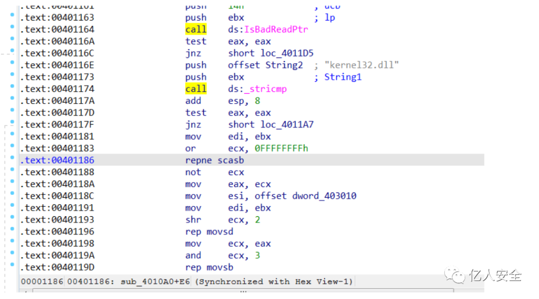

接着call 4011A0,看到 4010A0处的函数调用。
依旧是调用了 CreateFileA/ CreateFileMappingA/ MapViewOfFile用来将文件映射到内存中。
接着调用 IsBadReadPtr函数,检查调用进程是否具有读取指定内存区域的权限。下面都是对该函数的一些算术运算,直接pass

继续往下看,找到了 stricmp函数调用,来检查 字符串是否是 kernel32.dll,接着在401186处调用 repne scasb,用来重复扫描特定字符串的长度, 在401196处调用 rep movsd。这里的用处和 strlen+memcpy函数是等价的。至于往内存中写入的是什么东西,看下edi寄存器里存的是什么,
定位到403010处,
这里存储的是 kernel32.dll这个字符串,按下A键,可以看到转换为了该字符串。
总结
至此,梳理下,这个exe文件遍历C盘查找所有的 exe文件,并且找到其中 kernel32.dll的位置,并且用我们的恶意dll文件替换它,简单来说就是劫持 kernel32.dll。但是也不对啊,这个恶意dll只是实现了后门的功能,并没有正常kernel32.dll的功能,按理说劫持后exe文件会运行失败。
动态分析,在恶意代码运行后,正常kernel32.dll的md5并没有被改变,说明该dll没有被修改。而当我们再次看我们的恶意dll时,发现它导出了所有的kernel32.dll的导出函数,这些导出函数是重定向后的,相当于做了一次转发。功能还在原来的kernel32.dll上,只是程序运行时会加载我们的恶意dll。所以在main函数中访问 kernel32.dll和我们的恶意dll,是在解析kernel32.dll中的导出段并且在恶意dll中创建一个导出段,用来导出并转发函数。这是一个重定向转发dll劫持。
