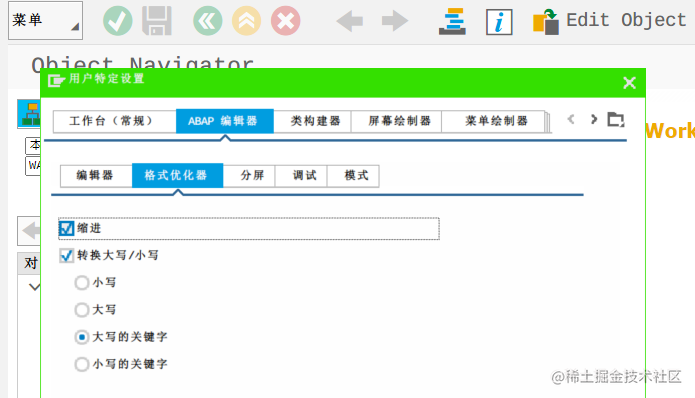

使用团队设置的格式优化器
始终使用团队设置。在 菜单 > 实用程序 > 设置 ...  > ABAP 编辑器 > 格式优化器 下进行指定。
按照团队的协商设置缩进和转换大写/小写 > 大写关键字。
