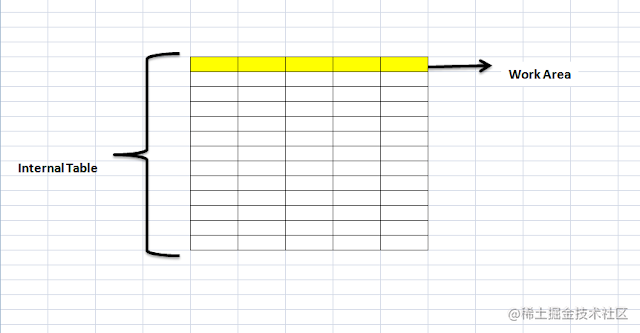

带标题行的内表
带标题行的内表的第一行作为工作区。如下图所示:
