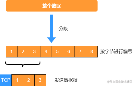

当强哥编辑了这么一大坨内容之后,是如何跑到舒婷的手机中的呢?TCP是通过分段的方式进行传输的,之所以分段发送是因为有时我们发送的东西特别多,容易造成阻塞,分段还有一个好处就是如果遇到丢包,后续只需要重新发送丢包的段即可,画个简图:
如果发送数据量很小的时候,就不需要分段了,一次性就过去。当数据量很大的时候,就要用到分段了,它会将整个数据分成段,按照字节进行编号,然后取出第一段,加上TCP头(蓝色方块)开始发送,紧接着取出第二段,再加上TCP头开始发送,依次类推,直到数据全部发完。

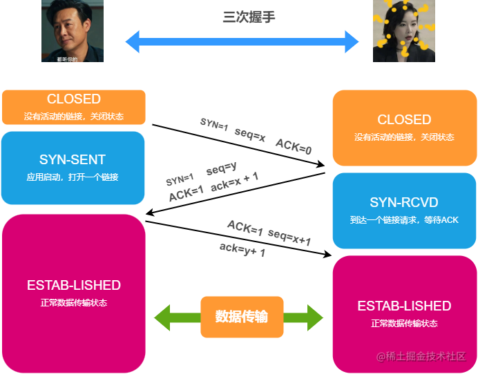

画个简图:
我们过一遍这个图,当发送的数据过大时,会被分成一段一段的数据报,每一段数据报头部都会有TCP头部,这里面包含了很多信息,其中就有上图中的SYN(Synchronize Sequence Numbers,同步序列编号,是连接建立的握手信号)、seq(sequence,数据报序号)、ACK(Acknowledge character,确认字符,只有0和1)
每个链接都是从CLOSED状态开始的,当它执行一个主动打开连接操作或者被动打开连接操作,它就离开了CLOSED状态,当强哥开始寄第一封信的时候,链接从CLOSED状态进入SYN-SENT状态,TCP头部携带SYN=1表示我要跟书婷建立同步链接、seq=x表示这次发送的是序号为x的数据报、ACK=0表示还未被确认的数据报,将这三个同时发给书婷,书婷成功收到信后,CLOSED状态关闭并进入SYN-RCVD状态,表示第一次握手成功,此时书婷知道强哥具有寄信的功能,但不知道的是强哥是否有收信的功能,这时书婷开始回信,第二次握手发生了,书婷的信携带TCP头部的信息SYN=1表示我要跟强哥建立同步链接,seq=y表示这次发送的是序号为y的数据报、ACK=1表示强哥的信被确认的数据报、ack=x+1表示序号为x的数据报已经收到,麻烦下次给我发x+1序号的数据报,当强哥成功收到书婷的回信后,第二次握手成功,强哥看了信悲痛欲绝、撕心裂肺、痛定思痛之后决定此生非书婷不娶,强哥此时已经知道书婷可以收到自己的信,但是书婷并不知道强哥已经收到自己的信,所以强哥需要再次写封信告诉书婷:“此生非你不娶”,这时第三次握手发生了,当书婷收到强哥的信后,书婷明白强哥是个专一的人,同时书婷也知道强哥可以收到自己的信,此时书婷和强哥双方都具有寄信和收信的能力,这一刻两人的连接就建立成功了,连接状态就变成ESTAB-LISHED,表示正常的传输状态,可以互相交流了。😘

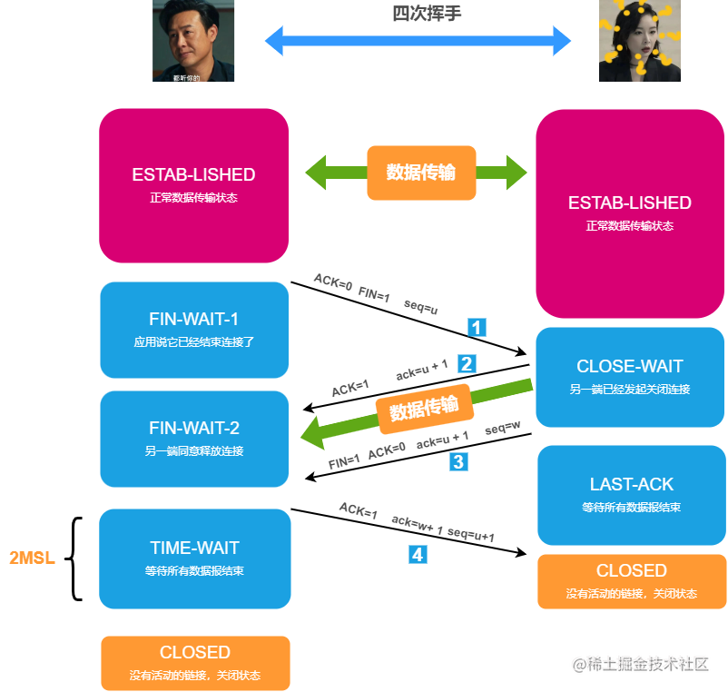

当强哥写信告诉书婷:“安警官约我吃面,不能给你写信了”,这就是第一次挥手,无论是强哥,还是书婷,都可以发起第一次挥手,我们暂且称为发送方,每一次请求都需要被确认才可以,所以当发送方发起第一次挥手时,发完并不会立刻就挂,而是要等接收方的回应。
不一会功夫强哥收到了书婷的回信:“小强儿, 我知道了,但是我还有最后几句话想跟你说,所以你先别去,等我说完”,然后书婷单方面的写了一大堆寄给小强儿,当把所有的话说完后,书婷写了最后一封信:“我想说的已经说完了,你去吧,等你忙完我们再联系”
书婷收到了强哥的来信,随后回复:“小强儿, 我知道了,但是我还有最后几句话想跟你说,所以你先别去,等我说完”,这就是第二次挥手,这里发生了两件事情,第一件就是确认收到了强哥来信,知道强哥准备出门和安警官吃面,不能继续写信了,第二个就是书婷还要说几句话,然后书婷继续巴拉巴拉说,等书婷说完之后写了最后一封信:“我想说的已经说完了,你去吧,等你忙完我们再联系”,这是第三次挥手
强哥收到了书婷的来信:“我想说的已经说完了,你去吧,等你忙完我们再联系”,强哥也知道书婷的话也说完了,但是舒婷也并不知道强哥是否收到,所以强哥依然还需要进行回复:“好,我知道了,我吃完面回来找你”
强哥最后回复“好,我知道了,我吃完面回来找你”就是第四次挥手,完成之后,连接销毁
画一张简图:
接下来我们详细的过一遍这个流程:
强哥和舒婷两人相聊甚欢,有一天,安警官约强哥一起吃猪脚面🍜,所以强哥写一封信:“安警官约我吃面,不能给你写信了”,这就是第一次挥手,TCP头部有一个特殊的信息FIN(finish,表示想结束了),当FIN=1时,说明这次的数据报准备销毁连接了,发送成功后,强哥的状态从ESTAB-LISHED变为FIN-WAIT-1,表示强哥已经说完话结束连接了,看线条1️⃣。
当书婷收到强哥的信之后,知道强哥约了安警官一起吃饭,不能继续写信聊天了,此时书婷的状态从ESTAB-LISHED变为CLOSE-WAIT,表示强哥已经发起了关闭连接。随后书婷写了一封信:“小强儿,你的信我收到了,我知道你要出去吃饭了,但我还有最后几句话要说”,这时候ACK=1表示收到强哥的信了,用于确认数据报,这是第二次挥手,用线条2️⃣表示,当强哥成功收到书婷的信后,强哥的状态从FIN-WAIT-1变为FIN-WAIT-2,表示书婷同意强哥去吃面,也就是同意强哥释放连接。由于接收方(书婷)还没有发起断开连接请求,此时书婷依然可以进行数据传输,图中绿色箭头表示书婷说最后的几句话。
书婷说完之后,写了最后一封信:“我想说的已经说完了,你去吧,等你忙完我们再联系”,这是第三次挥手,TCP头部包含了FIN=1,说明书婷说完了,准备结束了,书婷的状态从CLOSE-WAIT变为LAST-ACK,表示所有数据报都结束了,用线条3️⃣表示
当强哥收到了书婷来信后,强哥也知道了书婷的话也说完了,也准备结束了,强哥也回复最后一封信:“好,那我出门了,等我回来再说”,TCP头部的ACK=1表示确认收到书婷的数据报,这是第四次挥手,用线条4️⃣表示
图中有个特别重要的点,就是状态TIME-WAIT表示等待所有数据报结束,左边还有一个2MSL,MSL是Maximum Segment Lifetime英文的缩写,中文可以译为“报文最大生存时间”,2MSL相当于是数据一个来回的时间,这里为什么要等待这个时间呢?主要是因为发送数据报不可能每次都成功,也有失败的时候,失败就需要重新发送,直到数据报被确认,这里假设第四次挥手线条4️⃣失败,没有发送成功,也没有等待2MSL时间直接关闭进入CLOSED状态,这时候书婷会认为强哥没有收到自己的信,路途中丢失了,那么会再次发送,但是强哥已经处于CLOSED关闭状态了,这样会造成书婷不停的发送,但强哥始终确认不了,所以书婷的连接没有办法释放,迟早奔溃了。

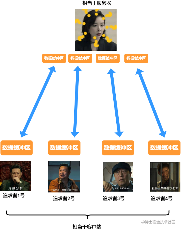

这里给大家补充一个点,看到这里我想大家也都知道数据包如果很大,会被分成一个个数据报片段进行传输,那么数据报片段在哪里组装成一个完整的数据呢?有一个地方叫做数据缓冲区
我们继续用强哥和舒婷的例子,书婷无论是从谈吐、气质都是优秀的女孩,那肯定追求者不会少,强哥只是其中之一
画个简图:
这里书婷相当于服务器,而四位追求者相当于客户端,客户端和服务器每一次传输数据都会经过三次握手和四次挥手,数据报片段都会在数据缓冲区进行组装,每次通过四次挥手销毁连接,也就是清除缓冲区释放空间,当我们每次打开浏览器页面的时候,打开几个页面感觉不到卡,那你的打开100个页面试试,当然这跟电脑配置也有关系。
我想大家现在也应该明白,为什么要使用三次握手和四次挥手?理想状态一直连着不好吗?想请求数据随时请求,干嘛还要断开,主要还是因为减少服务器的压力,尽管三次握手和四次挥手会损耗一些时间,但是用这些时间换去服务器的空间是非常划算的。
