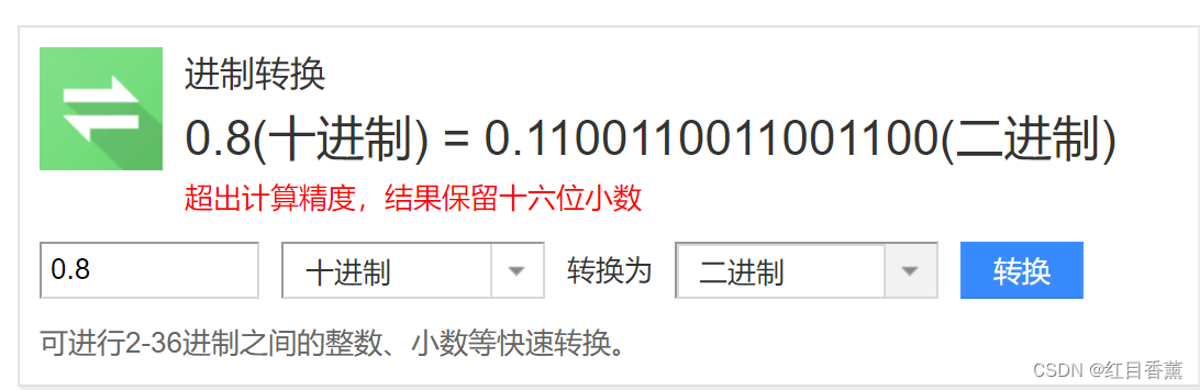

 例如十进制0.8转换二进制就麻烦了,还有八进制和十六进制都不是一个很合适的数,所以我们记录上这个题目,而且每年软考一般都会有这么一个题,祝大家都能得分哈,毕竟白送的分,不拿白不拿。
