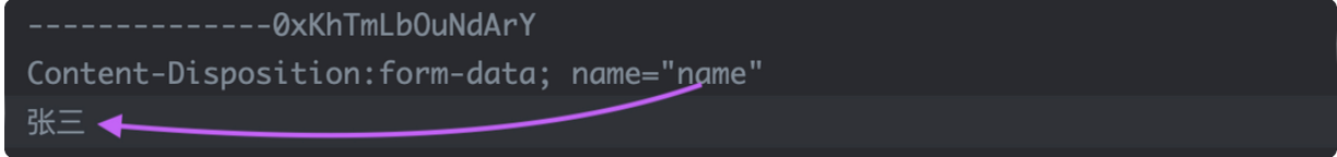

3、form-data数据放在BODY中,如下演示:
2.Cookie与Session
