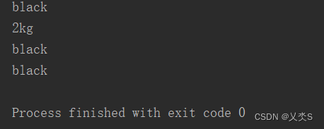

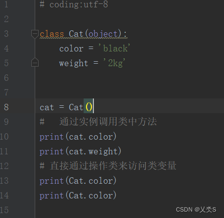

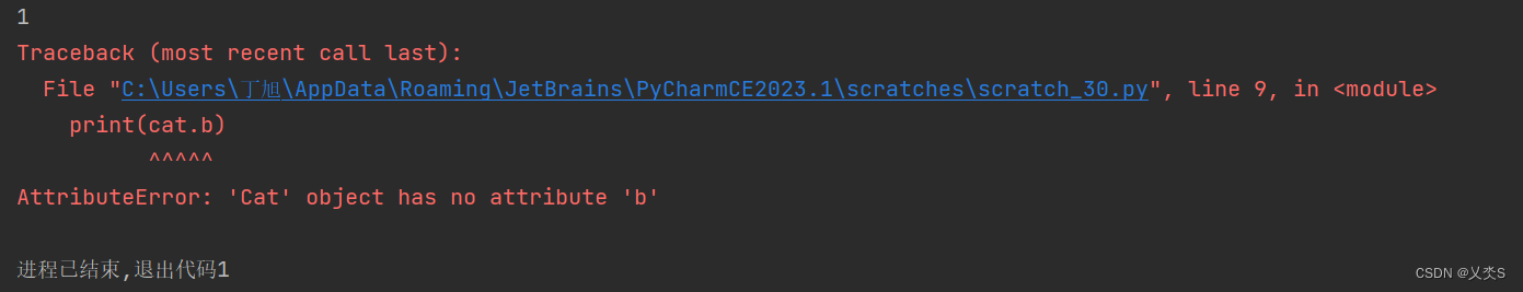

1. 属性
  (1)如果变量定义在类下面而不是类的方法下面,那这个变量既是类的属性也是类实例的属性。
  • 87f686a119094b05b163d1c22f16e40b.png​
    编辑
  •  运行结果
    af224ff50120415eacd4c8af40ce07a4.png​
    编辑

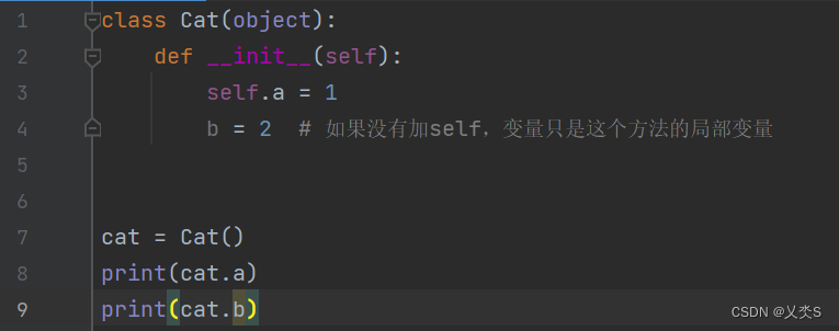

(2)如果变量定义在类的方法下面,如果加了self,那这个变量就是类实例的属性,不是类
的属性;如果没有加self, 这个变量只是这个方法的局部变量,既不是类的属性也不是类实
例的属性。
  • ae25051053d64f3981e1029ac25db2db.png​
    编辑
  • 运行结果 :
  • 13df4541548e45c4a20e26a3d07ea9f4.png​
    编辑

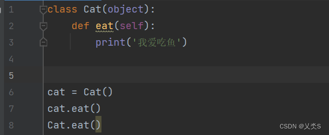

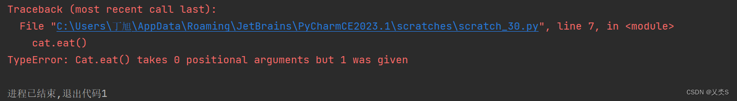

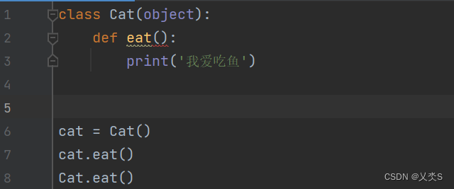

2.方法
  (1)如果在类中定义函数时加了self,那这个函数是类实例的方法,而不是类的方法。
    b05d80e698d84a3d8f03ce40a9d3b924.png​
    编辑
  •  运行结果
    5aa6c57c9e294d278a334e7d7e8d1345.png​
    编辑

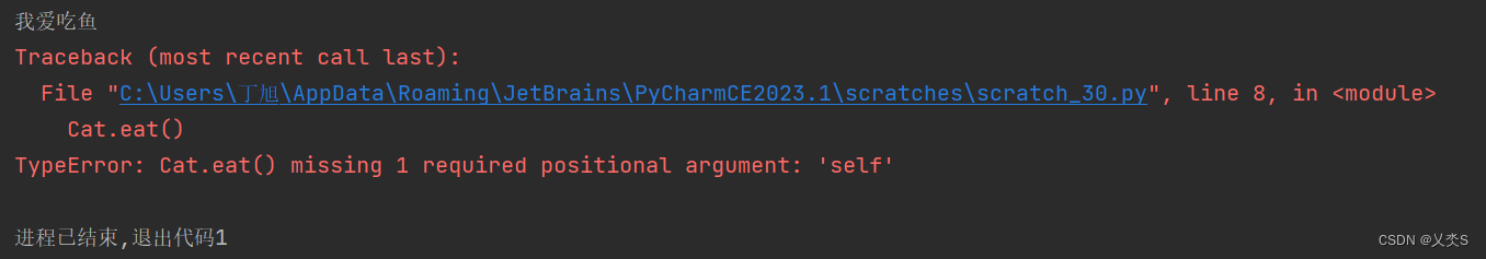

(2)如果在类中定义函数的时候没有加self,那这个函数就只是类的方法,而不是类实例的方法
  • 7bbf2a767ac2476e84612f81f2918ca3.png​
    编辑
  • 运行结果
  •  5edd017510c14c8297af61b937e6ca03.png​编辑

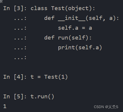

三.类的构造函数
  • 类中的一种默认函数,用来将类实例化的同时,将参数传入类中
  • 构造函数在类的最上面定义
  • 构造函数的主要作用是为对象分配空间,并初始化对象的状态。在python中,构造函数使用__init__来定义。
  • 在创建对象时,Python解释器会自动调用构造函数,并将对象作为第一个参数传递给它。在构造函数中,你可以访问对象的各个属性并进行初始化操作,需要注意的是,构造函数只会在对象创建时调用一次。如果你需要在对象的生命周期内进行其他初始化操作,可以在类中定义其他方法,并在需要的时候手动调用。

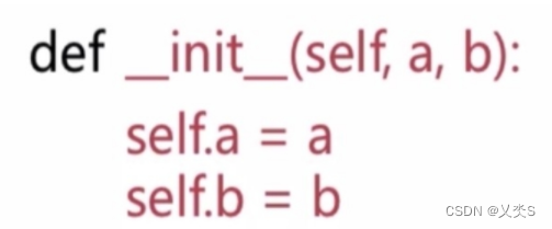

1.构造函数的创建
1d8aaca7d0eb4f92acea8d6e5ad31566.png​
编辑
  •  a,b代表的是实例化的同时希望传进去的参数,然后将参数绑定到self中,通过self.的形式绑定之后。我们就可以在类的各个函数中进行调用了
  • 注意!!构造函数请定义在最上边,这是一个好的规范
2.构造函数的用法
855d5143c29a4274a419c709e69c2936.png​
编辑
