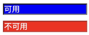

实例::disabled和:enabled结合使用
  • 输入框元素可用状态设置背景是蓝色;
  • 输入框元素不可用状态设置背景是红色。
input[type='text']:disabled {
  background: red;
input[type='text']:enabled {
  background: blue;
<input type="text" name="text" value="可用" />
<input type="text" name="text" value="不可用" disabled />
展示效果

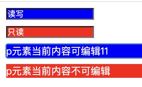

实例::read-only和:read-write结合使用
  • 输入框元素和p元素可读写状态设置背景是蓝色;
  • 输入框元素和p元素只读状态设置背景是红色。
input[type='text']:read-only,
p:read-only {
  background: red;
input[type='text']:read-write,
p:read-write {
  background: blue;
<input type="text" name="text" value="读写" />
<input type="text" name="text" value="只读" readonly />
<p contenteditable="true">p元素当前内容可编辑</p>
<p contenteditable="fasle">p元素当前内容不可编辑</p>
展示效果

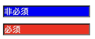

实例::required和:optional结合使用
  • 输入框元素指定了required设置背景是蓝色;
  • 输入框元素未指定了required设置背景是红色。
input[type='text']:required {
  background: red;
input[type='text']:optional {
  background: blue;
<input type="text" name="text" value="非必须" />
<input type="text" name="text" value="必须" required />
展示效果
