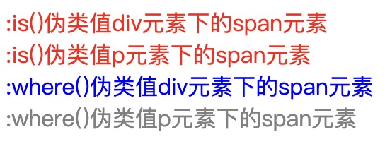

实例::where() 和 :is()对比
- 两组div和p元素,内层都是span元素,根据class名进行区分,分别设置了:where() 和 :is()伪类。
- 另外单独设置了p元素下span元素的颜色值与前面的伪类不同。
:is(div.is-div, p.is-p) span {
color: red;
:where(div.where-div, p.where-p) span {
color: blue;
p span {
color: gray;
<div class="is-div"><span> :is()伪类值div元素下的span元素</span></div>
<p class="is-p"><span>:is()伪类值p元素下的span元素</span></p>
<div class="where-div"><span> :where()伪类值div元素下的span元素</span></div>
<p class="where-p"><span>:where()伪类值p元素下的span元素</span></p>
展示效果
通过展示效果可以发现,单独设置的样式覆盖了:where()伪类的样式,没有覆盖:is()伪类的样式。原因就是前面提到的:where() 的优先级总是为 0,所以样式可以被覆盖。

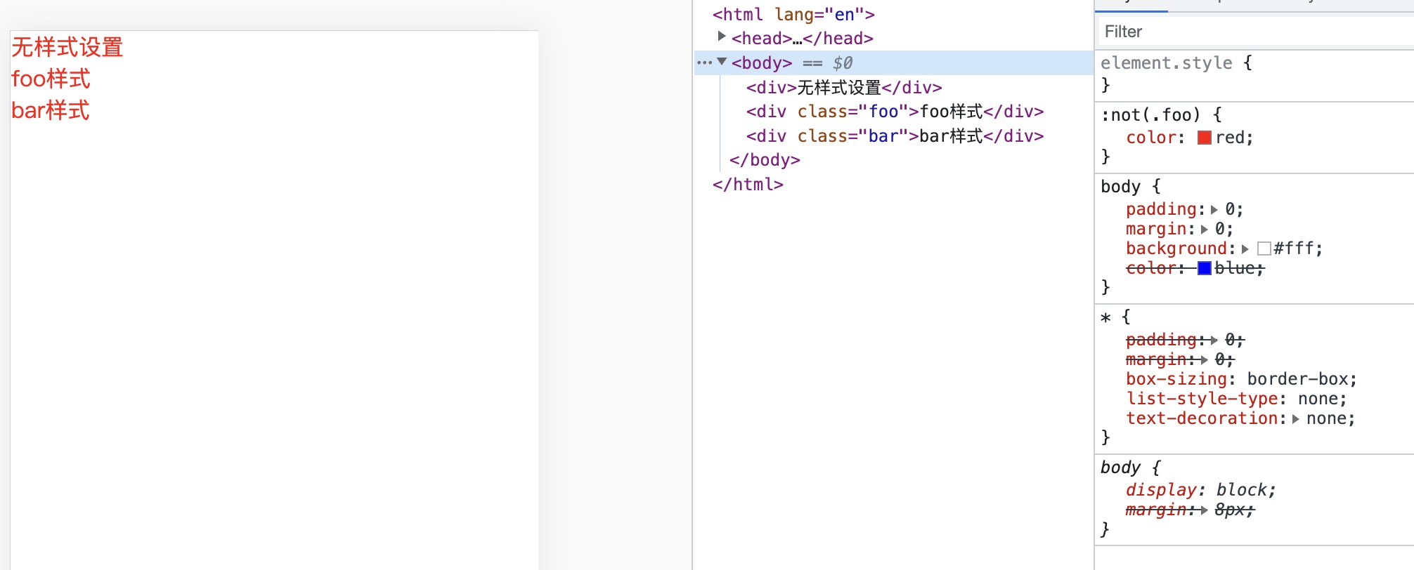

实例:可以匹配html和body元素
- body元素上设置文字颜色是蓝色;
- :not(.foo, .bar)设置的文字颜色是红色。
但是看展示效果,文字颜色都是红色,因为:not(.foo) 将匹配任何非 .foo 的元素,包括 html元素 和 body元素。且前面提到,:not伪类会提升优先级,所以最终页面的文字颜色均为红色。
body {
padding: 0;
margin: 0;
background: #fff;
color: blue;
:not(.foo) {
color: red;
<div>无样式设置</div>
<div class="foo">foo样式</div>
<div class="bar">bar样式</div>
展示效果
