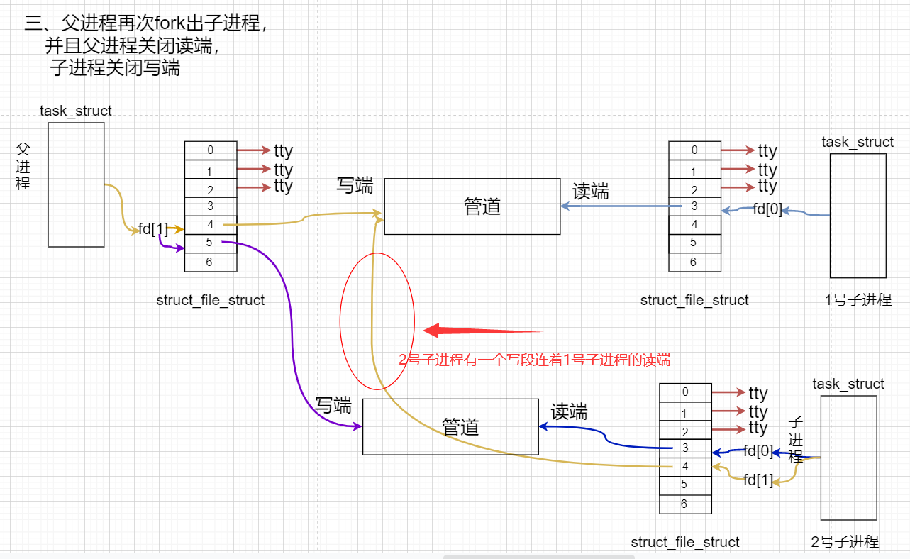

下面通过画图来模拟父进程fork出多个子进程的流程
image-20230522164129612
image-20230522164147020
image-20230522164456853
  • 通过上面的图例可以看到,2号子进程有一个写端与1号子进程的读端通信着。
说明:假设父进程创建管道时文件描述符fd[3]是读端,fd[4]是写端。那么在创建1号子进程时子进程拷贝父进程的文件描述符表,然后再关闭父进程的读端fd[3],关闭子进程的写端fd[4],这样父进程(写端fd[4])和1号子进程(读端fd[3])就构成了进程间通信的管道。
  1. 当父进程在创建2号子进程时,2号子进程也拷贝了一份父进程的文件描述表,此时表上fd[4]写端连着1号子进程fd[3]的匿名管道,那么2号子进程也会继承下来。因为具有写实拷贝,子进程2在fd[3]打开读端并不会影响父进程。此时再次关闭父进程读端fd[3],子进程关闭写端fd[5],因为2号子进程的写端fd[4]存在不会影响与父进程进行通信,所以不会关闭fd[4]。
  2. 那么在后续关闭父进程的写端时,想要的效果是两个子进程的读端都读到0,然后子进程自动关闭读端。然而现实是父进程关闭写端,2号子进程的读端只对应父进程1个写端,那么2号子进程的读端会关闭。而1号子进程的读端对应父进程的写端和2号子进程的写端,当父进程的写端关闭时,匿名管道还与2号子进程写端相连,导致1号子进程的读端不会读到0所以1号子进程的读端不能正常关闭!,也就导致子进程无法正常退出,父进程无法正常回收子进程
得出结论:当父进程创建多个子进程,并且父进程作为写端而多个子进程作为读端从而进行进程间通信时,需要单独把子进程的所有写端都关闭。

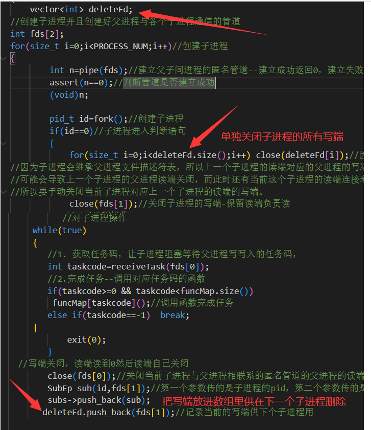

这里提供两种方法关闭子进程的所有写端
  1. 方案一:在父进程创建子进程前构建一个vector对象,父进程创建子进程后,把父进程的写端放进vector里。等到父进程创建完下一个子进程时,vector里的写端即是当前子进程读端对应的上一个子进程的写端(有可能不只是一个写端),再把vector里的所有写端关闭即可。

  • 这次实现就是用的这个方案,其实不用也可以,因为当父进程往匿名管道里写完数据时,先把父进程对应各个子进程的写端全部关闭,然后再将全部子进程进行回收,这种顺序不会出现bug;但如果是按照创建子进程时间从旧往新关掉一个父进程的写端,然后立刻等待回收一个相应的子进程的话,会导致出现该子进程读端还有其他子进程的写端通信着,该子进程读端没有读到0导致子进程没有正常退出,那么父进程也就回收不到子进程。
