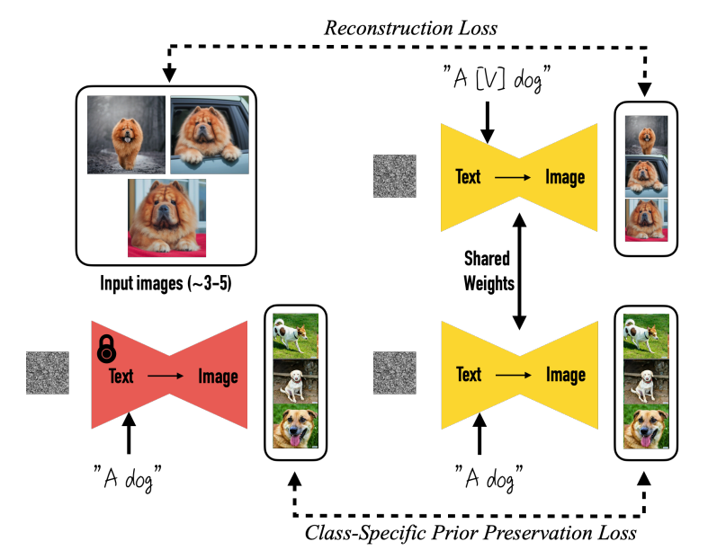

DreamBooth想要将定义的主体名称与特定主体绑定,同时保留主体对应类别的细节特征。因此,在构建主体名称时可以加入大类别名,如主体是一只可爱的小猫,则主体名称可以定义为"a [V] cat",其中大类名"cat"可以保留大类特征,[V]作为稀有标识符,可以避免主体受通用词组先验知识的影响。
为了减少微调导致的语义漂移,以及保持扩散模型生成内容的多样性,DreamBooth引入了prior preservation loss,利用大类的先验知识生成与训练主体相同大类的不同实例对模型进行监督:
图源:DreamBooth: Fine Tuning Text-to-Image Diffusion Models for Subject-Driven Generation

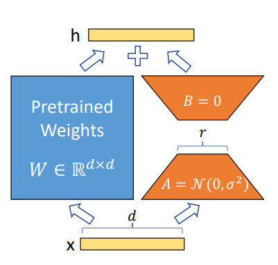

Low-Rank Adaptation of Large Language Models (LoRA) 是一种训练方法,可以在消耗较少内存的同时加速大模型的训练。大模型通常具有很多参数,直接微调大模型将是一个缓慢而昂贵的过程。在Intrinsic Dimensionality Explains the Effectiveness of Language Model Fine-Tuning中提出一个洞见:预训练语言模型微调后,权重矩阵中表征特征的部分其实是很低秩的。作者受此启发,认为模型微调时,更新的权重表征特征的部分应该也是低秩的,即在模型微调时,权重可以表示为: W = W 0 + Δ W W = W_0 + \Delta W ,其中, W 0 W_0 为不更新的预训练权重矩阵, Δ W \Delta W 为实际更新的、可以进行低秩分解的权重矩阵,如图,蓝色部分为不更新的预训练权重,橙色部分为分解为两个低秩矩阵的微调权重:
图源:LoRA: Low-Rank Adaptation of Large Language Models
LoRA有几个显而易见的优势:
  • 预训练权重保持不变,因此模型不容易发生灾难性的遗忘;
  • 秩分解矩阵的参数明显少于原始模型,微调部分的权重更小,易于移植;
  • 预训练模型可以共享,不同的任务只需要提供很小的LoRA模块,可以高效的切换任务,显著降低存储需求;
  • 微调成本大幅降;
  • 在推理时可以将橙色部分与蓝色部分合并,不会引入额外的推理时延。
