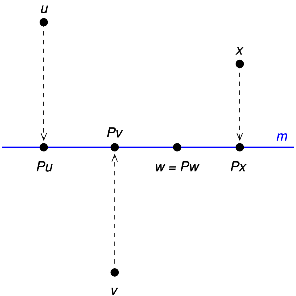

正交投影
小知识课堂之正交投影。(都是陌生词汇,只能百度一番,以下内容和图均来自百度
正交投影,是指像空间U和零空间W相互正交子空间的投影。
线性代数泛函分析中,投影是从向量空间映射到自身的一种线性变换,是日常生活中“平行投影”概念的形式化和一般化。同现实中阳光将事物投影到地面上一样,投影变换将整个向量空间映射到它的其中一个子空间,并且在这个子空间中是恒等变换。
