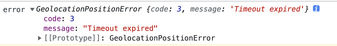

我一般研究了一个知识点之后,都会想想实际的开发场景如果运用它。但是我在使用navigator.geolocation.getCurrentPosition获取地理位置的时候,尽管做了允许操作,但是还是只得到了错误提示:
我查了一下错误原因 ,果然从《navigator.geolocation.getCurrentPosition timeout expired》这篇博文里找到了看上去靠谱的答案。

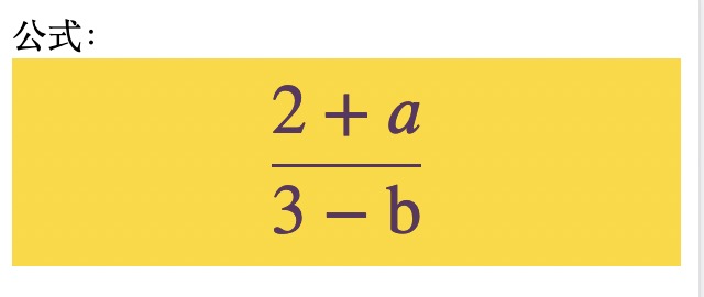

完整代码
<math class='text' mathbackground='#ffd800' overflow='scroll' display='block'>
  <mfrac>
    <mrow>
      <mi>a</mi>
      <mo>+</mo>
      <mn>2</mn>
    </mrow>
    <mrow>
      <mn>b</mn>
      <mo>−</mo>
      <mi>3</mi>
    </mrow>
  </mfrac>
</math>
