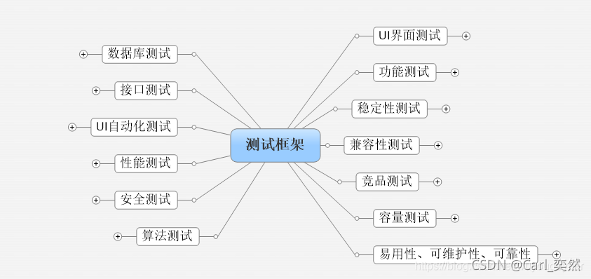

小鱼记得写过一篇测试框架的组成,
这里面包含了功能、性能、自动化等各个阶段的测试框架组成已经必须会的知识,
不了解的话,可以看一下小鱼的这篇博文《测试开发必会知识之测试框架组成》。
先截个图,看下:
在这里,咱俩就单纯的聊聊Pytest这个单元测试框架,别的咱们不聊!!

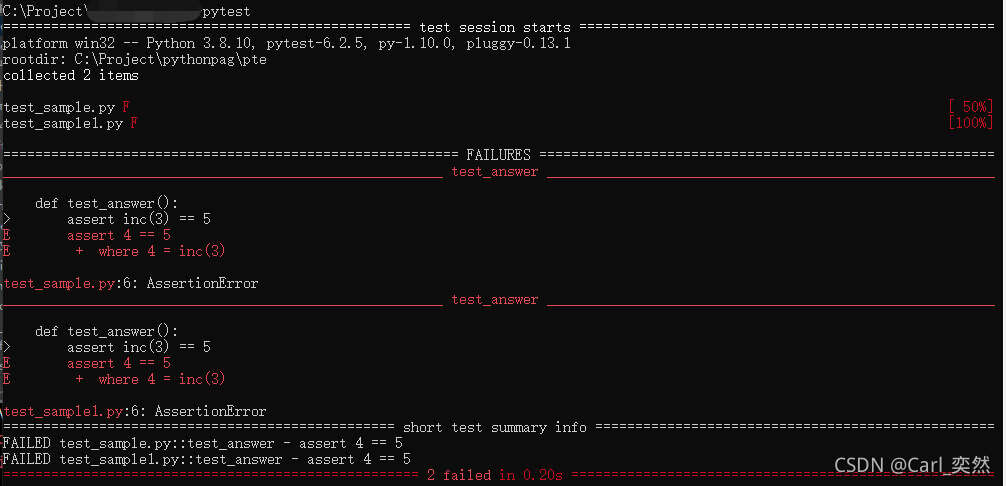

  • pytest test_sample.py 运行测试用例
我们看向运行结果
测试结果显示,运行了一个测试用例,结果是红色,表示失败。错误信息显示,在代码的第7行抛出AssertionError。可以更改一下代码,让测试用例绿色通过。
这个测试用例涉及pytest的3个简单的规则:
  • 测试模块以 test_ 前缀命名
  • 测试用例(函数)同样以 test_ 前缀命名
  • 结果判断使用 assert 断言即可
