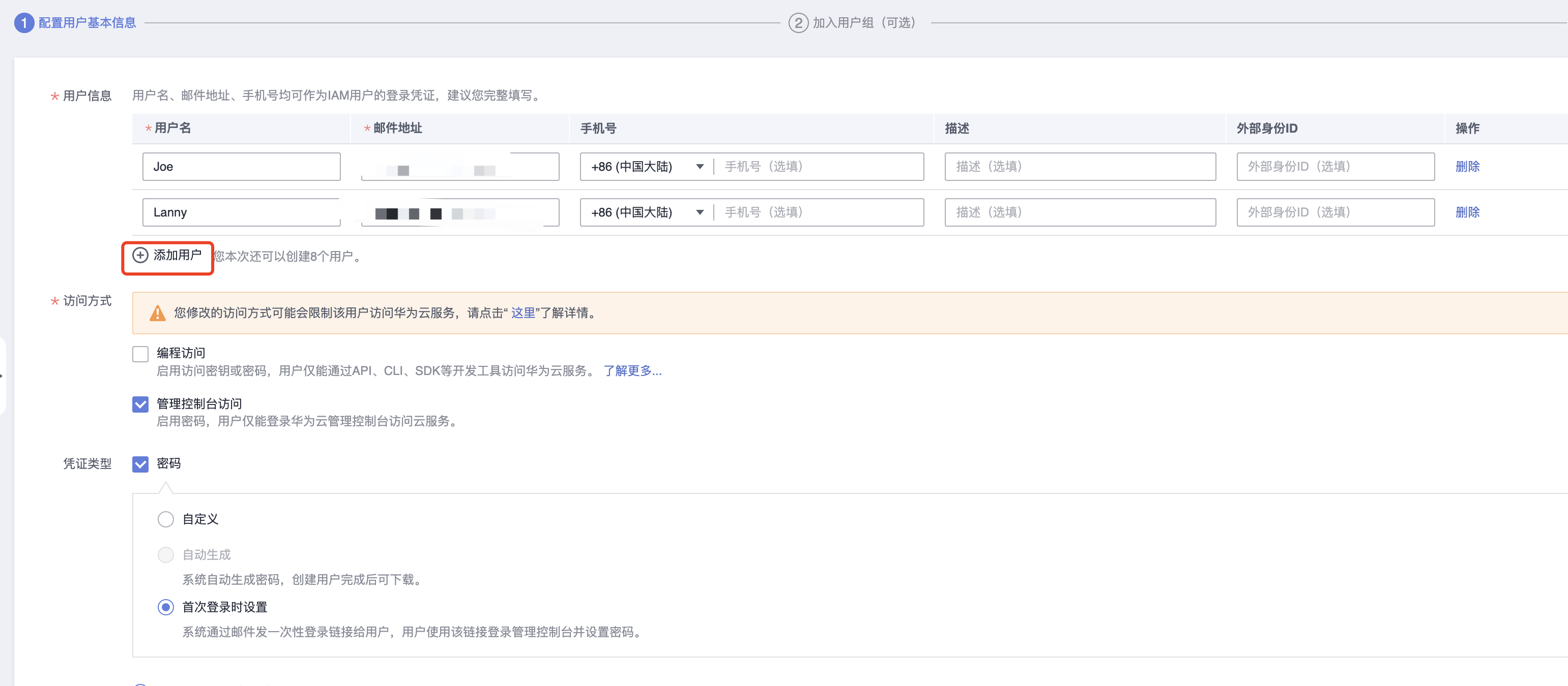

创建IAM用户
华为云官网提供了创建IAM用户完整的流程文档可以参考。
以下罗列几个我总结的功能点:

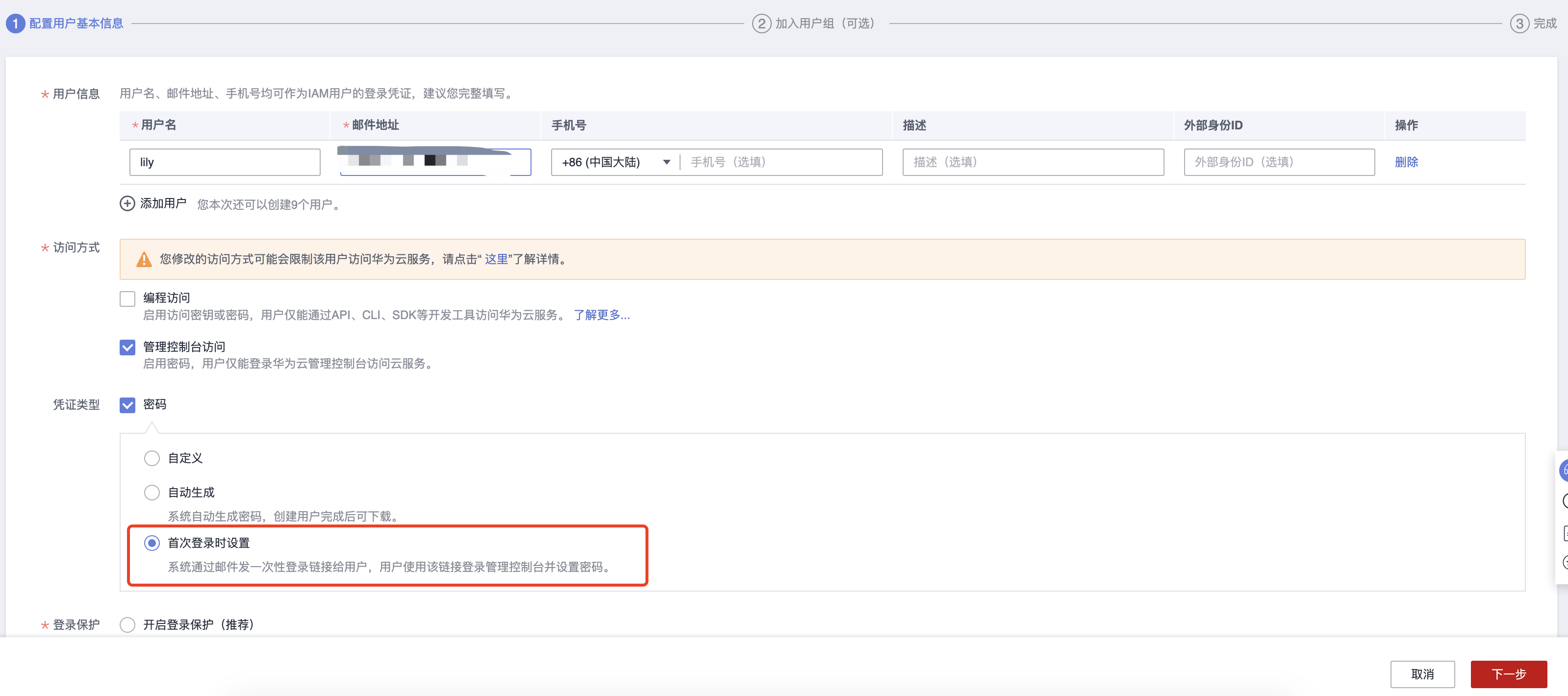

1、这里的凭证类型我选择的是首次登陆时设置,因为是不同部门的员工所以让各自去设置。
2、华为云是支持一次性创建多个用户,点击添加用户按钮即可。

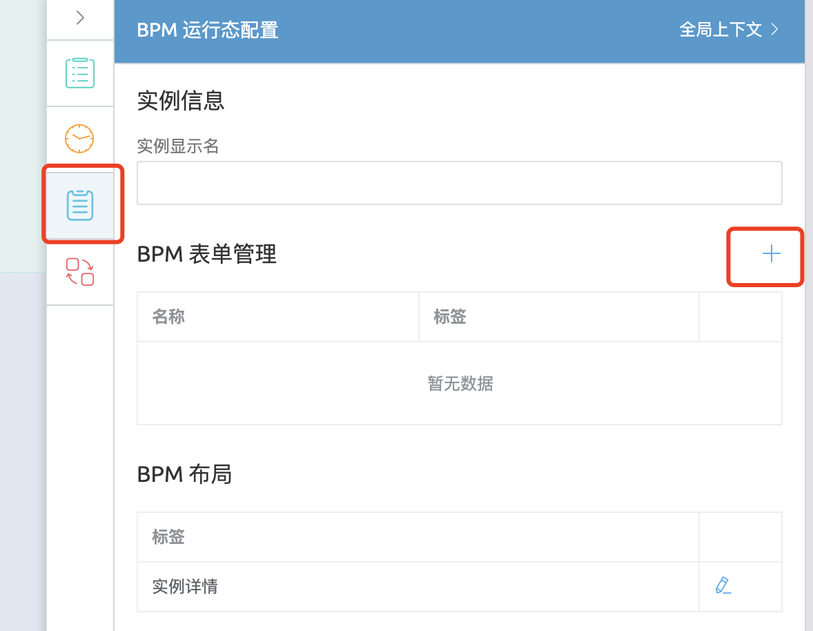

1、在工作流设计页面,单击空白区域。
在右侧配置页面,选择。
单击「BPM表单管理」后的,进入创建表单页面。

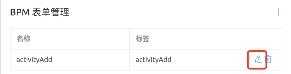

2、设置表单标签和名称,单击「保存」。

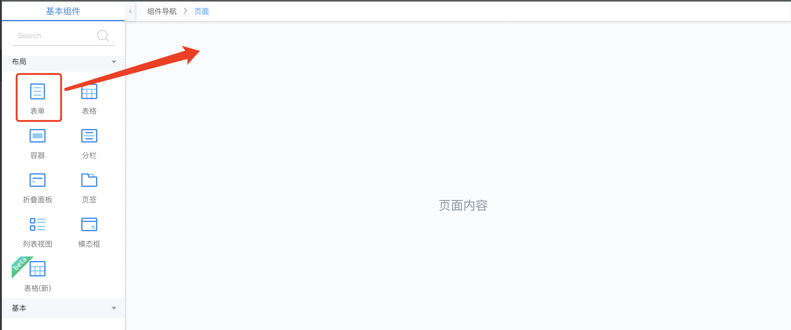

3、在BPM表单管理中,单击已创建表单后的,进入表单编辑页面。

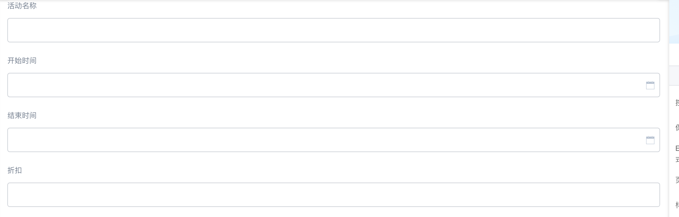

4、从“基本组件 > 布局”中,拖一个表单到页面中。

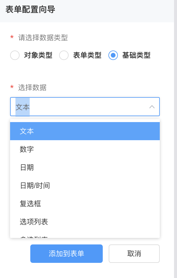

5、「表单配置向导」选择「基础类型」,数据类型包括了基本上所有的主流类型。
「选择数据」配置为「文本」,名称配置为「name」,标签配置为「活动名称」,单击「添加到表单」。
6、最终完成的表单
注:因为有驳回操作,所以新增了两个表单:新增表单和编辑表单。

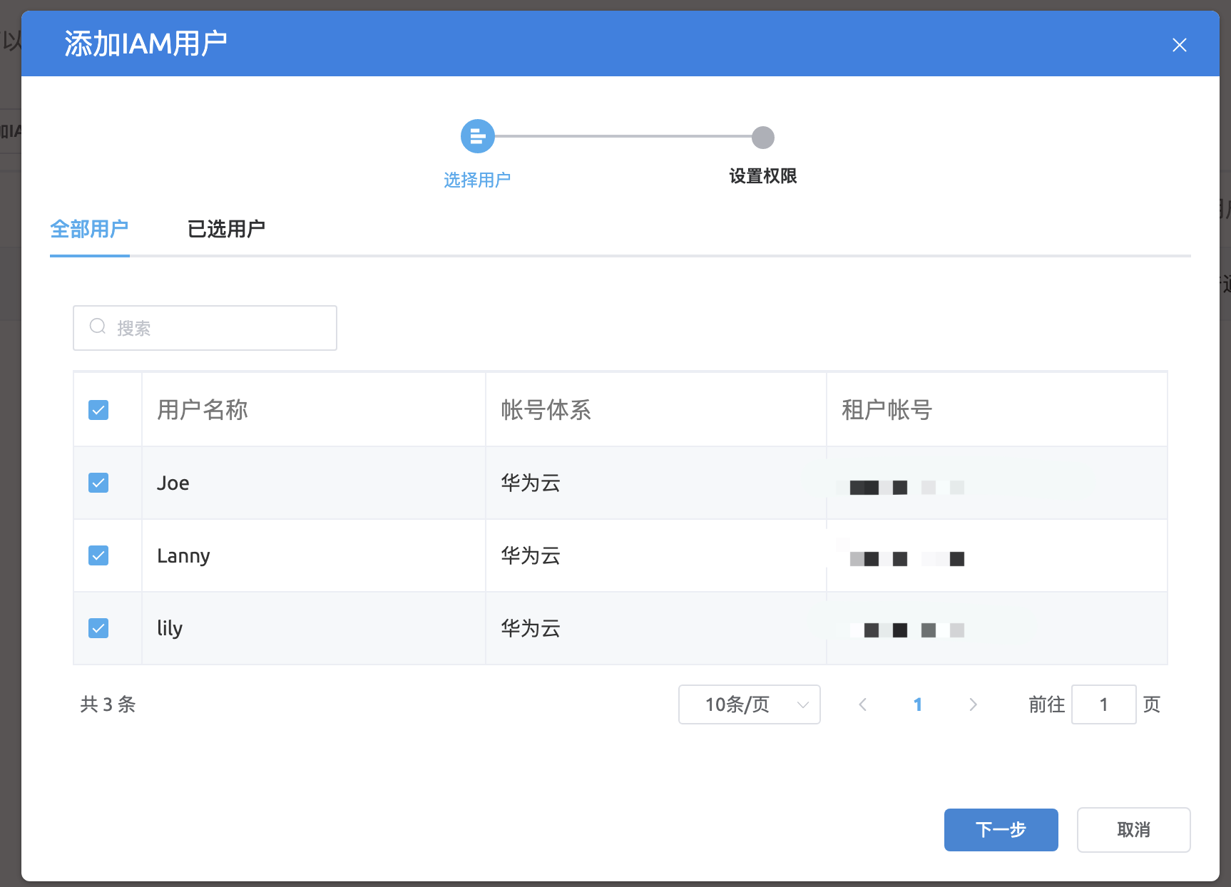

步骤1:添加子帐号并进行授权

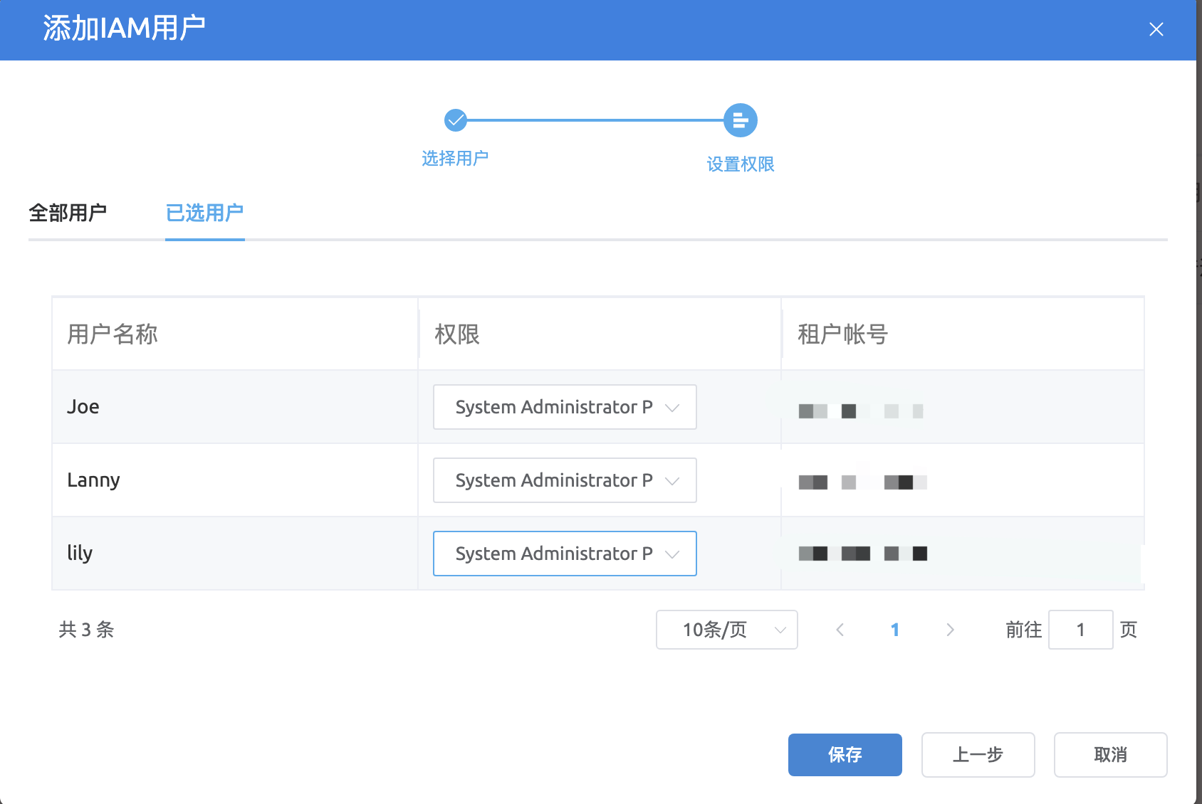

在AstroZero中添加子帐号并授权。子账户即上面创建的IAM用户。

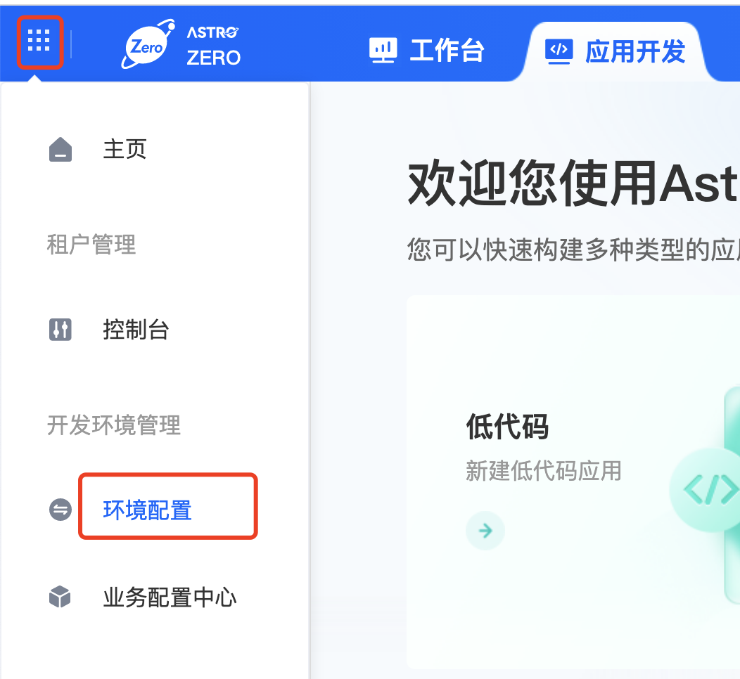

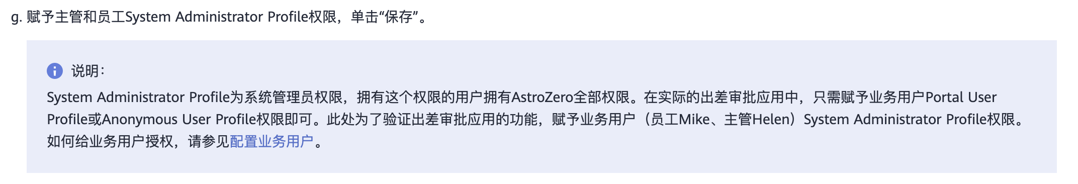

1、在页面左上角,单击,选择“开发环境管理 > 环境配置”,进入AstroZero开发环境的环境配置。
2、在全部用户列表中,选择需要创建的子帐号,单击「下一步」。
3、赋予所有员工「System Administrator Profile」权限,单击「保存」。
注:业务用户的权限有多种且可以修改,想要了解更多可以查看文档:了解业务用户。

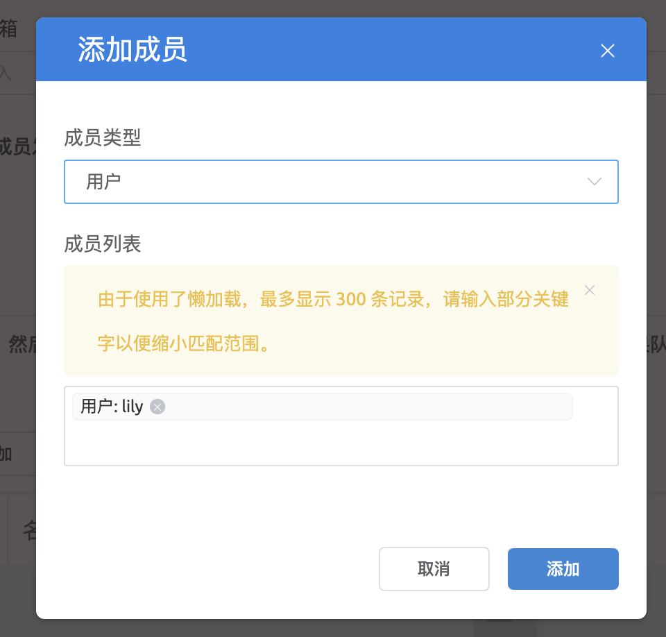

步骤2:创建队列
1、依旧在环境配置菜单下,选择「维护」菜单。
2、队列表1
名称
说明
theater_salesman
战区业务员队列,添加的队列成员为战区业务员,如lily。
theater_manage
战区经理队列(负责活动初审),添加的队列成员为战区经理,如Joe。
group_finance
集团财务队列(负责活动复审),添加的队列成员为集团财务,如Lanny。

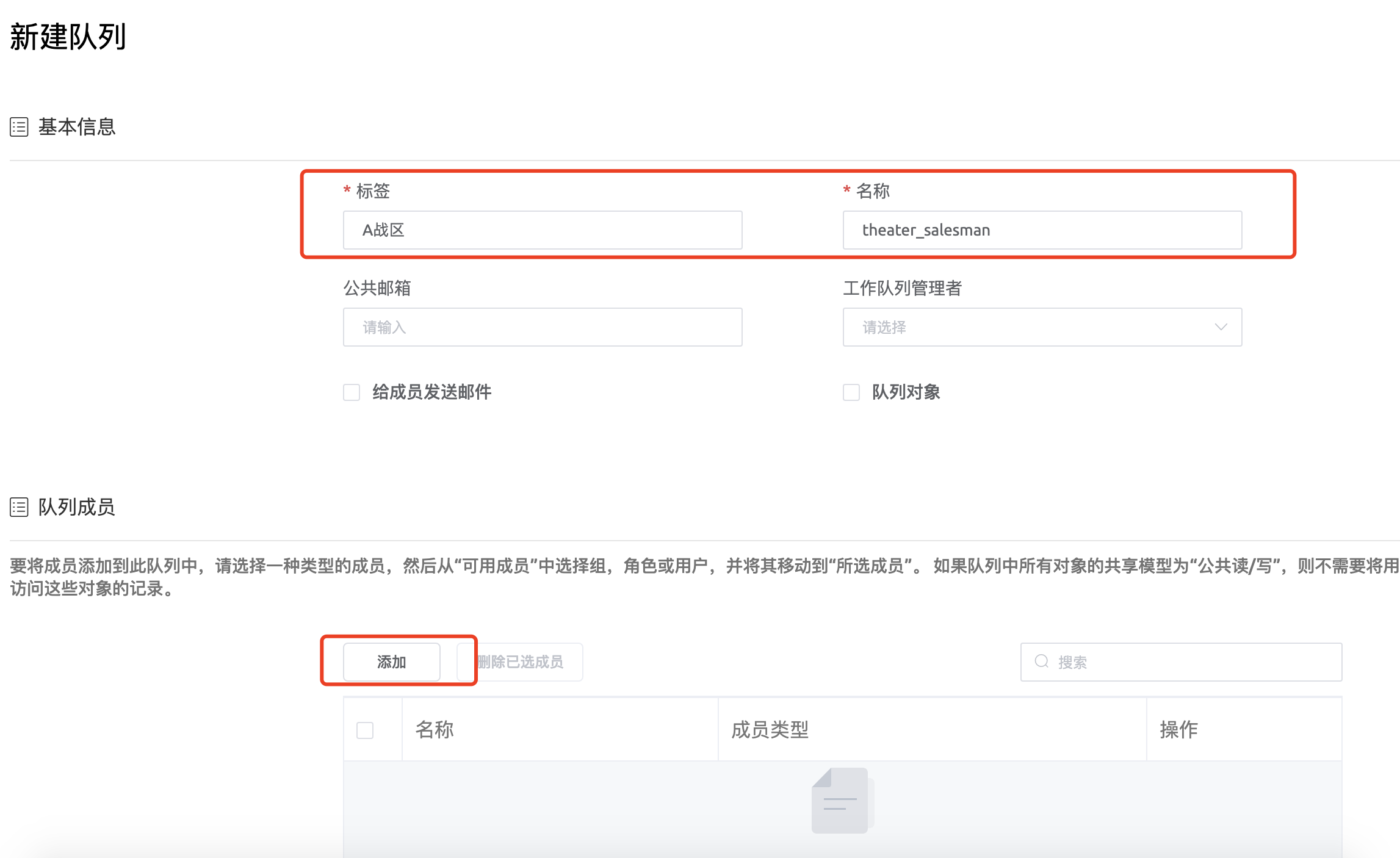

3、在队列页面,单击“新建”,创建上面的队列表1中的不同的队列。
输入标签和名称,然后点击「队列成员」模块中的添加,进行成员添加。
选择对应队列的成员,点击「添加」按钮。

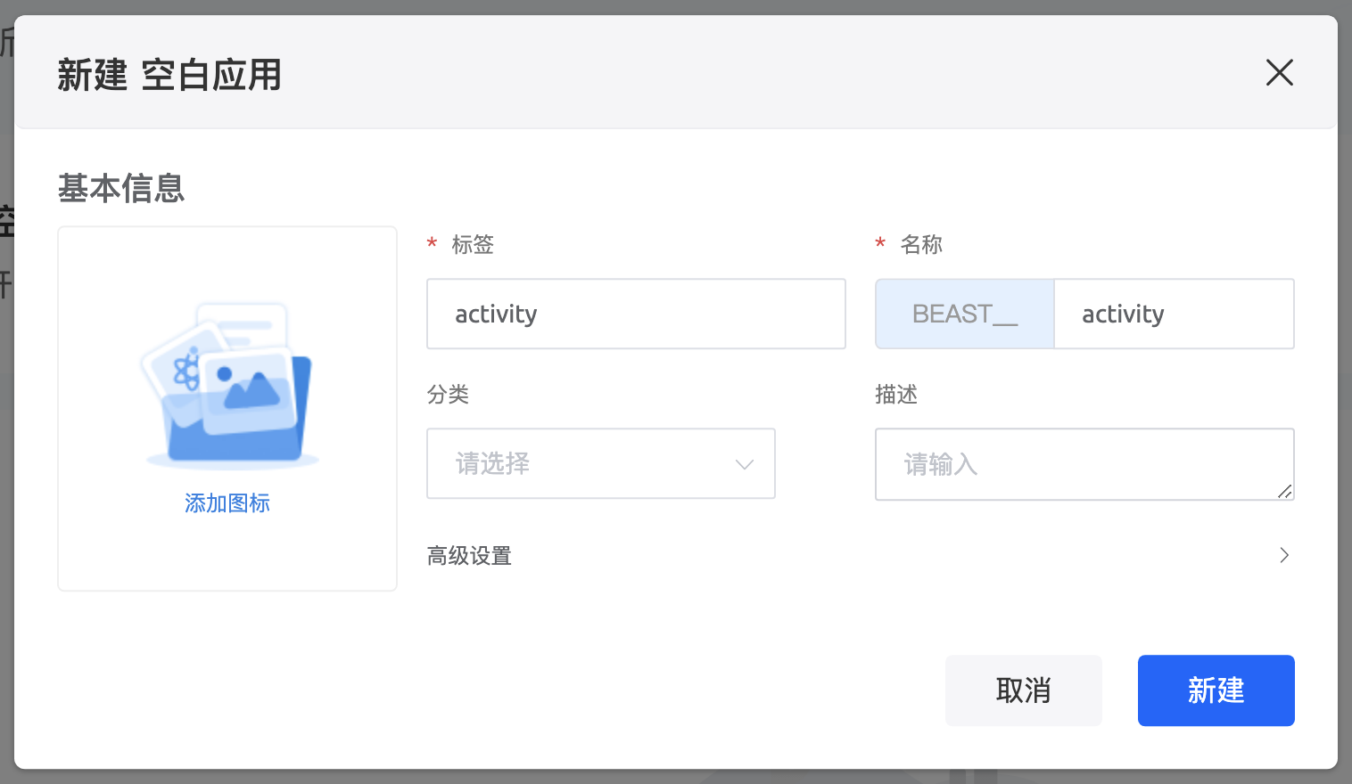

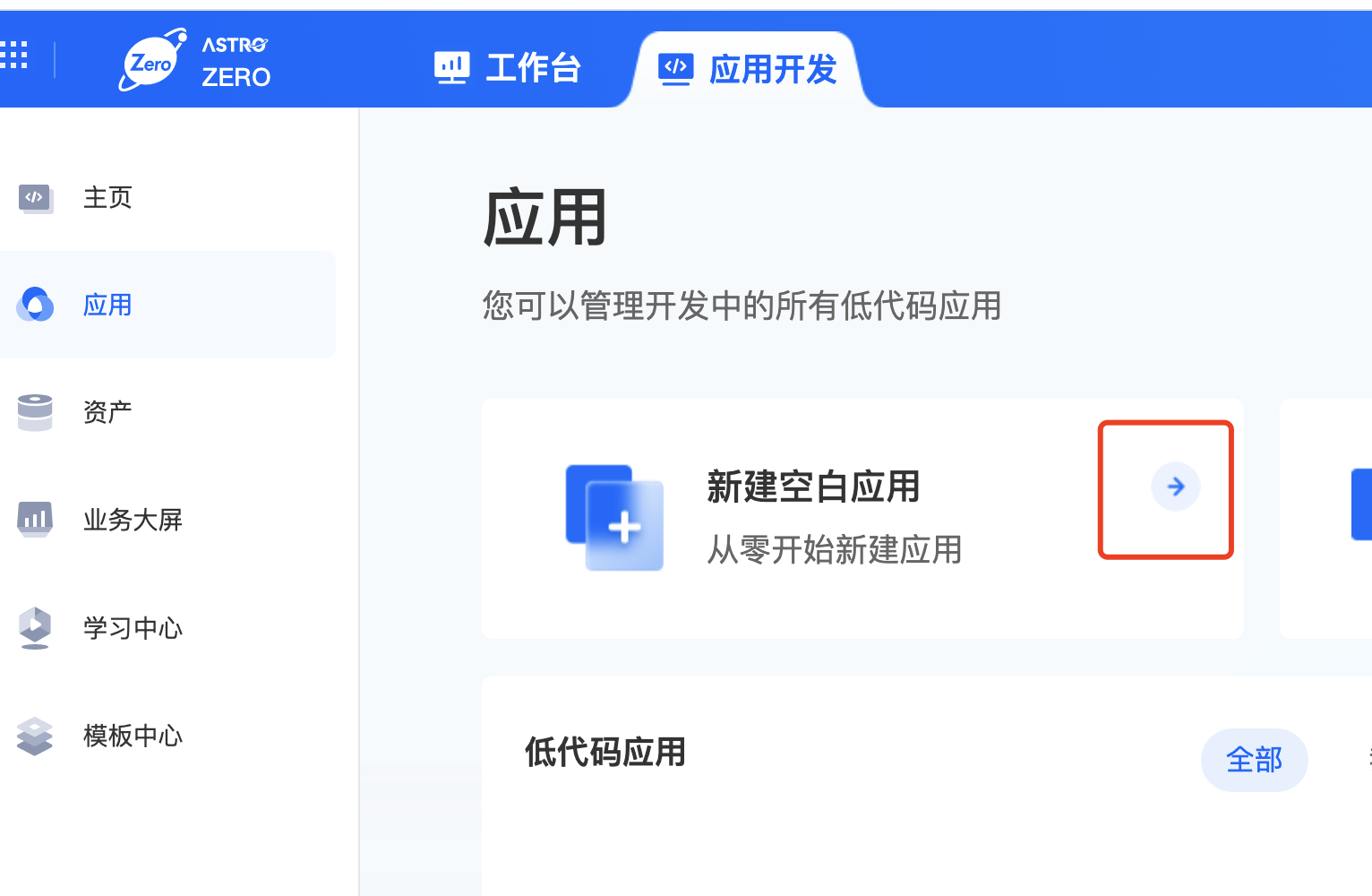

步骤3:创建空白轻应用
1、单击新建空白应用后的「箭头」,新建空白应用。
2、设置应用标签和名称,此处均设置为 activity。
注:在新建空白应用之前,需要设置命名空间,命名空间是不可修改的,所以设置的时候需要谨慎。详见:了解命名空间。

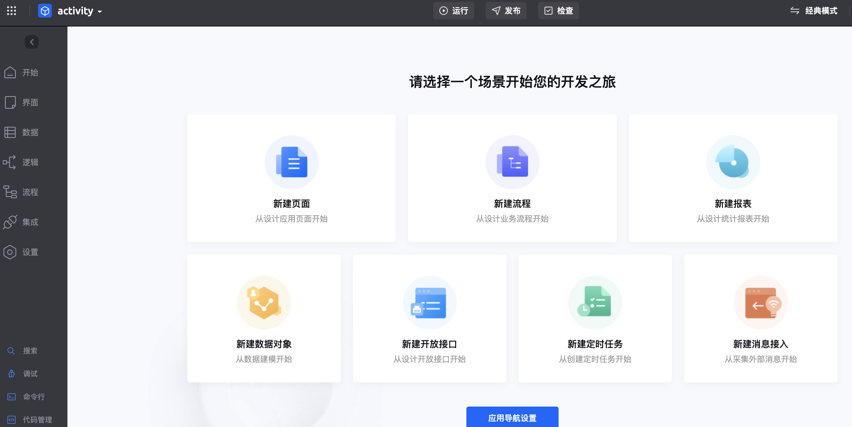

3、单击「新建」,进入 activity 新版应用设计器。
步骤4:创建工作流
1、选择「流程」。

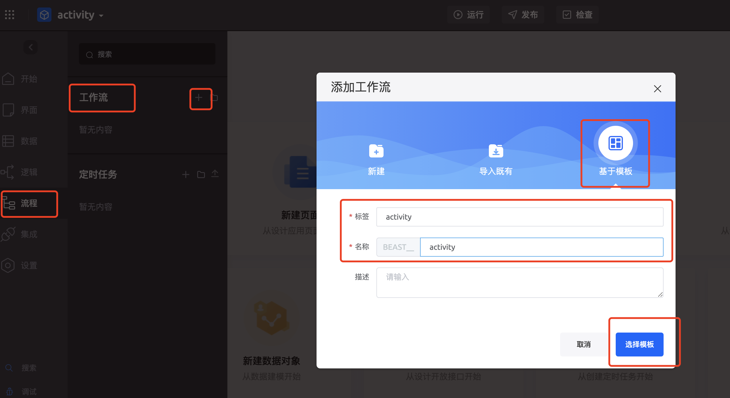

展开之后,单击工作流后的「➕」,展示新建工作流弹层。
在弹层中,单击「基于模板」,设置标签、名称和描述等信息。

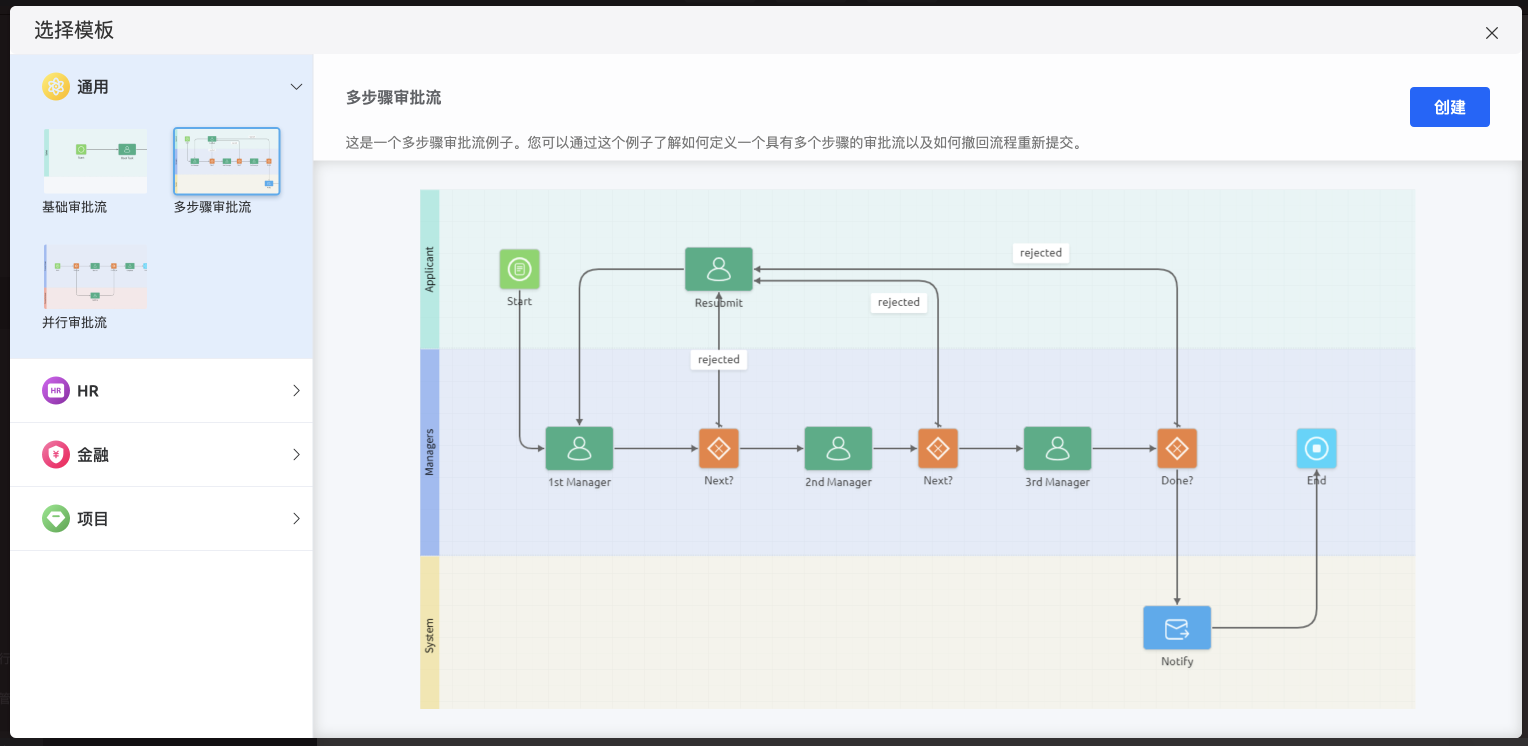

2、单击「选择模板」。
在展示的模板类型中,选择「通用」中的「多步骤审批流」模板后,单击「创建」。

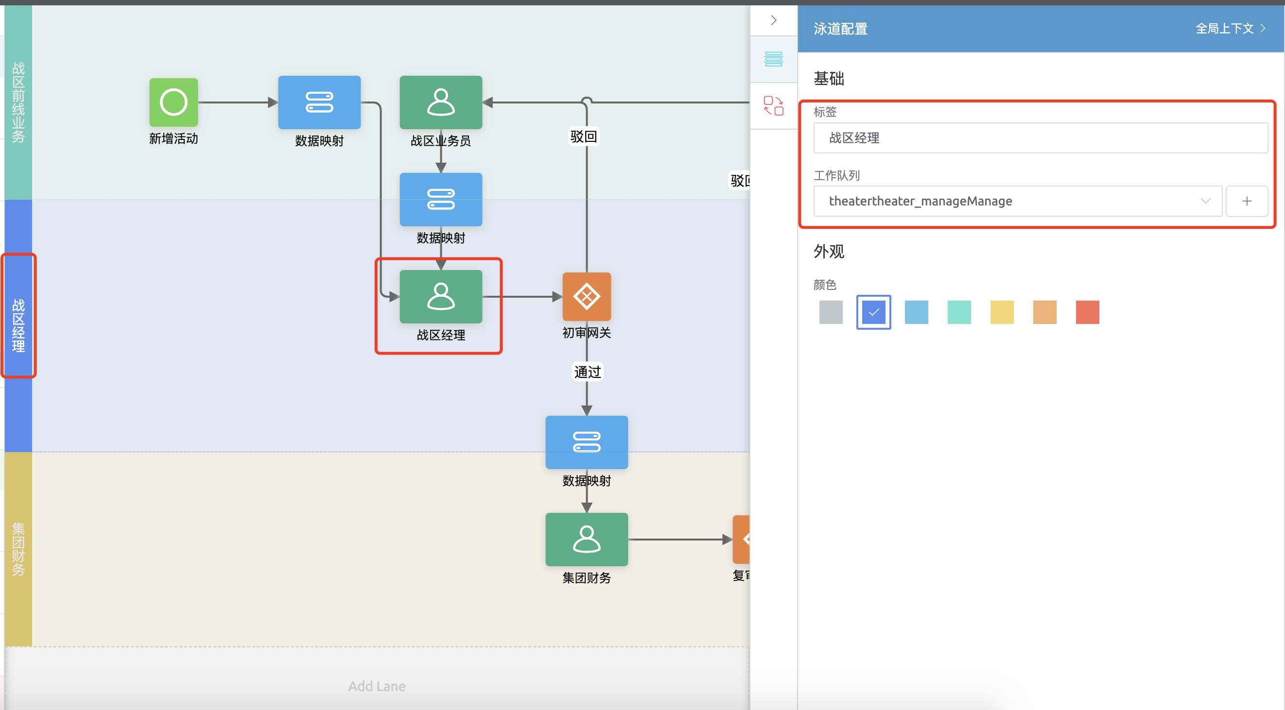

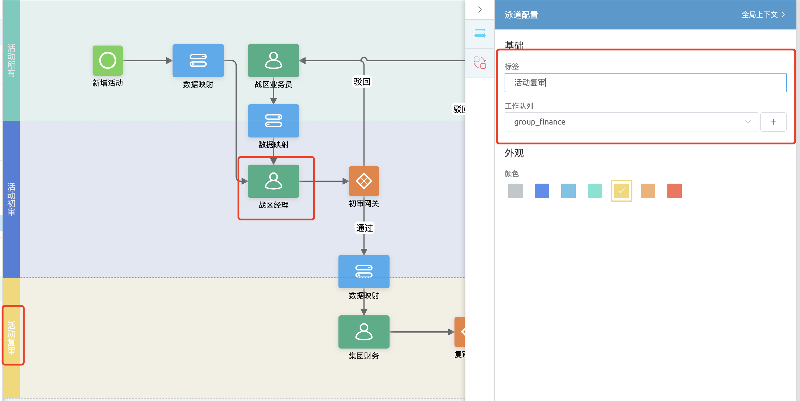

3、设置工作流,配置各泳道处理人。
在工作流开发页面,单击「活动所有」泳道,配置工作队列为“theater_salesman”。
配置「战区业务员」为「活动所有人」
单击「活动初审」泳道,配置工作队列为“theater_manage”。
配置「战区经理」为「活动初审人」
单击「活动复审」泳道,配置工作队列为“group_finance”。
配置「集团财务」为「活动复审人」
4、单击,保存工作流。
5、单击,启用工作流。

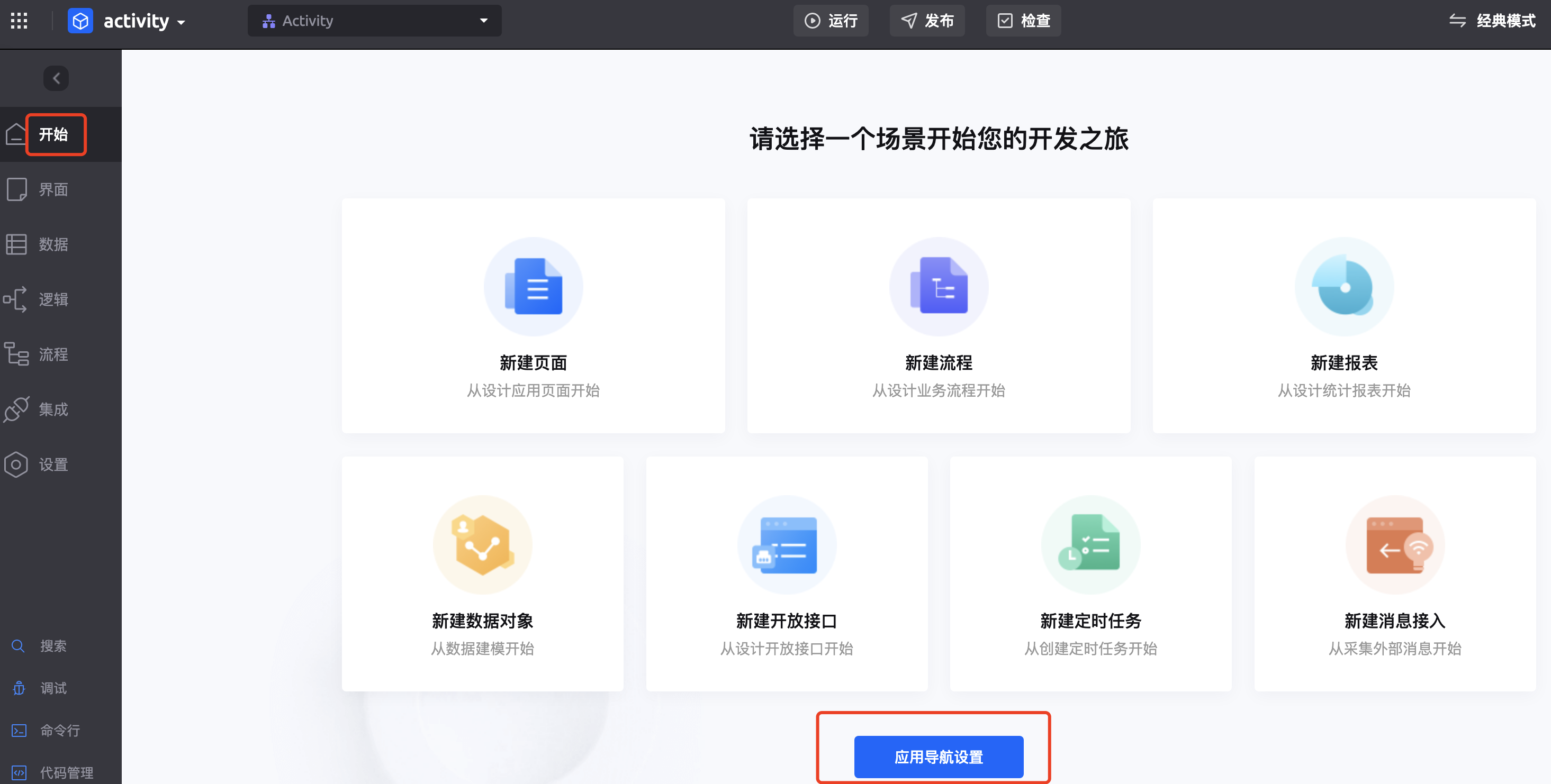

1、点击导航「开始」,再单击底部的「应用导航设置」。

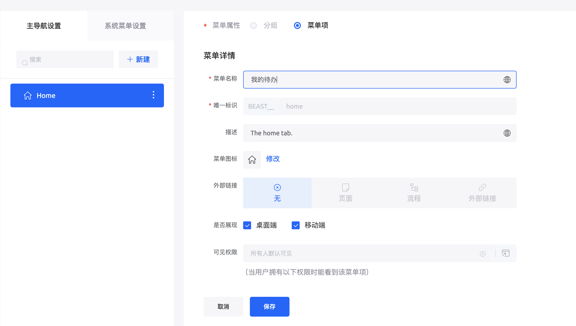

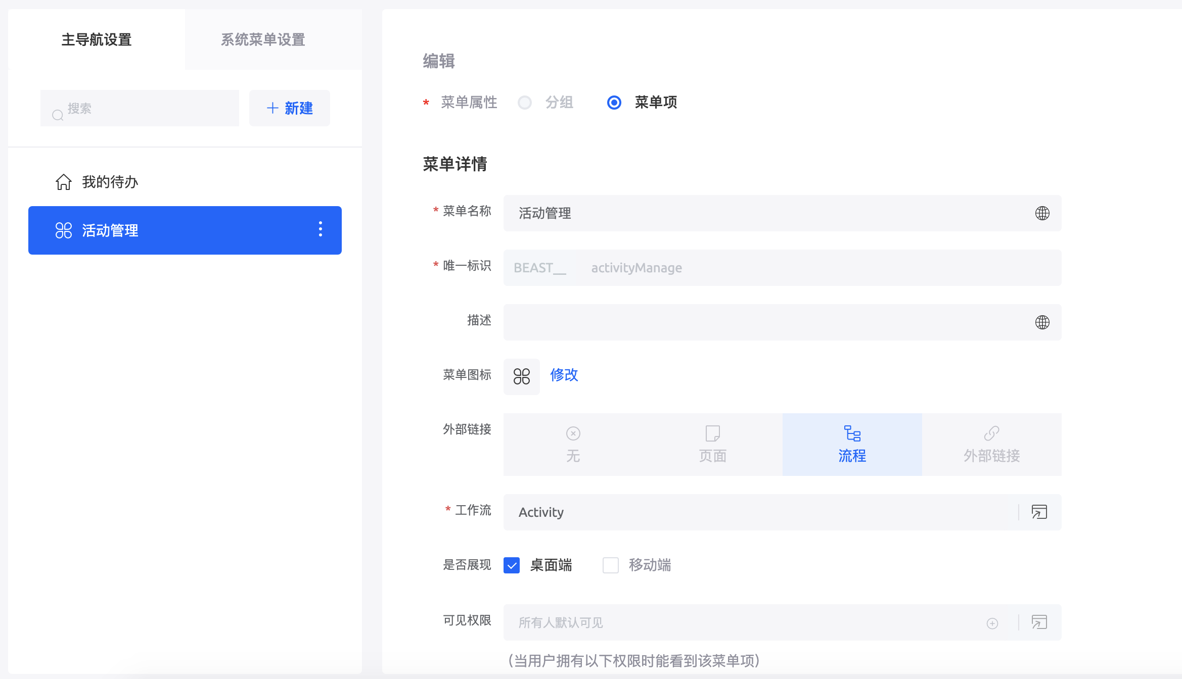

2、在「主导航设置」页签中,单击「Home」,将「菜单名称」设置为「我的待办」,并保存。
3、在主导航设置中,单击「新建」,新建「活动管理」页签。
设置唯一标识,并将「外部链接」设置为流程,选择对应的工作流「Activity」。
设置成功之后点击保存。
4、单击“运行 > 立即运行”,可预览「活动管理」应用。

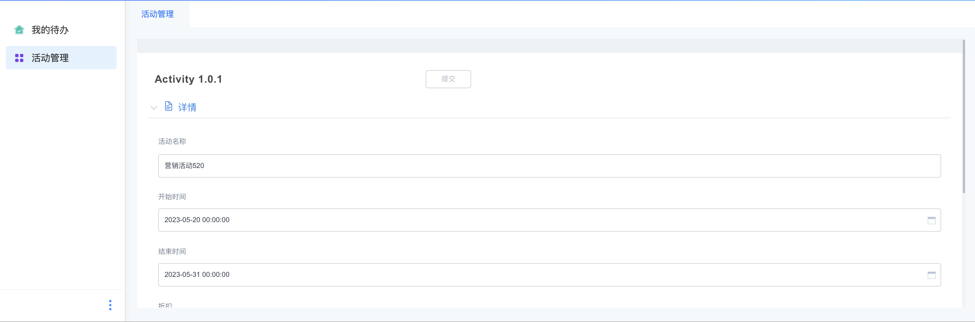

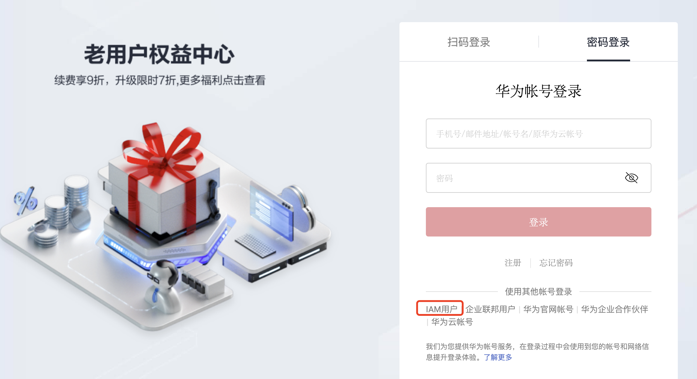

2、以战区业务员的身份登录华为云,发起流程
2.1 使用IAM用户登录

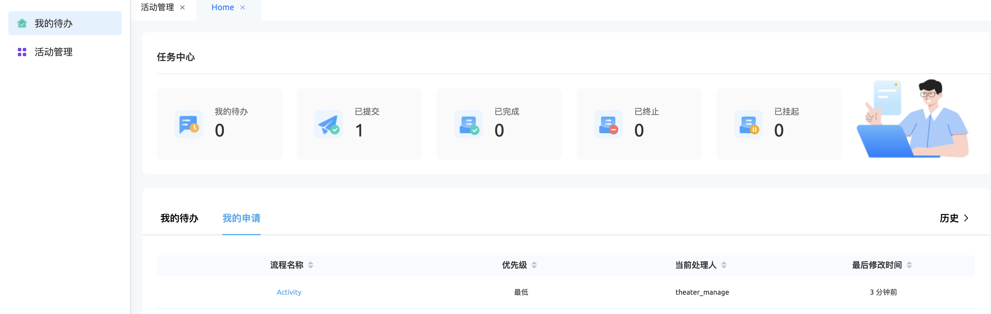

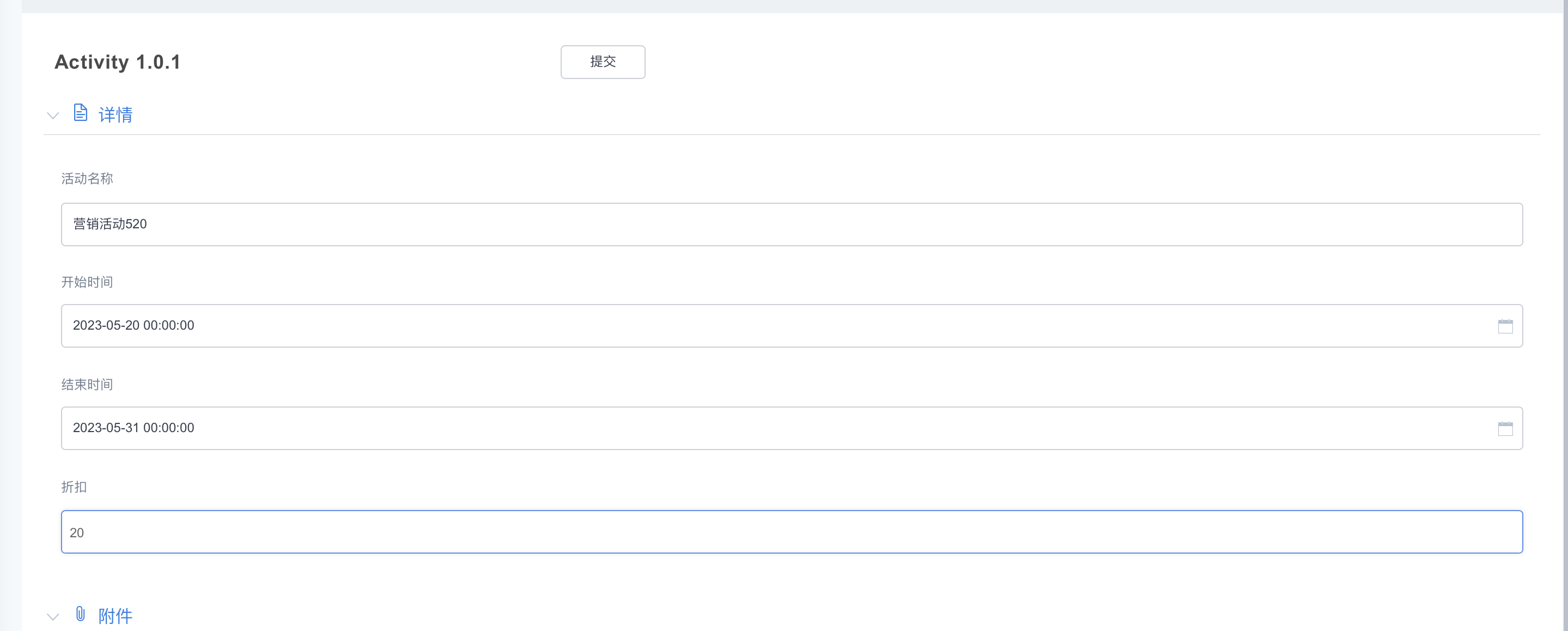

2.2 进入「activity」应用预览页面。单击「活动管理」,填写活动信息,单击「提交」。
2.3 提交成功之后,在「我的待办 > 我的申请」中,可查看到已提交的「活动」电子流。

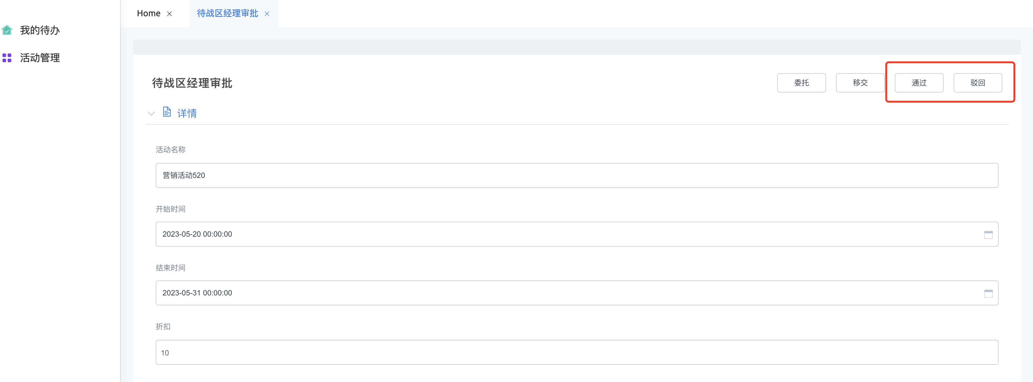

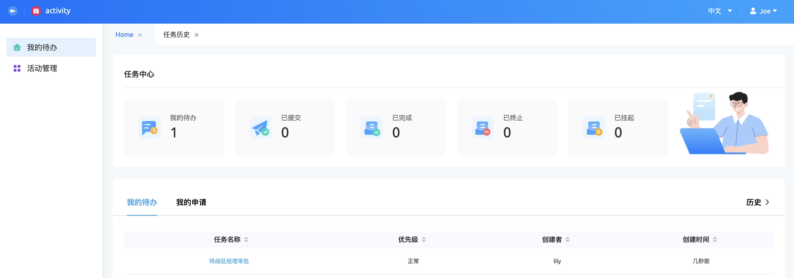

3、以战区经理的身份登录华为云,进行流程审批
3.1 进入「activity」应用预览页面。
单击「我的待办」,在我的待办列表中,单击「待战区经理审批」,进入审批页面。
3.2 审批页面,可以进行通过操作,也可以进行驳回操作。
这里进行了通过操作

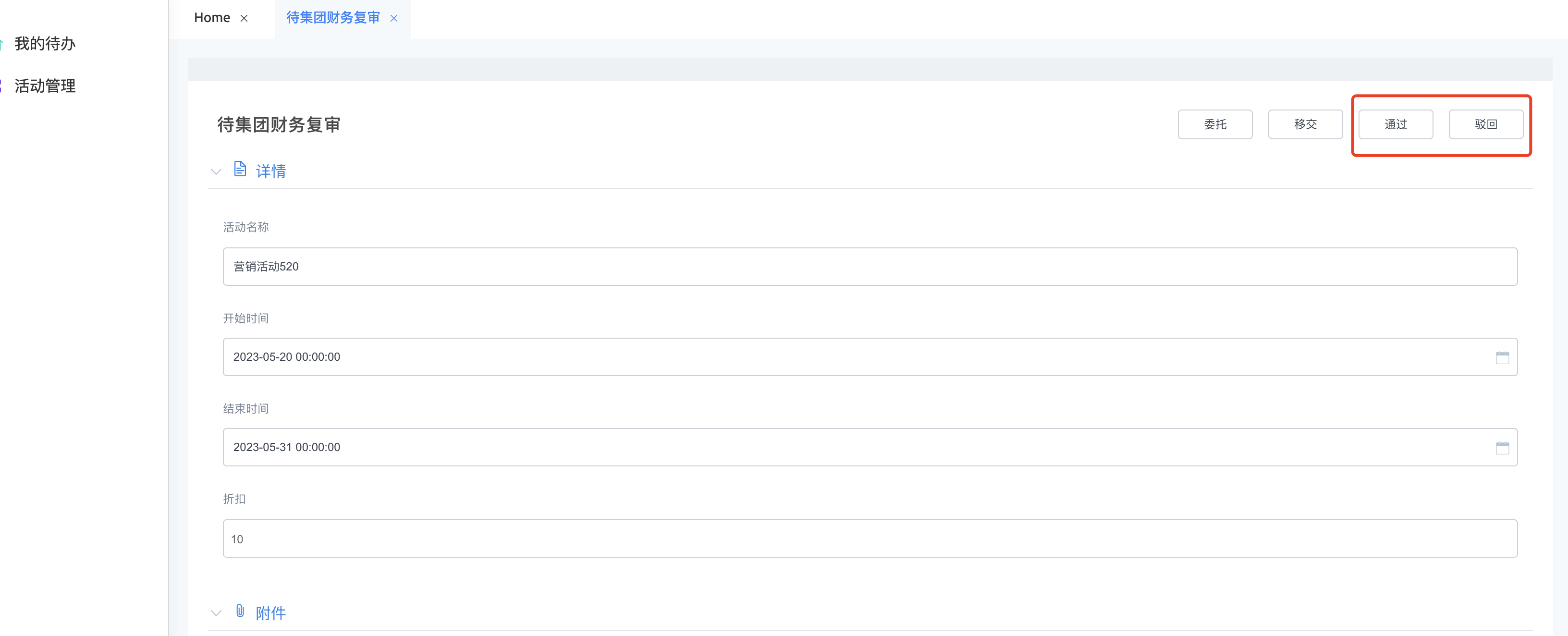

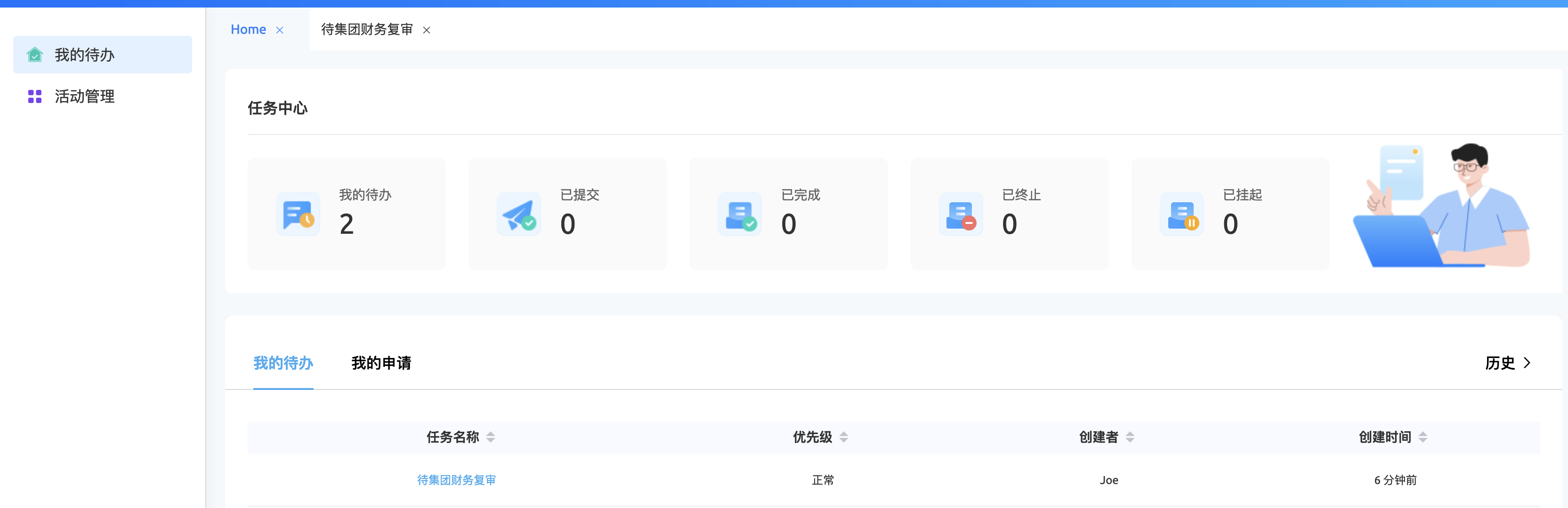

4、以集团财务的身份登录华为云,进行流程审批
4.1 进入「activity」应用预览页面。
单击「我的待办」,在我的待办列表中,单击「待集团财务审批」,进入审批页面。
4.2 审批页面,可以进行通过操作,也可以进行驳回操作。
这里进行了通过操作

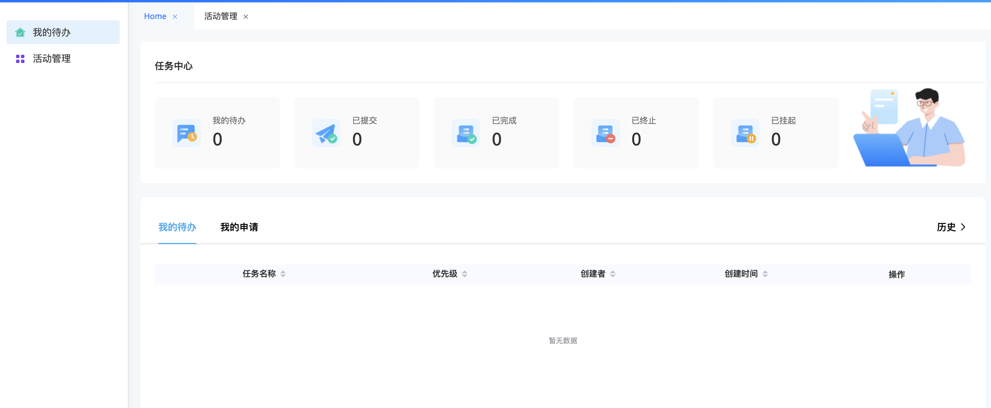

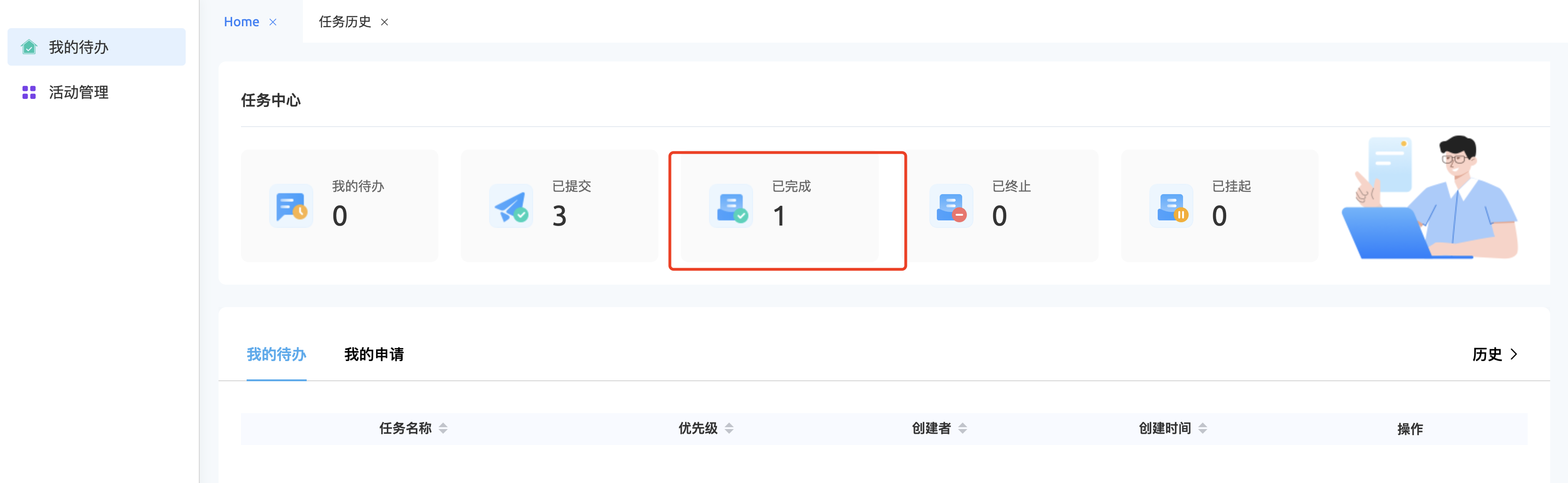

5、再次以战区业务员的身份登录华为云,可以看到任务中心中,已经有1个已完成的任务。

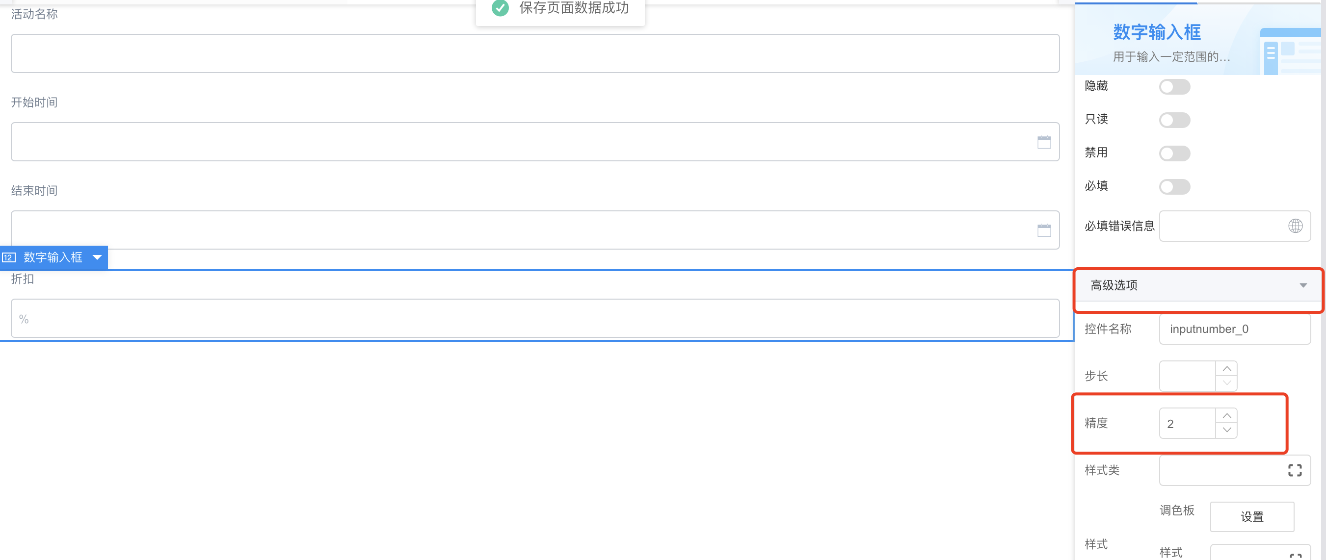

2、功能设计的十分强大且细致,尽可能的满足用户要求。

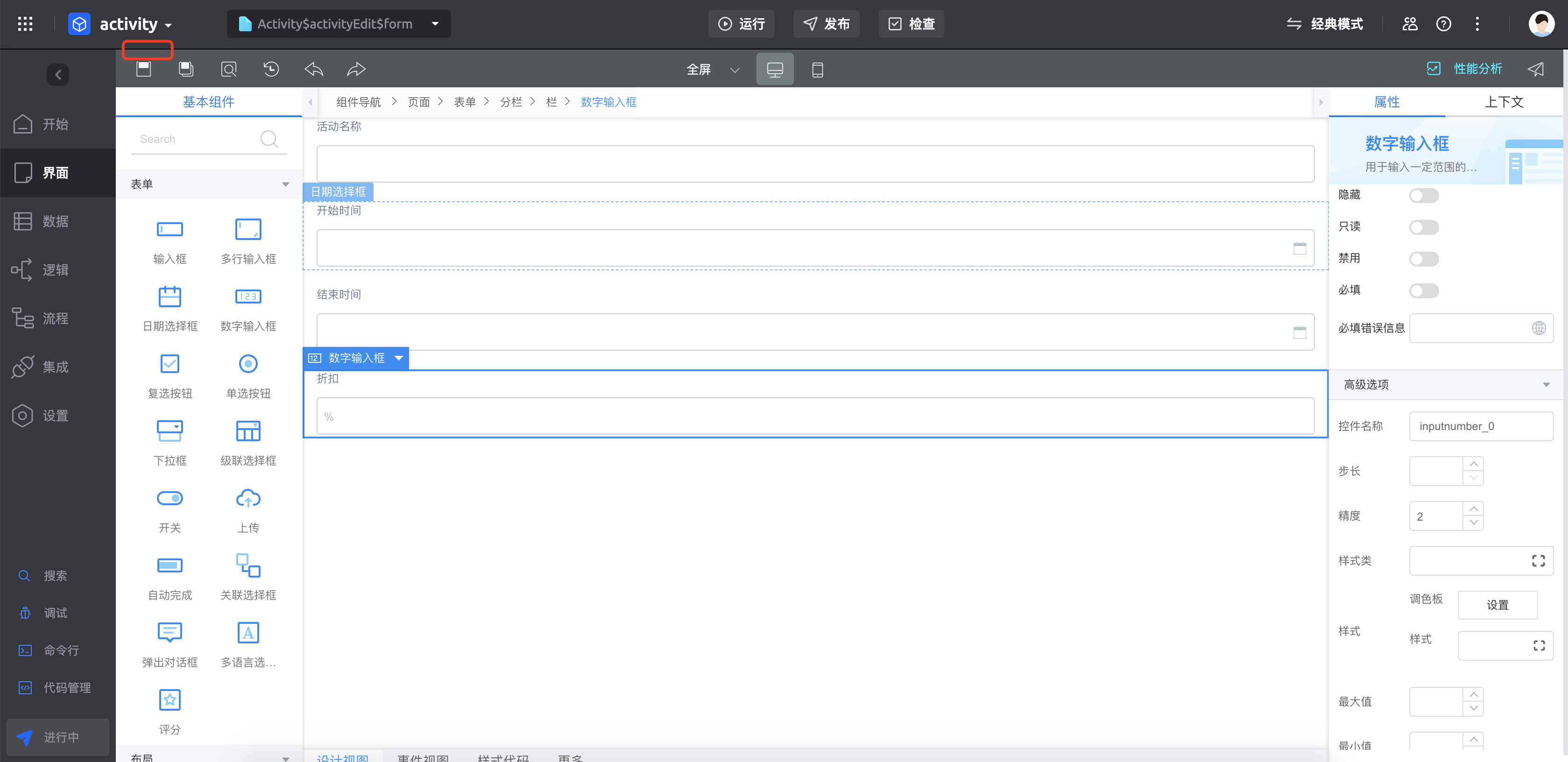

比如表单管理的表单项,可以自定义很多功能项,我希望保留两位小数,且展示占位符'%'
