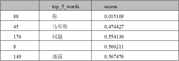

并且为“表示”而选出的最相近前5个单词也是有意义的,如表1所示。
get_top_similar_words('表示',list(G.nodes))
表1 单词相似性
