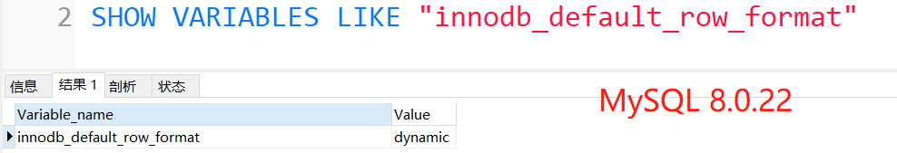

MySQL 5+默认行格式都是Dynamic, 在MySQL 5 和 MySQL 8经过验证确实是的。
SHOW VARIABLES LIKE "innodb_default_row_format"

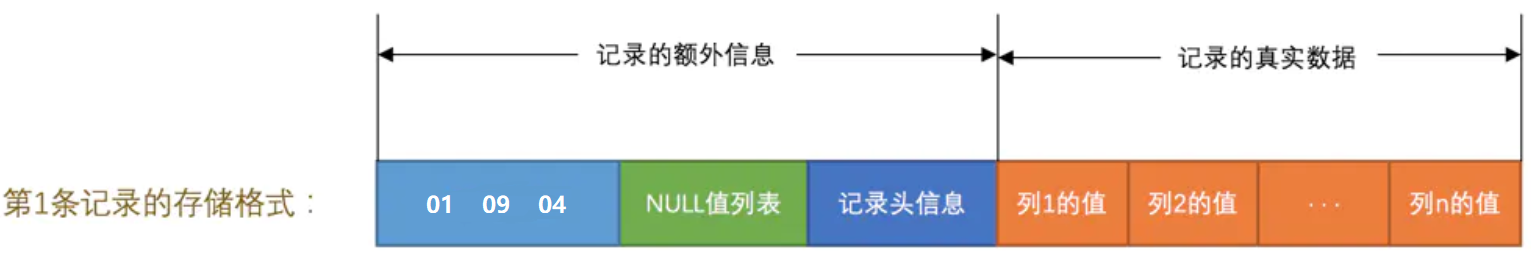

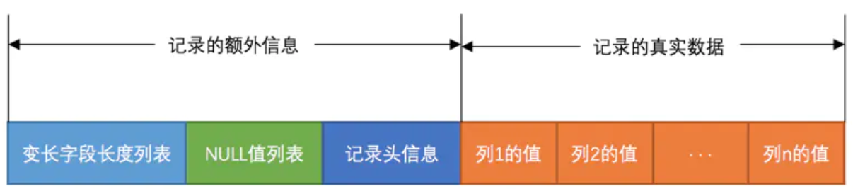

  关于记录的额外信息这部分,是服务器为了描述这条记录而不得不额外添加的一些信息,这些额外信息分为3类,分别是变长字段长度列表、NULL值列表和记录头信息。
  在这里我只讲变长字段长度列表、NULL值列表。因为记录头信息非常的绕和本篇没多大关系。
3.2 innodb怎么知道varchar真正有多长?——变长字段长度列表
  一些变长的数据类型,比如VARCHAR(M)、各种TEXT类型,各种BLOB类型,变长数据类型的字段中存储多少字节的数据是不固定的,在存储真实数据的时候需要把这些数据占用的字节数也存起来。
  就像设计String类型,不仅仅是存放真实数据的char数组,还有length变量去记录字符串长度。又比如input输入框最大限制500字,但是还得有一个变量去统计真实在输入框内有多少字符。同理,varchar也有记录真实数据长度的变量(假设为L,后文沿用方便描述),L表示varchar真实占用的字节数,innodb最多分配2个字节去表示这个L,就像unsigned short类型,2个字节,寄存器最多只有16位来存这个长度,所以L记录范围是2^16 - 1 = 65535。
这些变长字段(比如varchar)占用的存储空间分为两部分:
  1. 真正的数据内容部分,放在对应的列
  2. 真实占用的字节数,放在变长字段列表部分
  我们拿test表中的第一条记录来举个例子。因为test表的c1、c2、c4列都是VARCHAR(10)类型的,说明最大10个字符,所以这三个列的值的长度都需要保存在记录开头处,因为test表中的各个列都使用的是utf8mb4字符集,每个字符最大需要4个字节来进行编码(不使用utf8而是utf8mb4是因为可能存储emoji表情,如果只是文字,utf8就足够),来看一下第一条记录各变长字段内容的长度:
列名 存储内容 内容长度(十进制表示) 内容长度(十六进制表示)
c1 ‘aaaa’ 4 字节 0x04
c2 ‘你好啊’ 9 字节 0x09
c4 ‘d’ 1 字节 0x01

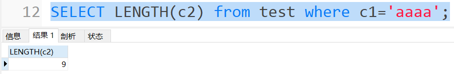

怎么确定这些字段有多少字节?
比如这里c2的"你好啊",使用如下sql可以确定
SELECT LENGTH(c2) from test where c1='aaaa';

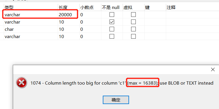

3.3 varchar(M) 能存多少个字符,为什么提示最大16383?
首先要理解varchar(M)的M是说字符个数,而不是字节。
为什么不能varchar(20000)之类的,是20000个字符放不下吗?
为什么提示只能最大16383个字符呢?这个数字是怎么算出来的?
这就得好好唠嗑了!

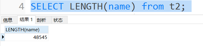

我做了个测试
create table t2 ( name varchar(16383))charset=utf8mb4;
不断往这个字段添加字符保存测试,最后发现,这些字符总长度到极限也就是48545字节。
如果超过就会报错
  这里48545个字节,再多一个字符就会报错,远不到65535字节,差了1W多字节。主要是因为溢出列的原因,数据分散在不同的行中,所以,很长的数据,建议往text类型考虑。这个现象可以看出,varchar(M)的M很大,实际是达不到M这个边界值的。
  我使用的是英文字母测试而不是中文字符,大部分不是4字节的,所以能够存储更多的字符。如果考虑到额外的元数据,实际能够存储的VARCHAR字符数会更少,关于影响每行的实际可用空间有哪些因素,请接着往下看后面小节。

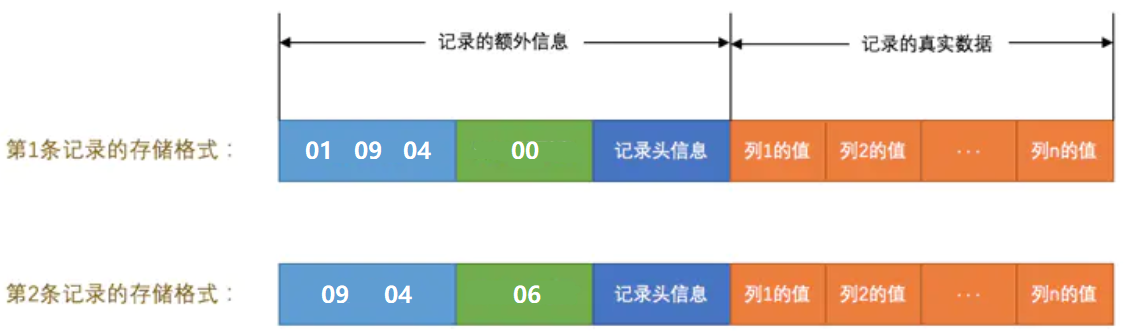

另外需要注意的是,变长字段列表只存储非NULL的列的长度。
表记录是这样的
对于第二条记录,c4列值为NULL,所以只存储c1和c2列即可。
  第一条记录的变长字段长度列表部分占用3字节空间,因为有c1、c2、c4列,且内容都很少,每列真实占用字节数用1个字节可以表示,加起来就是3个字节,第二条记录变长字段长度列表部分占用2字节。

对于第一条记录,c1、c3、c4都不为NULL,对应的为进制位为0,十六进制表示就是0x00
对于第二条记录,c3、c4都是NULL,对应的二进制位为1,十六进制表示就是0x06
这两条记录在填充了NULL值列表后示意图如下:
