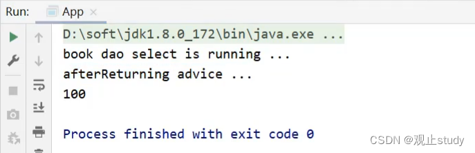

(5) 返回后通知
语法:@AfterReturning(),原始方法正常执行完返回值后执行
@Component
@Aspect
public class MyAdvice {
    @Pointcut("execution(int com.guanzhi.dao.BookDao.select())")
    private void pt(){}
    @AfterReturning("pt()")
    public void afterReturningTest() {
        System.out.println("afterReturning advice ...");
注意:返回后通知是需要在原始方法select正常执行后才会被执行,如果select()方法执行的过程中出现了异常,那么返回后通知是不会被执行。而后置通知是不管原始方法有没有抛出异常都会被执行。

(4.2) 返回后通知获取
返回后通知获取返回值便稍稍麻烦许多
@Component
@Aspect
    @Pointcut("execution(* com.guanzhi.dao.BookDao.findName(..))")
    private void pt(){}
    @AfterReturning(value = "pt()",returning = "ret")
    public void afterReturning(Object ret) {
        System.out.println("afterReturning advice ..."+ret);
	//其他的略
注意:
  • 参数名的问题
  • afterReturning方法参数类型的问题
参数类型可以写成String,但是为了能匹配更多的参数类型,建议写成Object类型
  • afterReturning方法参数的顺序问题
运行App后查看运行结果,说明返回值已经被获取到
