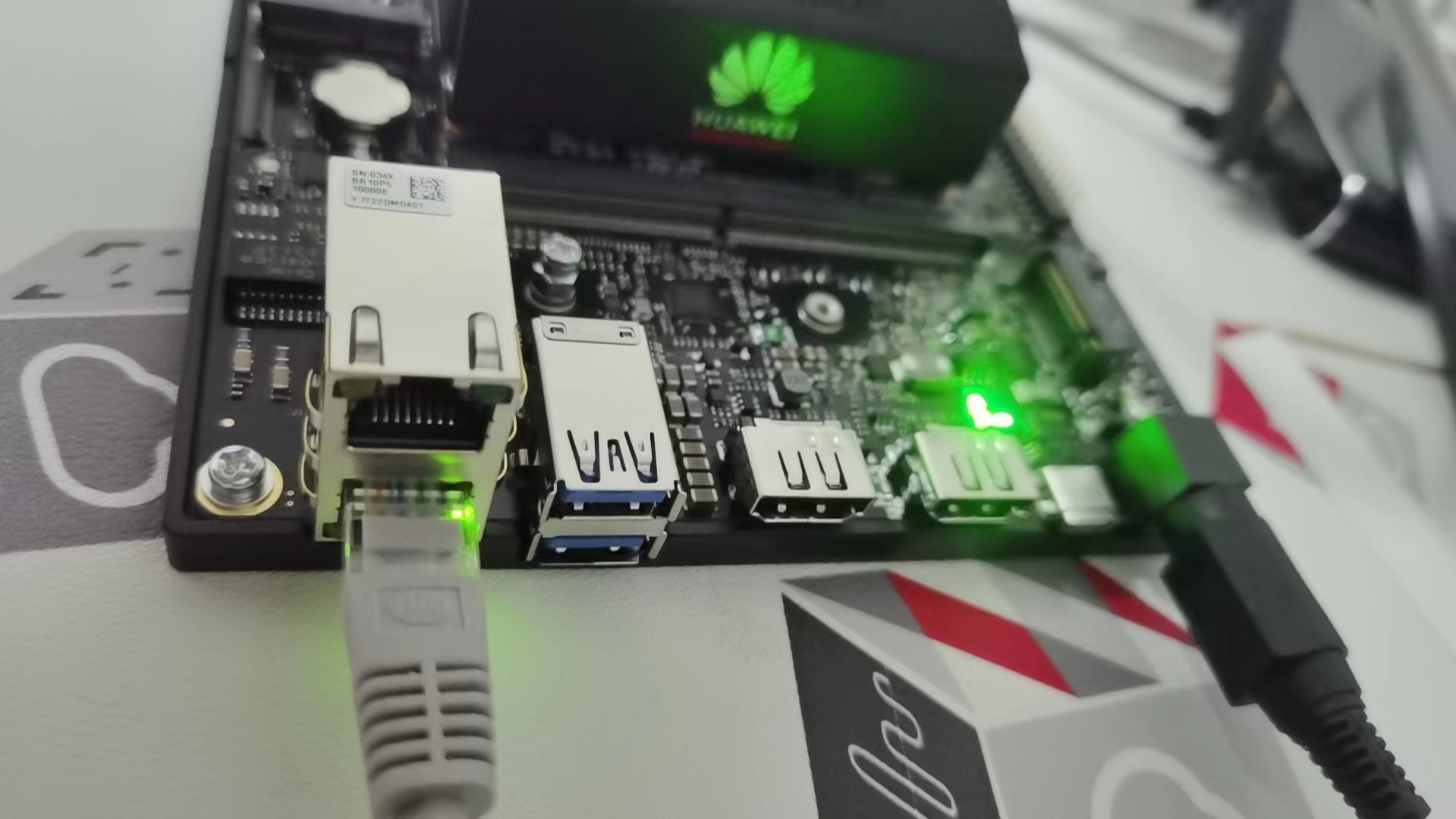

上回说到张小白使用了上面那个网卡,完成了JupyterLab环境上resnet模型样例代码的推理。回到制卡的时候,一个网卡是写死的地址192.168.137.100,一个网卡是自动获取地址:
我们把下面那个网卡跟路由器相连接:
打开路由器管理界面,查看下开发板的IP地址:
