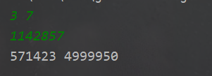

测试 0.142857142857 0.142857142857 ,结果为 1 7 \frac{1}{7}
image-20230505100111445
测试 0.114285742857 0.114285742857 ,结果为 571423 4999950 \frac{571423}{4999950}
image-20230505100243783
