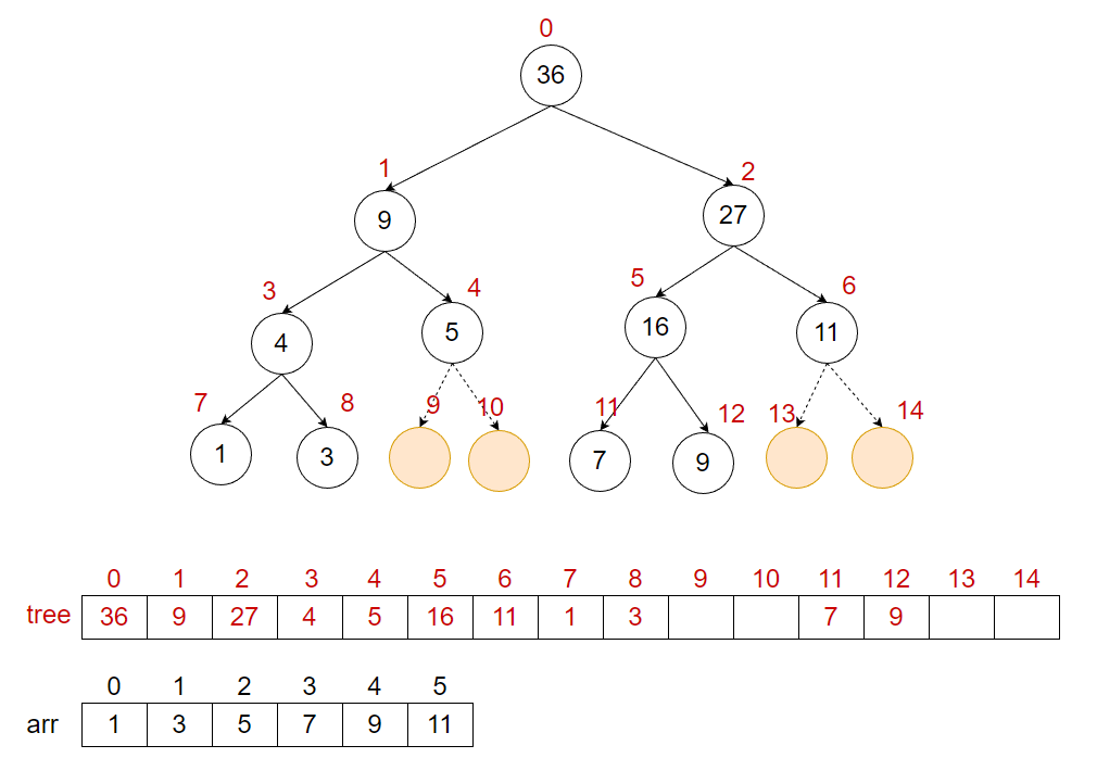

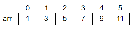

假设我们现在有如下数组: a r r = [ 1 , 3 , 5 , 7 , 9 , 11 ] arr=[1,3,5,7,9,11]
image-20230428225628626

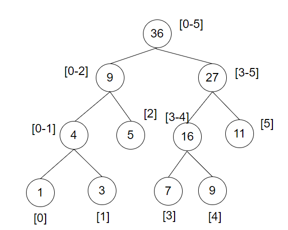

基于arr构建线段树,我们根节点存储的是区间[0-5]的和,再往下面分叉,左边表示[0-2]的和,右边表示[3-5]的和,以此类推,最后所有的叶子节点就是数组中的所有数字。最终构建的线段树如下:
image-20230428231150257
保存这个线段树:我们使用一个数组保存,先标记上各个节点的下标,根节点下标为0,根节点的左孩子下表为 2 0 + 1 = 1 2*0+1=1 ,右孩子下标为 2 0 + 2 = 2 2*0+2=2 ,依次类推。
image-20230428233000028
每个节点存储的都是其左孩子和右孩子的和。
这里代码使用递归实现比较好理解

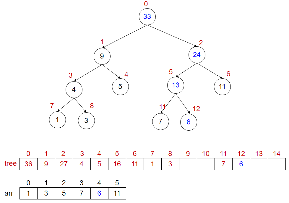

2.2 单点修改
我们判断要修改的点是位于线段树的左子树还是右子树,若是左子树,递归左子树,修改对应节点的值,若是右子树那就递归右子树,修改对应节点的值。
修改完成之后还要修改父节点的值,假设我们现在想让 a r r [ 4 ] = 6 arr[4]=6 ,如下图所示。
image-20230428234605916

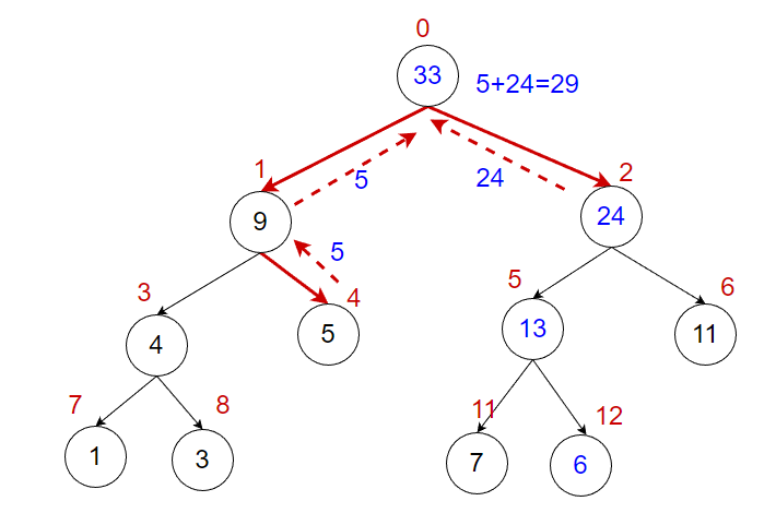

2.3 区间查询
假设我们现在要查询区间 [ 2 5 ] [2-5] 的和,
  • 先查询左子树 [ 0 2 ] [0-2] ,再查询右子树 [ 2 2 ] [2-2] ,满足 ( s t a r t = = e n d ) (start==end) ,直接返回 t r e e [ 4 ] = 5 tree[4]=5
  • 查询右子树 [ 3 5 ] [3-5] ,由于 [ 3 5 ] [3-5] 存在区间覆盖(节点2就是区间 3 5 3-5 的和),所以满足条件L<=start&&end<=R,直接返回 t r e e [ 2 ] = 24 tree[2]=24 (我们在2.2中修改了值)
  • 再将左子树和右子树的结果求和: 5 + 24 = 29 5+24=29
image-20230428235734627

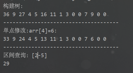

2.4 完整代码
package study.线段树;
import javax.xml.transform.Source;
import java.util.Arrays;
public class SegTree {
    public static final int MAX_LEN=1000;
        int[] arr={1,3,5,7,9,11};
        int size=arr.length;
        int[] tree=new int[MAX_LEN];
        buildTree(arr,tree,0,0,size-1);
        System.out.println("构建树:");
        Arrays.stream(tree).limit(15).forEach(x-> System.out.print(x+" "));
        System.out.println("\n-------------------------------------");
        //修改测试
        updateTree(arr,tree,0,0,size-1,4,6);
        System.out.println("单点修改:arr[4]=6:");
        //查询测试
        System.out.println("区间查询:[2-5]");
        int sum = queryTree(arr, tree, 0, 0, size - 1, 2, 5);
        System.out.println(sum);
