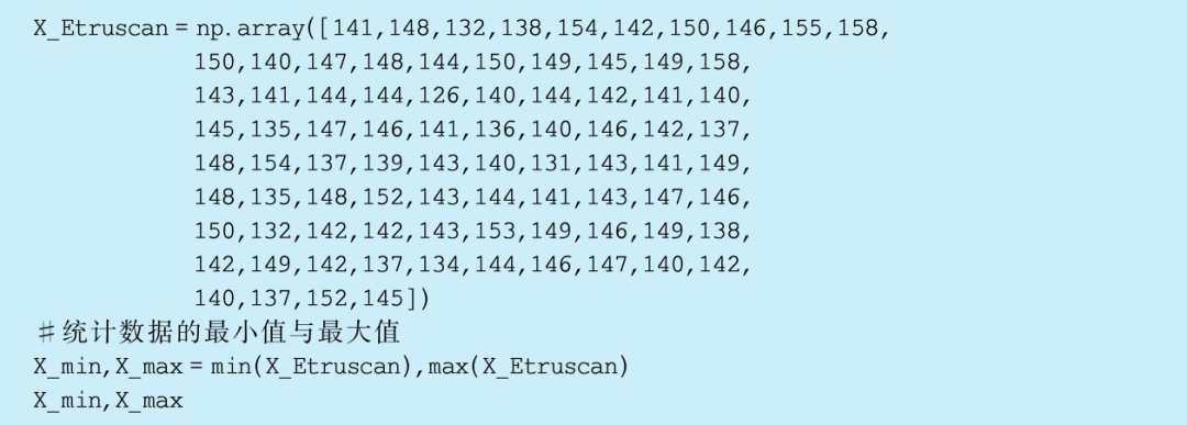

【例1】下面列出了84个伊特拉斯坎(Etruscan)人男子的头颅的最大宽度(mm),试画出这些数据的“频率直方图”。
解 这些数据杂乱无章,先对它们进行整理。首先引入numpy与pandas,代码如下:
统计数据的最小值与最大值,代码如下:
运行结果如图1所示。
■ 图1

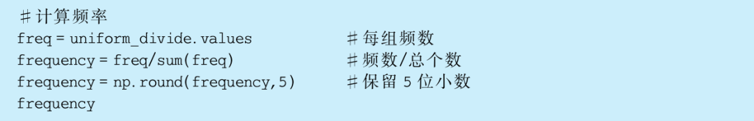

接下来,计算每组的频率以及累计频率,每组频率代码如下:
运行结果如图4所示。

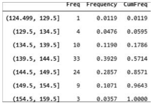

绘制频数分布表,代码如下:
运行结果如图6所示。

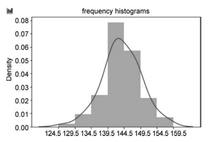

最后,用矩形的面积表示频率,绘制频率直方图,代码如下:
运行结果如图7所示。
■ 图7
也可以同时给出数据的核密度估计曲线,代码如下:
运行结果如图8所示。
■ 图9

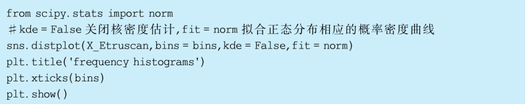

或者拟合正态分布,给出估计的概率密度函数,代码如下:
运行结果如图10所示。
■ 图10
注释/
(1) seaborn是基于matplotlib的数据可视化库。它提供了一个高度交互式界面,用于绘制有吸引力和信息丰富的统计图形。
(2) distplot()集合了matplotlib的hist()与seaborn的kdeplot()以及rugplot()。它也可利用scipy库的fit拟合分布,并给出估计的概率密度函数。更多distplot的用法可在jupyter单元格中输入“sns.distplot?”查看。

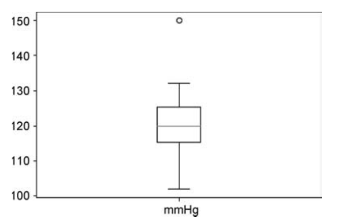

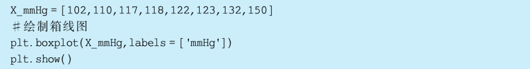

【例3】以下是已经过排序的8个病人的血压(mmHg)数据,试画出箱线图。
解 代码如下
运行结果如图13所示。
■ 图13
注释/
(1) boxplot()用于绘制箱线图,它由五个数值点组成:最小值,下四分位数,中位数,上四分位数,最大值。下四分位数、中位数、上四分位数组成一个“带有隔间的盒子”,也可以往盒子里面加入平均值。箱子两侧的延伸线称为“胡须”,揭示数据的范围,“胡须”外部的点称为离群点。
(2) boxplot()参数众多,这里截取一部分来看:plt.boxplot(x,notch=None,sym=None,vert=None,whis=None,positions=None,widths=None,patch_artist=None,meanline=None,showmeans=None,showcaps=None,showbox=None,showfliers=None,labels=None,)中参数x指定要绘制箱线图的数据,可以是一个数组,或一个数组序列;notch表示是否取凹口的形式展现箱线图,默认非凹口;sym用于指定异常点的形状;vert表示是否将箱线图垂直摆放,默认为垂直摆放;whis指定上下须与上下四分位的距离,默认为1.5倍的四分位间距;positions指定箱线图的位置,默认为[0,1,2,…];widths指定箱线图的宽度;patch_artist表示是否填充箱体的颜色;meanline表示是否用线的形式表示均值,默认用点来表示;showmeans表示是否显示均值,默认不显示;showcaps表示是否显示箱线图顶端和末端的两条线,默认显示;showbox表示是否显示箱线图的箱体,默认显示;showfliers表示是否显示离群值,默认显示;labels为箱线图添加标签,类似于图例的作用。
