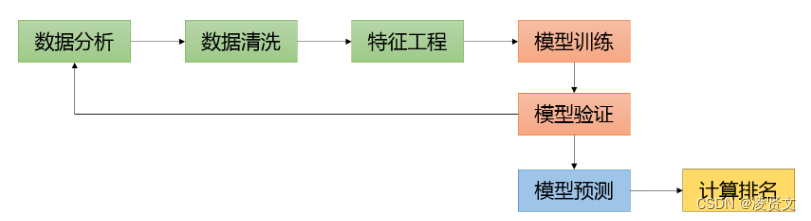

比赛基本流程
 做一个数据挖掘比赛,主要包含了数据分析,数据清洗,特征工程,模型训练和验证等四个大的模块。

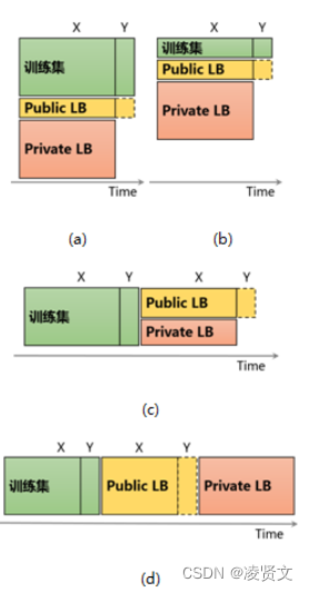

适当利用 Public LB 的反馈
在2节中我们提到本地验证(Local Validation)结果,当将预测结果提交到 Kaggle 上时,我们还会接收到 Public LB 的反馈结果。如果这两个结果的变化趋势是一致的,如 Local Validation 有提升,Public LB 也有提升,我们可以借助 Local Validation 的变化来感知模型的演进情况,而无需靠大量的 Submission。如果两者的变化趋势不一致,需要考虑2节中提及的本地训练集和验证集的划分方式,是否跟训练集和测试集的划分方式一致。
另外,在以下一些情况下,往往 Public LB 反馈亦会提供有用信息,适当地使用这些反馈也许会给你带来优势。如图4所示,(a)和(b)表示数据与时间没有明显的关系(如图像分类),(c)和(d)表示数据随时间变化(如销量预估中的时序序列)。(a)和(b)的区别在于,训练集样本数相对于 Public LB 的量级大小,其中(a)中训练集样本数远超于 Public LB 的样本数,这种情况下基于训练集的 Local Validation 更可靠;而(b)中,训练集数目与 Public LB 相当,这种情况下,可以结合 Public LB 的反馈来指导模型的选择。一种融合的方式是根据 Local Validation 和 Public LB 的样本数目,按比例进行加权。譬如评估标准为正确率,Local Validation 的样本数为 N_l,正确率为 A_l;Public LB 的样本数为 N_p,正确率为 A_p。则可以使用融合后的指标:(N_l * A_l + N_p * A_p)/(N_l + N_p),来进行模型的筛选。对于(c)和(d),由于数据分布跟时间相关,很有必要使用 Public LB 的反馈来进行模型的选择,尤其对于(c)图所示的情况。

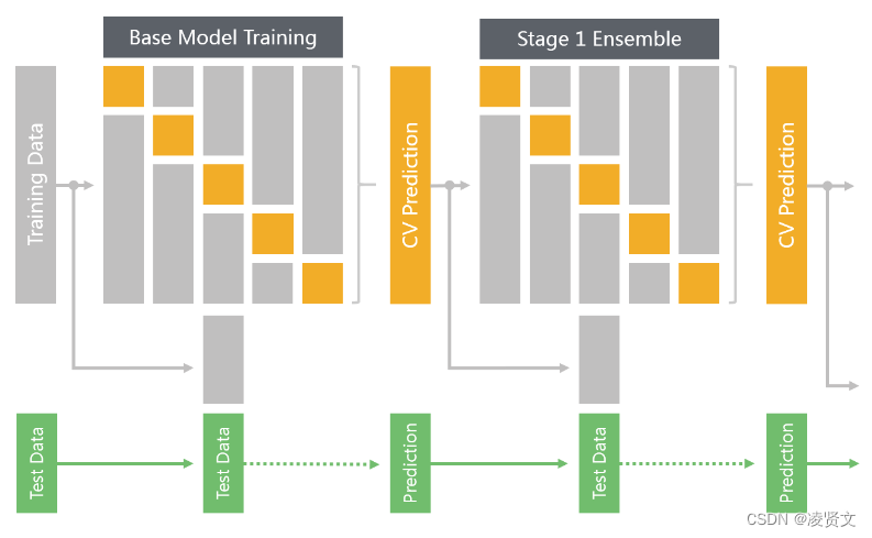

Stacking
图4. 5-Fold Stacking
图4展示了使用 5-Fold 进行一次 Stacking 的过程(当然在其上可以再叠加 Stage 2, Stage 3 等)。其主要的步骤如下:
1. 数据集划分。将训练数据按照5-Fold进行划分;
2. 基础模型训练 I(如图4第一行左半部分所示)。按照交叉验证(Cross Validation)的方法,在训练集(Training Fold)上面训练模型(如图灰色部分所示),并在验证集(Validation Fold)上面做预测,得到预测结果(如图黄色部分所示)。最后综合得到整个训练集上面的预测结果(如图第一个黄色部分的CV Prediction所示)。
3. 基础模型训练 II(如图4第二和三行左半部分所示)。在全量的训练集上训练模型(如图第二行灰色部分所示),并在测试集上面做预测,得到预测结果(如图第三行虚线后绿色部分所示)。
4. Stage 1 模型集成训练 I(如图4第一行右半部分所示)。将步骤 2 中得到的 CV Prediction 当作新的训练集,按照步骤 2 可以得到 Stage 1模型集成的 CV Prediction。
5. Stage 1 模型集成训练 II(如图4第二和三行右半部分所示)。将步骤 2 中得到的 CV Prediction 当作新的训练集和步骤 3 中得到的 Prediction 当作新的测试集,按照步骤 3 可以得到 Stage 1 模型集成的测试集 Prediction。此为 Stage 1 的输出,可以提交至 Kaggle 验证其效果。
在图4中,基础模型只展示了一个,而实际应用中,基础模型可以多种多样,如SVM,DNN,XGBoost 等。也可以相同的模型,不同的参数,或者不同的样本权重。重复4和5两个步骤,可以相继叠加 Stage 2, Stage 3 等模型。
