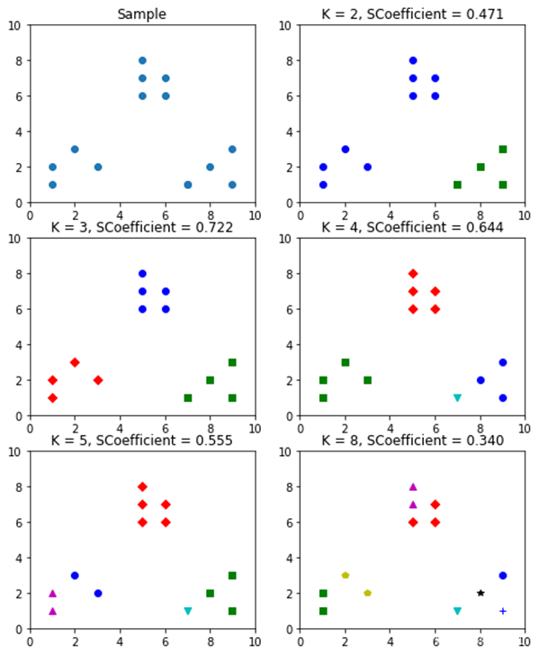

2.1、轮廓系数
(Silhouette Coefficient)结合了聚类的凝聚度(Cohesion)和分离度
(Separation),用于评估聚类的效果。该值处于-1~ 1之间,值越大,表示聚类效果越好。
编辑
a是Xi与同簇的其他样本的平均距离,称为凝聚度;b是Xi与最近簇中所有样本的平均距离,称为分离度。
最近簇的定义:
其中p是某个簇Ck中的样本。即,用Xi到某个簇所有样本平均距离作为衡量该点到该簇的距离后,选择离Xi最近的一个簇作为最近簇。
求出所有样本的轮廓系数后再求平均值就得到了平均轮廓系数。平均轮廓系数的取值范围为[-1,1],且簇内样本的距离越近,簇间样本距离越远,平均轮廓系数越大,聚类效果越好。
代码实现:
对于一个聚类任务,我们希望得到的簇中,簇内尽量紧密,簇间尽量远离,轮廓系数便是类的密集与分散程度的评价指标,公式表达如下: s=b−amax(a,b)s=b−amax(a,b) 其中a代表同簇样本到彼此间距离的均值,b代表样本到除自身所在簇外的最近簇的样本的均值,s取值在[-1, 1]之间。 如果s接近1,代表样本所在簇合理,若s接近-1代表s更应该分到其他簇中。
判断: 轮廓系数范围在[-1,1]之间。该值越大,越合理。 si接近1,则说明样本i聚类合理; si接近-1,则说明样本i更应该分类到另外的簇; 若si 近似为0,则说明样本i在两个簇的边界上。 所有样本的si 的均值称为聚类结果的轮廓系数,是该聚类是否合理、有效的度量。使用轮廓系数(silhouette coefficient)来确定,选择使系数较大所对应的k值。
sklearn.metrics.silhouette_score sklearn中有对应的求轮廓系数的API

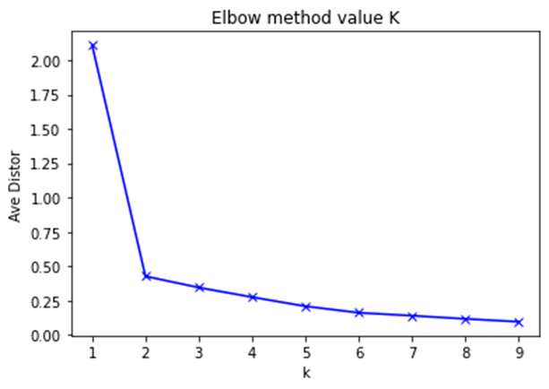

Elbow method就是“肘”方法,对于n个点的数据集,迭代计算k from 1 to n,每次聚类完成后计算每个点到其所属的簇中心的距离的平方和,可以想象到这个平方和是会逐渐变小的,直到k==n时平方和为0,因为每个点都是它所在的簇中心本身。但是在这个平方和变化过程中,会出现一个拐点也即“肘”点,下图可以看到下降率突然变缓时即认为是最佳的k值。
    我们知道K-means是以最小化样本与质点平方误差作为目标函数,将每个簇的质点与簇内样本点的平方距离误差和称为畸变程度(distortions),那么,对于一个簇,它的畸变程度越低,代表簇内成员越紧密,畸变程度越高,代表簇内结构越松散。 畸变程度会随着类别的增加而降低,但对于有一定区分度的数据,在达到某个临界点时畸变程度会得到极大改善,之后缓慢下降,这个临界点就可以考虑为聚类性能较好的点。
给出肘部法则来确定k值的代码:

输出结果:
[2.108866682672935, 0.42817162051875596, 0.3461215687887749, 0.27647951702531254, 0.20999507473469947, 0.16292773202223396, 0.1412500679328461, 0.11845062955323304, 0.09749934879787367]
图2.3

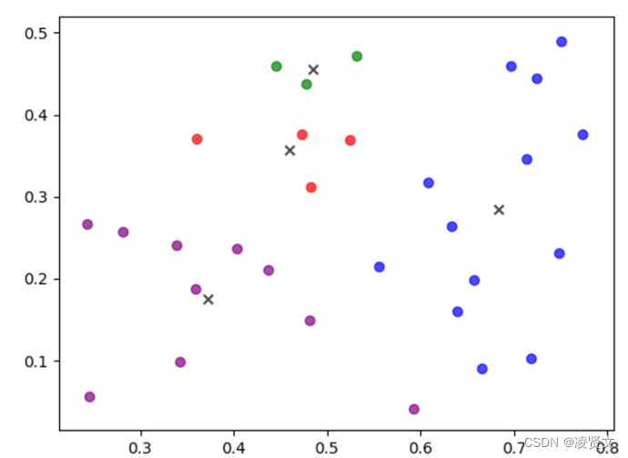

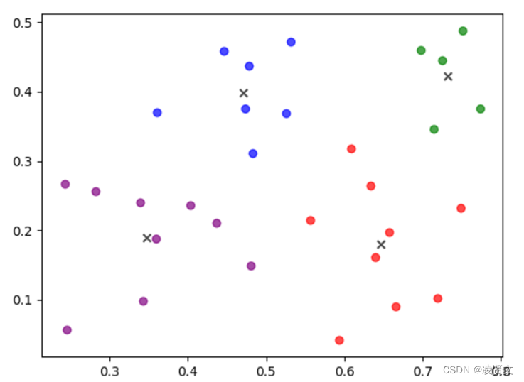

K-means在初始化聚类中心时是在最小值和最大值之间随机取一个值作为其聚类中心,这样的随机取值会导致聚类中心可能选择的不好,最终对结果会产生很大的影响。经过测试,如果样本类别区分度较明显,按照K-means初始化聚类中心,对结果的影响并不大;反之,如果样本的类别区分度不大,聚类结果会有较大的不同。下面用周志华老师的《机器学习》这本书里的西瓜数据集来说明。
图3.1
图3.2
上述两张图可以说明,对于同一数据集,不同的初始聚类中心其产生的结果会有较大的不同。因此,K-means++算法被提出了

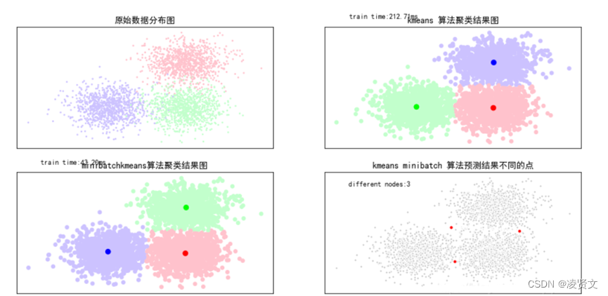

3.4、Mini Batch K-means
Mini Batch K-means算法是K-means算法的一种优化变种,采用小规模的数据子集(每次训练使用的数据集是在训练算法的时候随机抽取的数据子集)减少计算时间,同时试图优化目标函数;Mini Batch K-means算法可以减少K-means算法的收敛时间,而且产生的结果效果只是略差于标准K-means算法
