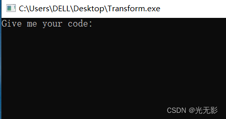

运行一下程序 ,看到需要输入一个Code

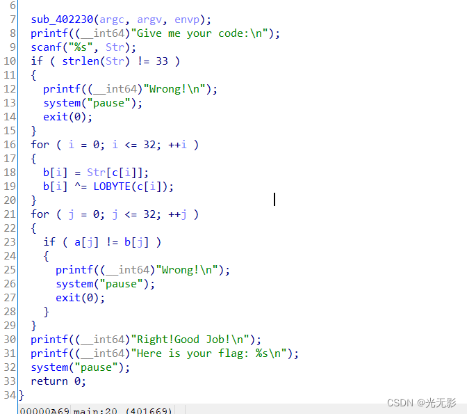

输入的字符串为str
​编辑
关键在这两个for循环,这是将b数组按照第一个for循环操作(可以看做是将输入的字符串加密)之后
第二个for循环判断是否b中每个元素都和a组相等
只有都相等才是正确的flag

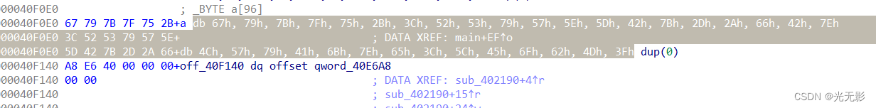

跟进c和a查看存储的值
​编辑
 根据第一个循环的操作,和c与b中存储的数据,还原输入的值,编写wp
