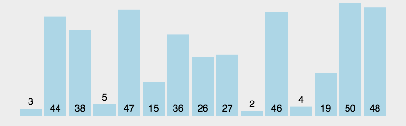

直接插入排序也可以叫插入排序,是一种相对来讲比较简单的排序。其思想有点类似于我们玩扑克牌时每抓取一张牌就要插入到有序的位置,下面一个动图可以来帮助理解
插入排序
可以看出插入排序的思想是很简单的,拿一个数来向前面判断即可,当遇到比它小的就插入到其后面,依次向后走就可以了。

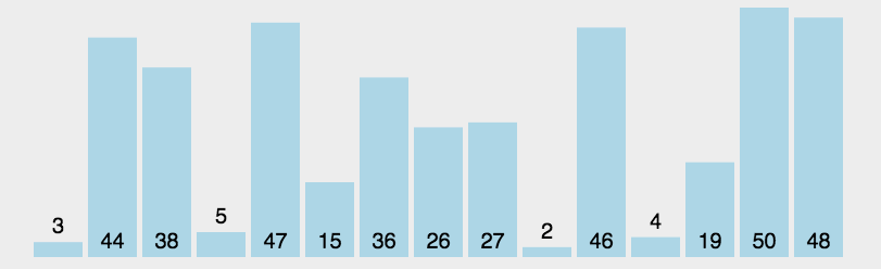

选择排序
直接选择排序
直接选择排序,也可以叫选择排序,它的基本思想是:
每一次从待排序的数据元素中选出最小(或最大)的一个元素,存放在序列的起始位置,直到全部待排序的数据元素排完。
下面同样是一个动图来帮助理解:
选择排序
图中是每一轮都找一个最小值换到最前面。
很明显,这样排序其实效率已经很低了,我们如果写的话最好一次找两个,一个最大值一个最小值,虽然一次找两个效率也并没有本质的变化。效率还是很差。

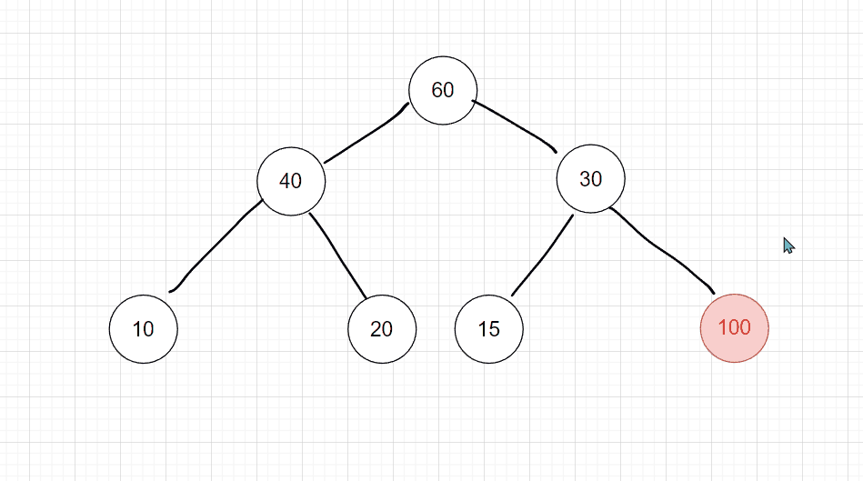

向上调整建堆:
拿一个动图来理解一下,虽然堆排序用不到,但是关于堆的思想还是要会的。
基本思想:
1、顾名思义从孩子依次往上调整
2、保证前面的元素构成堆
3、模拟数据插入的过程向上调整,若插入的元素比它的双亲大,则需要交换他们的位置,再迭代向上调整,直到孩子比双亲小。
4、从头到尾遍历完整个数组便实现了堆的构建
堆的向上调整

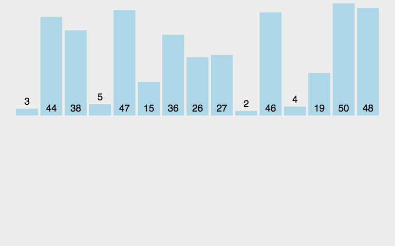

快速排序
快速排序一听名字就很快嘛,当然是一种特别厉害的排序,简称快排。我们的库函数qsort底层就是使用快排来实现的。
快速排序是Hoare于1962年提出的一种二叉树结构的交换排序方法,其基本思想为:任取待排序元素序列中的某元素作为基准值,按照该排序码将待排序集合分割成两子序列,左子序列中所有元素均小于基准值,右子序列中所有元素均大于基准值,然后最左右子序列重复该过程,直到所有元素都排列在相应位置上为止
快排的思想其实是非常巧妙的,并且它有多种方法来实现,可以说是排序中最难的一种了。我们先来看第一种方法。
hoare版本
先来看一下hoare最初的思想,
image-20230417172220423
这个思想画图来看的话是不是有一点二叉树的影子,其实没错,我们的代码确实是用递归来实现的,当然也有非递归的版本,但是通常递归用起来很方便。
hoare
看一下这个动图,但我们理解了方法之后,败在我们面前一个难题,此时我们要考虑的就是key怎么选,选多少合适,为了方便我们是确定选最左边那个数,但是试想一下,如果是一个完全逆序的数组,我们要排的话要好好思考一下效率问题,此时效率就会特别低,所以我们通常有两种选key的方式一种是在数组中随机选数,另一种是数组的最左边,中间和右边三个数选出一个中间数,要说哪个更好的话,当然是后者了,可以非常稳定的选择一个比较合适的数。

归并排序的基本思路其实也是一种递归分治的思想,可以用下图来表示理解一下:
image-20230418210822236
动图演示:
归并排序
从图中可以看出,开始是两两归并,然后拷贝回来,走完后开始四四归并,然后拷贝回来,依次递归下去即可。
