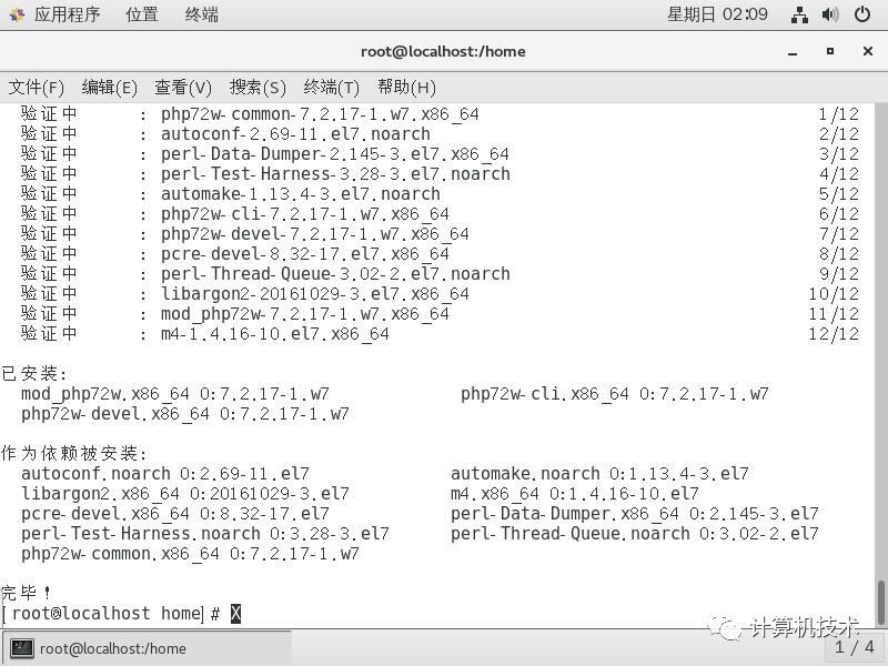

yum list php*
#安装php7.2,也可以日后看需要什么就可以单独安装插件。
yum install php72w php72w-opoache php72w-cli  php72w-devel
#安装需要等待一会
#到这里php就按装完成了。

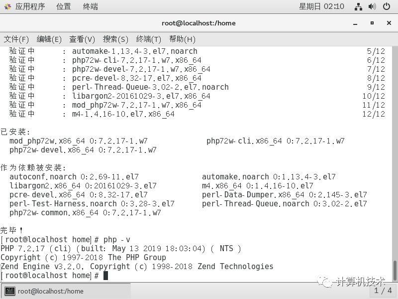

#查看php版本
php -v

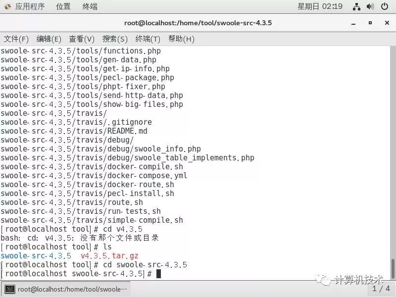

$ sudo wget https://github.com/swoole/swoole-src/archive/v4.3.5.tar.gz
$ ls #下载的到的压缩包
$ sudo tar zxvf v4.3.5.tar.gz
tar 四个参数
x : 从 tar 包中把文件提取出来
z : 表示 tar 包是被 gzip 压缩过的,所以解压时需要用 gunzip 解压
v : 显示详细信息
f xxx.tar.gz指定被处理的文件是 xxx.tar.gz
$ cd swoole-src-4.3.5

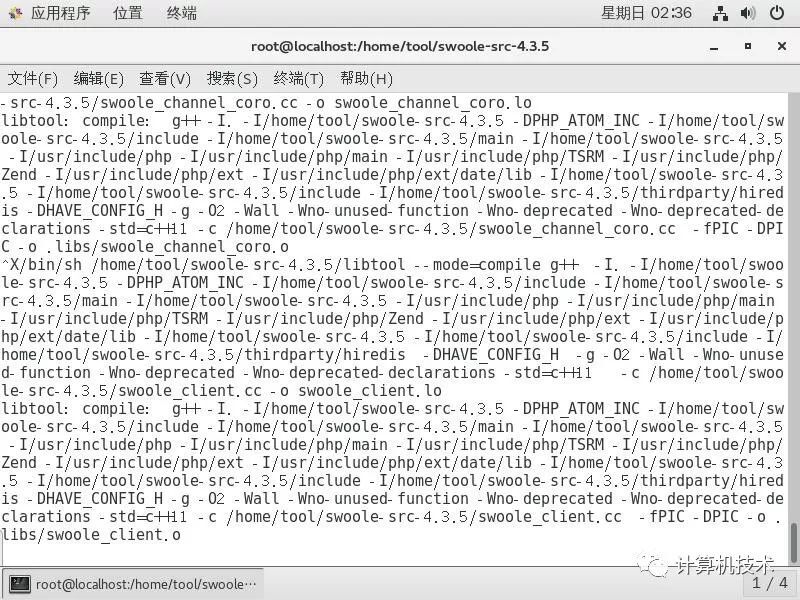

phpize
./configure #检查安装环境是否正确
#安装
make && make install #编译和编译安装(自动执行)

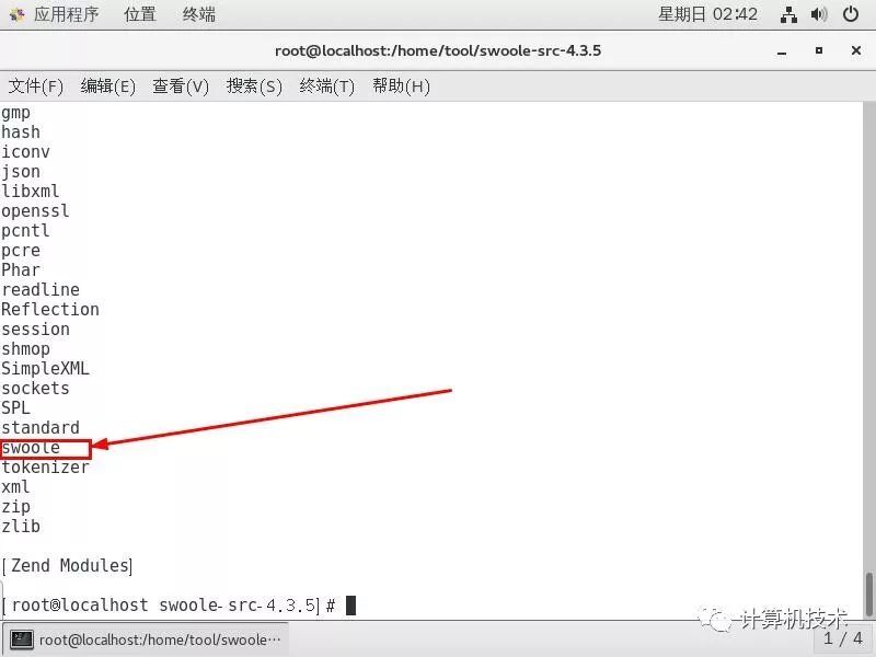

#查看是否成功
#php -m或者
$ php -m |grep swoole
swoole
使用命令php -m可查看swoole是否安装成功,如果在PHP的安装扩展列表中出现swoole就说明已安装成功

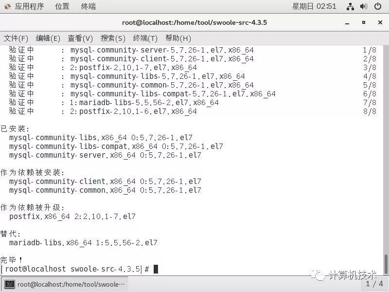

Mysql安装图片:
