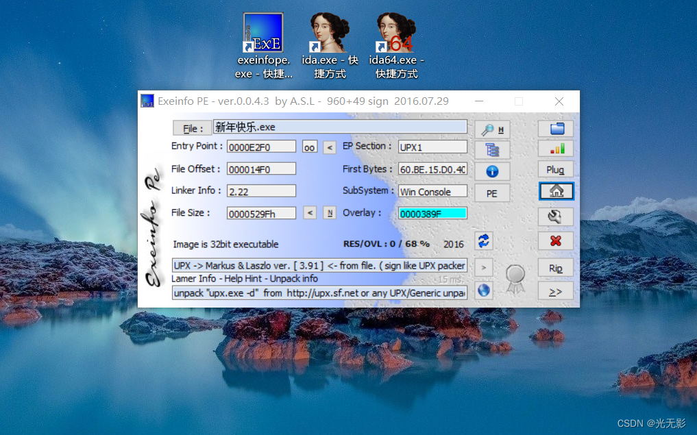

2.查壳
​编辑
是一个32位可执行文件,加了UPX壳
壳是保护程序不被IDA破解的一种手段,可以手段脱壳,可以使用工具

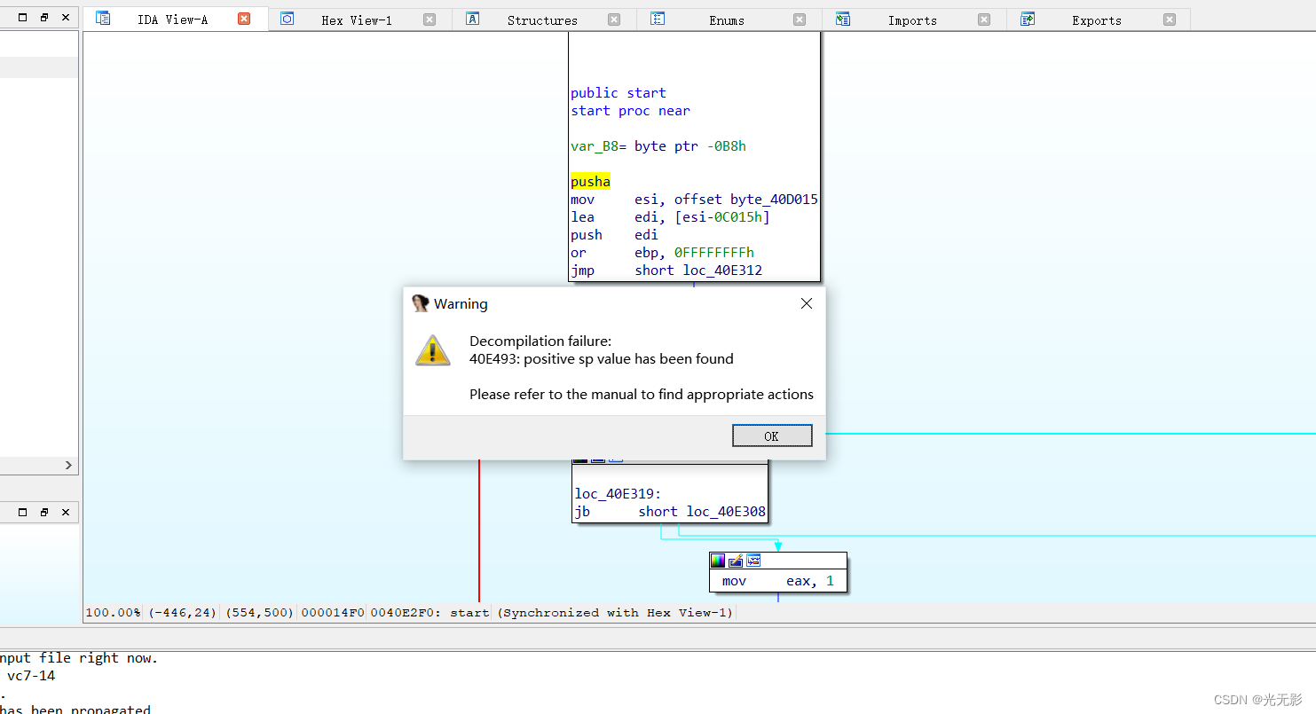

 拖入32位IDA,按下F5不能正常反编译

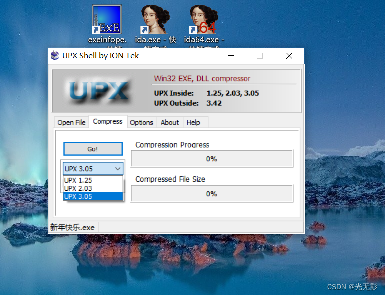

我们所使用的工具
将可执行文件拖入这个工具
​编辑

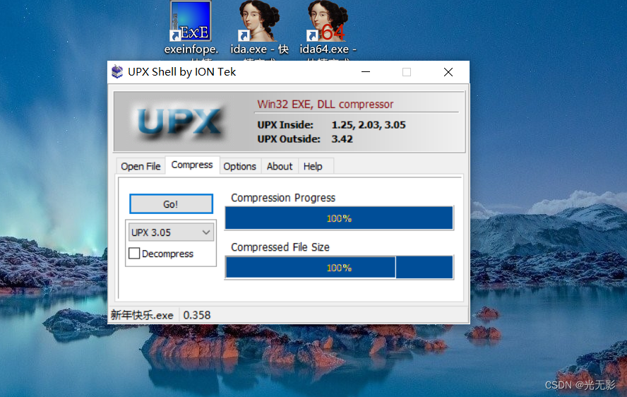

 可以选择UPX壳的版本号,可以挨个尝试
​编辑
点击Go,成功脱壳,重新将这个可执行问阿金拖入32位IDA

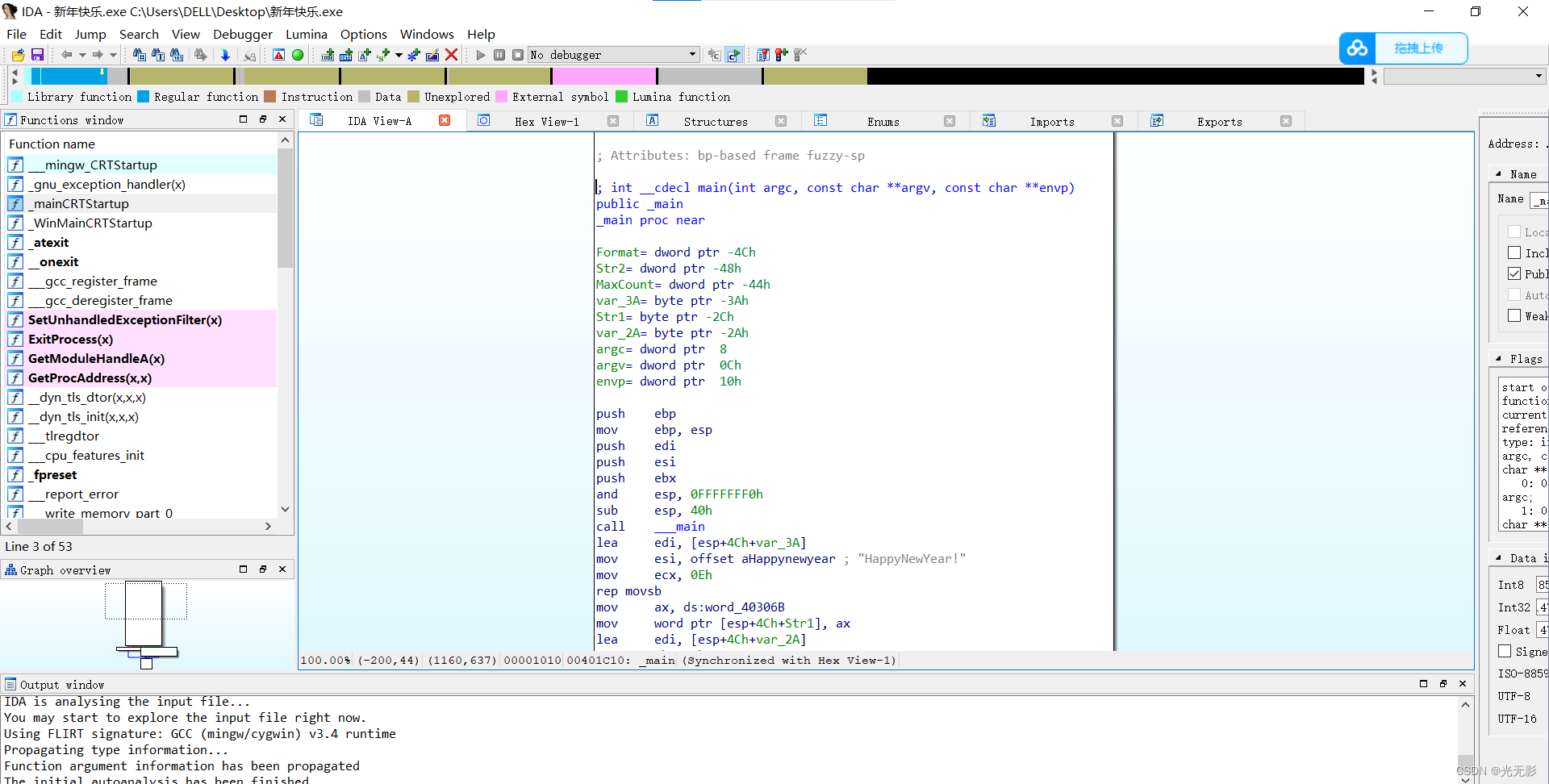

4.反汇编分析
得到了正常的反汇编代码
​编辑

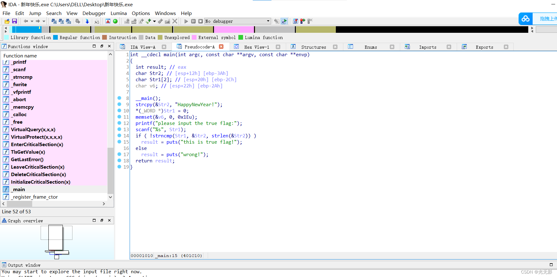

 找到主函数,点击F5反编译器
​编辑
int __cdecl main(int argc, const char **argv, const char **envp)
  int result; // eax
  char Str2; // [esp+12h] [ebp-3Ah]
  char Str1[2]; // [esp+20h] [ebp-2Ch]
  char v6; // [esp+22h] [ebp-2Ah]
  __main();
  strcpy(&Str2, "HappyNewYear!");
  *(_WORD *)Str1 = 0;
  memset(&v6, 0, 0x1Eu);
  printf("please input the true flag:");
  scanf("%s", Str1);
  if ( !strncmp(Str1, &Str2, strlen(&Str2)) )
    result = puts("this is true flag!");
  else
    result = puts("wrong!");
  return result;
观察主函数,可以知道输入的字符串是Str1,Str1和Str2相等,就输出this is the true flag!
说明此时的Str2就是flag
上面的代码strcpy(&Str2, "HappyNewYear!");
说明Str2中存储的是HappyNewYear!
得到flag
flag{HappyNewYear!}
