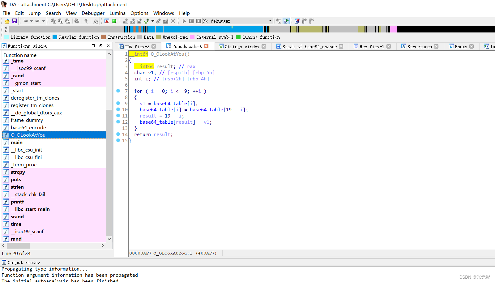

为函数O_OLookAtYou  和 base64_encode,查看这两个函数的代码
5.发现O_OLookAtYou函数对编码表做了修改
编辑
 根据这个函数,解出改变后的编码表,脚本如下
