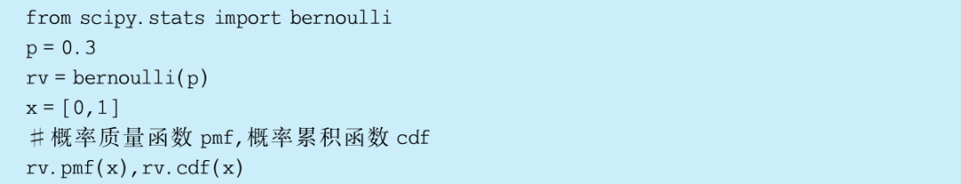

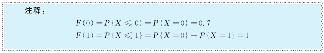

  1. 0-1分布的分布函数
0-1分布的累积分布函数,代码如下:
运行结果如图1所示。
■ 图1

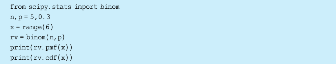

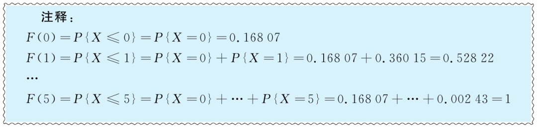

  1. 二项分布
二项式分布的累积概率分布,代码如下:
运行结果如图2所示。
■ 图2

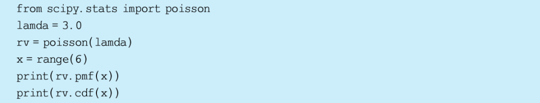

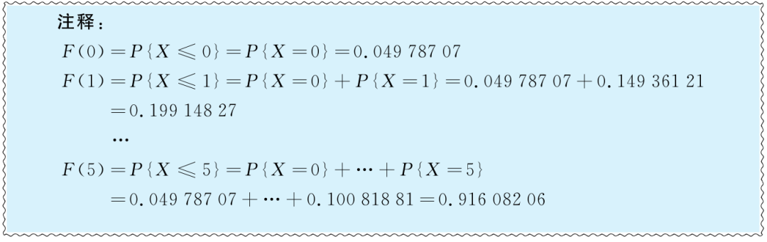

  1. 泊松分布
泊松分布的累积概率分布函数使用方法,代码如下:
运行结果如图3所示。
■ 图3
