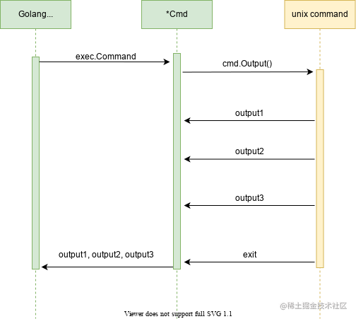

cmd-output-execution.drawio.svg
请注意,当我们运行 exec 时,我们的应用程序不会生成 shell,而是直接运行给定的命令。这意味着将不会执行任何基于 shell 的处理,例如 glob 模式或扩展。

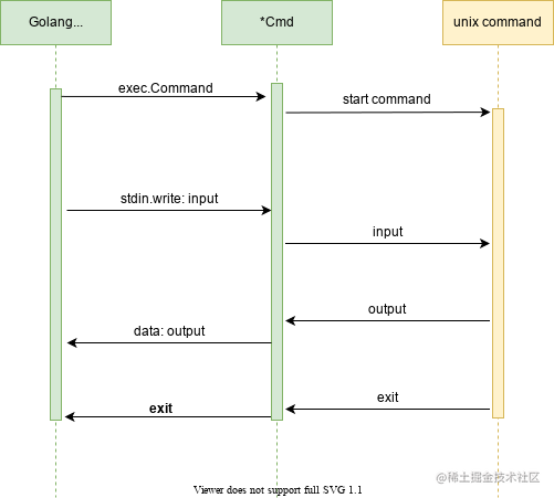

通过直接分配 Stdout 属性,我们可以捕获整个命令生命周期的输出,并在收到后立即处理。
cmd-stdout-workflow.drawio.svg

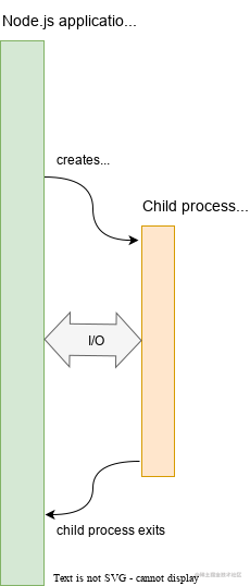

Cmd 实例为我们提供了一个可以写入的输入流。让我们使用它向 grep 子进程传递输入:

3. apple
stdin.drawio.svg
